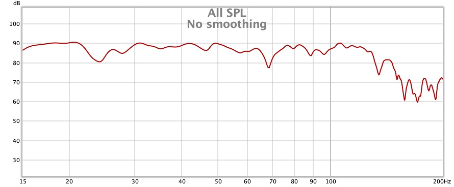

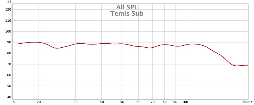

Στον Τέμη, αγαπητά μέλη του αβουσάιτ:rofl:, αποδείξαμε πως με μια τετράδα σαμπ, αραδιασμένα γύρω γύρω, όπως βόλεψε, βγήκε μπάσο της προκοπής, χωρίς τρύπες, χωρίς μπουμαρίσματα, χωρίς προβλήματα.
Μεγάλος χώρος, ανοιχτός, γήπεδο.
Έχει μπάσο να σου κουνήσει τ'άντερα καλά.
Η θεωρία τα λέει. Η πράξη απλώς τα επιβεβαιώνει.
Ο Τέμης μας άκουσε, είπαμε από την αρχή πως θέλει 4-αδα, και το υλοποίησε.
Δείτε, να μαθαίνετε. ;)
32.522
93.727
Και χωρίς καθόλου smoothing
Δεν ασχοληθήκαμε πολύ, μισή ωρα time alignment και άντε άλλα 20 λεπτά φίλτρα με το χέρι (όχι auto eq).
Πιο πολύ ώρα μας πήρε να κατεβάσουμε το software του minidsp (δεν είχαμε ιδέα πως γίνεται)
60.910
147.769

Τέτοιες μετρήσεις στο μπάσο, δεν μπορεί να έχει κανείς με 2 ηχεία σκέτα, ή με 2 ηχεία και 1 σάμπ. Θα έχει χαράδρες και βουνά, δε τα βάζεις με τους νόμους της φυσικής.
Φακτς οφ όντιο.
Ο χώρος του Τέμη μάλιστα, δεν είναι ένα όμορφο συμμετρικό τετράγωνο δωμάτιο, είναι σε σχήμα "Γ", με σκάλα από τη μια, με εξώπορτα πίσω από το ένα ηχείο, με δυνατά boundaries μόνο από δεξιά, είναι γενικώς γ@μημένη κατάσταση, και μάλιστα σε τέτοιο βαθμό, που σοφά έπραξε ο Καστρουνής όταν πήγε κει για καλιμπράρισμα, και του τοποθέτησε το 1 σαμπ που είχε τότε πίσω και δίπλα από την πολυθρόνα που κάθεται να ακούει μουσική μπας και πάρει λίγο μπάσο, τέτοιος χαμός.
Είναι αυτό που λέω συχνά, ότι η καλύτερη επιλογή είναι να κάθεσαι πάνω στο σαμπ, και να είσαι και κοντός. Ε, να. :D
Εγώ μόλις είδα το χώρο, του ειπα: θες 4 σαμπ για να έχει ομοιογενές μπάσο, αλλιώς γιοκ.
Κι όντως, ούτε με 3 σαμπ δεν ήταν εντελώς ομοιογενές. Στα 4 έστρωσε.
Αυτά.
Told you so.:p

Και επιπλέον, περπατώντας γύρω γύρω στον χώρο, το μπάσο παραμένει αρκετά ομοιογενές.
Και τώρα συνεχίστε να κοροϊδεύετε τα τέσσερα σαμπ. Αλλάξτε καλώδια ρεύματος και θα φτιάξει το μπάσο.

Το γράφημα SPL είναι ξεπερασμένο πλέον, μιας και η ισοστάθμιση έχει ξεφύγει... ειδικά με 4 sub έπρεπε να ναι καμπάνα, αλλά δυστυχώς υπάρχει θέμα 20 ως 30hz...
Κανα βουνό έχει να δούμε ως τα 800 ms;
Δεν κάναμε ισοστάθμιση λέμε. Μανίσιο είναι, μόνο μια κορυφή κουρέψαμε με το χέρι :p

Οπως είπε ο Εαρ πριν, ο χώρος ειναι παντελώς δράμα, αφροντιστος, γήπεδο. Δείτε το γράφημα στο ποστ 314.
Εχει προφανώς προβλήματα στους χρόνους αντήχησης, τα οποία ομως δεν αποτυπώνονται δραματικά στο spl. Και αυτο ειναι το ενδιαφέρον. Δηλαδή πως σε κακό χώρο, με μετριοκακούς χρόνους αντήχησης παίρνεις αξιοπρεπές μπασο (προφανως όχι τέλειο), χωρίς μπασοπαγίδες, και χωρίς καν software ισοστάθμισης. Μόνο με τα πολλαπλά σαμπ.
Αν θυμάμαι καλά, έχει παρατεταμένους χρόνους κάπου στα 40Hz, και μετά ενα συντονισμό ψηλά, πάνω απο τα 100Hz, πιθανότατα απο έπιπλα/κάδρα/γυψοσανίδα που τραγουδούσαν. Αν θελει κάποιος άλλος ας γράψει (εκτός απο τον ΚΚ :p), θα ανεβάσω το βράδυ spectrogram, οταν θα ξαναανοίξω υπολογιστή.
Αν περαστεί απο ισοστάθμιση το σαλόνι του Αρτέμη, ακόμα και απο Audyssey :roflmao:, θα παίξει φλατ του κερατά.

20 λεπτά για μια κορφη
Δεν το ξέρω το software του minidsp (πρώτη φορά το έβλεπα), ούτε της Yamaha. Μέχρι να βρω πως γινόταν τι, και να ξαναμετρήσω το αποτέλεσμα, περνούσαν καποια λεπτά.
Που το περίεργο;
Αυτό είναι το "ζουμί". 8-)
Τα υπόλοιπα, είναι χαβαλές. :dance2:

Η επιστημονική κοινότητα θα σας ευγνωμονεί αν δώσετε 4 διαγράμματα.
Από 1 διάγραμμα με 1, 2, 3, 4 σαμπ αντίστοιχα.
