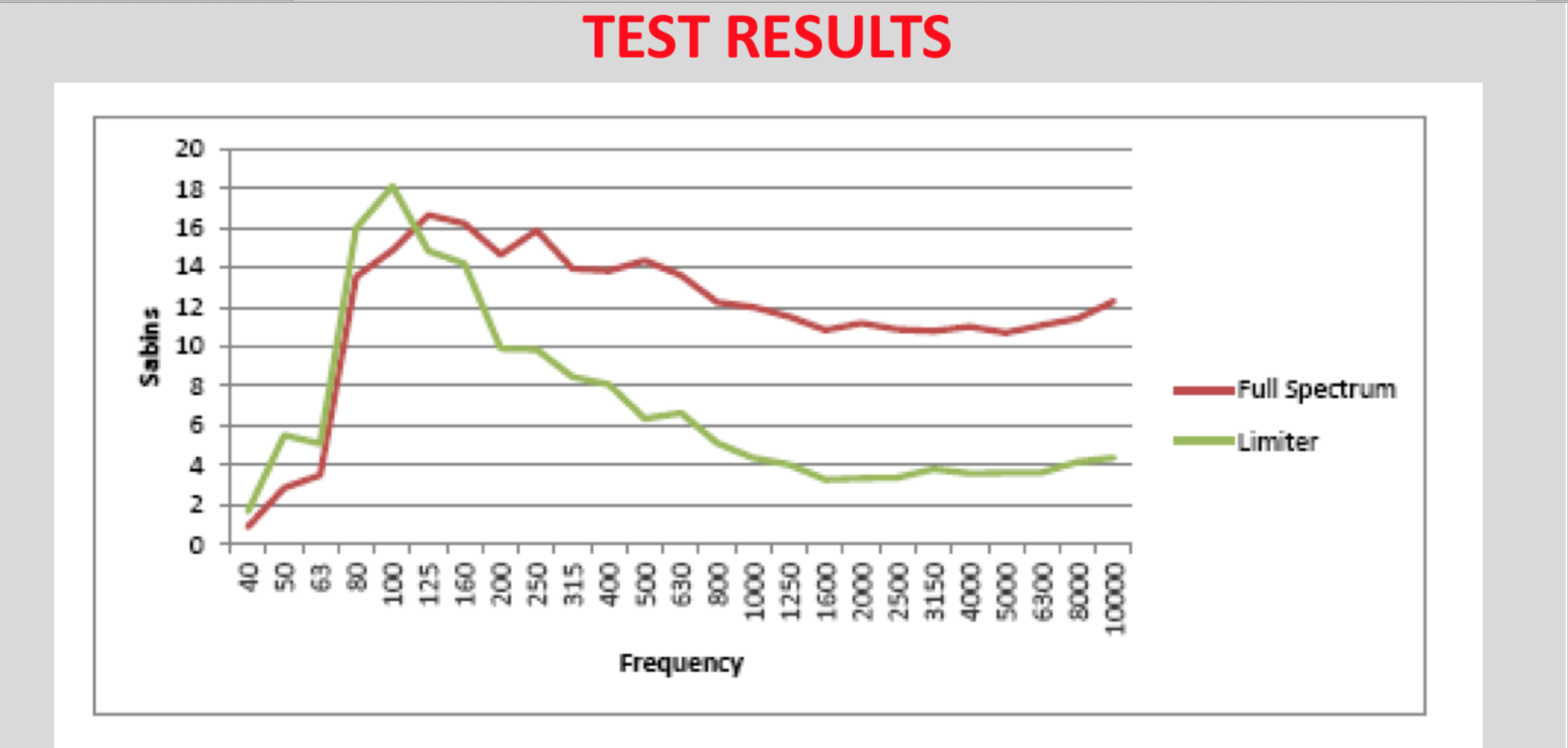

Οταν αποφασίζουμε για κάποιον λόγο να βάλουμε απορρόφηση, καλά θα είναι να χρησιμοποιούμε πάνελ με σημαντικό πάχος, ώστε να μην απορροφούν μόνο πρίμα και μουνταίνει ο χώρος. Ο Toole προτείνει ελάχιστο πάχος κατασκευής, αλλά αυτά δεν τα ξέρω καλά, ρωτήστε τον ειδικό περί Toole :whistling:
Ακόμα καλύτερα, αν τα πάνελ απορρόφησης είναι broadband μπασοπαγίδες, έχω την αίσθηση πως απορροφούν στο φάσμα πιο ομοιόμορφα και έτσι ακριβώς όπως χρειάζονται τα περισσότερα σπίτια για αναπαραγωγή μουσικής και κινηματογράφου (το κόκκινο):
Με λίγα λόγια προτείνω να μην αγοράζονται ποτέ απορροφητικά πάνελς, αλλά μόνο broadband μπασοπαγίδες, για τυπικά σπίτια.
Αντιθέτως, αν θέλουμε χρήση σε αίθουσα διδασκαλίας, εστιατόριο κτλ δεν χρειάζεται τόση πολλή απορρόφηση χαμηλά, θέλουμε απλώς να κατανοούμε καλύτερα την ομιλία και να μην μας παίρνει το κεφάλι η φασαρία, άρα αρκούν τα απλούστερα και λεπτότερα πάνελς.

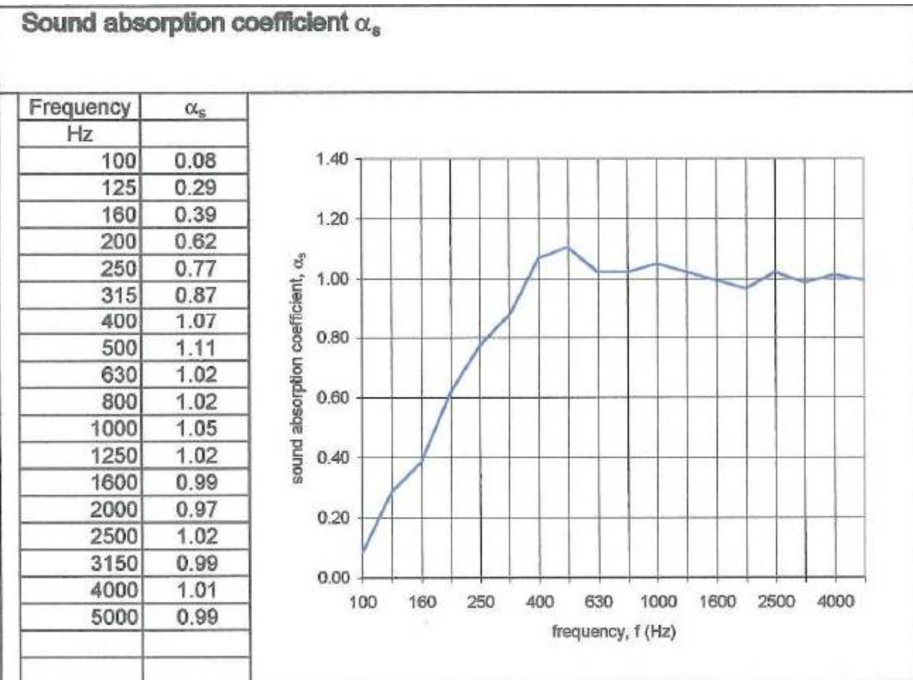

Δείτε συγκριτικά πως απορροφά ένα πάνελ 5 εκατοστών της ίδιας γνωστής εταιρίας:
Ουσιαστικά τίποτα κάτω απο 400Hz. Αυτό δεν το επιθυμούμε (συνήθως), θα νεκρώσει τον χώρο χωρίς να μας προσφέρει τίποτα κατω απο αυτήν την συχνότητα

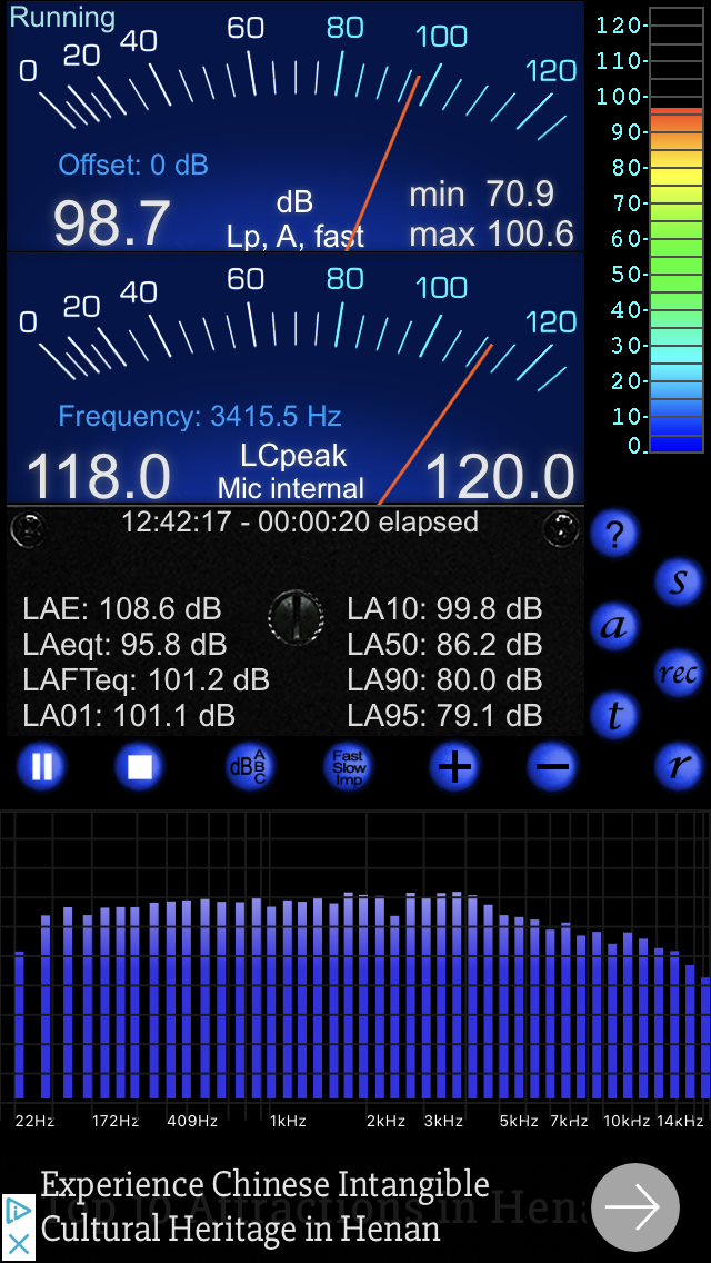

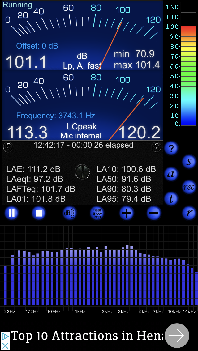

Δυνατό σε βρίσκω και εσένα. :thumbsup:
Η μέτρηση έγινε με την ίδια εφαρμογή και μικρόφωνο με αυτή στου Κωστα;
