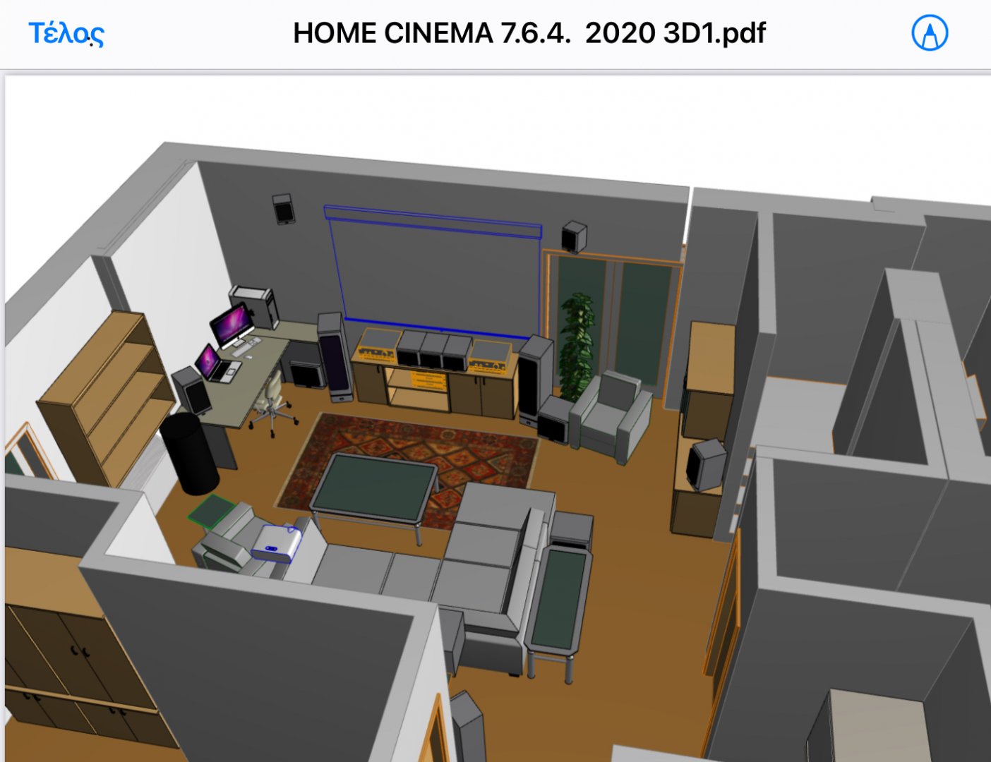

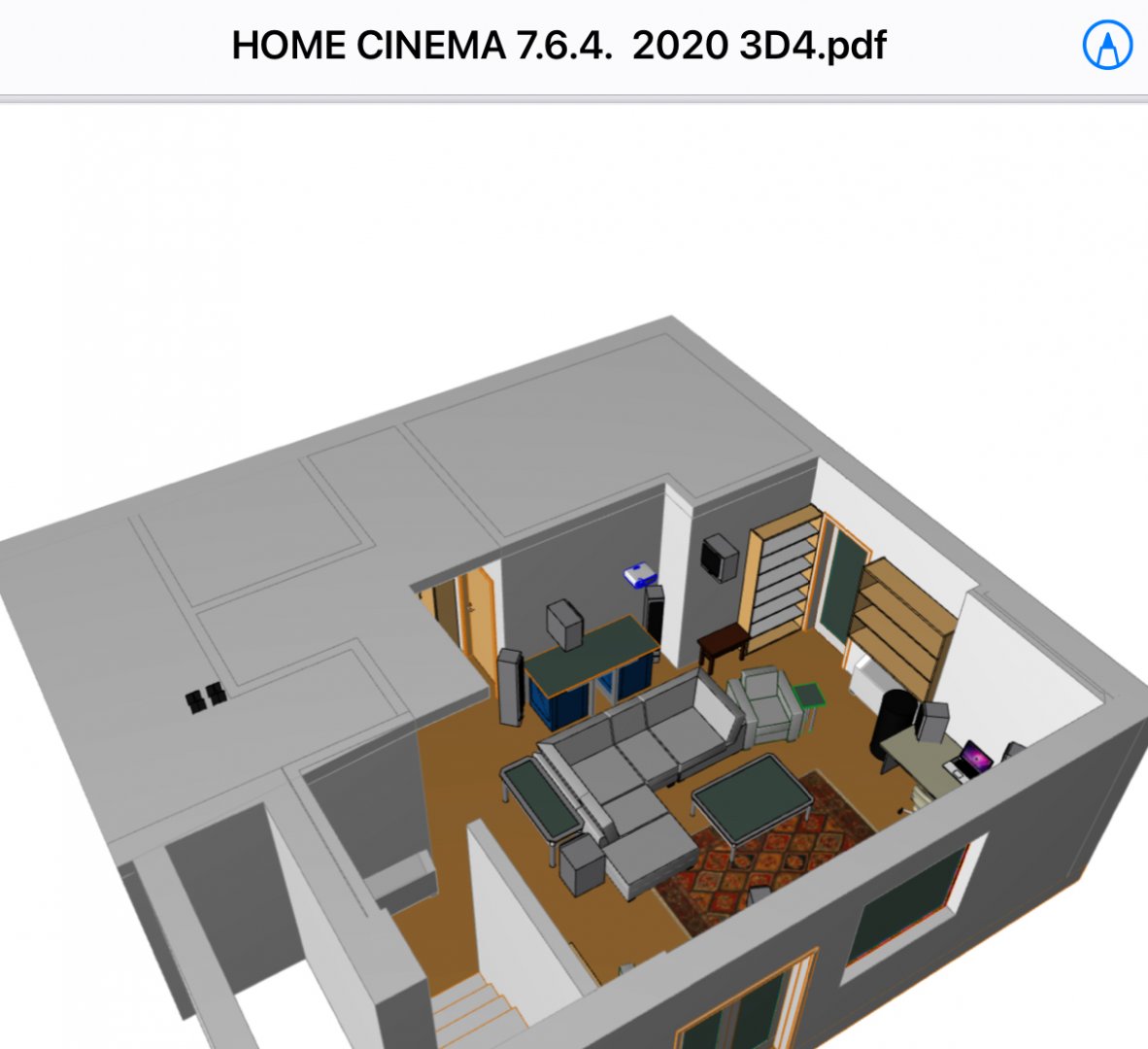

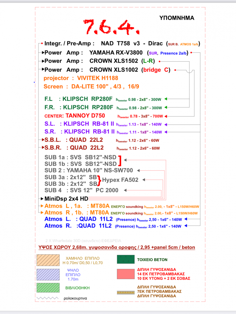

Το υπόμνημα παρέχει πληροφορίες σχετικά με τη συνδεσμολογία των μηχανημάτων , τις δυνατότητες τους (watt, ύψος tweter κλπ)
Σημειωση.

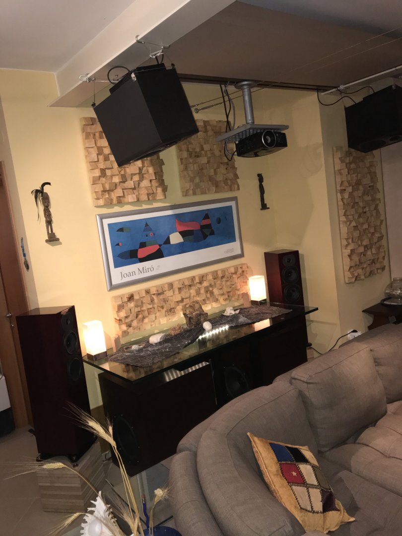

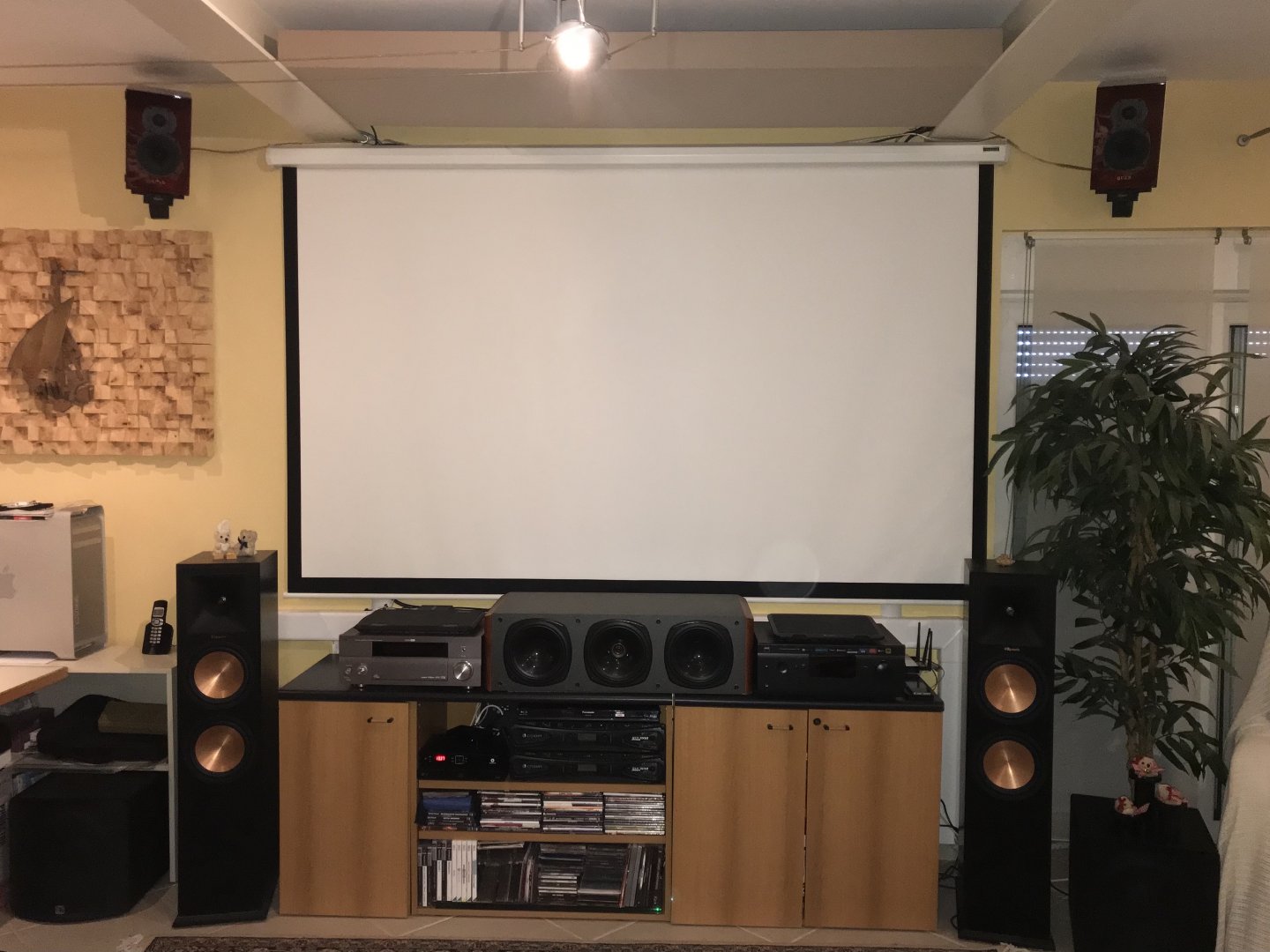

το σκεπτικό του σεταπ είναι να χρησιμοποιηθούν, ει δυνατόν, όλα τα διαθέσιμα μηχανήματα που είχα, ώστε να αξιοποιηθούν οι περισσότερες δυνατότητες του Nad, ήτοι Nad , Yamaha, minidsp = 7.6.4.

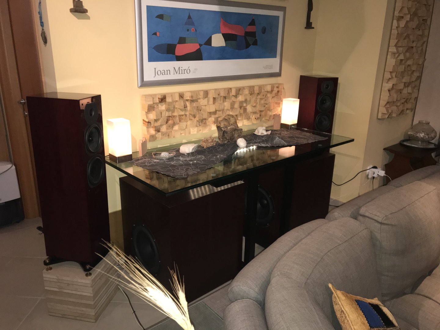

Το μόνο νέο είναι τα diy subs πίσω από τον καναπέ.
όσον αφορά το 7 και το 4 είναι το max, το 6, υπό προϋποθέσεις μπορεί να μεταβληθεί.
συνεχίζεται ....

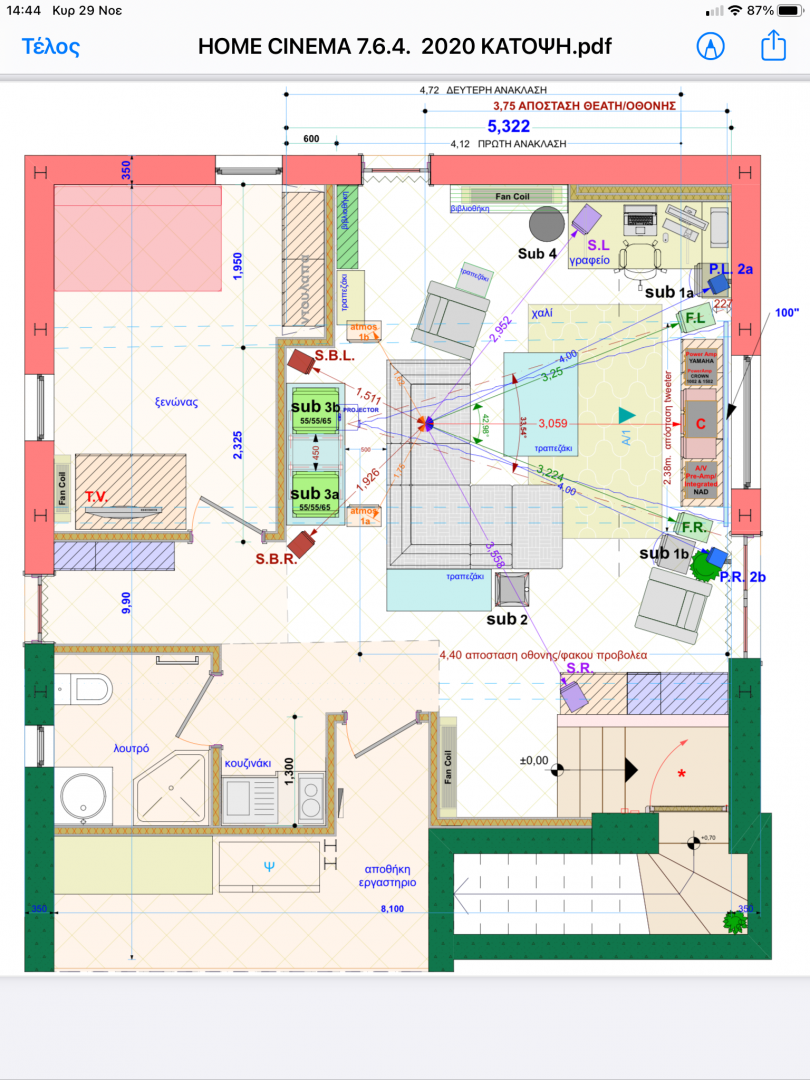

Λοιπόν
τα λάθη είναι γνωστά.
πχ θέση suround, ανομοιομορφία των sub, θέση των εν λόγω sub, ανομοιομορφία των δορυφόρων και atmos , όχι ισόπλευρο τρίγωνο, ....
αλλά
ελέω καραντίνας , με κάτι πρέπει να ασχοληθείς ;)
ναι , το σεταπ είναι παράλογα δύσκολο,
για όσους δεν κατανοήσουν το υπόμνημα με τα βελάκια , θα σας αναλύσω το σκεπτικό :
ο NAD λειτουργεί σαν προενισχυτης για L,R, C, sr, sl, atmos
και σαν ολοκληρωμένος για τα suround back
ο yamaha λειτουργεί σαν τελικος δίνει σε sr, sl, atmos front.
ο NAD δίνει στο 2x4 hd mini dsp και αυτό από τις 4 εξοδους :
δινει
στα sub 1a , 1b (svs nsd x2)
στο yamaha ns sw700
στον fusion, στα 2 diy
στο svs pc2000
Το δύσκολο εγχείρημα του σεταρισματος ανέλαβε ο Αλέξης ο Ζαπαντης , που μου προμήθευσε και τα 4 woofer των πλυντηρίων εεεε των σαμπ ήθελα να πω και τον hupex.
3.587
11.864
Αξίζει να σημειωθεί η πρόταση του Dimifoot για κατάργηση του σαμπ 2 (yamaha) ως ο πιο αδυναμος κρίκος του συστήματος , αλλά δεν θέλαμε την εύκολη λύση !
θελαμε να δοκιμάσουμε , να προσπαθήσουμε, να ταιριάξουμε , διαφορετικά σαμπ, σε θεσεις που βόλευαν χωροταξικά και όχι ηχητικά.
Η πρόταση του Dimifoot, όμως, μας οδήγησε να σκεφτούμε μια Άλλη διαταξη των σαμπ, η οποία δεν είναι της παρούσης (θα εφαρμοστεί στο 3ο κύμα της πανδημίας, από την καινούργια χρονιά), και θα την συζητήσουμε αργότερα, όλοι μαζί.

Με την γωνία θέασης τι παίζει; Γιατί την μέτρατε από τον προβολέα στα μπροστά ηχεία και όχι από την θέση σας στην οθόνη προβολής;
14.447
12.135
ΕΦΤΑ δωδεκάρια μεγάφωνα; Εφτά! Να σου ζήσουν!!
Έχει μια γωνία θέασης σε πρασινάκι για τα ηχεία και μια γωνία από τον προβολέα σε κοκκινάκι, που ομολογουμένως δεν χρειάζεται.
η κόκκινη διακεκομμένη έχει σχέση με το on/off axis , δηλ τα Fr, Fl δεν στοχεύουν στον κεντρικό ακροατή/θεατή , αλλά λίγο πιο πίσω (τυχαίο το γεγονός , ότι είναι σχεδόν στον φακό του προτζέκτορα), δεν θα πω τα «γνωστά» περί μεγαλύτερης ηχητικής εικόνας των κλιπς , αλλά για να μην κόβουν τις κάτω γωνιές της οθόνης στους ακραίους θεατές.
Σε σχέση με την οθόνη, η πράσινη είναι ακρόασης.
οι πράσινες ορίζουν τη γωνία ακρόασης στο ισοσκελές τρίγωνο.
Σημειωση.
συνεχίζεται ....
πως καταφερες και εκανες ολες αυτες τις γραμμες !!!!!
