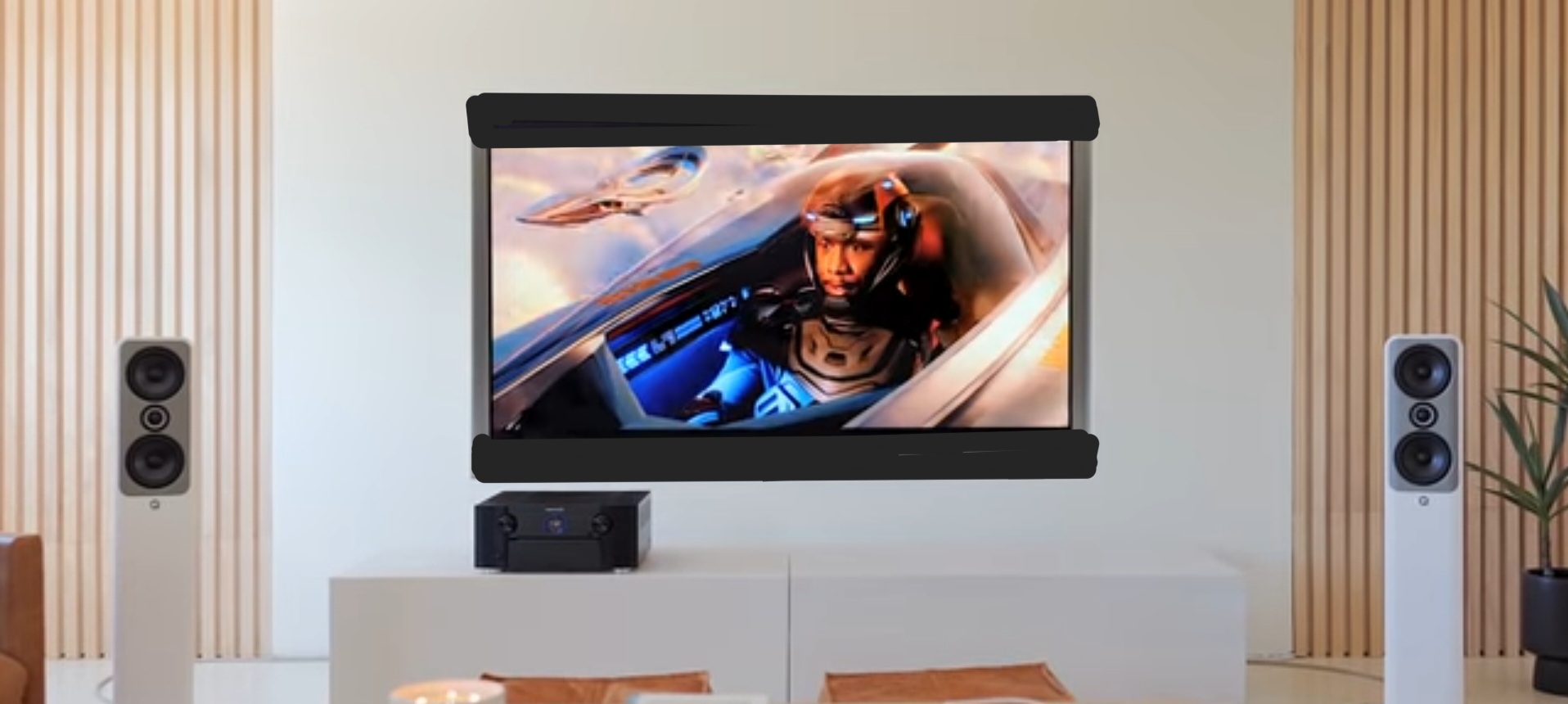

Η αλήθεια είναι πως ναι, βλέπω σε απόλυτο σκοτάδι σε δωμάτιο που είναι βαμμένο μαύρο τόσο στους τοίχους οδό και στην πόρτα και το ταβάνι. Με τον προβολέα φτιάχνεις ένα masking και είναι αρκετά οκ. Με την τηλεόραση που είναι 100 ιντσες τι θα κάνεις;

Masking εννοείς; πώς;
Αν έχεις την TV ελεύθερη, δηλαδή έξω από τον τοίχο, δεν γίνεται τόσο εύκολα.
Αν έχεις, ή φτιάξεις, μια κατασκευή που να είναι μέσα σε ένα πλαίσιο χωνευτή (μεγαλύτερο της) τότε τα πράγματα είναι ευκολότερα. Παίρνεις ένα ελαφρύ ξύλο στις διαστάσεις που θες να καλύψεις, το ντύνεις με μαύρο βελούδο, και απλά το ακουμπάς στο πλαίσιο στο κάτω σημείο. Στο πάνω, με μια ίδια κατασκευή ξύλου - βελούδου, το στηρίζεις είτε με κρυφό σκράτς (το πάνω σημείο στο πλαίσιο έχει μια πολύ μικρή εσοχή ώστε να μην φαίνεται το σκράτς), με την φάτσα, που πιθανότατα θα είναι ξυψοσανίδα να το καλύπτει κατεβαίνοντας μερικά χιλιοστά παραπάνω. Αν δεν είναι σκρατς μπορεί να είναι κούμπωμα. Μπορεί να είναι και με μαγνήτες.
Τα παραπάνω (τα δύο μεγάλα με το βελούδο) μπορούν να γίνουν και με πολύ ελαφρύ πλαίσιο από αλουμίνιο.
Επόμενη λύση το μαύρο πανί που μαζεύει σαν ρολό, και να έχει επιστροφή. Οι άξονες θα είναι πάνω και κάτω από την TV, έξω από το πλαίσιο και πίσω από την πρόσοψη - φάτσα της κατασκευής, ώστε να μην φαίνεται τίποτα. Θα βλέπουμε μόνο ένα γατζάκι για να το πιάσουμε και αυτό μόνο αν πάμε πολύ κοντά. Δεξιά και αριστερά της TV και στα σημεία που θέλουμε να πιάσουμε το masking βάζουμε ένα stop, ώστε να κρατά τεντωμένο το πανί όσο βλέπουμε ταινία.
DIY όλα εννοείται.
Πολύ πρόχειρα με το κινητό

Μου φαίνεται πάντως αρκετά πιο δύσκολο από το κλασικό ρολό στην πάνω πλευρά και lens swift προς τα κάτω που γίνεται στον προβολέα. Ανάλογα και με την κατασκευή μπορεί να δημιουργηθεί και θέμα στην ψύξη της τηλεόρασης έτσι. Από την άλλη έχεις μια συσκευή η οποία δουλεύει όποτε θες με δικό της λειτουργικό σύστημα και μικρά ηχεία αν δεν θες να ανάψεις το υπόλοιπο σύστημα. Είναι πολύ πιο πρακτική μια τηλεόραση καλώς ή κακώς. Oled δεν βλέπω σε αυτές τις ιντσες κοντά στο τριχιλιαρο μέσα στα επόμενα 2-3 χρόνια επομένως ανάλογα και με τον χώρο είναι πολύ καλή λύση.
