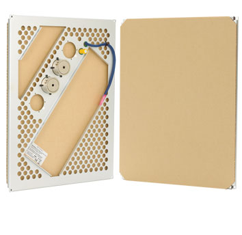

Οι κλασσικές σειρές έρχονται σε 3 μοντέλα:

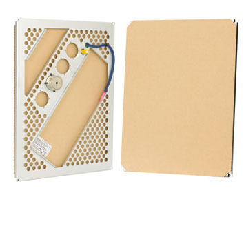

AIW1X 20Watt/8Ohm
AIW3X 40Watt/8Ohm

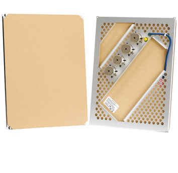

AIW5X 80Watt/8Ohm
Άλλα έχουν και τις στερεοφωνικά αδέλφια τους, ηχεία δηλαδή στην ίδια διάσταση όπου έχουμε δύο εξόδους για ήχο 2 καναλιών (σε μικρούς χώρους όπουδεν μπορούν να τοποθετηθούν δύο αλλά να χρειαζόμαστε δικάναλη μουσική)
AIW2X 20Watt/8Ohm
AIW4X 40Watt/8Ohm

Η τεχνολογία ΝΧΤ που βασίζεται και η συγκεκριμένησ ειρα ηχείων αλλά με αρκετές διαφοροποιήσεις έχει ένα βασικό συστατικό για τα εντοιχιζόμενα ηχεία Amina. Είναι ένα πάνελ από ελαφρύ, αλλά δυνατό υλικό, που δονείται με τον ίδιο τρόπο που δονούνται τα σώματα των μουσικών οργάνων (όπως η ακουστική κιθάρα, το βιολί και το πιάνο). Αυτές οι δονήσεις δημιουργούν μια διαχεόμενη πηγή ηχητικής ενέργειας που εκπέμπεται χωρίς κατεύθυνση, γεμίζοντας ηχητικά ένα χώρο πολύ πιο ομαλά από ένα συμβατικό ηχείο. Μια τέτοια πηγή, δημιουργεί ηχητικό πεδίο με εξαιρετική ευκρίνεια σε πολύ ευρύ χώρο, διασφαλίζοντας την στερεοφωνική αλλά και πολυκάναλη απόδοση, οπουδήποτε μέσα σ’ αυτόν.
Η καρδιά που δίνει ζωή στα ηχεία της Amina, είναι ο ακουστικός μηχανισμός, που αποτελεί την τελευταία τεχνολογία οδηγών δόνησης, με χρήση φυσικών μαγνητών. Ο αριθμός των οδηγών διαφοροποιείται, το AIW1 περιλαμβάνει έναν, ενώ το AIW5 έχει τέσσερις. Μ' αυτόν τον τρόπο, το AIW5 μπορεί να χειρίζεται 80 Watt συνεχούς ισχύος, παράγοντας 105dB όταν είναι εντοιχιζόμενο.
Η σειρά AIW μπορεί ν' ανταποκριθεί στις πλέον απαιτητικές συνθήκες, αναπαράγοντας από τον απαλό ήχο της κλασσικής κιθάρας, μέχρι τα εντυπωσιακά εφέ των σύγχρονων κινηματογραφικών ταινιών.

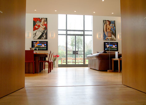

Μια Custom κατασκευή της Βρεττανικής εταιρίας οπτικοακουστικών AV Acoustics.
Σε ένα καθιστικό οικίας στο Bridgetownm, Cannock σε διάταξη 5 καναλιών με τα ηχεία AIW5 των 80 Watt και με εντοιχισμένο SubWoofer έχει δημιουργηθεί ένα πλήρες σετ Invisible Loudspeakers για Home Theater.

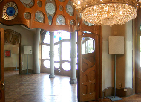

Δωμάτιο ξενοδοχείου La Florida στη Μπαρτσελόνα.
Με 2 ηχεία 20 watt στην οροφή κάθε δωματίου η διεύθυνση του ξενοδοχείου έχει δώσει την λύση ενός πλήρους στερεφωνικού σετ ηχείων αλλά τόσο αόρατο που αφήνει τον εσωτερικό διακοσμητή να διαμορφώσει τον χώρο όπως επιθυμεί με μηδενική αισθητική παρέμβαση.
