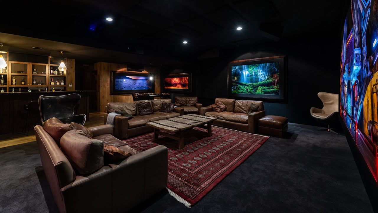

Στην συγκεκριμένη περίπτωση έχουν ήδη επιτευχθεί κάποια βασικά, που συνήθως δεν τα βρίσκουμε:
Σπάνια ωραίος χώρος, αρκετά καλά treated, πολλά subs.
Αυτά βάζουν τον πήχη ψηλά.
Τώρα θέλουμε ομοιογένεια στην μπροστινή τριάδα με ηλεκτροστατικό κεντρικό και καλή διαχείρηση των 4 subs. Για αρχή.

Toν καλυτερο επεξεργαστη να παρεις με λαθος ηχεια και στησιμο δε θα κανεις τιποτε απολυτως.
Με σειρα προτεραιοτητας , μπορει και το ν2 να γινει και ν1 .
1)αλλαγη κεντρικου https://www.martinlogan.com/en/product/illusion-esl-c34a
2)Μετακινηση των σαμπς σε αλλες θεσεις, δεν παιζει με τιποτε ''στακαρισμα 4''που εχεις κανει
3)Αλλαγη διαχυτων ταβανιου.Γιατι εβαλες 2d και μαλιστα μικροτερου βαθους στο ταβανι; αυτοι ειναι για τοιχους ...Ολοι 3d.
4)Aλλαγη θεσης ατμος, ετσι οπως ειναι καταστρεφονται , ο ορισμος της κατασροφικης διαθλασης.
2 λυσεις.α) τοποθετηση περασια με το μεγαλυτερο υψος της κολωνας του διαχυτη, εαν και αισθητικα δεν το ηθελες καταλαβαινω , β) τοποθετηση κατα auro3d
5)αλλαγη av.

Βάλε μπροστά 2 klipch ίδια σειρά δαπέδου με το κεντρικό και αν δεν είναι πολύ ακριβά βάλε και δύο surround ή αλλοιώς 4 καλά βάσης και 4 κανάλια hypex ucd 400 και καλές απολαύσεις. Στο δικάναλο απόλαυσε τα martin με τα sub συνδεμένα στον επεξεργαστή, οπωσδήποτε auro3d (denon 3800 = 900€).

@Antonylogan αυτά παθαίνεις όταν μπαίνεις στο avsite. Πόσο μάλλον όταν ανεβάζεις φωτογραφίες. 😅
Πράγματι αυτά ΄΄παθαίνει΄΄, εκτός από θαυμασμό δέχεται και καμιά χρήσιμη συμβουλή αντί συγκαταβατικών εκδηλώσεων. Κατά τη γνώμη μου δεν θα ήθελε την πρόοδό του όποιος θα υποστήριζε ότι η σύζευξη κεντρικού Klipsch με τα Martin Logan είναι αντάξια της γενικής σύνθεσης στο ηχοσύστημα.
Τα Martin τα χαίρομαι στο stereo. Αυτό δεν σημαίνει πως δεν συμπληρώνουν μια χαρά και το home cinema. Άλλωστε η πλειοψηφία της πληροφορίας βγαίνει από το κεντρικό που δεν είναι κακό για το μέγεθος και τις εντάσεις που ακούω.
Κατά τα άλλα ο άμεσα ενδιαφερόμενος ΄΄ομολόγησε΄΄ ότι το έχει μάλλον σε δικαναλική σύνθεση για μουσική με την πολυκαναλική να ενεργοποιείται σε ταινίες. Επόμενη λοιπόν συμβουλή ότι το πολυκαναλικό ωφελεί ακόμα περισσότερο στην ακρόαση μουσικής έστω και με upmixing.

Αυτα τα Μartin Logan ποσο πουλιουνται στην αγορα των μεταχειρισμενων?
Προφανώς απώτερος σκοπός του ερωτήματος δεν είναι να πουλούσε αλλά να αγόραζε ακόμα ένα ζεύγος. Βέλτιστος τρόπος πλαισίωσης των L-R θα θα ήταν με πανομοιότυπο τεμάχιο ως κεντρικό...
Εξαρταται απο την τιμη.
Αυτη τη στιγμη τα Martin Logan ειναι παραφωνια και για να γινει το συστημα ομοιογενες με ολα τα ηχεια ιδια θα χρειαστουν πολλα χρηματα που απο καποια hints του νηματοθετη καταλαβα οτι δεν ειναι διαθεσιμα.
Προσωπικα θα τα πουλαγα (και αυτα και το κεντρικο) και θα επενδυα σε ενα ομοιογενες συνολο ηχειων που να μπορει να παιξει με αξιωσεις πολυκαναλα και για την μουσικη + φυσικα εναν αλλο ενισχυτη.
Μονο με τα χρηματα που κοστιζει ενα κεντρικο που να ταιριαζει με αυτα (6650€) μπορει να παρει αξιοπρεπεστατη τριαδα για εμπρος. Αν τα πουλησει, μπορει να παρει εξαιρετικη τριαδα για εμπρος και πιθανοτατα να μεινουν και χρηματα και για τα υπολοιπα ηχεια.
Θα χρειαστει και αλλαγη ονοματος μετα αλλα πιστευω κατι θα μπορεσουν να κανουν οι διαχειριστες γι αυτο...

το στερεο θα μεινει παλια αναμνηση αν φτιαξεις αυτα του post 18
.....ειναι πολλα τα λεφτα, σιγουρα , ομως κανε ενα βημα καθε φορα οποτε μπορεις...
κοιτα και μεταχειρισμενα.
Είναι πολύ παλιό ηχείο πρέπει να το βρίσκεις με 2000euro... δεν είμαι σίγουρος
