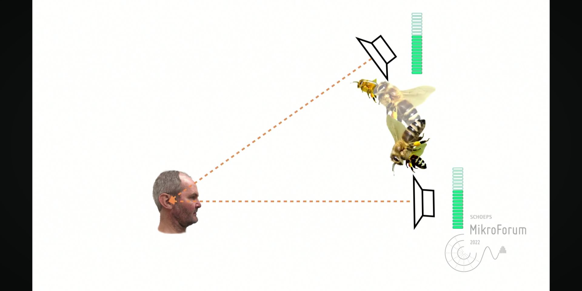

Μπαμ κάνει η διαφορά στο δικό μου σύστημα υπέρ των δύο κεντρικών.
Έχω βάλει και ένα κεντρικό σε ψηλή βάση στο ύψος ακριβώς των LR, ενοχλώντας την εικόνα δηλαδή.
Κι όχι κάνα σπόρο, το Adam S3H.
E, ήταν αστείο. Με τίποτα δεν θα το προτιμούσα, ακόμα και ηχοπερατή να είχα.
Με τα δύο κεντρικά πάνω-κάτω, όλος ο τοίχος μετατρέπεται σε wall of sound. Κάτι που στα δικά μου αυτιά είναι πολύ πιο πληθωρικό και καθηλωτικό, παρά το pinpoint accuracy.
Φανταστείτε το σαν να υπάρχουν 2 ή και 4 ηχεία πίσω από το πανί.
Σε panning μέλισσας σαφώς και δεν θα έχω την ακρίβεια εντοπισμού που θα πρόσφερε ένα κεντρικό ακριβώς στο κέντρο, όπως θα το ήθελε ο μηχανικός του ήχου, αλλά πέρα από κάποια dolby test, σε πραγματικές συνθήκες θέασης, η αίσθηση wall of sound μπροστά, τουλάχιστον στα δικά μου αυτιά, ακούγεται πιο κινηματογραφική και πιο εντυπωσιακή. Κυριολεκτικά wall of sound, αφού από τα 3,30 του πλάτους του δωματίου, τα 3,10 είναι η εικόνα. (133'').
Κοντά έπεσε η απεικόνιση που ανέβασε ο N.K. πιο πάνω.
Ακούγεται μεγάλη η μέλισσα; Φυσικά, δυο ηχειάρες πυροβολούν αντί μία. Bring it on!
Ξεκινάει από μικρή αριστερά, μεγαλώνει στο κέντρο και μικραίνει δεξιά;
Όχι, wall of sound.
Η διαφορά είναι στη μειωμένη ακρίβεια εντοπισμού. Πες π.χ. θέλει ο παραγωγός να βάλει τη μέλισσα να κάτσει δυο πιθαμές δεξιά από το κέντρο, μεταξύ κεντρικού και δεξιού ηχείου. Ε, εκεί σε μένα δεν θα ακουστεί ακριβώς από το σημείο εκείνο. Δεν είναι θολός όμως ο ήχος, όπως αφήνει να εννοηθεί το σκίτσο. Στιβαρός ακούγεται ο ήχος, απλά σαν να βγαίνει από όλο το πανί. Για μένα αυτό είναι επιτυχία, τουλάχιστον για τον δικό μου χώρο, και για τον τρόπο που θέλω να ακούω.
Όχι, wall of sound.
