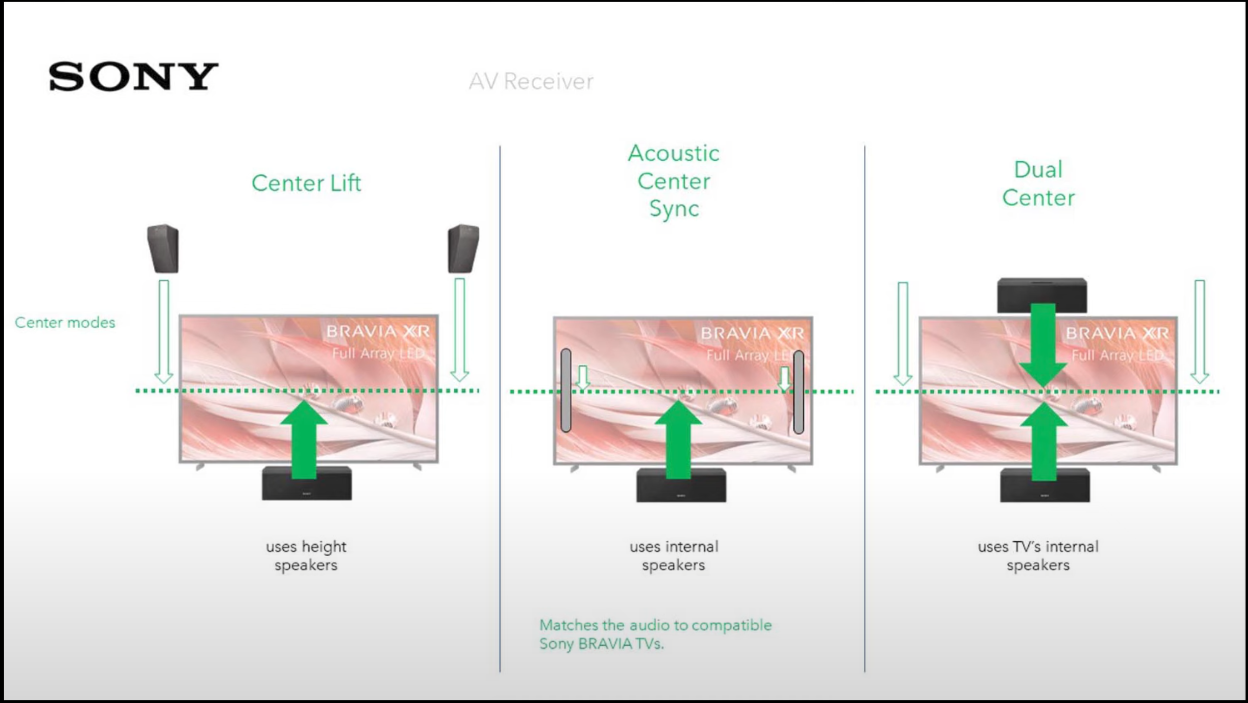

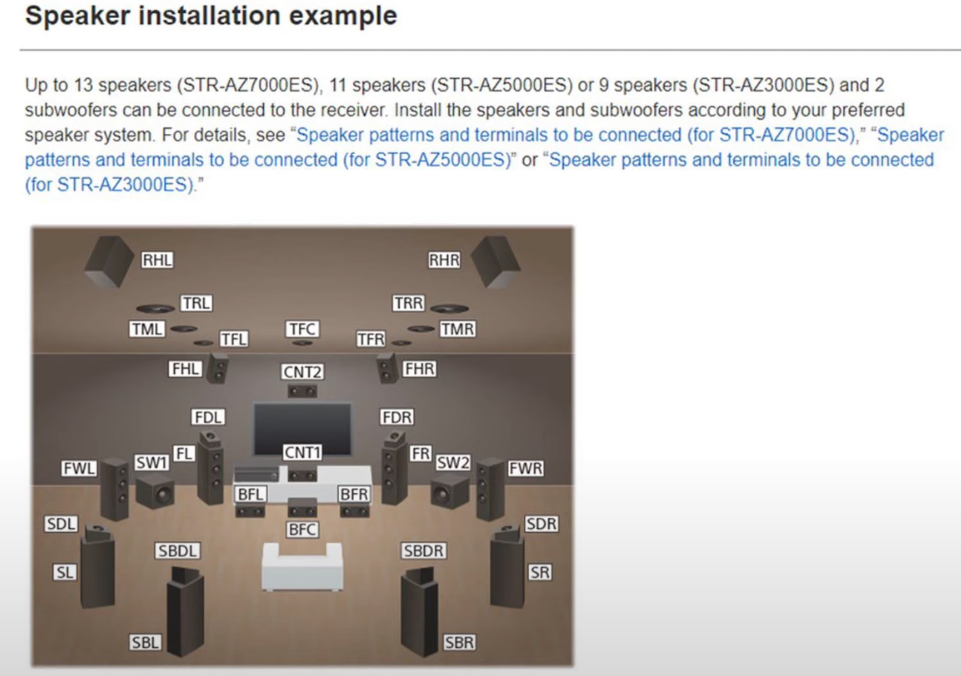

The Sony way:
1) Ο Sony AVR ξέρει πια Sony TV υπάρχει στο σύστημα, οπότε γνωρίζει τα ηχεία της. Στέλνει συγκεκριμένες συχνότητες του κεντρικού στα ηχεία της τηλεόρασης, και τις παίζει με delay ελάχιστα πιο γρήγορα από ότι το κεντρικό. Με αυτο τον τρόπο δημιουργείται η ψευδαίσθηση ότι ο ήχος έρχεται από το κέντρο της εικόνας.
2) Χρησιμοποιεί τα front LR ή τα front heights, και με ανάλογο processing ανεβάζει το κεντρικό.
3) Με τα δύο κεντρικά πάνω και κάτω από την TV, χρησιμοποιεί processing ώστε να αποφύγει τα προβλήματα των διπλών πηγών, κ.α.

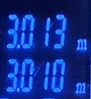

Πιστεύω θα χρειάζεται και ρύθμιση delay καθώς αποκλείεται να έχουν την ίδια απόσταση από τον ακροατή.
Κι όμως.
Για του λόγου το αληθές, μέτρηση με λέιζερ από τη θέση ακρόασης έως την κόρνα του πάνω κεντρικού και του κάτω κεντρικού.

Με μικροτερη τηλεοραση ειναι μικροτερο το προβλημα.
Με Sony AV παντως μπορεις να κανεις οτι θες χωρις πατεντες και το 360 Spatial θα φερει το ειδωλο οπου θες.

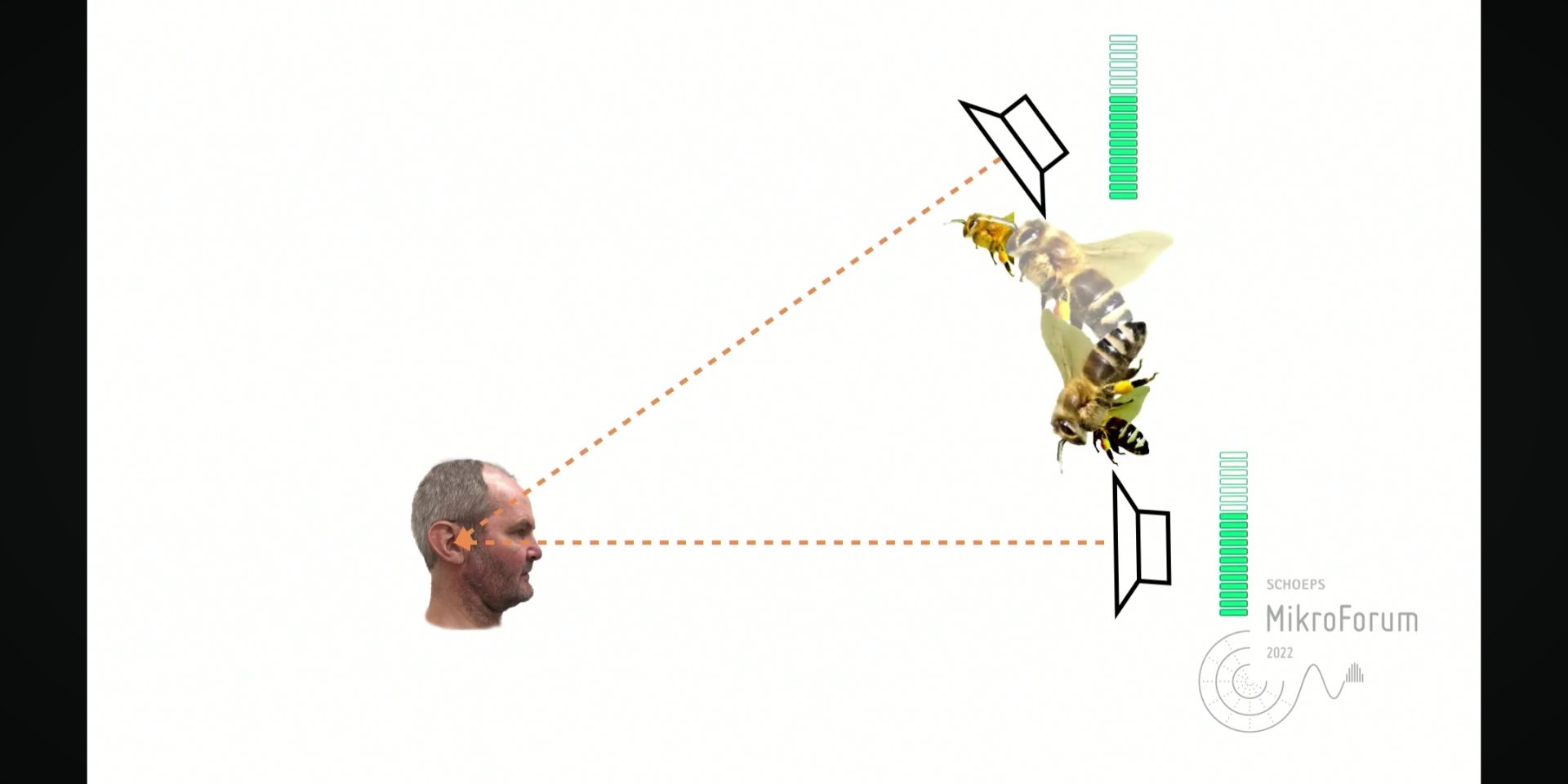

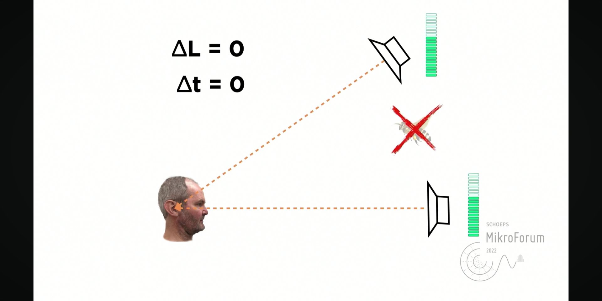

Εχετε δικαναλο ,δεξί αριστερό χωρίς επεξεργαστή ,που είναι το είδωλο με ίδιες αποστάσεις και ίδια στάθμη;
Άλλη περίπτωση.
Δικαναλο , ίδιες αποστάσεις δεξι όμως ποιο υψηλή στάθμη που τραβάει;;
Τρίτη περίπτωση διαφορετικές αποστάσεις αλλά υψηλότερη στάθμη στο μακρύτερο τοσο όσο με τόνους να το φέρω μικρομετρικα στο κέντρο.
Το αυτό στα πάνω κάτω.
Χωρίς επεξεργαστή, χωρίς.

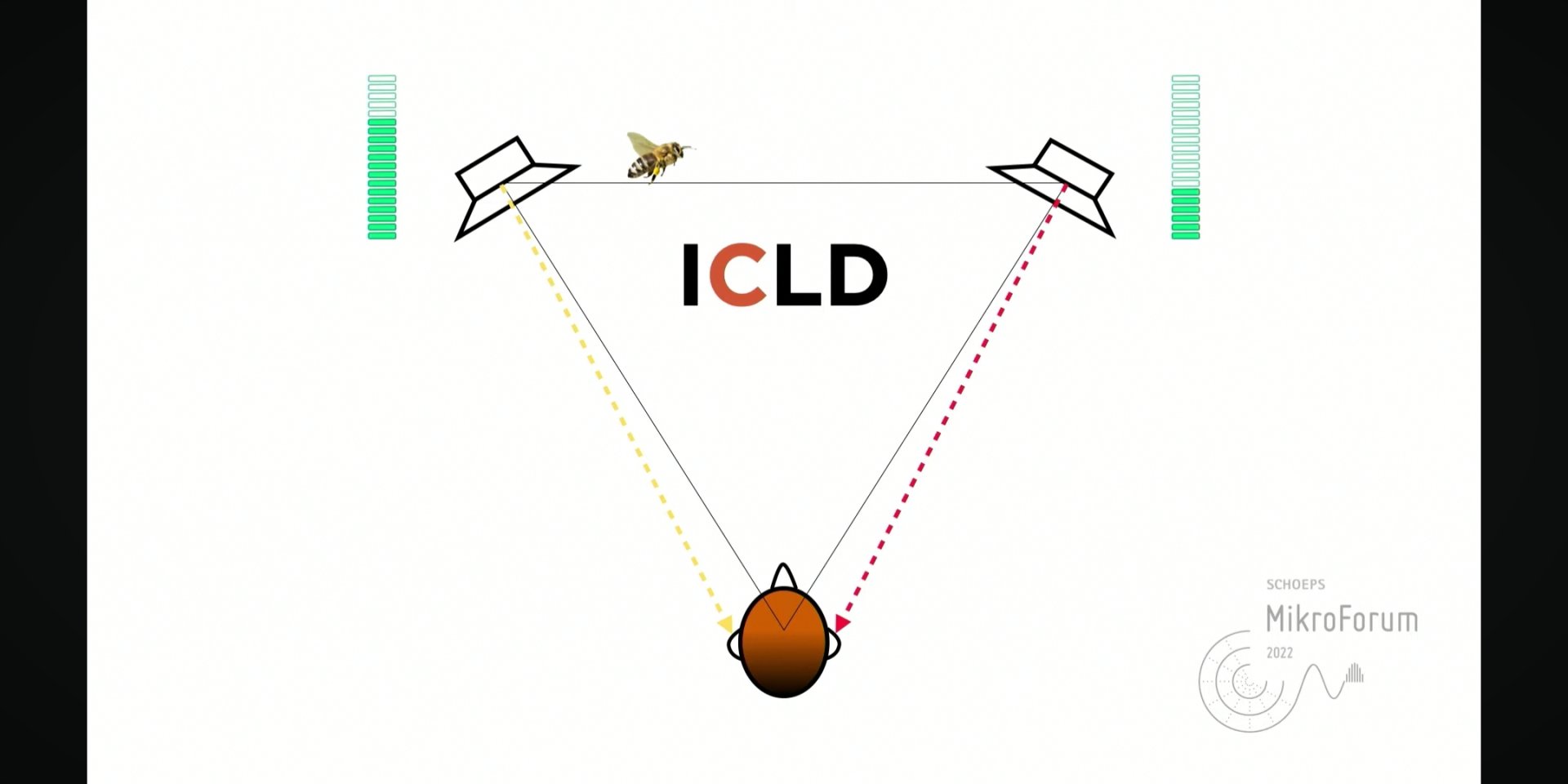

Αυτό που προσπαθώ να πω όσο ποιο απλά γίνεται είναι ότι πιο σημαντικό ρόλο παίζει η στάθμη από τον χρόνο...
Και ναι και στον κάθετο...
