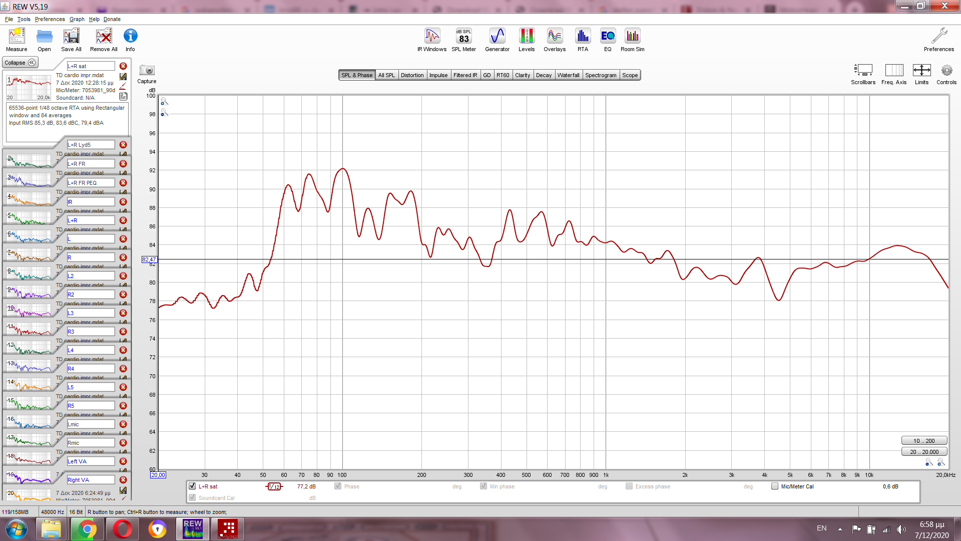

Κυκλοφορούν βεβαίως κάτι δορυφοράκια-main που μπορούν να περιλαμβάνουν στην αυθεντική τους απόκριση μια πολυπόθητη τόνωση που ξεκινά από την προτελευταία οκτάβα και κορυφώνεται στο πρώτο μισό της τελευταίας,χωρίς να χρειαζόταν ΄΄παίδεμα΄΄ από λογισμικό διόρθωσης...Δες λ.χ. τα ΄΄ταπεινά΄΄ Triton Seven εκπέμποντα ΄΄χαλαρά΄΄ ως δικαναλικό ζεύγος χωρίς sub στη θέση ακρόασης:
