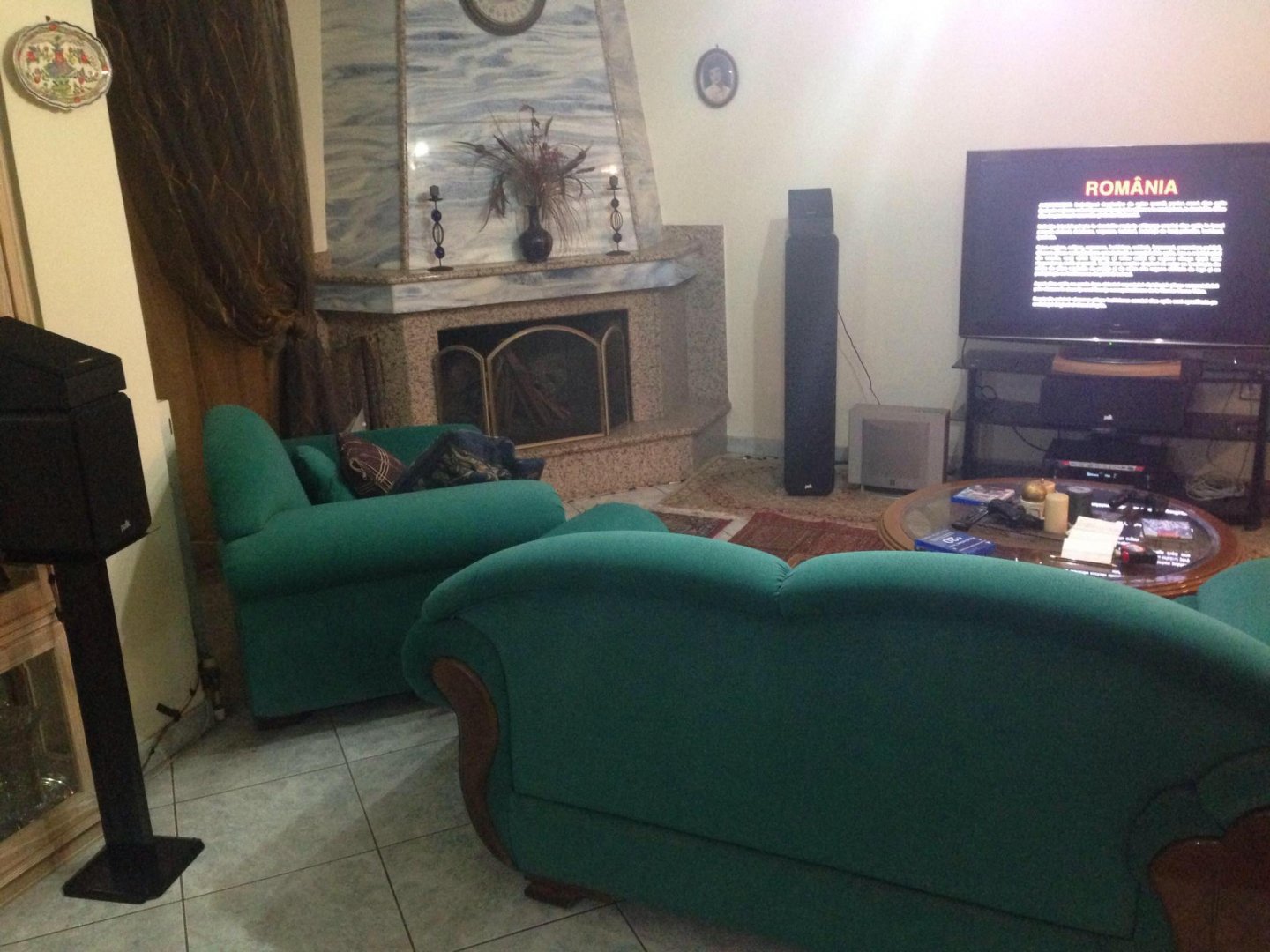

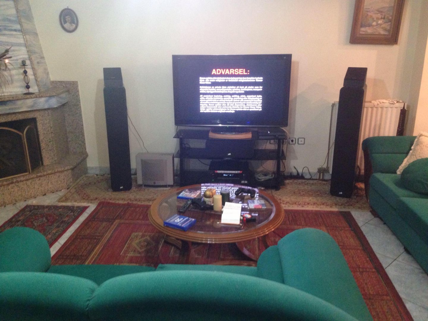

Καλησπέρα. Έχω ένα σύστημα 5.1.4 (το οποίο αποτελείται από Denon 3700, Signature Series S60,S30,S15 + 4 Quadral A5 Dolby Enabled Speakers). Αύριο μάλλον θα ολοκληρώσω το σύστημα με την αγορά μίας OLED 65'' CX έτσι ώστε να μπορέσω να καθορίσω ακριβώς την απόσταση της θέσης ακρόασης, η οποία ελπίζω να μείνει ίδια όπως τώρα περίπου στα 3μ. Σε γενικές γραμμές είμαι ευχαριστημένος με το 3d effect που παίρνω, αλλά το πρόβλημα μου είναι ότι δεν έχω την αίσθηση ότι ένας ήχος έρχεται από πάνω. Σε πρώτη φάση θα δοκιμάσω, αφού οριστικοποιήσω τη θέση ακρόασης, να μετακινήσω τα Quadral, αλλά νομίζω ότι μάλλον θα πρέπει να τα βάλω στο ταβάνι μήπως και παίξουν καλύτερα. Αν δεν κάνω λάθος θα π΄ρεπει να τοποθετηθούν σε κλίση 30 μοιρών προς τη θέση ακρόασης, τόσο τα 2 μπροστά, όσο και τα 2 πίσω μου, ευθυγραμμισμένα πάντα με τα main L και R. Επειδή στα 2 διαγράμματα της dolby δε γίνεται σαφές, θα πρέπει τα πίσω atmos ηχεία να βρίσκονται πίσω από τα surround μου? Επίσης πιστεύεται ότι θα δείχνουν άσχημα στο ταβάνι, οπότε θα ήταν καλύτερα να πήγαινα σε heights μπροστά και στο πλάι? Τι προτείνεται να κάνω?

τι εννοείς πάνω στα άλλα? dolby atmos enabled speakers είναι

Είναι τελείως λάθος αυτό το στήσιμο.
για upfiring atmos 5.1.4 έτσι πρέπει να είναι η τοποθέτηση
αλλά όπως έχουμε πει εκατοντάδες φορές(και όσοι το έχουμε δοκιμάσει... ακόμα περισσότερες)....η χρήση upfiring speakers είναι σχεδόν άχρηστη
τα ηχεία πρέπει να πάνε ταβάνι

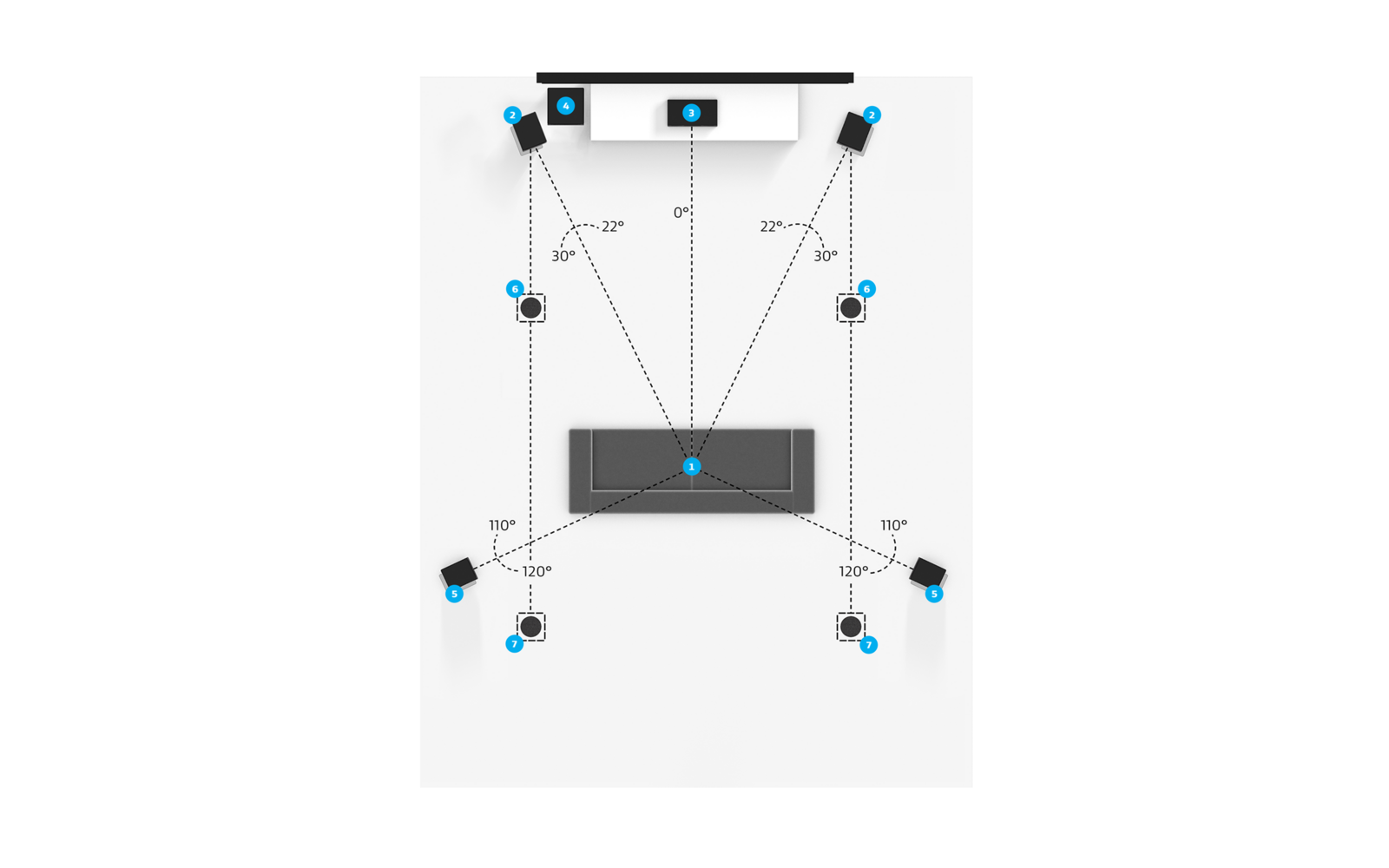

Όπως βλέπω το στήσιμό σου, μάλλον η παρακάτω τοποθέτηση δείχνει αντιπροσωπευτική
Ενδιαφέρον το σχήμα, μου γέννησε μια απορία και δε ξέρω ποιον να πιστέψω: τη Dolby ή τη ... Dolby :O_o:;;;
Τι εννοώ:
Στο παραπάνω σχεδιάγραμμα βλέπουμε τα πίσω ηχεία ύψους να βρίσκονται όπισθεν των surrounds. Πράγματι, το βρίσκει κάποιος στο επίσημο site, pdf, χειροπιαστά πράγματα :biggrin:.

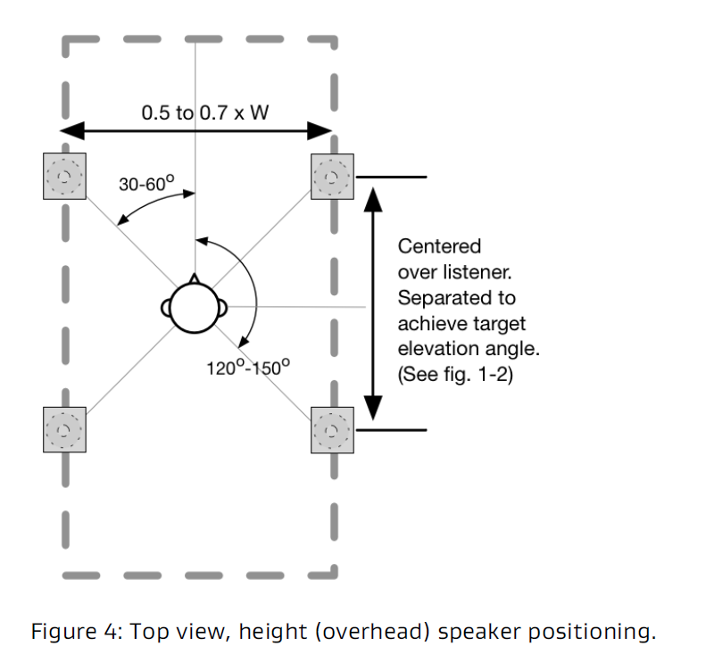

Όμως αν ανατρέξει κάποιος στο αναλυτικό pdf (πάλι!) στον ίδιο ιστότοπο:
Σελ. 29, τα πίσω ηχεία ύψους βρίσκονται έμπροσθεν των surrounds.
Μοιάζει με ασήμαντη λεπτομέρεια, αλλά πιστεύω πως σε αρκετούς χώρους δεν είναι...
Τι ισχύει τελικά;

καλημέρα, ταβάνι και να κοιτάνε προς τη θέση ακρόασης, σωστά? απλώς στο ένα σχήμα η dolby δείχνει τα πίσω του ταβανιού πιο πίσω και στο άλλο πιο μπροστά από τα surround.?. νομίζω ότι ισχύει το πρώτο σχεδιάγραμμα πάντως..
Τι εννοώ:
Τι ισχύει τελικά;
Τι εννοώ:
Τι ισχύει τελικά;

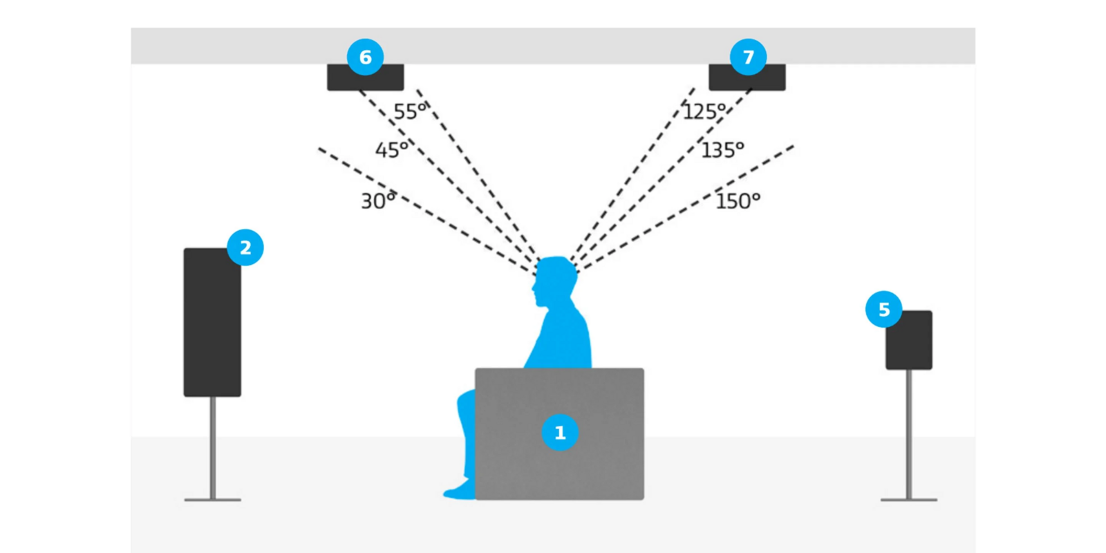

30° ως 55°. Δες το εικονίκι με τον μπάρμπα. :tongue:
Χμ, δεν είμαι σίγουρος οτι με καλύπτεις! Εννοείς οτι η σχετική θέση μεταξύ rear height και surround δεν έχει καμία σημασία; Μόνο η γωνία τοποθέτησης των height θα καθορίσει την εξεταζόμενη σχέση;

Ακριβώς αυτό!
Τι εννοώ:
Τι ισχύει τελικά;
Ακριβώς. Τα βάζεις από 30° έως 55° και ας πέσουν είτε μπροστά είτε πίσω από τα περιφερειακά.
Τι εννοώ:
Τι ισχύει τελικά;
Είχα κι εγώ αντίστοιχες απορίες τώρα που πήρα τα χωνευτά για το ταβάνι.
Επειδή δεν θέλω να παιχτεί μ@λ@κι@, το ψάχνω πολύ πριν αρχίσω τις τρύπες.
Νομίζω αυτό που τελικά ισχύει είναι οι γωνίες όπως φαίνονται κυρίως στο διάγραμμα από το πλάι.
Γιατί αντίστοιχα και οι γωνίες για τα surround ηχεία στα βγάζουν πίσω από τα Atmos

πως θα γίνει να το μάθουμε αυτό πριν αρχίσουμε να κάνουμε τρύπες?
