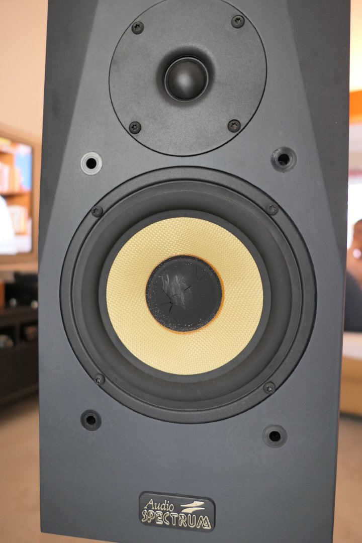

Καλησπέρα στους φίλους της AudioSpectrum.
Από απροσεξία έσκισα το dust-cap από το woofer του αριστερού ηχείου. Το ηχείο είναι το AS Studio 1. Μπορεί να επιδιορθώθεί; Αν όχι, υπάρχει περίπτωση να βρω ίδιο μεγάφωνο; Αν και αυτό είναι αδύνατο, γίνεται να βάλω άλλο ζεύγος μεγάφωνα; Είναι κρίμα να πάνε χαμένα οι καμπίνες τα tweeter και τα crossover!

Καλησπέρα.Το ίδιο έπαθα κι εγώ σε 1 ζεύγος ST3 καί σε 2 ζεύγη ST2.Σχιστηκαν όλα 6 γουφερ! χωρίς να τα ακουμπήσω καθόλου (μάλλον επειδή είναι πολύ παλιά).Είχα ρωτήσει πριν δύο χρόνια σε κάποιο μαγαζί στην Αθήνα και μου είπανε ότι η επισκευή είναι εύκολη και με μικρό κόστος, αλλά και έτσι να τα αφήσω δεν επιρεαζεται η ποιότητα.

Τα dust cap πολλές φορές αλλοιώνονται με την πάροδο του χρόνου, αναλόγως και το υλικό. Η επιδιόρθωση είναι εύκολη και οικονομική. Επειδή υπάρχουν διάφορα υλικά, θα πρέπει να μπει ακριβώς το ίδιο με το προ-υπάρχον.
Δεν ξέρω και ούτε με ενδιαφέρει ποιος το είπε αυτό, αλλά είναι εντελώς λάθος.
Το κάλυμμα αυτό φροντίζει για την προστασία από σκόνες του διάκενου του μαγνήτη και του πηνίου. Υπάρχουν δε διάφορα υλικά, αναλόγως με τι αυτό εξυπηρετεί. Υφασμάτινα, χάρτινα, πλαστικά, λαστιχένια. Σε κάθε περίπτωση θα πρέπει να τοποθετούμε ίδιας προέλευσης κάλυμμα.
Εκτός από προστασία συμβάλει και στην σωστή μηχανική λειτουργία του μεγαφώνου από άποψης βάρους, μικρή διαφορά αλλά υπαρκτή, και συντονισμού του μεγαφώνου.
Ακόμα και το βαθούλωμα του ενδεχομένως να είναι θέμα, όταν μιλάμε για midrange ή και midwoofer.

Είμαι σίγουρος ότι το dust-cap είναι απαραίτητο! Στη δική μου περίπτωση μάλιστα υπάρχει πρόβλημα στον ήχο. Σε συγκεκριμένες συχνότητες υπάρχει παραμόρφωση.

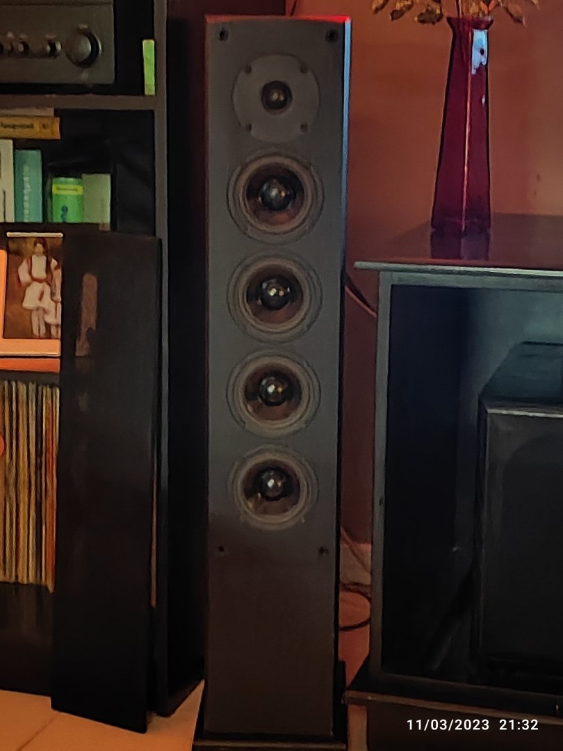

Καλησπέρα μια απορία για τα εξής ηχεία audio spectrum ΑV 3 γνωρίζει κάποιος κάτι από χαρακτηριστικά;

Το μόνο που μπορούμε να πούμε είναι πως σηκώνει ισχύ γιατί τα μεγάφωνα του είναι ανά δύο σε σειρά και αυτά παράλληλα και είναι και αρκετά ευαίσθητο για την αντίσταση του.

Άρα έχουμε ένα ευαίσθητο ηχείο μα αντοχή σε watt. Και πως από 4 μεγάφωνα 4 ιντσών βγαίνει τόσο χαμηλό; Από πίσω έχει δύο τρύπες μια ψιλά και μια αρκετά χαμηλά.στην πάνω δεν φαίνεται κάποιο ήχο απορροφητικό υλικό ενώ στην χαμηλή είναι σχεδόν γεμάτο. Συγνώμη κιόλας για τις ερωτήσεις αλλά μου έκανε εντύπωση το χαμηλό που βγαίνει.

Ανά δύο τα μεγάφωνα λειτουργούν σε ξεχωριστή καμπίνα, με το δικό της σωλήνα.
Τα τέσσερα 4ιντσα έχουν κινούμενη επιφάνεια σε τετραγωνικά cm, (Sd), όσο ένα 8ιντσο. Με το κατάλληλο από το <<κύκλωμα διαχωρισμού>> κούρεμα της μεσαίας περιοχής, δηλαδή μείωση της στάθμης της, αναδεικνύεται αρκετό χαμηλό.
