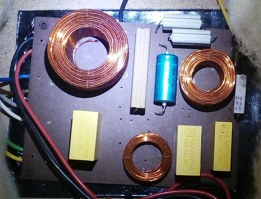

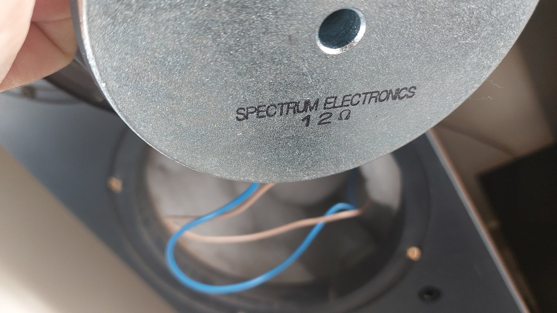

Οι κίτρινοι πυκνωτές που φαίνονται είναι ΜΚΤ. Είναι-ήταν μια χαρά για την κατηγορία του ηχείου, αλλά γενικά όχι ότι καλύτερο. Αυτοί σε βάθος χρόνου παρουσιάζουν ελάχιστη έως καθόλου φθορά και μόνο για βελτίωση μπορεί να αλλαχθούν με καλύτερους.
Ο μπλε των 33 μF είναι παράλληλα στο woofer και είναι ηλεκτρολυτικός. Είναι και ο μόνος που μπορεί να έχει αλλοιωθεί έντονα μετά από τόσο χρόνια. Είναι παράλληλα με το μεγάφωνο, οπότε έχει ελάχιστη συμμετοχή στον ήχο, και η αντικατάσταση του με έναν ίδιας ποιότητας και τιμής, έχει ελάχιστο κόστος.
Να ρωτήσω και κάτι άλλο.
Οι δύο άσπρες αντιστάσεις που φαίνονται στο πάνω μέρος της φωτογραφίας γράφουν τιμές 10 και 6,8 αντίστοιχα,αλλά με το πολύμετρο δείχνουν 3,4 ωμ.(Τις μέτρησα χωρίς να τις βγάλω από το κύκλωμα).
Έχουν αλλοιωθεί ή τόσο πρέπει να δείχνουν στο κύκλωμα?
Επίσης,τα Τουίτερ είχαν ferofloid ?ξέρει κάποιος?
Αν ναι πόσο κοστίζει καθαρισμός και η τοποθέτηση καινούργιου υγρού?
Ευχαριστώ
Ευχαριστώ
Ευχαριστώ
Ευχαριστώ
Αν δεν βγουν από το κύκλωμα δεν γίνεται να μετρηθούν οι αντιστάσεις. <<Κλείνουν κύκλωμα>>, όπως λέγεται, με τα μεγάφωνα και τους άλλους κλάδους του <<κυκλώματος διαχωρισμού>>.
Αν θυμάμαι καλά δεν είχαν ferrofluid αυτά τα tweeter. Γίνεται εύκολα αντιληπτό αν έχουν θέμα, διότι χάνεται η στάθμη τους στη μεσαία-μεσουψηλή περιοχή.
tsiftis
639
62
Ευχαριστώ για την απάντηση,θα τις βγάλω και θα επανέλθω.

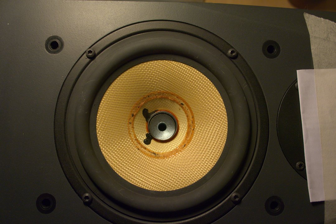

Καλησπέρα,

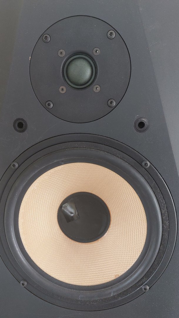

Έχω ένα ζευγάρι ηχείων Audio Spectrum Studio 6 τα οποία με έχουν συντροφέψει για περισσότερα απο 20 χρόνια. Τελευταία, αρχισαν να "γραντζουνούν" κ να έχουν λίγο θόρυβο... Ανοιγοντας τις γρίλιες διαπίστωσα ότι έχουν αρχίσει κ φθείρονται τα dust cups των γουφερ (έχουν πολυμεριστεί / σχιστεί σε κάποια σημεία). Προσωρινά τα επιδιόρθωσα με απλή χρήση μονωτικής ταινίας κ ο ήχος επανήλθε σε μεγάλο βαθμό..
Τα συγκεκριμένα ηχεία δεν είναι από την καλή σειρά της Audio Spectrum και μονο τα twitter ειναι Seas (τα γουφερ είναι απο κέβλαρ προφανώς κάποια εισαγωγή). Με τη λογική ότι πέρα απο τα dust cups ενδέχεται αν καταλαβαινώ να θέλει κ κάποια συντήσηρη το cross, ενώ δεν έχω ιδέα αν κ πόσο ακόμα θα αντέξουν τα twitters κλπ.. αξίζει να μπω σε διαδικασία επισκευής? Κ αν ναι ποια η πιθανότητα επιτυχίας (καθώς είδα κάποιες αποτυχημένες προσπάθειας επέμβασης στο forum)?

Καλησπέρα,
cc @PeterMeni
Από την στιγμή που σχίστηκαν τα dust caps άλλαξαν τα χαρακτηριστικά του μεγαφώνου, λόγο του αέρα που κυκλοφορεί, και είναι λογικό να υπάρχει τρίξιμο, ιδίως κοντά στα όρια της μονάδας.
Επίσης, επειδή μπαίνει σκόνη στο διάκενο και σε συνδυασμό με την υψηλή θερμοκρασία της περιοχής, σχηματίζεται μάκα, που θα πρέπει να καθαριστεί αν έμειναν έτσι για καιρό.
Τα tweeters γενικά, και ιδίως τα συγκεκριμένα της Seas, έχουν αποδείξει την αντοχή τους στο χρόνο. Αν δεν το παρακάνεις οδηγώντας τα εκτός προδιαγραφών, δεν θα έχουν θέμα.
Η Spectrum εταιρία κατασκευής μεγαφώνων έβγαζε αξιοπρεπέστατες μονάδες, με εξαιρετικό VFM.
Με τις σημερινές τιμές των ηχείων δαπέδου θα σου έλεγα πως αξίζει με το παραπάνω η επαναφορά, όταν μιλάμε για ένα καλοσχεδιασμένο ζευγάρι ηχείων.

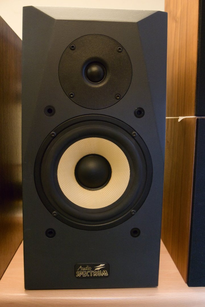

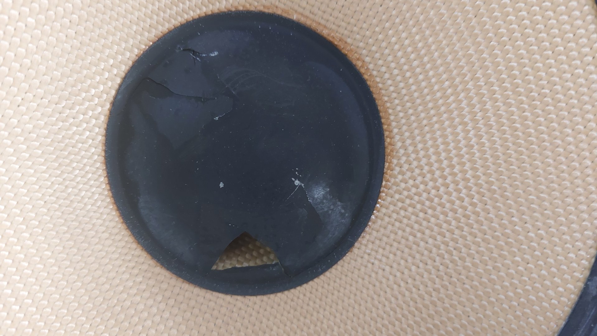

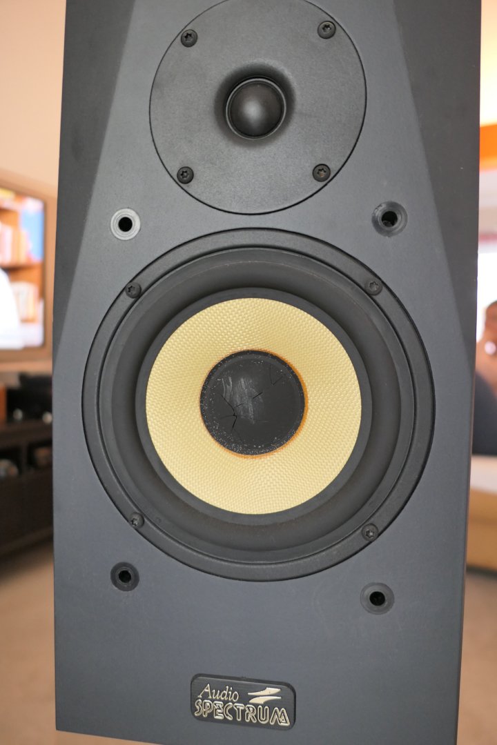

@omiros.m πριν μερικούς μήνες είχα και εγώ ένα παρόμοιο συμβάν με τα Studio 1. Έψαξα να βρω στην Θεσσαλονίκη κάποιον που μπορεί να τα διορθώσει. Μετά από πολύ ψάξιμο κατέληξα σε δυο περιπτώσεις. Ο ένας ήταν από αναβολή σε αναβολή και δεν μπορούσα να τον βρω σχεδόν ποτέ στο τηλέφωνο. Ο άλλος χρησιμοποιούσε, σε όλα τα μεγάφωνα που είχε για επιδιόρθωση, το ίδιο λαστιχένιο dustcup, το οποίο καμία σχέση δεν είχε με αυτό του Studio. Επίσης χρησιμοποιούσε μια μαύρη κόλλα η οποία έδινε πολύ κακή όψη στα μεγάφωνα με kevlar.
Αποφάσισα να ψάξω μόνος μου για dustcups και κατέληξα σε αυτή την ιστοσελίδα: https://speakerrepairshop.nl . Εκεί είδα ότι υπάρχουν διαφορετικά μεγέθη και υλικά ανάλογα με το μεγάφωνο. Επίσης υπάρχουν και πολύ καλές οδηγίες. Έτσι τελικά παρήγγειλα ένα ζευγάρι dustcups για τα ηχειάκια μου, καθώς και ειδική κόλλα και τα αντικατέστησα μόνος μου.
Στην πρώτη φώτο το κατεστραμμένο dustcup. Στη δεύτερη μόλις έχω αφαιρέσει το dustcup. Έπειτα καθάρισα πολύ καλά το μεγάφωνο από την κόλλα. Αυτό ήταν και το πιο δύσκολο κομμάτι για μένα. Στην τρίτη με το καινούριο! Τολμώ να πω ότι έγινε αρκετά καλύτερο από πριν.
Αξίζει πάντως να τα επισκευάσεις, είτε μόνος σου, αν νομίζεις ότι πιάνουν τα χέρια σου, είτε να απευθυνθείς σε κάποιον ειδικό αφού πρώτα δεις κάποια δουλειά του (σίγουρα στην Αθήνα τα πράγματα θα είναι καλύτερα). Έχε κατά νου αυτά που έγραψε πιο πάνω ο PeterMeni.

Στο link που έδωσα παραπάνω θα βρεις λεπτομερείς οδηγίες. Μέτρησε προσεκτικά την διάμετρο του dustcap που έχει χαλάσει και θα βρεις το σωστό μέγεθος. Το υλικό είναι rubber. https://speakerrepairshop.nl/nl/stofkappen/rubberen-stofkappen/g-10000097
Θα χρειαστείς και την ειδική κόλλα. Αν είσαι Θεσσαλονίκη μπορώ να σου δώσω αυτή που μου έχει περισσέψει - αν είναι ακόμα σε καλή κατάσταση.

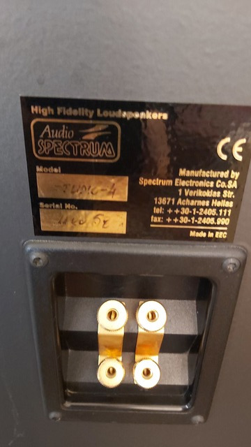

Eνα ζευγαρι ακομα studio 4. Μετα απο καιρο τα ξαναεστησα, και εμεινα εκπληκτος ξανα με το ηχο τους ακομα μια φορα. Τα εχω απο το 2010 και κρατανε καλα ακομα ευτηχως.
