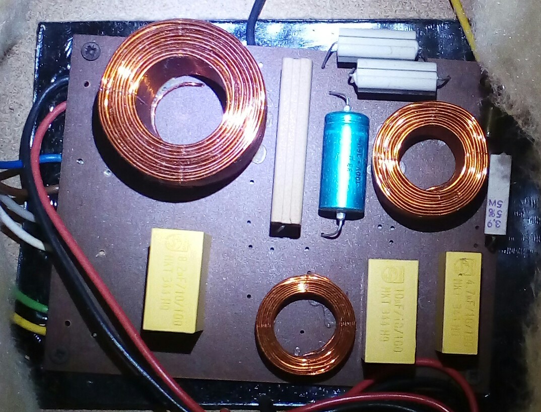

Η φωτογραφία είναι από το crossover των Αudio spectrum cm3,τα οποία έχω από το 91 ή 92,χωρίς να τους έχω κάνει κάποιο σέρβις.
Θα μπορέσω να βρω τους ίδιους πυκνωτές ή ότι άλλο χρειάζεται (είμαι άσχετος από αυτά)
και αν ναι τι θα μου κοστίσει?
Ευχαριστώ. View attachment 160860
Οι κίτρινοι πυκνωτές που φαίνονται είναι ΜΚΤ. Είναι-ήταν μια χαρά για την κατηγορία του ηχείου, αλλά γενικά όχι ότι καλύτερο. Αυτοί σε βάθος χρόνου παρουσιάζουν ελάχιστη έως καθόλου φθορά και μόνο για βελτίωση μπορεί να αλλαχθούν με καλύτερους.
Ο μπλε των 33 μF είναι παράλληλα στο woofer και είναι ηλεκτρολυτικός. Είναι και ο μόνος που μπορεί να έχει αλλοιωθεί έντονα μετά από τόσο χρόνια. Είναι παράλληλα με το μεγάφωνο, οπότε έχει ελάχιστη συμμετοχή στον ήχο, και η αντικατάσταση του με έναν ίδιας ποιότητας και τιμής, έχει ελάχιστο κόστος.
Ο μπλε των 33 μF είναι παράλληλα στο woofer και είναι ηλεκτρολυτικός. Είναι και ο μόνος που μπορεί να έχει αλλοιωθεί έντονα μετά από τόσο χρόνια. Είναι παράλληλα με το μεγάφωνο, οπότε έχει ελάχιστη συμμετοχή στον ήχο, και η αντικατάσταση του με ένα ίδιας ποιότητας και τιμής έχει ελάχιστο κόστος.
Ευχαριστώ για την απάντηση.Θα ψαχτω και θα επανέλθω.

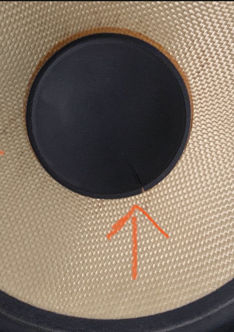

Καλησπέρα και από εμένα. Είμαι κάτοχος εδώ και 25 περίπου χρόνια των studio 4. Αρκετά ευχαριστημένος μπορώ να πω για στερεοφωνικά παιξίματα μέσω ενός Denon τα τελευταία χρόνια και ενός Marantz πιο παλιά. Εδώ και ένα χρόνο περίπου παρατήρησα μια ζημιά που έχει πάθει το γουφερ και στα δυο ηχεία. Στο κέντρο έχει σκιστεί ελαφρώς η μεμβράνη. Το σκίσιμο μετά από ένα χρόνο όπως έγραψα δεν έχει μεγαλώσει.
Αξίζει να το επιδιορθώσω πιστεύετε;
Εγώ πάντως δεν διακρίνω κάποια παραμόρφωση αν και δεν τα παίζω πολύ δυνατά πια.
Αν πιστεύετε ότι πρέπει να γίνει επιδιόρθωση που να απευθυνθώ; Μιας και ξέρω πως η αντιπροσωπεία μας άφησε.
Επισυνάπτω και φωτό για να γίνω ποιο κατανοητός. Ευχαριστώ για την όποια βοήθεια.

Δεν ειναι καποιο σοβαρο προβλημα και η συμβολη αυτου του σημειου του καλυμματος στον ηχο του μεγαφωνου μηδενικη θα ελεγα...
Αστο οπως εχει και εισαι μια χαρα.Αν νομιζεις βεβαια οτι μπορεις να βαλεις απειροελαχιστη ποσοστητα κυανοακρυλικης κολλας στο εσωτερικο σημειο του σχησιματος ωστε να μην προχωρησει,θα ηταν το ιδανικο!
Ευχαριστώ πολύ συνονόματε φίλε μου για την βοήθεια σου. Η κυανοακρυλική δεν είναι σκληρή για τέτοια επισκευή; Εγώ σκέφτηκα κάτι σε σιλικόνη που είναι ποιο ελαστική από τη κόλλα.

Εχει αρχισει να φθειρεται το πλαστικο (να πολυμεριζεται ? ετσι το λεμε ?:idk:) και μια τοπικη επισκευη δεν θα το σταματησει αυτο. Ισως αμα τα παιξεις δυνατα να παρεις και κανα γουφερ στο χερι :prankster:. Ισως να σκεφτεις την αντικατασταση τους ...
βαλε καμια φωτο να δουμε - ειχα τα 5 - το 4 ηταν με ενα 8ιντσο ?
Να εισαι καλα!
Για εκεινο το σημειο θελουμε κολλα σκληρη και ελαφρια.Η σιλικονη ειναι αντιθετη σε αυτα και θα φαινεται και χαλια.Και να μην το κανεις,πιστευω θα εισαι μια χαρα για τα επομενα χρονια.

Σκληρή κόλλα χρειάζεσαι για το συγκεκριμένο σημείο. Το dustcap (έτσι λέγεται αυτό το κομμάτι) θέλουμε να είναι άκαμπτο.
Αν χειροτερέψει θα επηρεάζει τη ποιότητα του ήχου; Θα βάζει κάποια παραμόρφωση που θα την ακούω ή όχι.

Τα παίζω δυνατά σπάνια πλέον. Ναι αυτά με το ένα γουφερ είναι. Έχω σκεφτεί μετά από τόσα χρόνια την αντικατάσταση αλλά προβληματίζομαι τι θα κάνω αυτά καθώς δεν έχω χώρο να τα αποθηκεύσω και θα πρέπει να τα πουλήσω ίσως κάπου. Και σκέφτομαι ποιος θα τα πάρει με ζημιά. Εξωτερικά είναι χαρτί χωρίς χτυπήματα.
Για να τα πάω να τα δει κάποιος ειδικός από κοντά ποιον προτείνεται ;;
