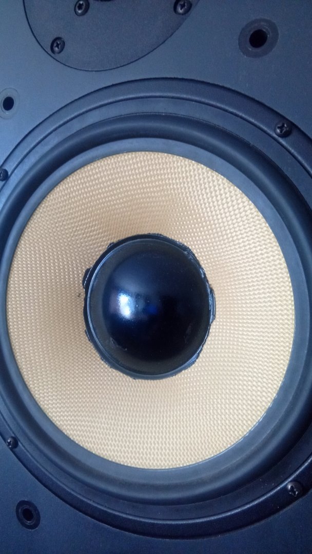

Αν χειροτερέψει θα επηρεάζει τη ποιότητα του ήχου; Θα βάζει κάποια παραμόρφωση που θα την ακούω ή όχι.
Τα παίζω δυνατά σπάνια πλέον. Ναι αυτά με το ένα γουφερ είναι. Έχω σκεφτεί μετά από τόσα χρόνια την αντικατάσταση αλλά προβληματίζομαι τι θα κάνω αυτά καθώς δεν έχω χώρο να τα αποθηκεύσω και θα πρέπει να τα πουλήσω ίσως κάπου. Και σκέφτομαι ποιος θα τα πάρει με ζημιά. Εξωτερικά είναι χαρτί χωρίς χτυπήματα.
Για να τα πάω να τα δει κάποιος ειδικός από κοντά ποιον προτείνεται ;;
Οχι.Αστο οπως ειναι.
Στην χειροτερη των περιπτωσεων,το τραβας να ξεκολλησει τελειως και το μεγαφωνο θα ειναι και θα παιζει το ιδιο.Απο τη στιγμη που τα εχεις με την γριλλια,μην ανησυχεις καθολου.

Καλησπέρα και από εμένα. Είμαι κάτοχος εδώ και 25 περίπου χρόνια των studio 4. Αρκετά ευχαριστημένος μπορώ να πω για στερεοφωνικά παιξίματα μέσω ενός Denon τα τελευταία χρόνια και ενός Marantz πιο παλιά. Εδώ και ένα χρόνο περίπου παρατήρησα μια ζημιά που έχει πάθει το γουφερ και στα δυο ηχεία. Στο κέντρο έχει σκιστεί ελαφρώς η μεμβράνη. Το σκίσιμο μετά από ένα χρόνο όπως έγραψα δεν έχει μεγαλώσει.
Αξίζει να το επιδιορθώσω πιστεύετε;
Εγώ πάντως δεν διακρίνω κάποια παραμόρφωση αν και δεν τα παίζω πολύ δυνατά πια.
Αν πιστεύετε ότι πρέπει να γίνει επιδιόρθωση που να απευθυνθώ; Μιας και ξέρω πως η αντιπροσωπεία μας άφησε.
Επισυνάπτω και φωτό για να γίνω ποιο κατανοητός. Ευχαριστώ για την όποια βοήθεια.
Το dust cap, όπως λέγεται, δεν είναι ούτε σκληρό, ούτε μαλακό, ούτε μέτριο. Ακολουθεί τη φιλοσοφία του μεγαφώνου και έχει τα συγκεκριμένα χαρακτηριστικά που θέλει ο κατασκευαστής του μεγαφώνου.
Υπάρχουν από ανάλαφρα υφασμάτινα, που επιτρέπουν εν μέρη αερισμό αλλά και συντονίζουν διαφορετικά τη μονάδα, ελαστικά και εύκαμπτα μέχρι και χάρτινα και σκληρά.
Το ότι ονομάζεται <<κάλυμμα σκόνης>> δεν σημαίνει πως το αφαιρείς χωρίς κανένα πρόβλημα. Αλλάζουν εντελώς τα μηχανικά χαρακτηριστικά του μεγαφώνου, όταν αυτό λείπει.
Αν θυμάμαι καλά, το συγκεκριμένο είναι από ελαστικό, οπότε του ταιριάζει μια μικρή στρώση λαστιχόκολλας.

Το θέμα της σκόνης πάντα είναι υπαρκτό ότι και να κάνεις. Βάλε τις σίτες σε ένα ηχείο και δες μετά από καιρό σκόνη στα μεγάφωνα επάνω.
Καμία σχέση το phase plug (το λέει κιόλας) με το dust cap. Καταρχάς το phase plug είναι σταθερά στερεωμένο επάνω στον οπλισμό, ενώ το dust cap είναι μέρος του κώνου, οπότε του κινητού βάρους και των ιδιοτήτων του κώνου.
Στα μεγάφωνα με phase plug έχει φροντίσει ο κατασκευαστής να σκληρύνει την ανάρτηση τους, ώστε να μην έχουν θέμα συντονισμού.
Ομοίως με τα αεριζόμενα πηνία. Είναι συγκεκριμένες οι διαστάσεις της οπής και η εκτόνωση του αέρα γίνεται μόνο από εκεί. Οποιαδήποτε διαφοροποίηση του ανοίγματος αλλάζει αυτομάτως τη συχνότητα συντονισμού του μεγαφώνου.
Λάθος.
Σωστό.
Φιλε μου,νομιζω οτι το συγκεκριμενο δεν συνεισφερει στον ηχο του μεγαφωνου.
Επισης,απο τη στιγμη που ο ανθρωπος τα δουλευει με τις γριλλιες,το θεμα της σκονης σχεδον εξαλειφεται.
Μην ξεχνας επισης ποσες μοναδες κυκλοφορουν με phase plug,το οποιο ειναι κατι σαν το dust cup αφαιρεμενο.Δεν παρουσιαζεται προβλημα λογω σκονης σε αυτα τα μεγαφωνα.Ομοιως και για τα αεριζομενα πηνια.
Λάθος.
Σωστό.
Βλέπετε ένα συγκεκριμένο pattern παραπάνω?
Επειδή εγώ ανέφερα πρώτος τον όρο dust cap αισθάνομαι πως ευθύνομαι για τυχόν παρεξηγήσεις στους όρους και τις λειτουργίες του κάθε εξαρτήματος. Ανέφερα ακριβώς το όνομά του, αλλά δε σημαίνει πως αυτή είναι η μόνη/κύρια λειτουργία του. Όπως πολύ ορθά αναφέρει ο Πέτρος, εννοείται πως αλλάζει ο ήχος του μεγαφώνου σε περίπτωση αλλοίωσης/αφαίρεσής του από τον κώνο. Επίσης, ο λόγος που ανέφερα για σκληρή κόλλα είναι επειδή θυμάμαι πως στο συγκεκριμένο μεγάφωνο είναι από άκαμπτο υλικό. Αν δεν ισχύει, ζητώ συγνώμη και το παίρνω πίσω, καθώς σε κάθε περίπτωση θεωρώ τη θέση του @PeterMeni σαφώς πιο έγκυρη από τη δική μου.
Προσθέτω απλά πως υπάρχουν περιπτώσεις μεγαφώνων με dust cap σε μορφή phase plug, ήτοι κολλημένου επί του κώνου και κινούμενου με αυτόν. Λίγες περιπτώσεις και συνήθως αφορούν σε φθηνά/φθηνιάρικα μεγάφωνα όχι τόσο πετυχημένα σε σχεδίαση, παρά μόνο για λόγους εντυπωσιασμού/marketing.

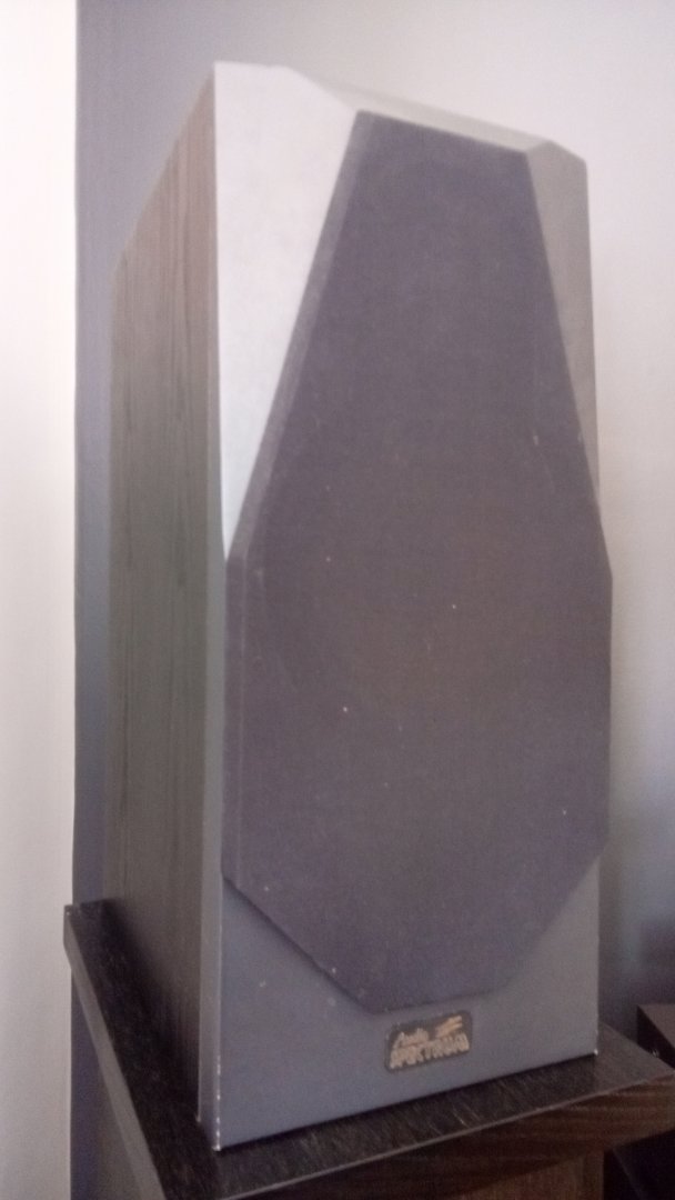

Αυτά είναι σαν τα δικά μου τα Art I αλλά με ενσωματωμένη βάση.
Αδερφέ, με τι sub δουλεύεις και πως τα έχεις συνδέσει? Ενισχυτής?

Τώρα τα δουλεύω με έναν πολυκάναλο Denon 2805. Subwoofer το yst 1000 που μου έκανε σχεδόν δώρο κάποιος φίλος κάποτε. Όπως και ο ενισχυτής είναι από φίλο που έκανε αναβάθμιση. Δεν είναι και ο καλύτερος συνδυασμός το ξέρω αλλά ήταν πολύ καλή η τιμή που τα πήρα τότε. Πιο παλιά τα ηχεία τα είχα με τον Marantz pm6000.

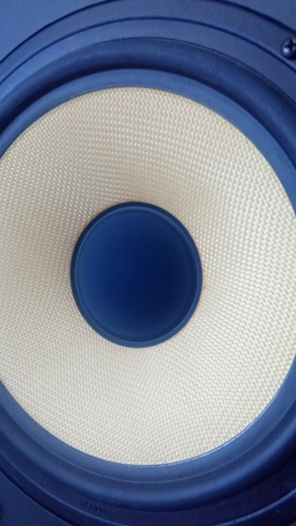

Καλημέρα. Δες το δικό μου επισκευασμένο (θα καταλάβεις ποιο από τα δύο είναι) το οποίο είχε χαλάσει τελείως από το μικρό μου γιο.....
Προσωπικά δεν έμεινα ευχαριστημένος οπότε δεν μπορώ να σου προτείνω το μαγαζί που μου το έφτιαξε.
8
2
View attachment 163552 View attachment 163554
Εσένα φαίνεται ότι σου έχει αντικαταστήσει όλο το dust cap και μάλιστα δινει την εντύπωση πολύ σκληρότερου υλικού. Έχεις πρόβλημα με τον ήχο του ηχείου ή μόνο αισθητικό είναι το θέμα; Εγώ σήμερα ανοιξα να δω και το αριστερό και συνειδητοποίησα ότι έχει χειροτερέψει κατά πολύ από τη τελευταία φορά που το είχα δει (πριν κανένα μήνα δλδ ). Οπότε έχω το ίδιο πρόβλημα και στα δυο ηχεία και μάλιστα στο ένα πιο έντονα. Ανεβάζω και φωτό για να καταλάβεις. Δεν μπορώ να καταλάβω γιατί στο αριστερό επιδεινώθηκε τόσο !!! Επιμένω όμως πως δεν μπορώ να καταλάβω κάποια διαφορά στον ήχο ή κάποια παραμόρφωση όσο δυνατά και να τα παίξω. Εκτός και αν έχω πάθει ζημιά στα αυτιά μου 😀

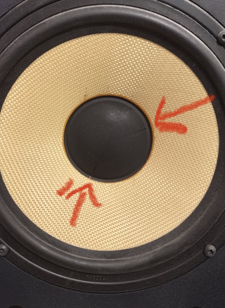

Κάτοχος Audio Spectrum studio 1 και με το ιδιο πρόβλημα με το dust cap. Για καλή μου τύχη ανακάλυψα ένα μεγάφωνο απο το ηχείο που είχα αγοράσει πριν 12+ χρόνια το οποίο και φόρεσα και παίζει τέλεια! Γνωρίζει καποιος αν υπάρχει ακόμα το ίδιο μεγάφωνο στην αγορά και που?

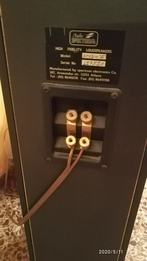

γεια σας.
κατοχος των AS studio 5 . τα εχω περιπου μια 20 ετια. δε εχουν παιξει πολυ και ειναι ακομη ενεργα και τα βασικα μου ηχεια κυριως στη θεαση ταινιων. η ερωτηση μου ειναι η εξης.
δε τα εχω πειραξει-ανοιξει απο τοτε που τα πηρα. θελουν καποιο σερβις και που πως μπορω να το κανω;;
ευχαριστω.
PeterMeni
9.965
13.457
Πίσω από τις μπόρνες του ηχείου βρίσκεται το κύκλωμα διαχωρισμού. Εκεί υπάρχει ένας ηλεκτρολυτικός πυκνωτής χρώματος μωβ. Αυτοί στα 20 χρόνια καλό είναι να αλλάζουν.
Επίσης δες πολύ προσεχτικά τις βατικές αντιστάσεις, μακρόστενα τουβλάκια, σε τι κατάσταση είναι και αν έχει ανοίξει-ραγίσει κάποια.
Αυτά είναι τα βασικά. Τώρα ένας έλεγχος καλής λειτουργίας των μεγαφώνων είναι κάτι που επίσης καλό είναι να γίνεται κάθε 10 χρόνια αλλά δεν είναι και εύκολος.

ευχαριστω για τη απαντηση. για να ανοιξω το πισω μερος των ηχειων ξεβιδωνω τις 4 βιδες που ειναι στο κεντρο εκει που συνδεονται τα καλωδια;;
PeterMeni
9.965
13.457
ευχαριστω για τη απαντηση. για να ανοιξω το πισω μερος των ηχειων ξεβιδωνω τις 4 βιδες που ειναι στο κεντρο εκει που συνδεονται τα καλωδια;; View attachment 165580
Αυτές είναι οι μπόρνες. Ξεβιδώνεις τις τέσσερις βίδες που βρίσκονται στις γωνίες
