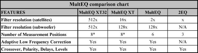

και για να μην τεντώνουμε άδικα το νήμα της Yamaha....
προέκυψε απορία από αυτό εδώ το πινακάκι
έστω ότι περιορίζουμε τη συχνότητα εφαρμογής των φίλτρων από τα 250 hz και κάτω...
άρα και το σύνολο των 512 φίλτρων που διαθέτει ο αλγόριθμος θα εφαρμοστούν σε αυτές τις συχνότητες?
δηλαδή αντί να έχουμε 512 από το κρος πόιντ των δορυφόρων μέχρι τα 20khz (χώρια τα 512 του sub)
θα έχουμε 512 από κρος πόιντ πχ 80hz μέχρι τα 250hz?
υπάρχει σελίδα να πάρεις επίσημη απάντηση. ;)
