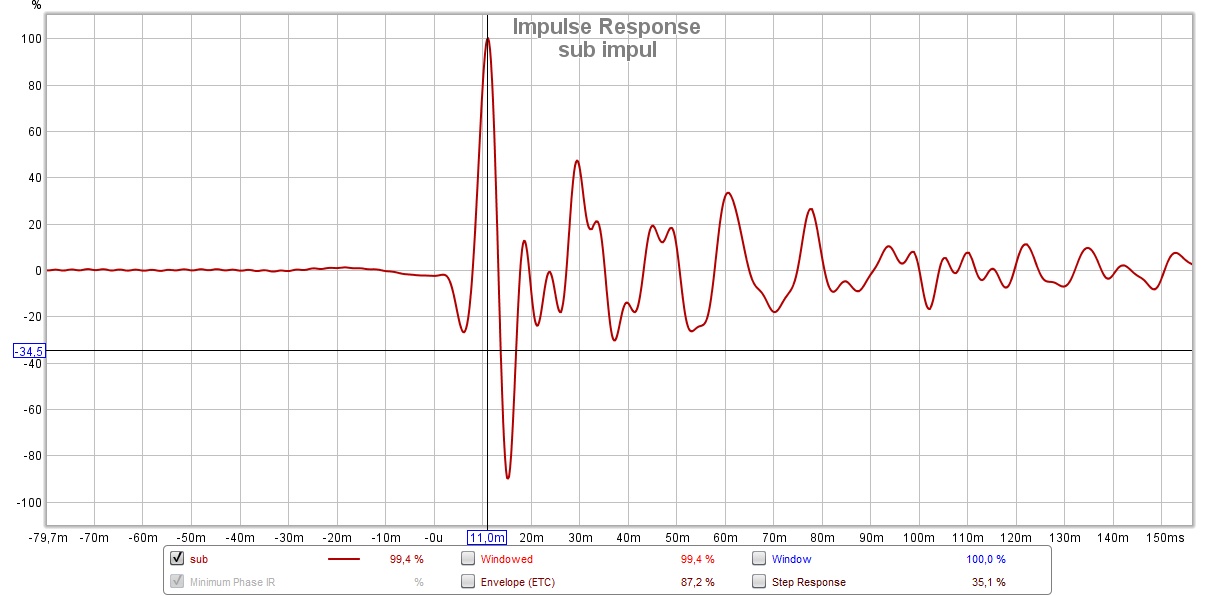

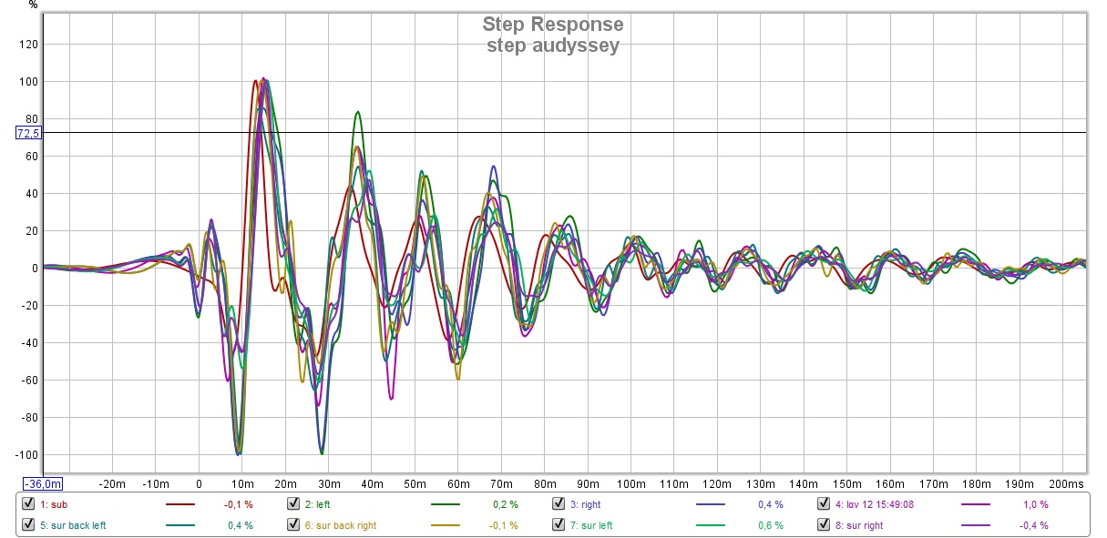

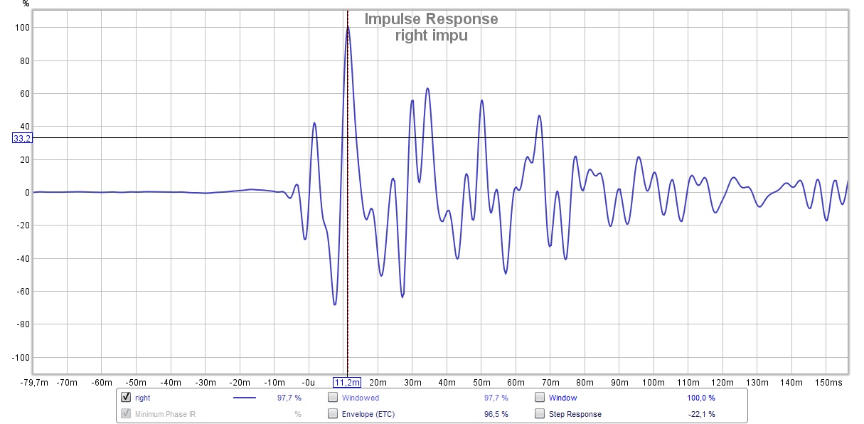

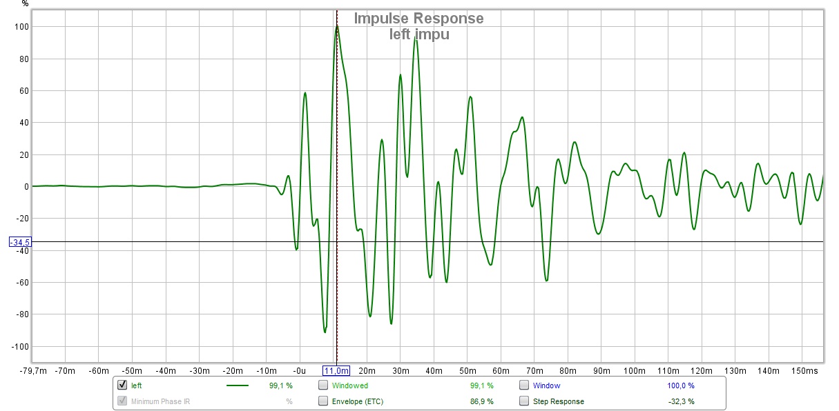

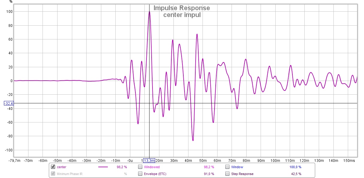

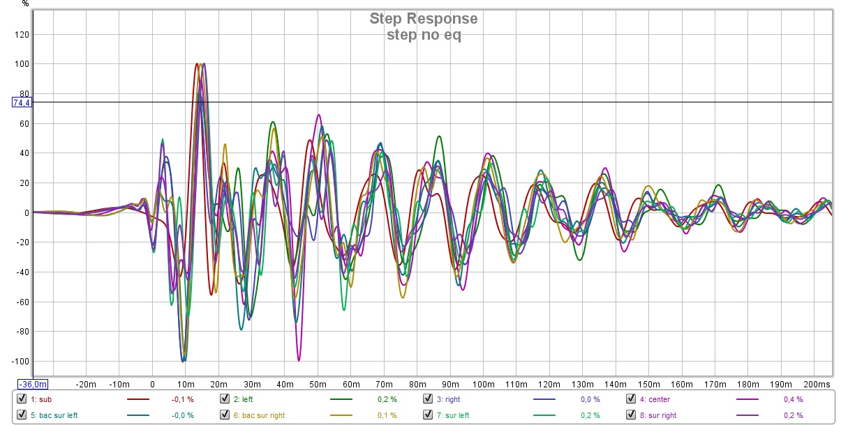

Για να τελειώνει το παραμύθι με το audyssey περί step και ότι χαλάει χρονικά τα sub
είπα δεν θα ανεβάσω ξανά
ορίστε για τους άπιστους. @daharis666 εμπιστέψου το audyssey κάνει καλή δουλειά και είναι και τσάμπα. ;)
και σε τυπικό σαλόνι...........

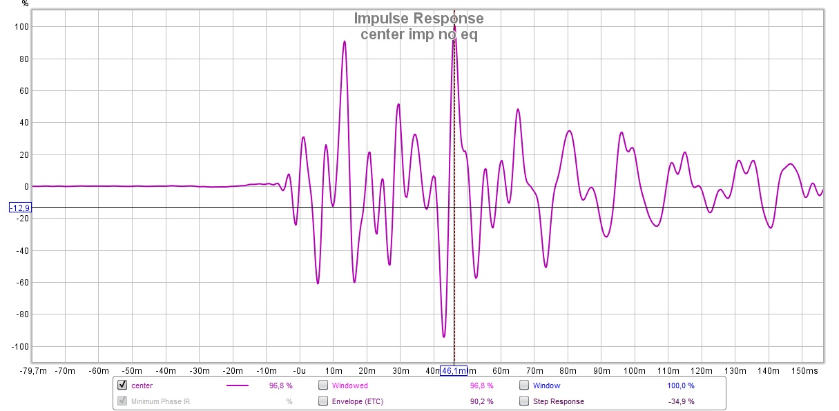

το center πριν και μετά
και ένα συνολικό step πριν και μετά

το πρώτο impulse είναι με τα 2 sub?
