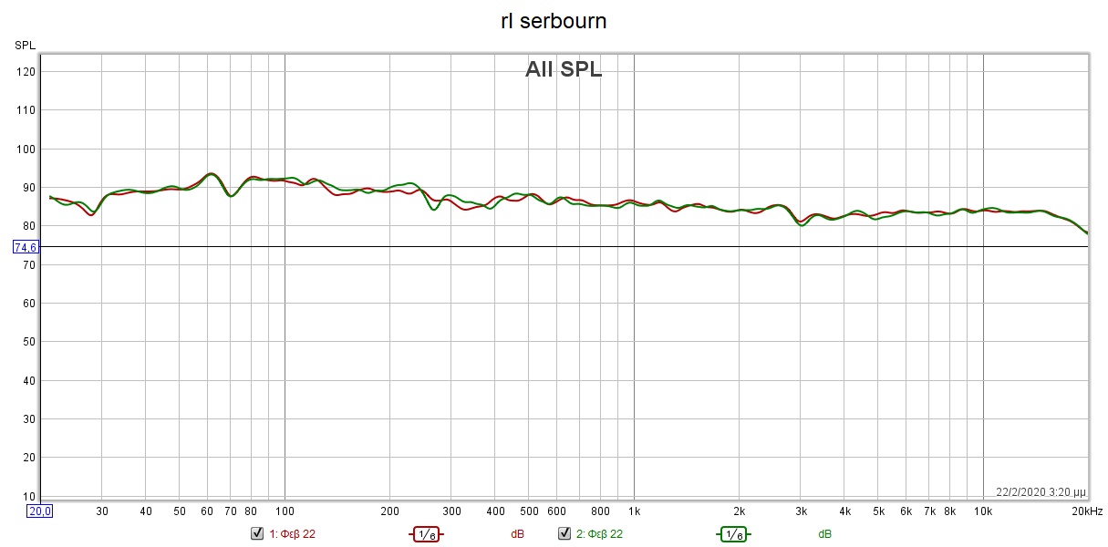

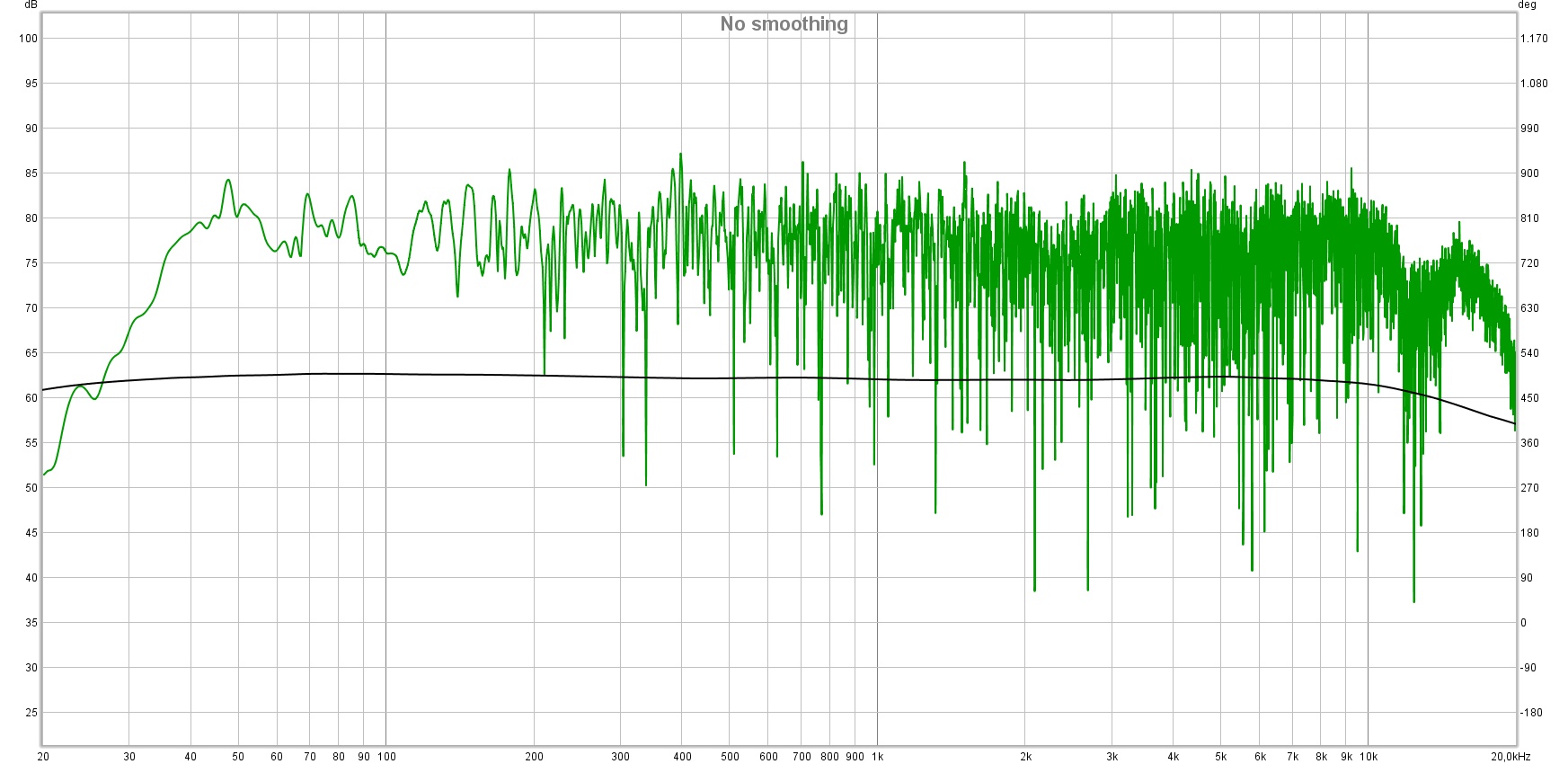

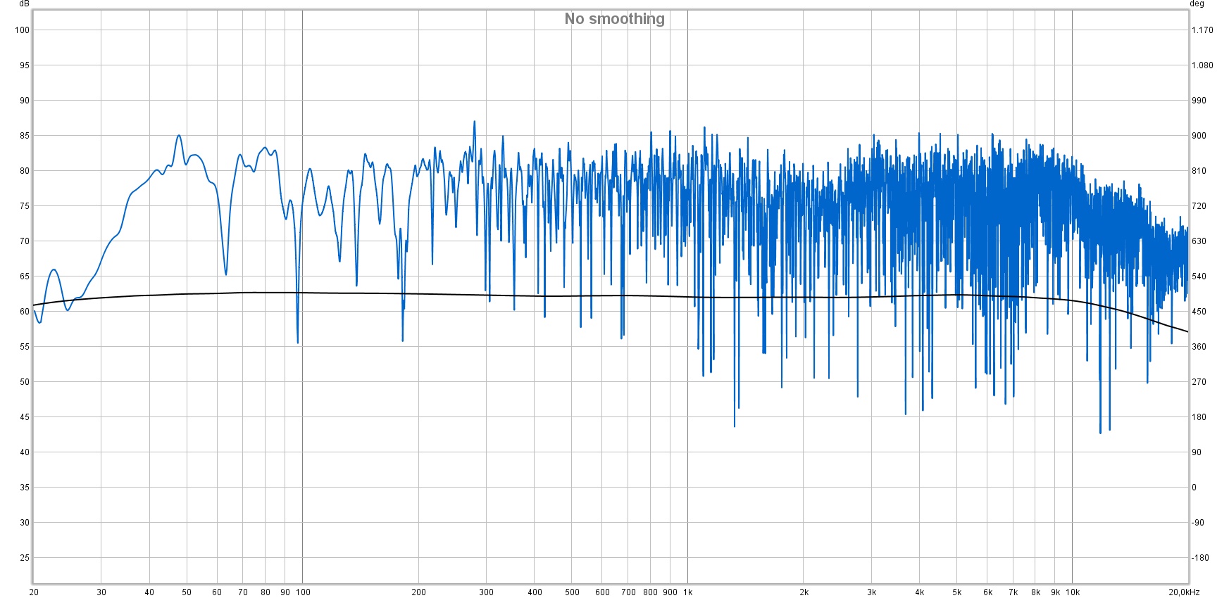

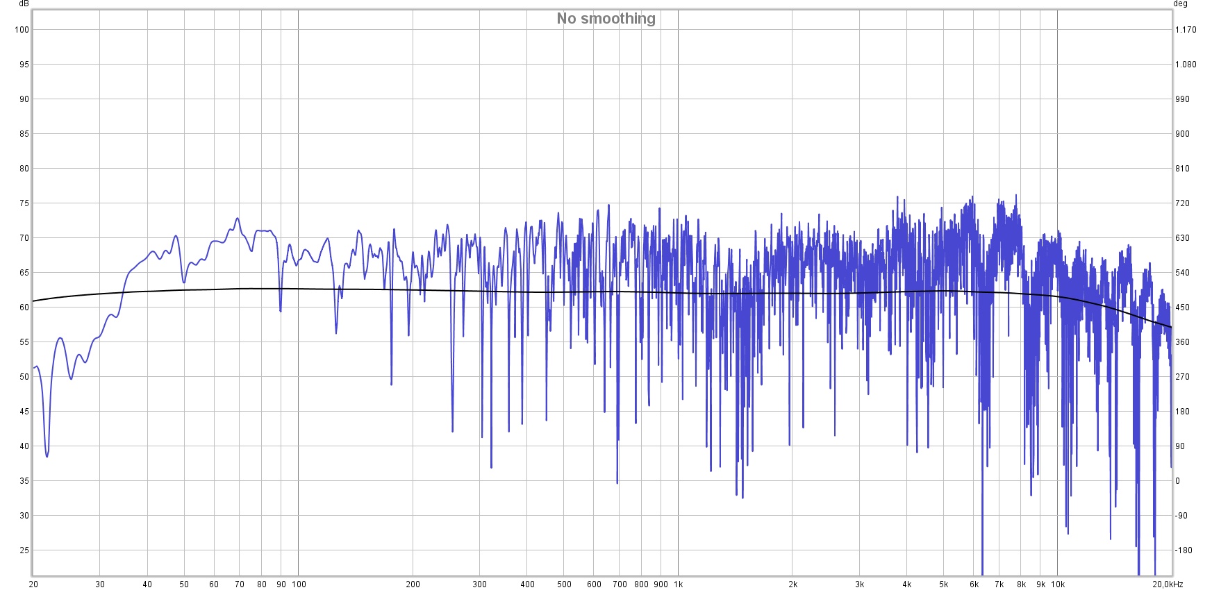

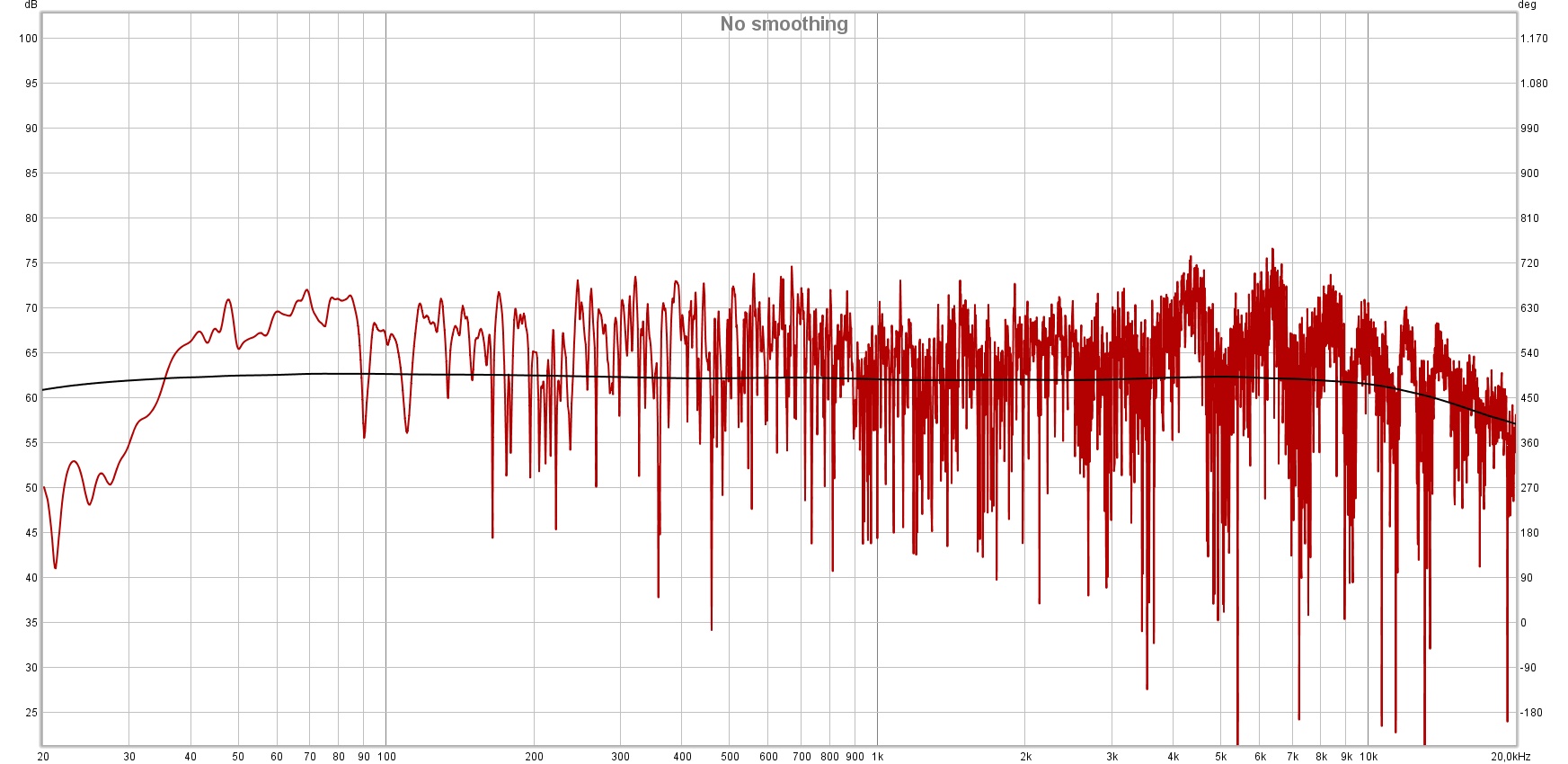

4.569
7.891
Βάλε 1/12 smooth εκτός του sub.
Bάλε και rt60. Αν είναι ψηλό λογικά θα θές λίγο κόψιμο ψηλά από 2k και μετά.

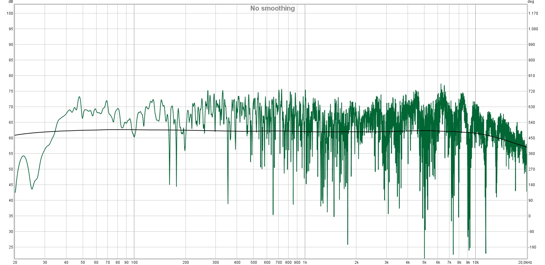

22.273
15.548
1/6 smooth να βαλεις
Αλλά sub θελεις
... Από εκεί που παίζουν τα sub στα έφτιαξε πάντως, καλά.

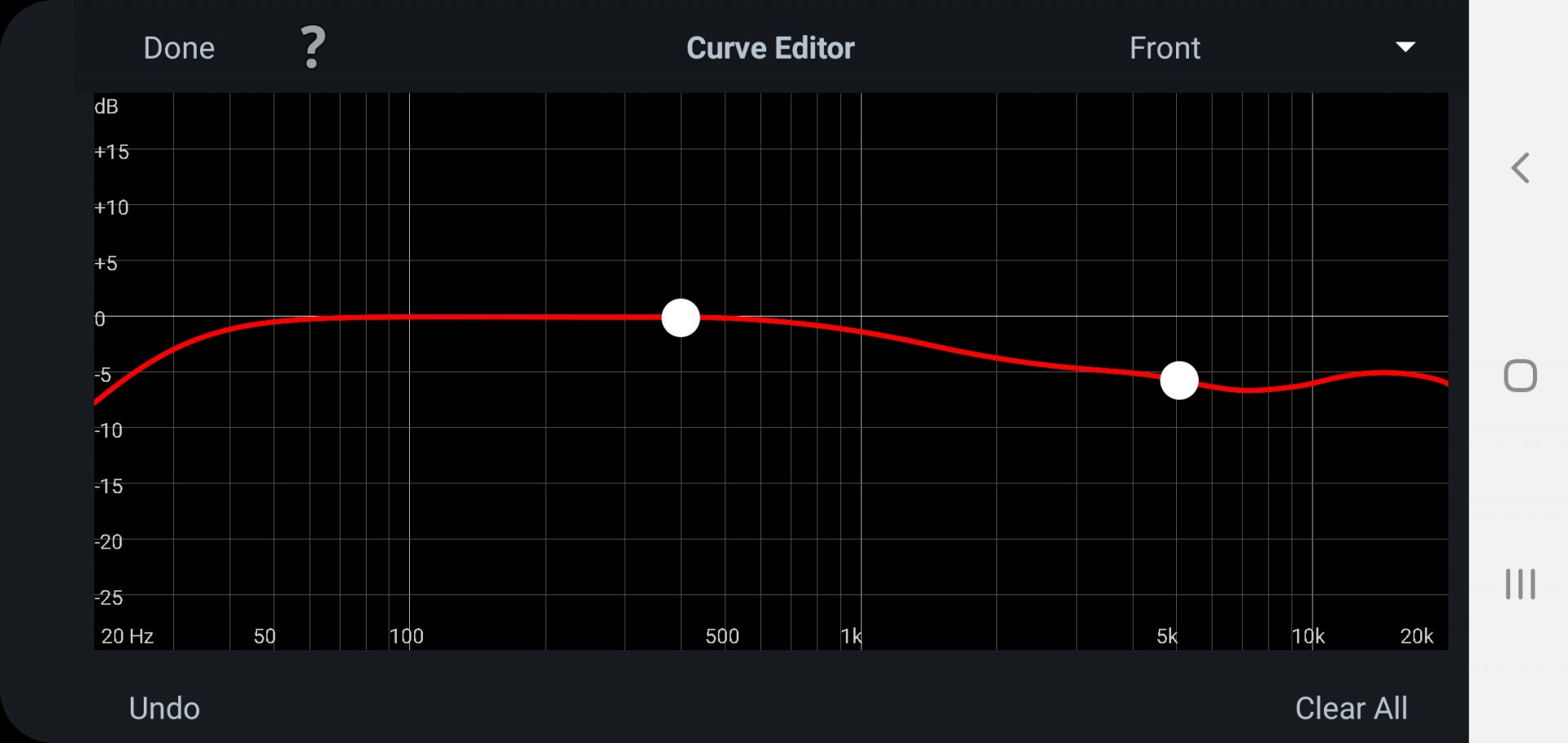

Τωρα καμπυλη που θέλεις να ακους φτιάξε με το app

4.569
7.891

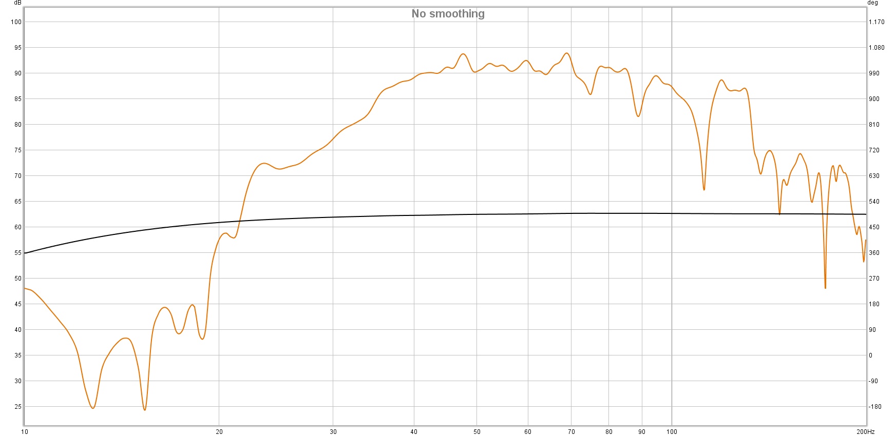

Για να καταλάβω , ή τρούπα στα 70hz είναι του φίλτρου ή του χώρου? :lolsign:
δεν είναι τόσο τρύπα τα 70 όσο peak τα 60, παίζει λίγο ρόλο και το cross.
ότι βλέπεις κάτω από τα 110 μπορώ να το φέρω και φλατ. και έχω ανεβάσει μετρήσεις που το κάνω.
το θέμα είναι να βλέπουμε και τις υπόλοιπες μετρήσεις και στο τέλος φυσικά να εμπιστευόμαστε τα αυτιά μας.
τα 60 είναι peak από τις διαστάσεις του δωματίου και κυρίως από το ταβάνι. το καλό είναι ότι έχω περισσότερα db εκεί αλλά με γρήγορη απόσβεση.
αντίθετα στα 30 που το αφήνω κομμένο είναι γιατί τραβάει μεγάλες ουρές όταν προσπαθώ να το σιδερώσω. οπότε όπως το βλέπεις ακούγεται πολύ ισορροπημένο. πάντα μιλάμε για τυπικό σαλόνι χωρίς κανένα treatment
