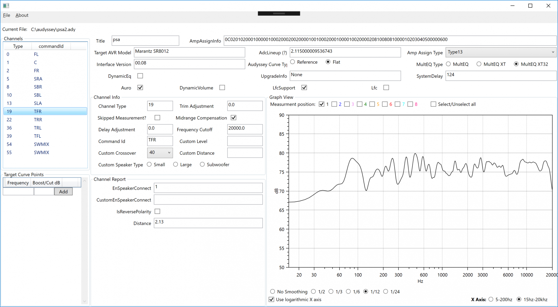

Audyssey MultEQ Editor app

Μιας και το μείνε σπίτι δεν έχει τι να κάνεις για πείτε τι πως το βλέπετε αυτό όσοι το δούλεψαν.
Απότι είδα έχεις δυνατότητα Κρος για κάθε ηχείο...καθυστερηση.... δυνατότητα πιο λεπτομερής ρύθμισης με πολλαπλά σημεία και μπορείς να βάλεις ίδιες καμπύλες για όλα τα ηχεία.
Δείχνει και τις 8 μετρήσεις από κάθε ηχείο που μέτρησε το mic όταν κάνατε την ισοσταθμιση!!!!
Βάλτε και κάνα δείγμα

Το έχω δουλέψει.
Έχει bugs αρκετά και γι αυτό καλό θα είναι όσοι το δοκιμάσουν να διαβάσουν το topic στο AVS για να ξέρουν πως και τι!
Για παράδειγμα όταν φορτώσεις την μέτρηση σου θα έχει τσεκαρισμένο το Flat και θα νομίζεις ότι βλέπεις αυτό!
Είναι λάθος και το βλέπει αναποδα!
Αυτο δεν το πειραζεις
Σημαντικότερο όλων οι μετρήσεις στις 8 θέσεις.
Η πανεύκολη δημιουργία ακριβούς Curve.
Ο δημιουργός έχει πει ότι είναι κοντά στο να βγαλει ένα μεγάλο update.
Κάνει όσα θα έπρεπε να κάνει και το app με τα 20€

Μου έτυχε να αποθηκεύω το File, να το φορτώνω στο app, να το βλέπει κανονικά και όταν πάταγα send να μου λέει ότι δεν γίνεται γιατί είναι corrupted το αρχείο.
Φυσικά δεν το έστελνε.
Εν τέλει βρήκα ότι για να μην γίνεται αυτό επρεπε να του δίνω νέο όνομα σε σχέση με το αρχικό που φόρτωνα!
Στο τετράγωνο πλαίσιο, πάνω αριστερά και δεξιά προς το κέντρο, εκεί που λέει Title
Είπαμε έχει bugs και θα πρέπει κάποιος να διαβάσει πρώτα το topic
Υπάρχει και οδηγός και FAQ's για το εν λόγω App.

δεν εχεις κανα δειγμα τι κανει ?
Είμαι εκτός pc.
Πειραματίσου ντε, τι φοβάσαι?
Δείτε στο AVS έχει τόσα screens.
Ακόμα και χρήστες που ανέβασαν τα δικά τους .ady file νομίζω.
Α, έχει και ένα screenshot με άπειρα σημεία παρέμβασης για Curve, επειδή κάτι είχε ειπωθεί πριν λίγο καιρό. :)
