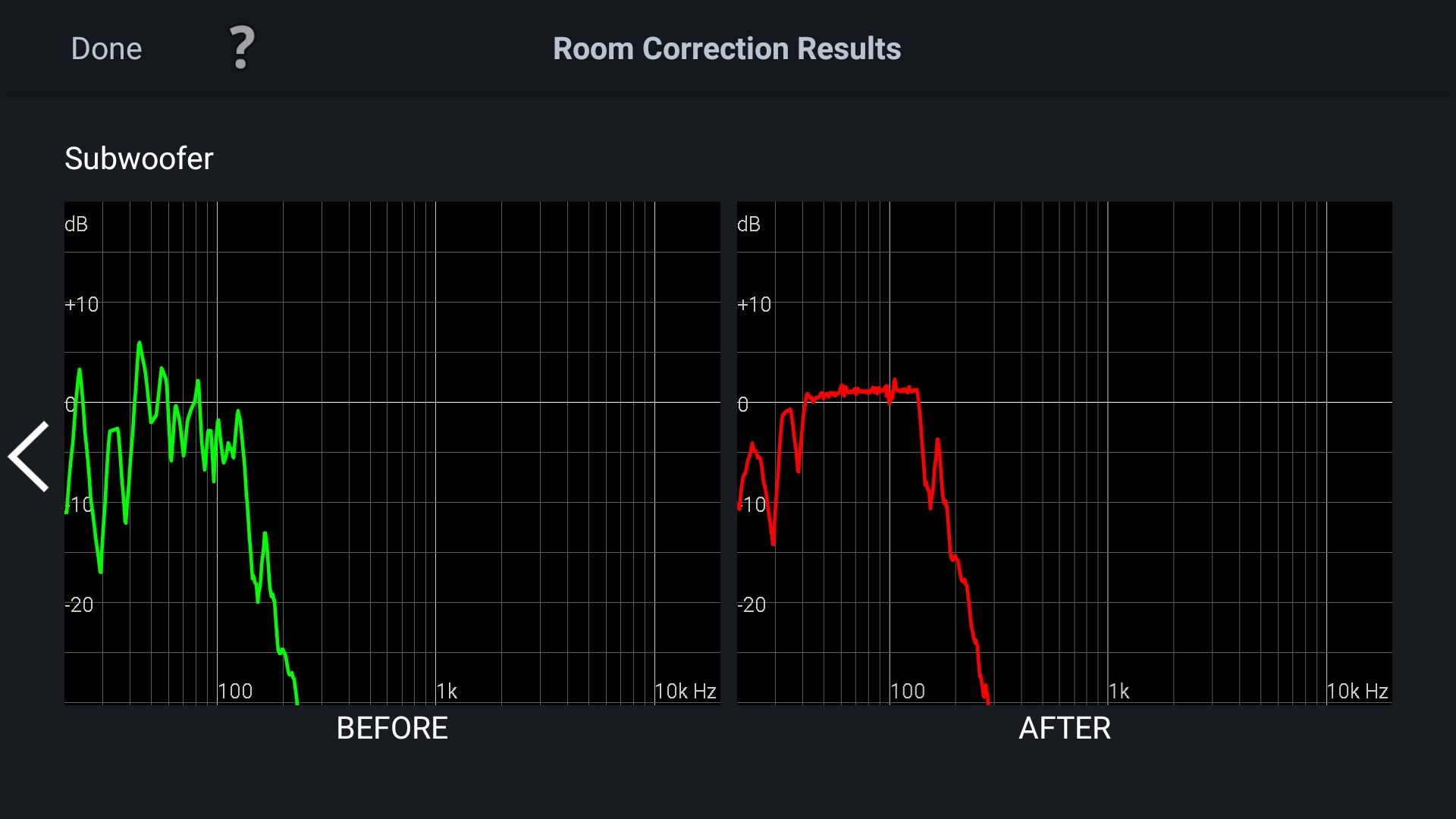

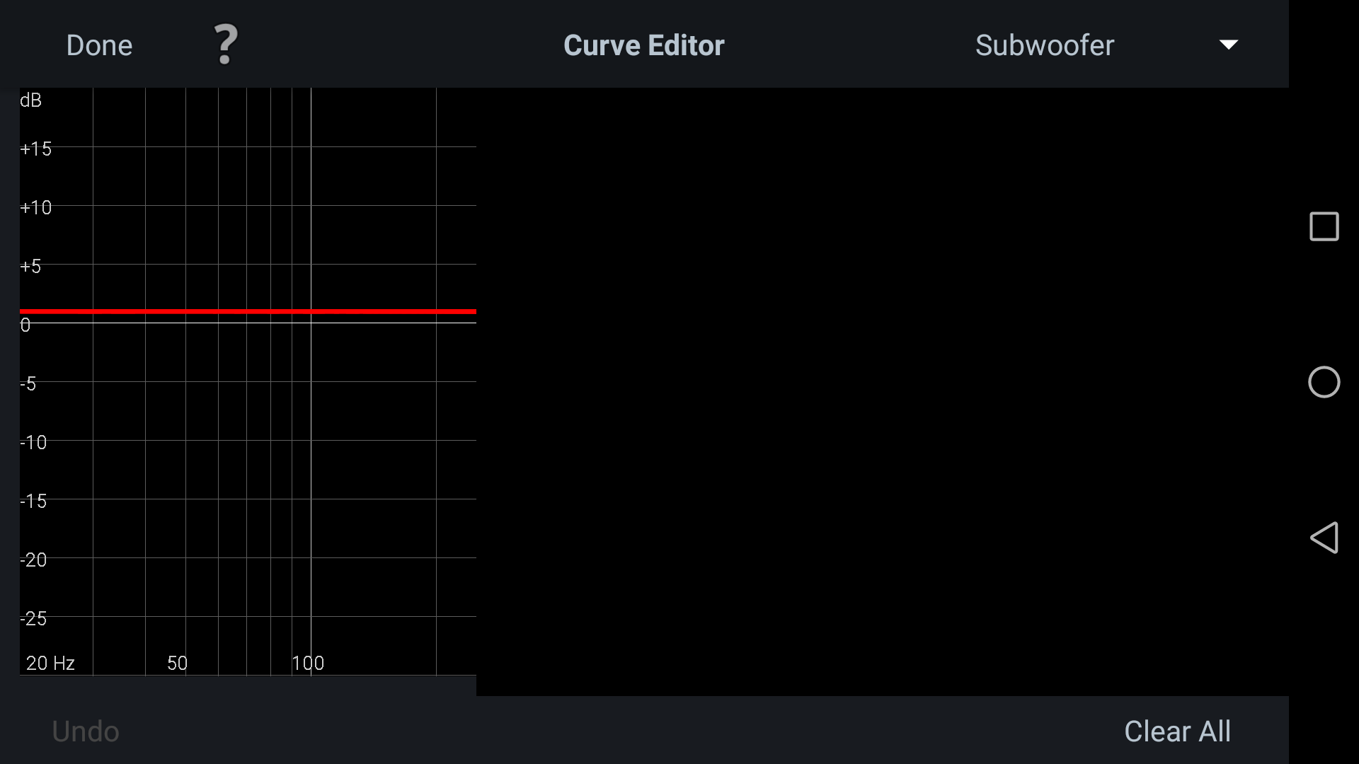

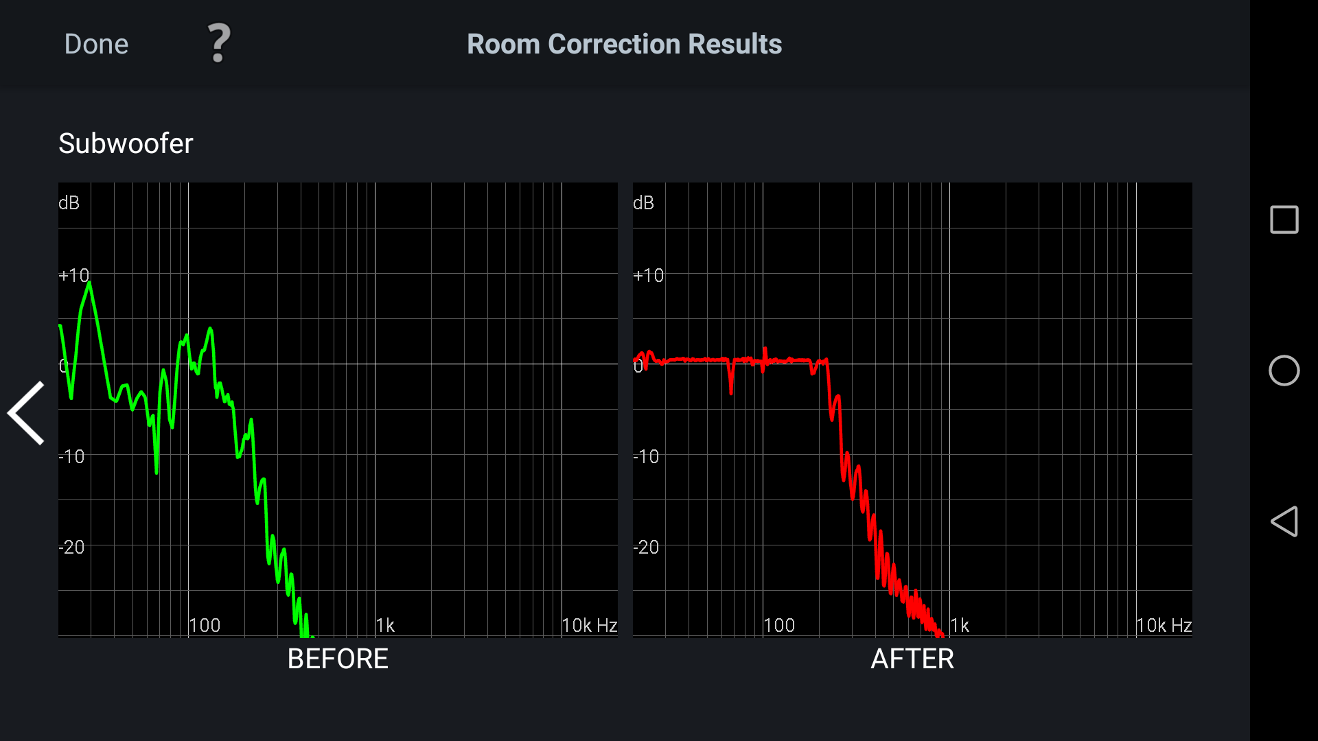

Δυο συντομες ερωτησεις:
Γιατι το target curve του sub δεν ειναι φκατ μεχρι τα 20?
Επισης, οταν τα βαζεις left right full range το σαμπ δεν παιζει τπτ σε stereo mode?
164
114
1)Πως το καταλαβαινει?
2) Σε DSur στο ιδιο setup το σαμπ παιζει απο μονο lfe ή ολα?
22.273
15.548
1)το εχει μετρησει
2)οσα ηχεια ειναι full range παιζουν ολες τις συχνοτητες αυτα.....
....οσα ηχεια δεν ειναι full range το χαμηλο παει στο sub και παιζει.

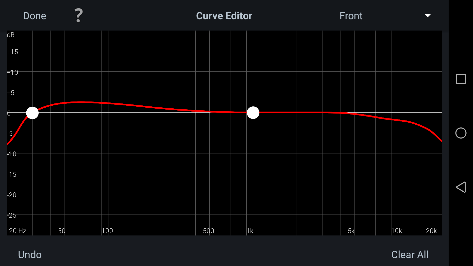

Το υπογούφερ σου αρχίζει την κατηφόρα μετά τα 40Hz, είναι ξεκάθαρα λοιπόν αδυναμία, ποιο είναι;

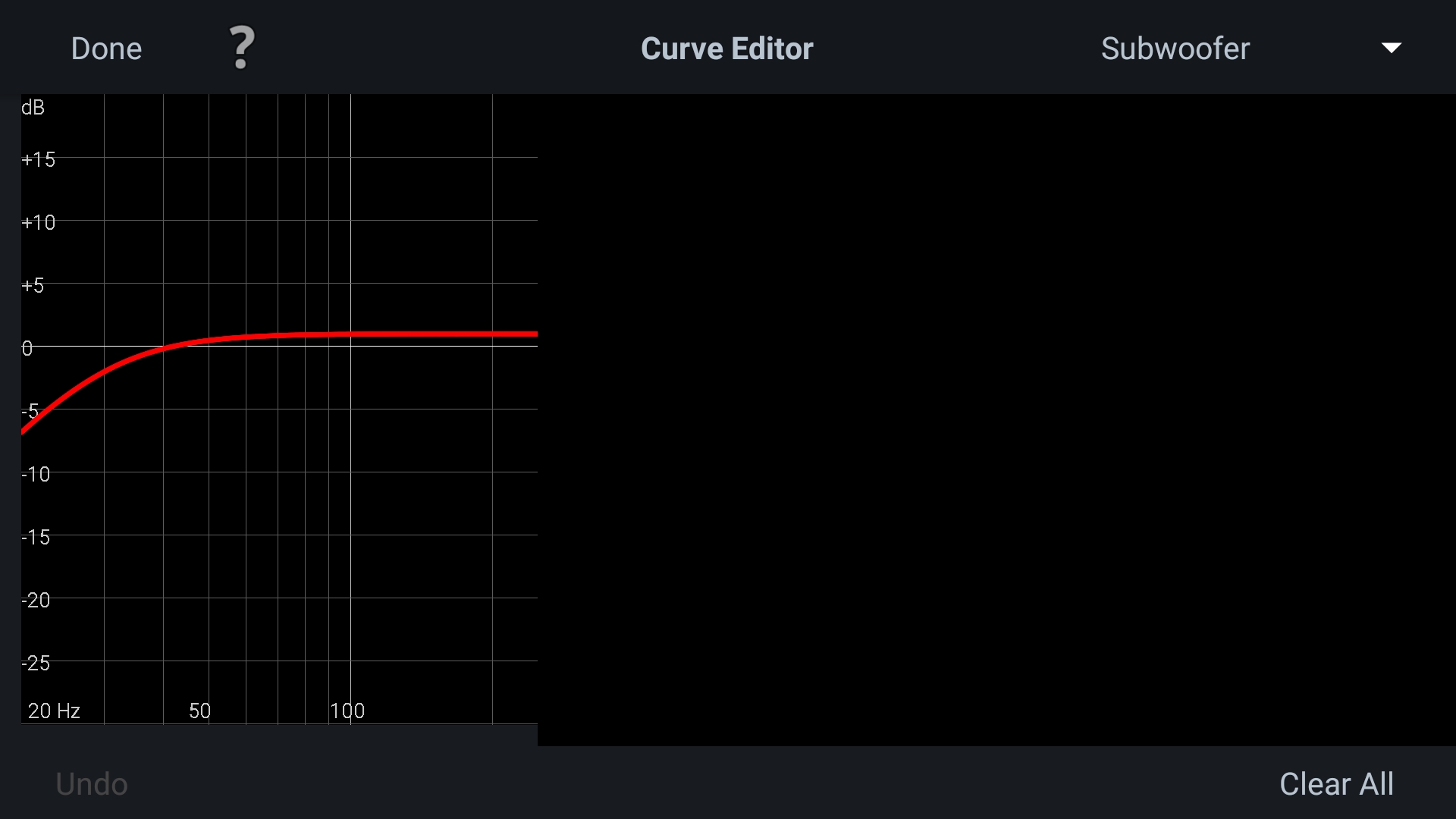

Μμμ καταλαβα, δεν ειναι θεμα του σαμπ αλλα δυο κοιλαδων λογω του χωρου/τοποθετησης που μαλλον. Sub arendal 1723
22.273
15.548
ναι, ειναι η θεση που δεν βοηθαει .....δοκιμασε και αλλου..
....αν δεν μπορεις να το βαλεις αλλου, κλεψε λιγο βαζοντας λιγο ενταση στο sub μπας και.... αλλα θα χασεις σε db
4.568
7.890
μην αγχώνεσαι, σχεδόν ποτέ δεν πάει φλατ μέχρι κάτω εκτός και αν υπάρχει mode.
Στο χώρο μου έχουν περάσει sub που κατέβαιναν στα 14hz (svs pb13 ulta) ποτέ δεν είδα ευθεία γραμμή.
ούτε τώρα με 2 arendal sub 2, ούτε με svs pb2000
Οταν η λακκούβα ξεπερνάει τα 8-10 db δε μπορεί να το ισιώσει, έτσι όπως το βαλες στο curve editor έδωσες λάθος εντύπωση, όχι τίποτα άλλο αλλά η συγκεκριμένη εταιρία θεωρείται τοπ, όπως σου είπαν πιο πάνω, θέλει πειραματισμό στη θέση να μικρύνει η λακκούβα να σου φτιάξει καλύτερη πρόβλεψη.

όταν υπάρχει ακύρωση δεν είναι σωστό να ζορίζουμε να έρθει, γιαυτό και κάνει roll off. ήταν υπάρχει peak αν και χάνεται πολύτιμη ενέργεια μπορούμε να κόψουμε άφοβα όσο θέλουμε.
στο φίλο πιο πάνω στη θέση που το έχει βλέπουμε μια ακύρωση στα 30hz ~18db.
Τι να κάνει να δώσει τόσα για να έρθει. όχι
Οπότε μετριάζει τις διπλανές ώστε να έρθουν όσο πιο κοντά γίνεται. ;)

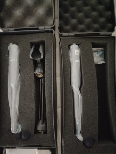

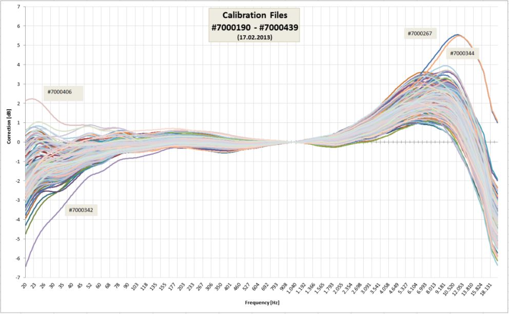

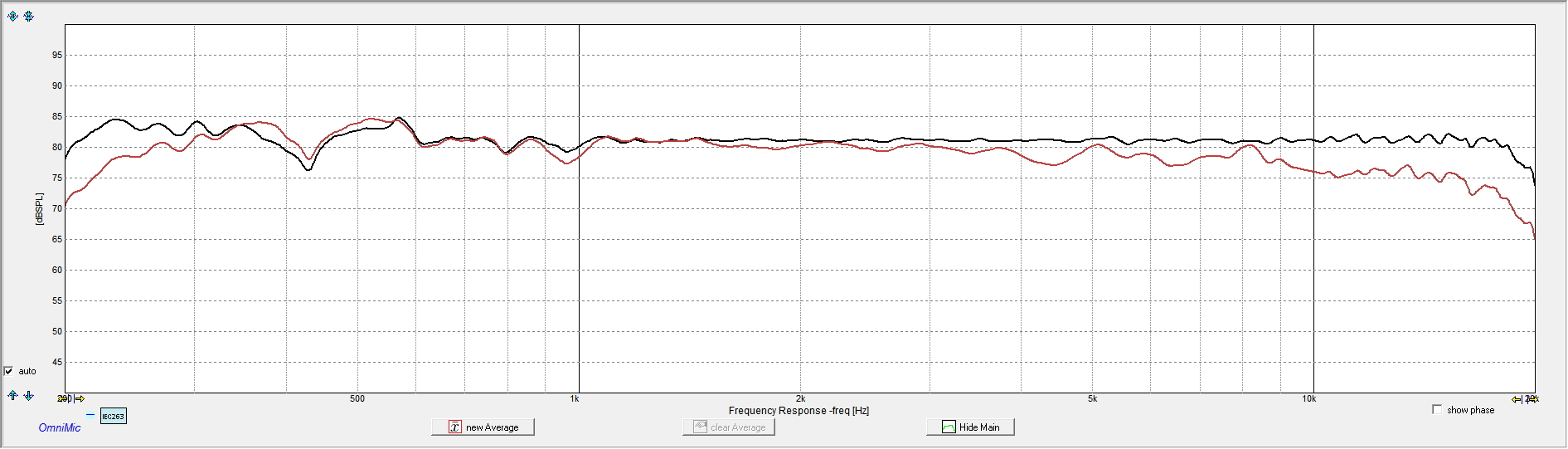

παρεξηγημενο το μικροφωνο που δινει η audyssey !!!
......αν δουμε οτι και το umik-1 εχει τετοιες αποκλισεις ......
ιδια στο 1khz για ολα τα mic
για εκεινους που θελουν ακομα μεγαλυτερη ακριβεια house curve στις υψηλες και χαμηλες συχνοτητες εδω ειστε http://cross-spectrum.com/measurement/calibrated_umik.html

Ίδια γράφουν, αλλά έχουν 3 μήνες διαφορά, οπότε η παρτίδα μπορεί να είναι ίδια.. γιαυτό..
