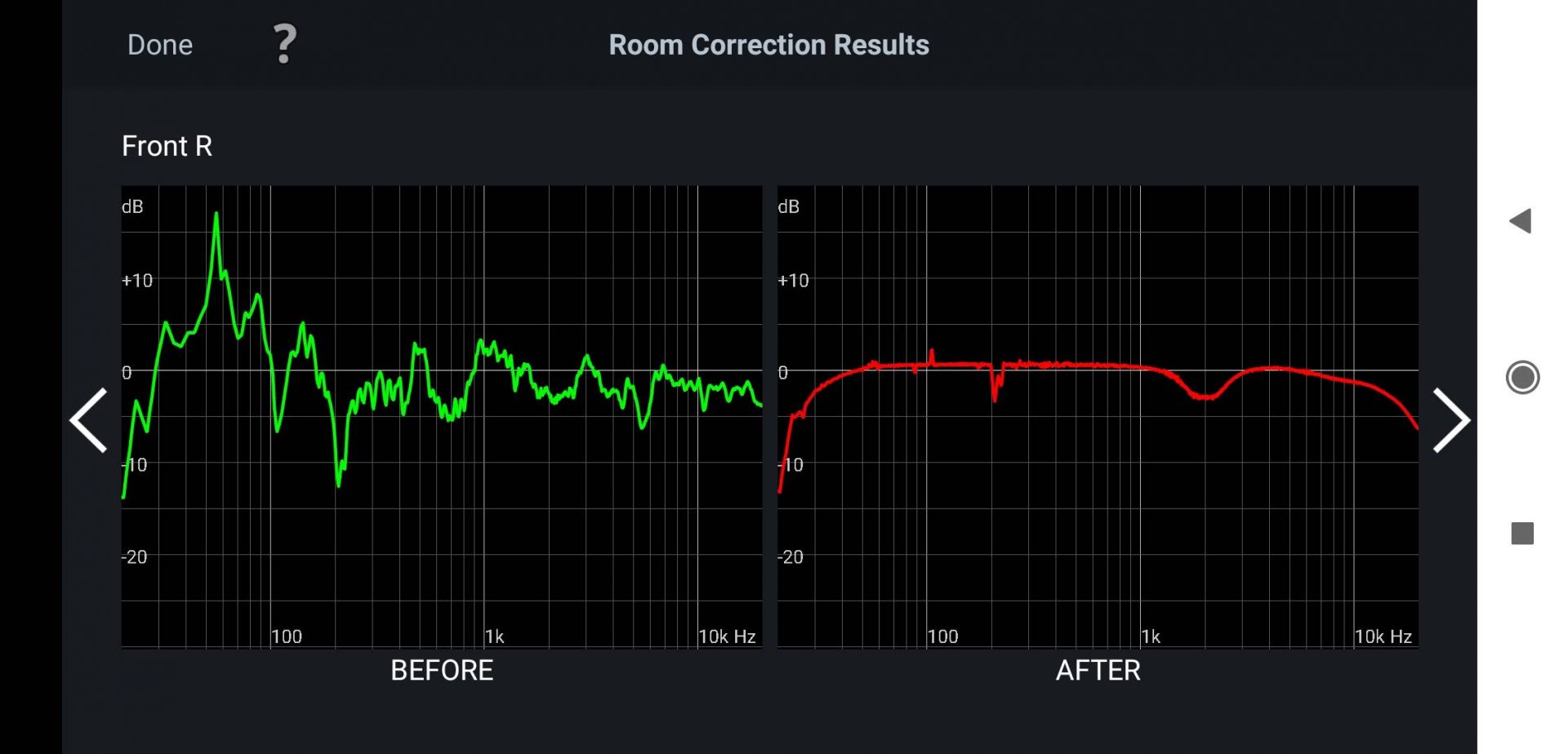

Αφού σύμφωνα με την εικόνα που μας δίνει το auddysey απτην ανάλυση δείχνει ότι είναι καλύτερα χωρίς ταπα
Νομίζεις ότι δεν βλέπω; νομίζεις ότι βλεπεις εδώ ακούς; γράφετε και κάτι πυροτεχνήματα... Έκλεισε και άλλαξε πάνω από τα 5κιλο.... Δεν έχω λόγια...
1.431
2.852
δεν σε κυνηγαει καποιος βρε !!!
τοφερε τοφερε .....οτι λεει το κοκκινο γραφημα ισχυει ειπαμε...

Πάντως το app κάνει εξαιρετική δουλειά και αν θες να δώσεις έμφαση σε κάποιες θέσεις ακρόασης και με ακρίβεια, μπορεί να στο κάνει..
5.440
6.598
Kαμια αμφισβητηση το βλεπω.
Οι τρυπες εκπεμπουν σε αλλο χρονο εδω που εχουμε τα σαμπ δεν τις θεμε, και δεν ειναι τρυπες μακρια απο τα κρος ποιντς για να μην εχουν ενεργο ρολο,αυτα :)

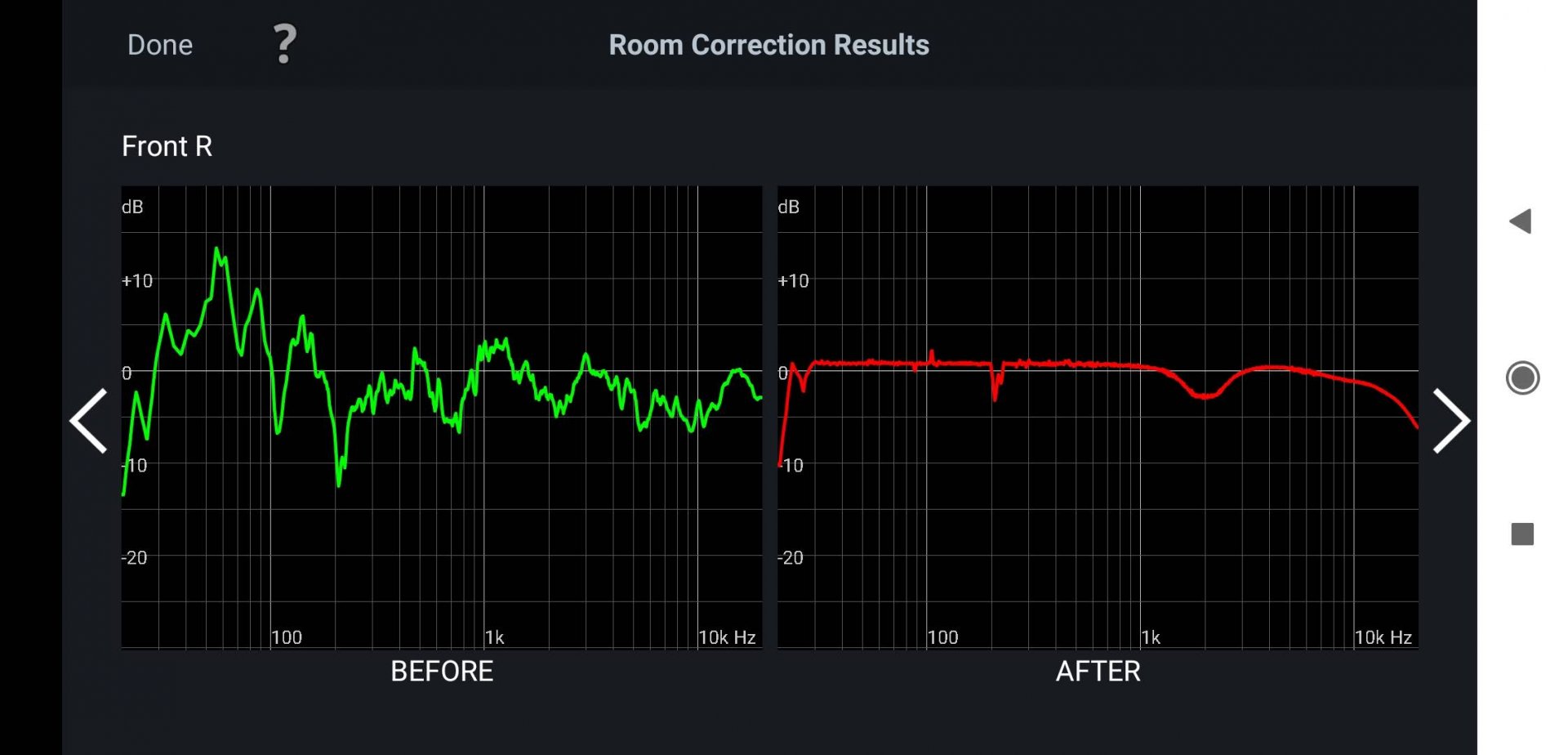

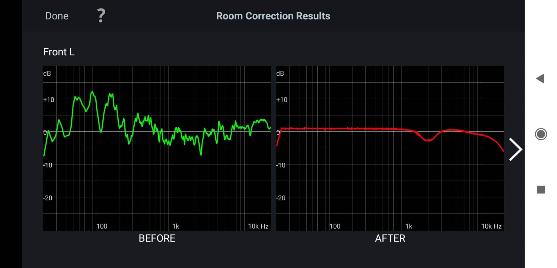

λοιπον.....οταν μετρησες τα LR με sub εβαλες σε αλλες θεσεις το mic σε σχεση με την τελευταια μετρηση με ολα ?
.....υπαρχουν διαφορες στα LR γιαυτο το λεω.
απο 300hz και πανω δειχνουν κοντα με τον denon...
....με τους τελικους και ξανα μετρηση κατι αλλαξε στα LR, ειδικα στο L

...πολυ σωστα τα λες και για να παρεις λιγο καλυτερο θες πολλα λ7... ;)
Μεγαλύτερη απόκλιση από 2-3 πόντους δεν πρέπει να είχε η μια μέτρηση από την άλλη. Προσπάθησα να είμαι ακριβής.

οι 2-3 και 5 ποντοι δεν κανουν αυτη την διαφορα..
...το L δειχνει αλλο οπως βλεπεις....το R ειναι οκ.
κατι εχει παιχτει....να το ξανακανεις οταν βρεις χρονο.
