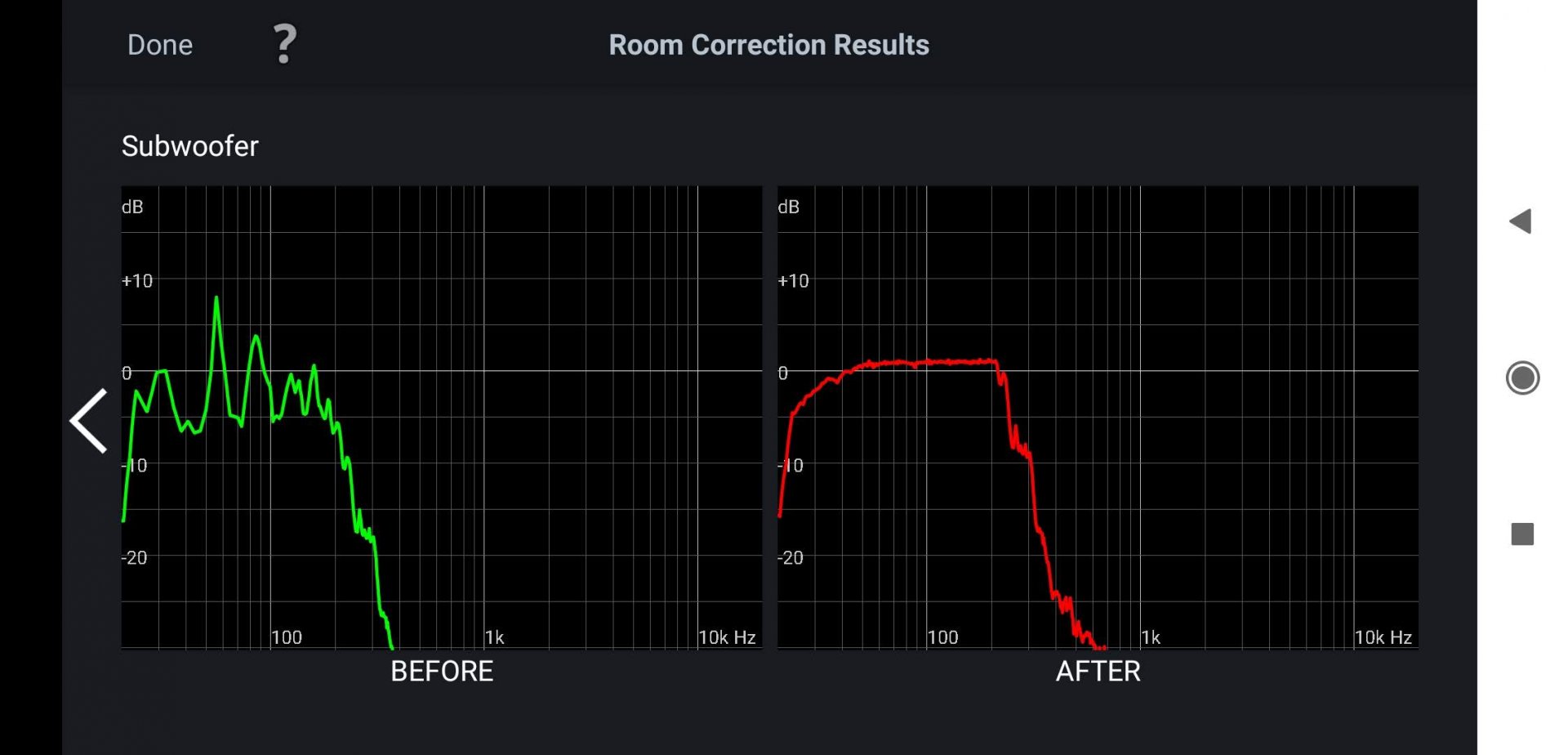

Κάτι περίεργο γίνεται με το σαμπ. Στη μπάρα που ρυθμίζεις την ένταση είναι μέσα στο πράσινο; το Gain το έχεις περίπου στη μέση;

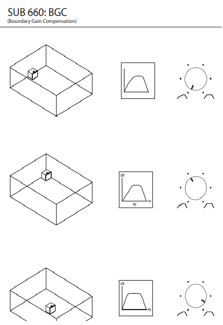

δεν έχω πειράξει κάτι πέρα από τη φάση των sub που την έβαλα στο 0 και το "Boundary Gain Compensation" που το έβαλα στην τρίτη επιλογή (ενδεχομένως λάθος ο κατασκευαστής λέει στη δεύτερη αν το sub είναι σε γωνία)

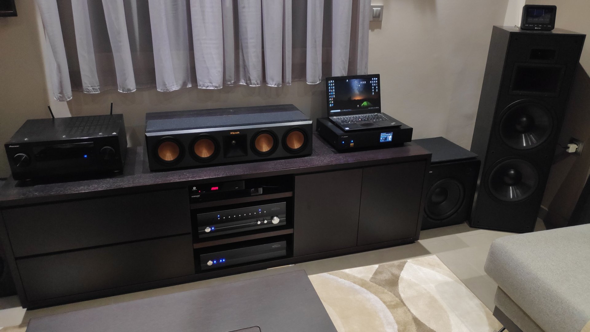

Τα sub δεν μπορούν να αλλάξουν θέση παρα μονο να μετακινηθούν 10 πόντους μπροστά πίσω

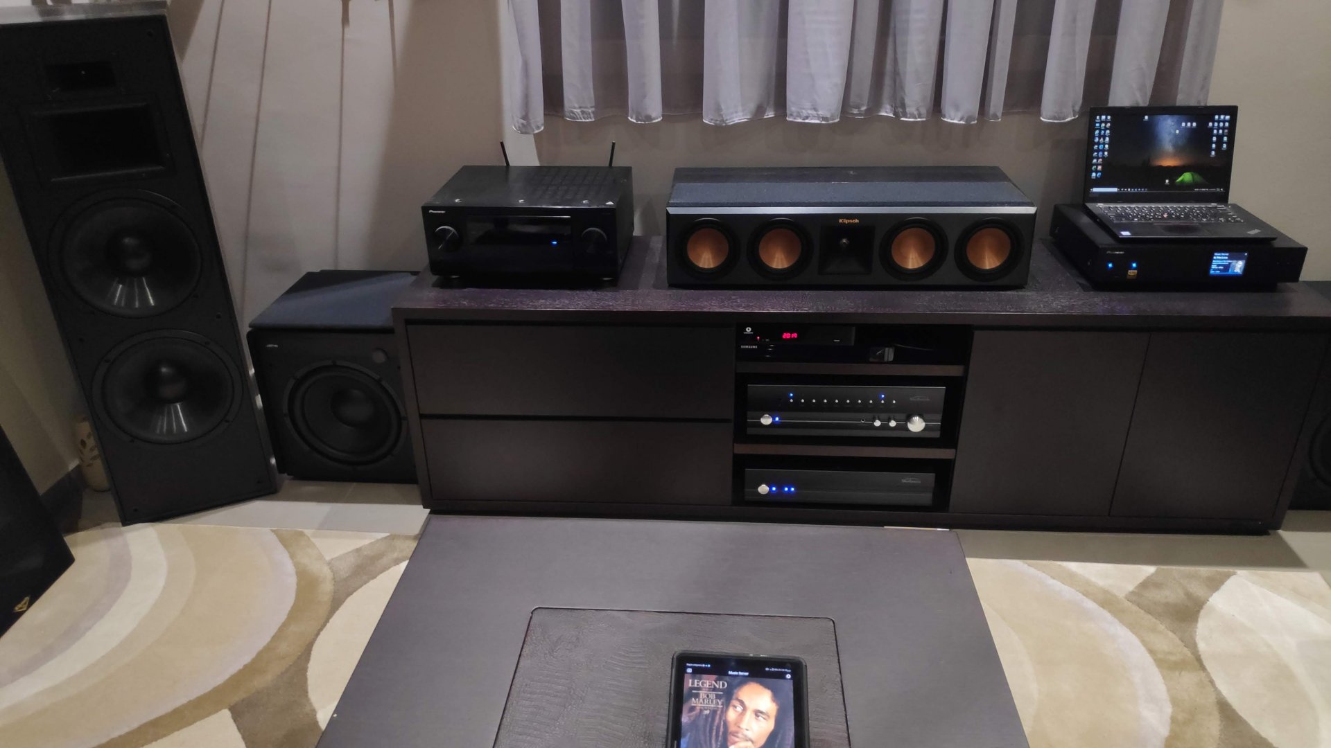

Ποια sub είναι?
Για κάνε ένα σχέδιακι πως ταχείς βάλει...
Έβγαλε μπάρα και ρυθμίσες ένταση στα sub?
215
479
Ποια sub είναι?
τα jamo 660 12 αρια κλειστού τύπου
έβγαλε μπάρα και τα ρύθμισα μέσα στο πλαίσιο
215
479
Και από θέσεις πόσες έκανες και σε τι αποστάσεις?
8 θέσεις όπως λέει το app. τώρα άλλαξα το gain και το εχω βαλει και μετράει.
Οι αποστάσεις που μου βγάζει είναι αρκετά εκτός....
λεει 3.08 το L και 2.15 το R !!! ομοιωσ και τα sub, sub 1 - 3.38 m Sub 2 - 2,4 m όλα τα άλλα τα έπιασε στον πόντο

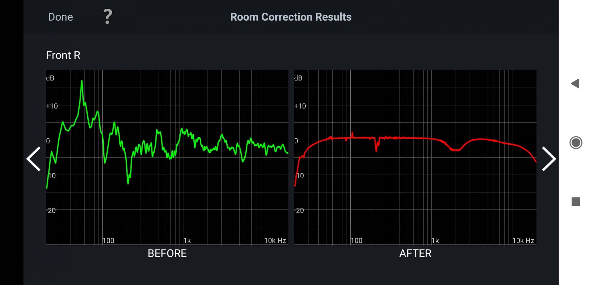

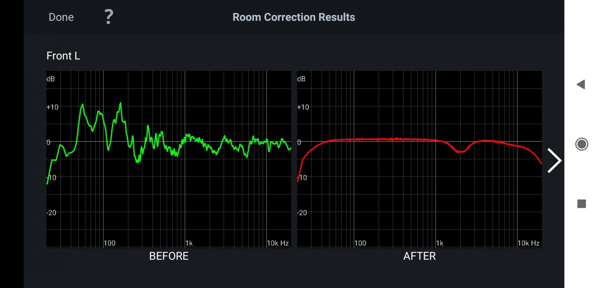

Το θέμα είναι ότι στα έβγαλε δυνατά και χωρίς ισοστάθμιση καλή...
Δεν τα δοκιμάζεις και ένα ένα να δούμε..

και για τα δυο sub σου εβγαλε μπαρα ?
.....και δεν ρυθμισες την ενταση να ειναι στο πρασινο κοντα ?
