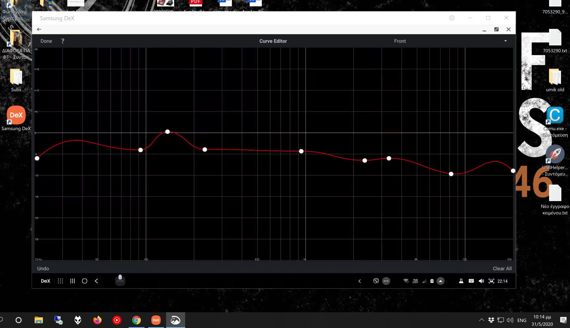

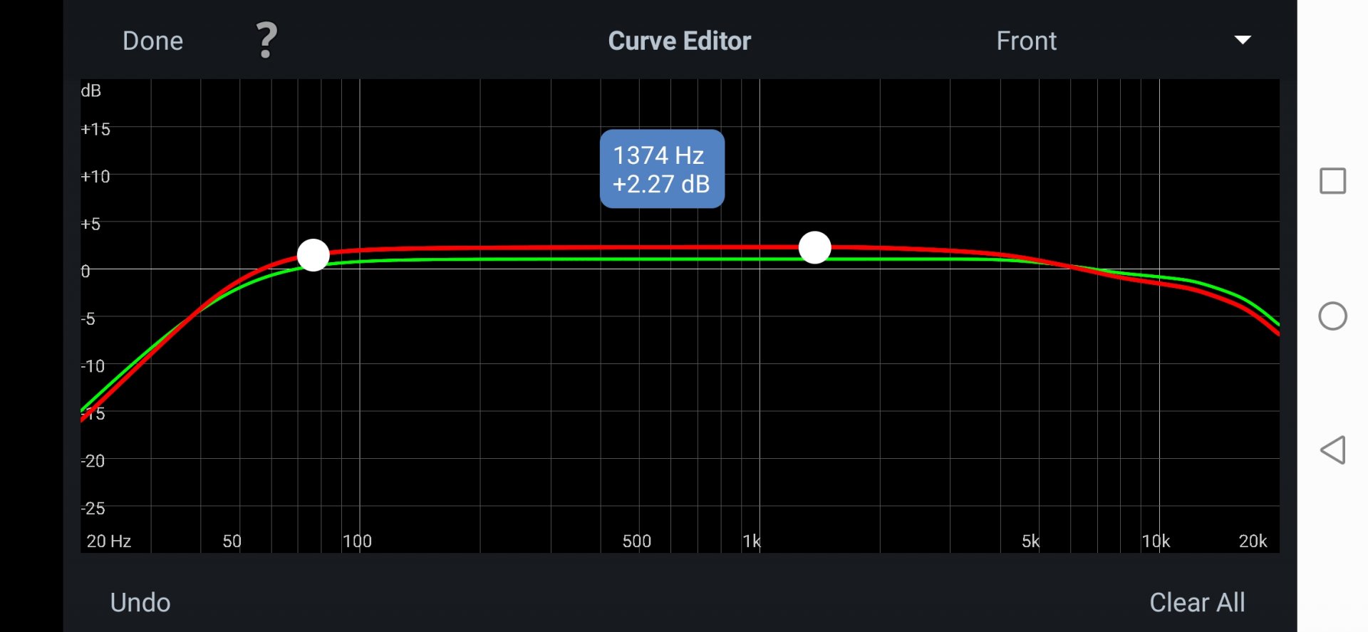

Οπότε κανοντας αυτό sto fronts θα έχω πιο δυνατό ήχο από τα fronts ενώ είμαι στο ίδιο volume με πριν;
Αυτό;
1.431
2.852
Αν λοιπόν κάνω αυτο
Τι έχω καταφέρει ακουστικά;
Θ ακούς ένα κλικ πιο δυνατά τις χαμηλές έως και τις μεσαίες συχνότητες.
Αυτό;
Πιο δυνατό στις συγκεκριμένες συχνότητες που διαφοροποιούνται απ την πράσινη γραμμή κατά 2,2db.
Αυτό;
οτι βλεπεις στο κοκκινο.....ανεβηκε καπου και επεσε καπου, αν το προσεξες.

Mάνο μην μπερδεύεσαι, το curve editor δεν είναι ισοστάθμιση να φτιάξεις εσύ ό,τι δεν έφτιαξε αυτή, ουσιαστικά είναι καμπύλη ακουστότητας, φέρνεις τον ήχο στα μέτρα σου, το γενικό αποτέλεσμα, αν το θες πιο μπασάτο, πιο τονισμένες τις μεσαίες ή να χαμηλώσεις τις υψηλές αν ξυρίζουν, αυτό κάνει η συγκεκριμένη λειτουργία, δεν διορθώνει κοιλάδες και βουνά.
Ναι ναι το πρόσεξα, στα γρήγορα το έκανα σαν παράδειγμα για να καταλάβω.
Οπότε να κα ω το ίδιο και στο center k ta surrounds να τα ανεβάσω κατά 2db??
Φαντάζομαι πρέπει να μη δημιουργήσω διάφορες στην ένταση μεταξύ τους;
Ευχαριστώ Κώστα, άργησα αλλά αρχίζω να καταλαβαίνω

ναι, ιδια ολα.
απλα να ξερεις οτι η οποιαδηποτε μεταβολη που θα δωσεις στην καμπυλη δεν θα ισχυει απο το κρος και κατω.

Άραγε υπαρχει κάποιος τρόπος να ξέρουμε ακριβώς ποιες διορθώσεις θα έπρεπε να κάνουμε με το curve editor ή το κάνουμε ακούγοντας τα ηχεία μας κ κινούμαστε καθαρά εμπειρικά με το αυτί μας;
μπορεις να διορθωσεις βεβαια αν θες .....

Για να καταλάβεις, εμένα μετά την ισοστάθμιση ο ήχος είχε μία αίσθηση σκληράδας, έπιασα λοιπόν μία τελεία στα 20khz και την κατέβασα 2db, αυτό ουσιαστικά κατέβασε όλη την κόκκινη γραμμή μέχρι και το 1khz, το αποτέλεσμα ήταν άμεσα ακουστό, μαλάκωσε ο ήχος και ήρθε ακριβώς όπως τον ήθελα, ανέβασα και τις χαμηλές κατά 2db μιας κι είμαι λίγο του μπάσου και αυτό ήταν. Το flat που φτιάχνει το Audyssey είναι λίγο ξένο είναι η αλήθεια στ αυτιά μας.
Οχι με τόσο λεπτομέρεια όπως από μόνο του και θα γεμίσεις τον τόπο τελείες κι έχει και μεγάλο Q factor, συμπαρασέρνει κι άλλες συχνότητες πέραν της στοχευμένης.
οτι κανεις αυτο ειναι και μετραει ετσι ....απλα λιγο, το ακους και βλεπεις..
μα γιαυτο ειναι φλατ, να το κανεις οπως θελεις.
.....και ετοιμες καμπυλες που δινουν αλλα προγραμματα τις αλλαζεις, ειναι περι ορεξεως η καμπυλη και οχι η ιδια σε ολους.
εξαιρετικη επιλογη αφετηριας απο το audyssey...

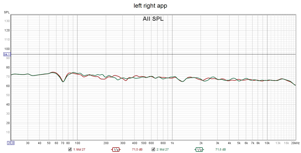

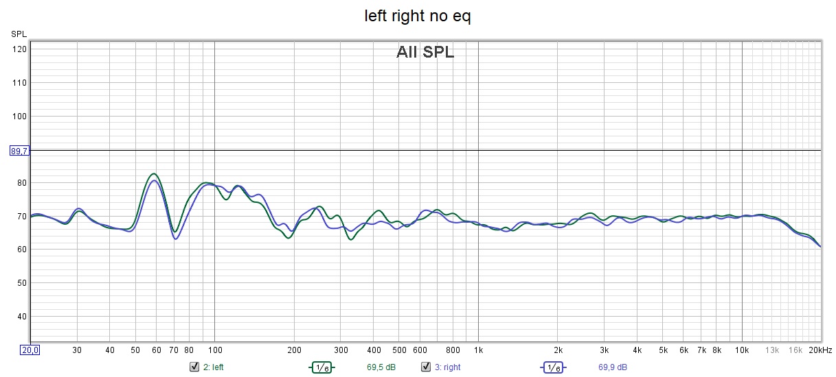

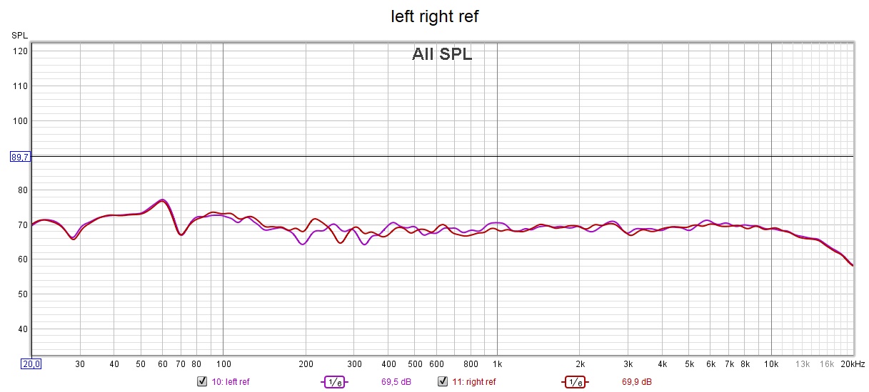

μέχρι ένα σημείο και αυτά φτιάχνει. γιαυτό υπάρχει το app ;)
Βέβαια πρέπει να μπορείς να μετράς.
από το app
no eq
reference
Νομίζεις ότι έκανε αυτό :idk:, με μια τελεία στο τέρμα δίνεις σε ΟΛΗ τη καμπύλη κλίση.
Αν είχες να μετρήσεις θα το έβλεπες. ;)

Να ρωτήσω κάτι αν μετρήσω με το rew (σκέφτομαι να πάρω το rew και ένα μικρόφωνο)... Μετά πως κάνω την ισοστάθμιση; από το multeq?

από το app
no eq
reference
Μα αυτό είπα, ότι κατέβασε όλη την κόκκινη γραμμή περίπου μέχρι και το 1khz και το αποτέλεσμα ήταν μάλιστα ακουστό, χωρίς μικρόφωνο αλλά με το αυτί εμένα αυτό το πείραγμα έφερε τον ήχο ακριβώς όπως τον ήθελα.
δεν χρειαζεται να παρεις, και εγω που το εχω δεν μετραω πλεον :lolsign:
Δώστο σε μας ντε να μετρήσουμε. 😜
Αυτό λέω. Αν δεις σίγουρα σου έχει τονίσει και τα χαμηλά. Δεν έκοψε δλδ μόνο μέχρι 1κ
Έχει βγει ένα καινούριο με το Τοτο :roflmao:
