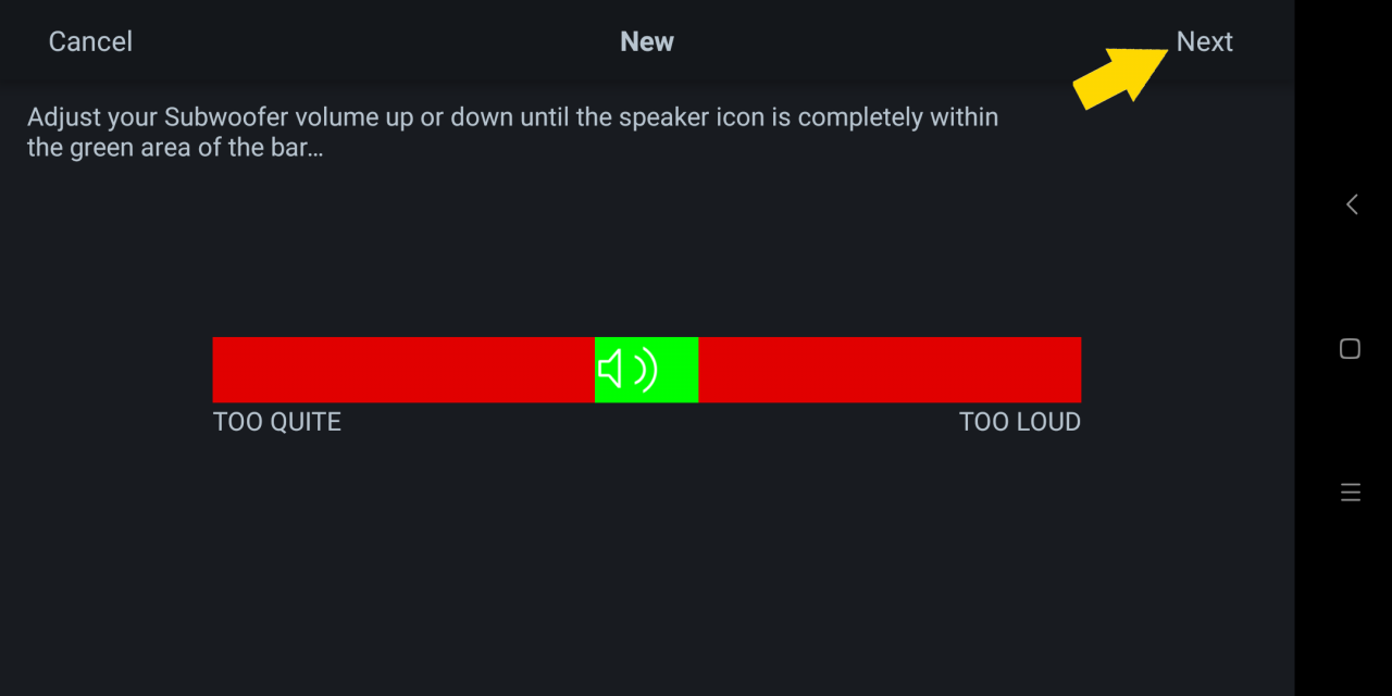

Αυτό που με μπερδεύει είναι το εξής. Πρέπει να ανεβάσω την ένταση του sub η να τη μειώσω;
Αν και αποτι θυμάμαι όταν άκουγα τον ήχο του Σάμπ σητν ισοστάθμιση ακουγόταν πολύ χαμηλά
22.273
15.548
ανεβασε...
πιθανον να σου βγαλει μπαρα αν εισαι πιο δυνατα......
.....εσυ με την ενταση του sub θα βαλεις μεσα στο κοκκινο το μεγαφωνο που σου δειχνει...προς too loud
και πατα next
2.796
4.208
Μέσα στο πράσινο...

Το θέμα είναι ότι τρέχω το auddysey απτό app και για καπιο λόγο δε μου βγάζει αυτό με την ένταση του sub και το μεγάφωνο ενώ παλιότερα μου το έβγαζε.
4.568
7.890
Αν δε στο βγάζει σημαίνει ότι το έχεις χαμηλά. Δώσε γκάζι.

Αμα ανεβασει δεν ειναι πιθανον να
Πιθανως γιατι το ακουει σε σωστη ενταση οποτε το προσπερνα, το ιδιο γινεται και σε μενα μετα την πρωτη ισοσταθμιση.
4.568
7.890
Καλό είναι να υπάρχει ένταση για να το "διαβάσει" καλύτερα και ας το κόψει μετά

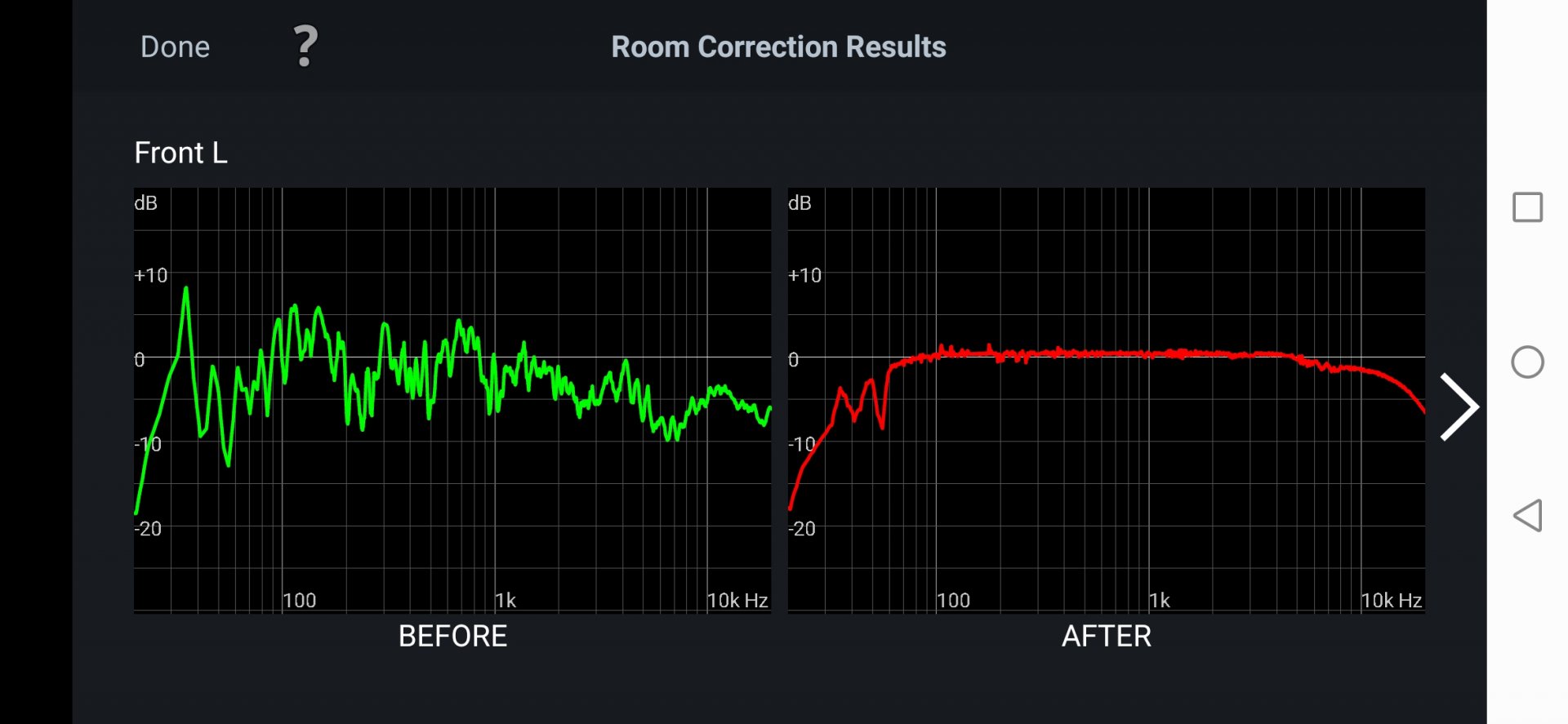

.......δεν μας βαζεις να δουμε και τα αλλα ηχεια hamurabi
Ευχαρίστως φίλε Κωστα

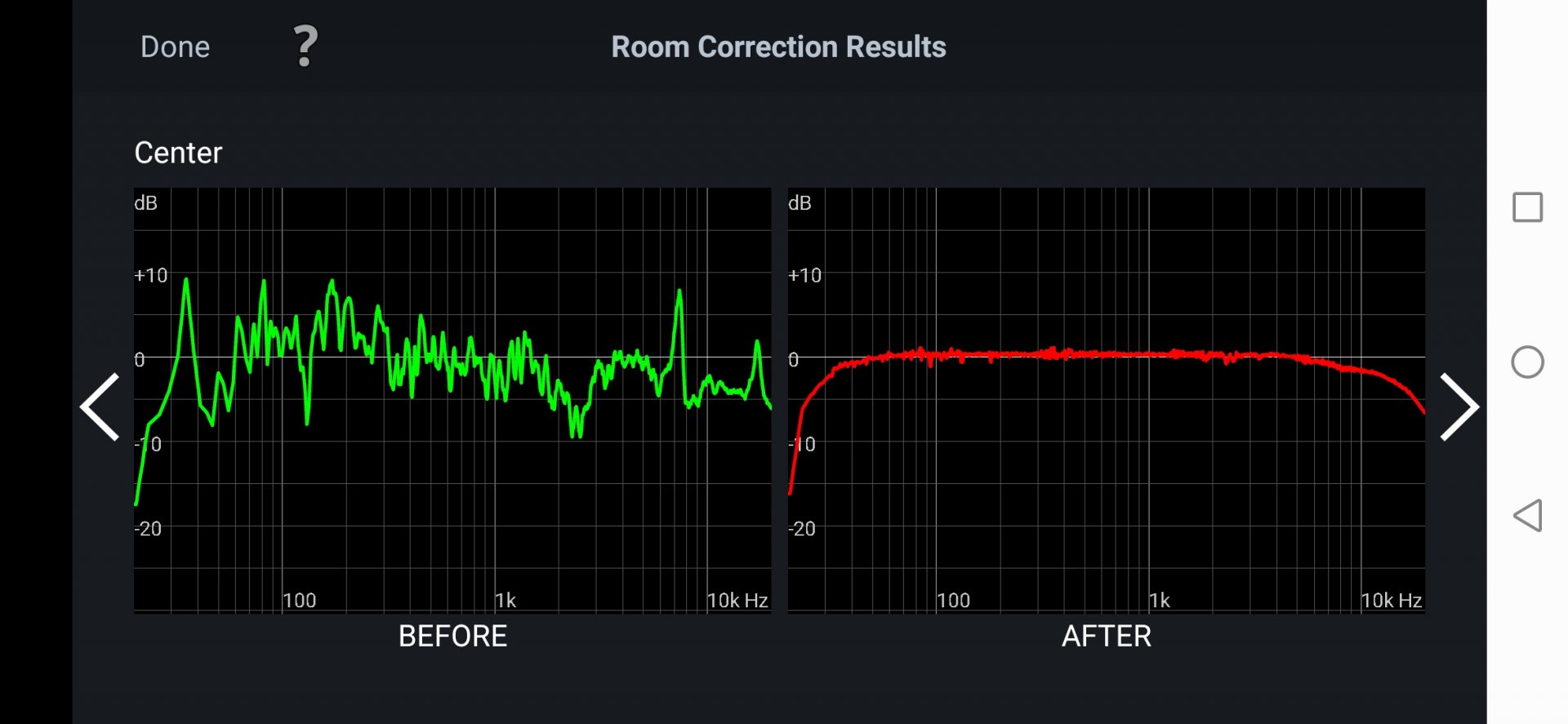

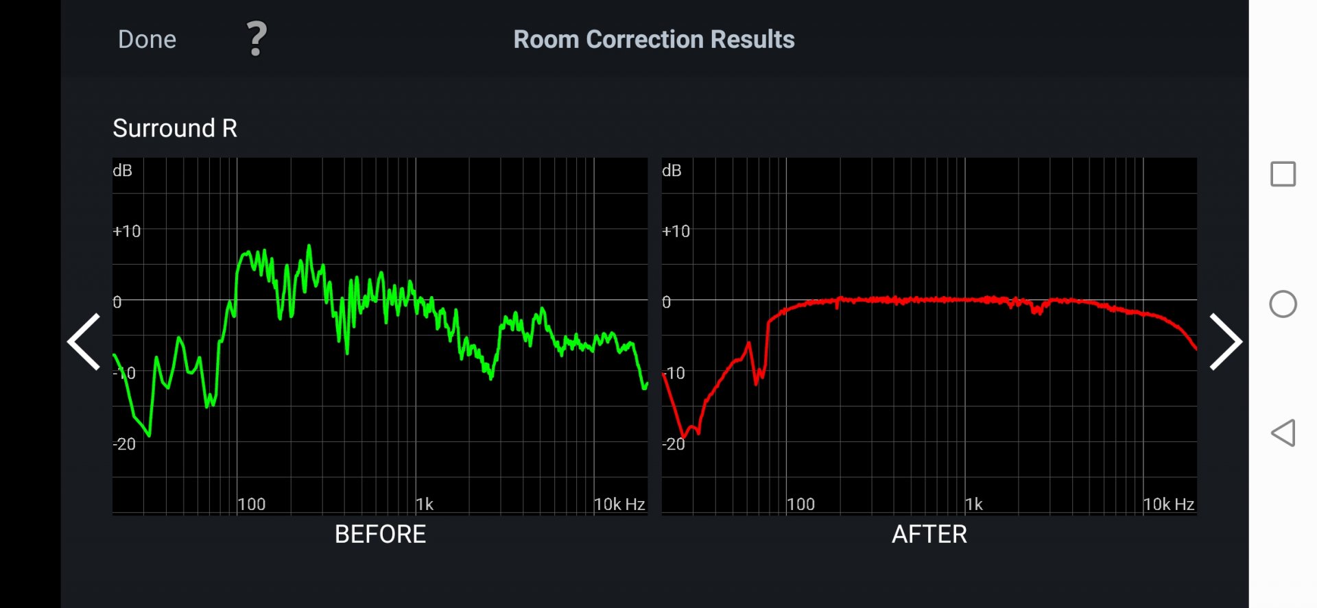

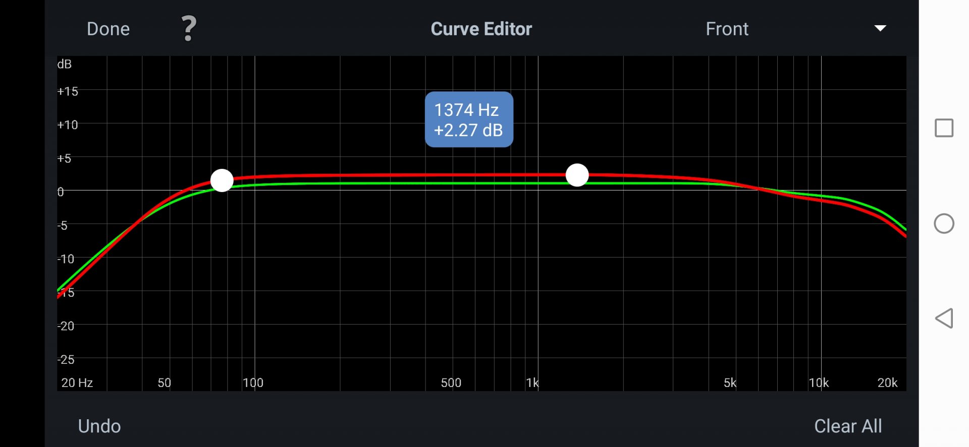

Να ισιώσω κάποιο από αυτά με το curve editor?
Το κεντρικό πολύ καλό το βλέπω σε σχέση με τα άλλα. Αν και πήρα νέο κεντρρικο οπότε θα τα ξανά ισοστάθμισω αύριο.
Είχα το htm62 πήρα από φίλο του φόρουμ το htm61
22.273
15.548
οχι βεβαια.....μην πειραζεις τιποτα εκτος απο τα κρος και καμπυλη που θες να δωσεις....
....ανετα παιζεις κρος 80 στα LCR και θες 100-110 στα sur LR
και το mrc αν θες το απενεργοποιεις.....θα προτεινα να το εχεις off

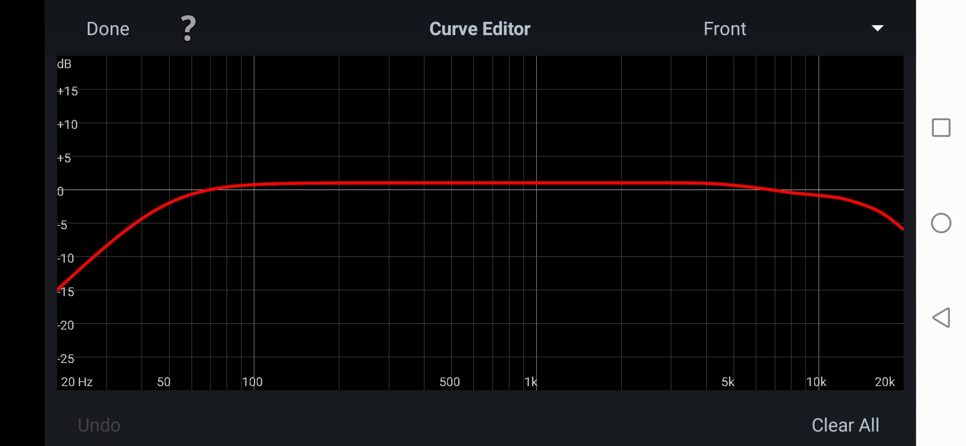

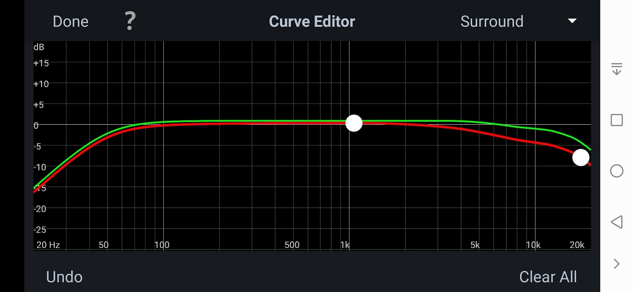

Τέλος, όταν λες να φτιάξω την καμπύλη που θέλω να δώσω τι εννοείς; με το curve editor αυτό δεν εννοείς;
22.273
15.548
80 κρος
ναι με το app να δωσεις καμπυλη που θελεις....σε ολα το ιδιο να κανεις.
....λιγο ετσι, 2-3db δεν θελει πολυ και βλεπεις αν θελει κιαλλο....
Την καμπυλη προτεινω να την πειραξεις απο 1khz και πανω δλδ καπως ετσι..
.....και αν θελεις λιγο χαμηλο ακομα, απο τον AV να βαλεις 1-2db στο sub.

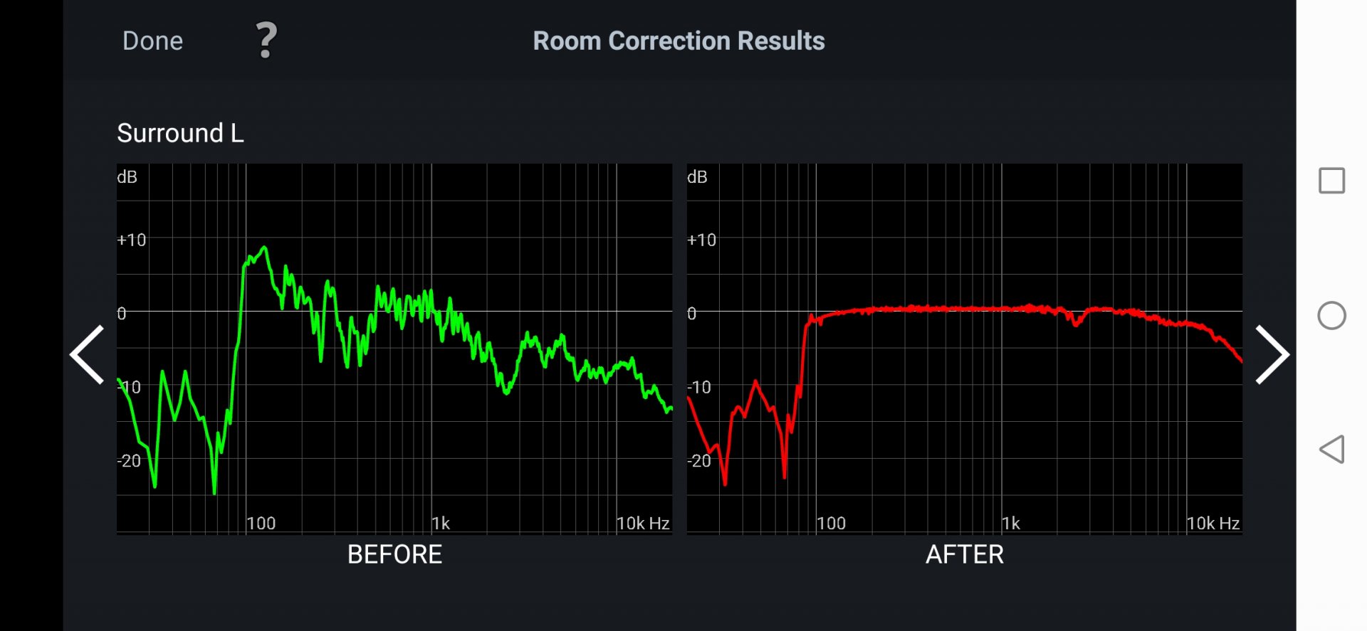

συγνώμη αλλά κάπου το χασα.
Όταν μπαίνω στο Curve editor γιστι μο υδειχνει τη γραμμή ολόισια και όχι σαν τις φώτο που έβαλα επάνω;
hamurabi
2.377
202
Μη με παρεξηγείς προσπαθώ να καταλάβω...
Στο curve editor στη πρώτη φώτο βλέπω μια ομαλοτατη γραμμή ενώ στις από κατω φώτο βλέπω μια γραμμή που κανει φουλ σκαμπανεβασματα
22.273
15.548
η ισια που λες ειναι για να δωσεις αλλη κλιση καμπυλης....
η after που λες οτι εχει σκαμπανεβασματα ειναι αυτη που σου εχει φτιαξει....
.....εγω δεν βλεπω σκαμπανεβασματα βεβαια...εκτος αν εννοεις αυτα κατω απο 60hz

Αν λοιπόν κάνω αυτο
Τι έχω καταφέρει ακουστικά;
22.273
15.548
οτι βλεπεις .......το πρασινο ειναι πριν και το κοκκινο θα παιζει.
.....οτιδηποτε κατω απο το κρος που θαχεις δεν θα διορθωνει.
