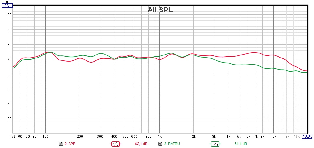

Λοιπον......βρηκα λιγο χρονο να δω το ratbuddyssey.
Για να κανετε δουλεια με λεπτομερεια, θελει rew + mic....
......για να φτιαξετε μια καμπυλη ευκολη σε σχεση με την αρχικη που φτιαχνει το audyssey δεν χρειαζεται rew + mic....
θα χρειαστει απλα το αυτακι σας αν θελετε λιγο παραπανω η λιγοτερο απο αυτο που κανατε....;)

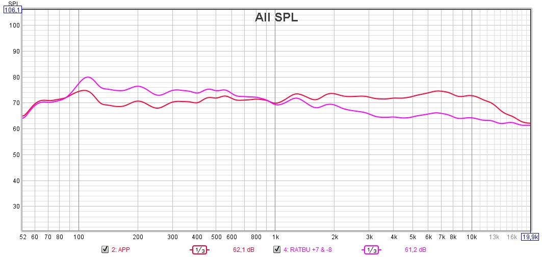

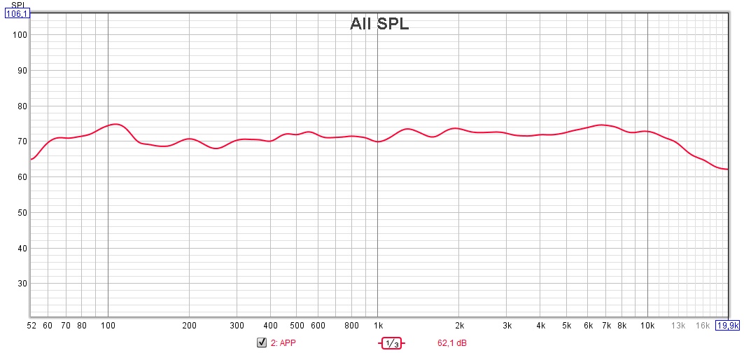

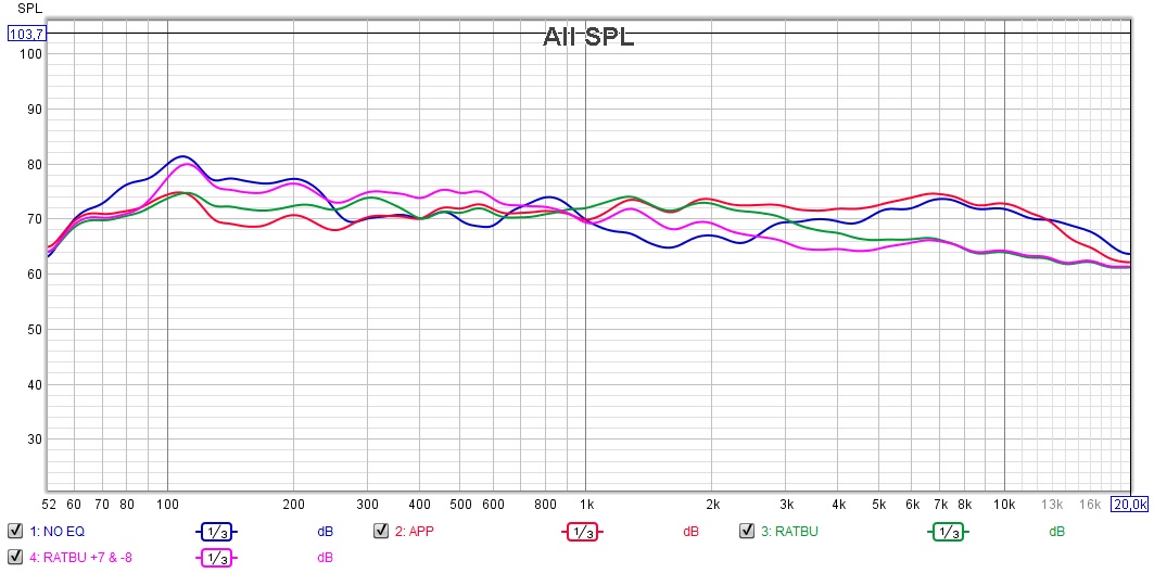

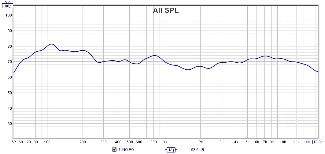

Λοιπον...εβαλα το mic σε μια θεση(περιπου θεση ακροασης) και μετρησα ενα ηχειο χωρις eq ως large
Μετα το μετρησα οπως το ειχε φτιαξει το audyssey
vs

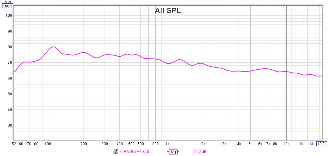

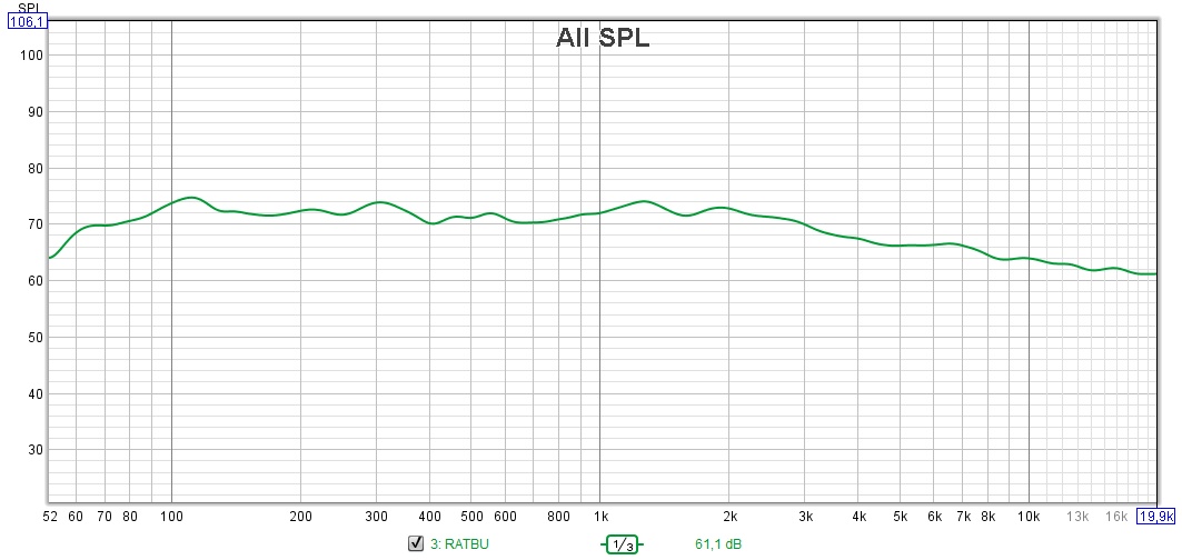

μπηκα στο ratbuddyssey και επαιξα να δω ποσο ακουει....
.....εκανα μια μετρηση με καποιες διορθωσεις που εβαλα να δω πως δουλευει.
και μια μετρηση με ευκολη διορθωση ( +7db στα 110hz και -8db στα 10khz)
.....οπως δειχνει το γραφημα(πριν-μετα)μετατοπιζει και την περιοχη πανω απο τα 10khz.....
εβαλα λοιπον και -8db ως 20khz και μετατοπιστηκε ομοιομορφα ολο (τοχασα ομως το γραφημα :biggrin: )
και ολα μαζι...
Δεν δοκιμασα καποιες αλλες διορθωσεις που εχει να κανεις....αλλη φορα οταν υπαρχει χρονος...
.....δουλευει παντως ως προς την αποκριση, ανα ηχειο..... ;)
θελει μια εξοικειωση στο πως θα δωσεις τις συχνοτητες που θες με +/- db ωστε να μην παρασερνει και τις διπλανες συχνοτητες....

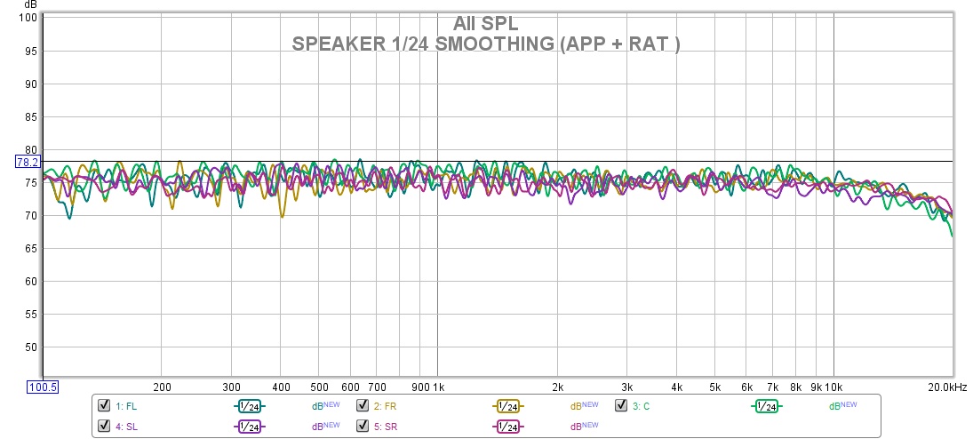

Να πω επισης πως για να κανεις καλες διορθωσεις πρεπει να βλεπεις 1/48 smooth η no smooth στο rew.
.....σε αλλα smooth δινεις λαθος πληροφοριες και εχεις λαθος αποτελεσμα....;)
Το προβλημα σας λοιπον σε οσους ασχοληθουν, ειναι η καμπυλη μονο(πως την θελετε) και οχι πως θα το κανετε....
......απο τα φιλτρα μη φοβου, ειναι υπεροχα, τα καλα....;)
Αυτο που χρειαζεσται ειναι καλη πρωτη αναγνωση απο τις 8 θεσεις με καλο σεταρισμα ηχειων σε θεση και κλιση.
....οχι κοντα σε τοιχο και αποροφηση το mic ......
αποσταση τουλαχιστον 40cm απο δαυτα.....
....και αποσταση θεσεων απο την κεντρικη 60-100cm για να παρετε καλη ισοσταθμιση οβερολ του χωρου.
Εδω ενας στο avs το εσκισε ...:roflmao:
.....αν εβαζε καιι 1/6 smooth θα ηταν μια ευθεια..

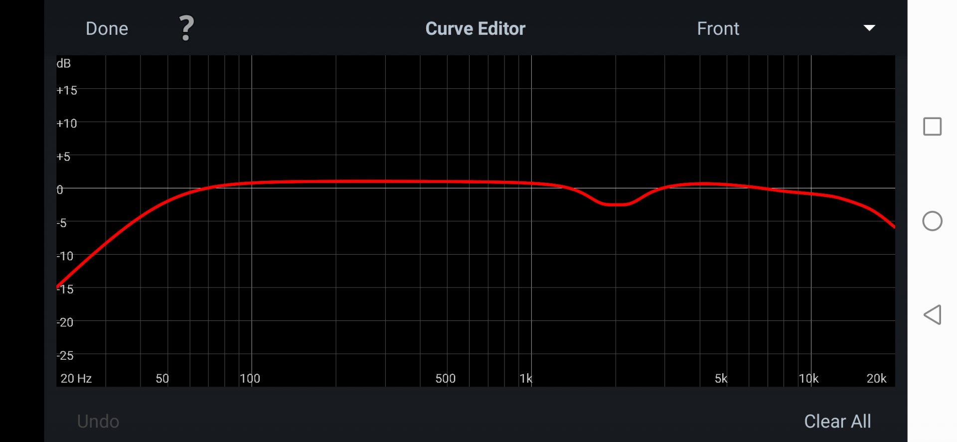

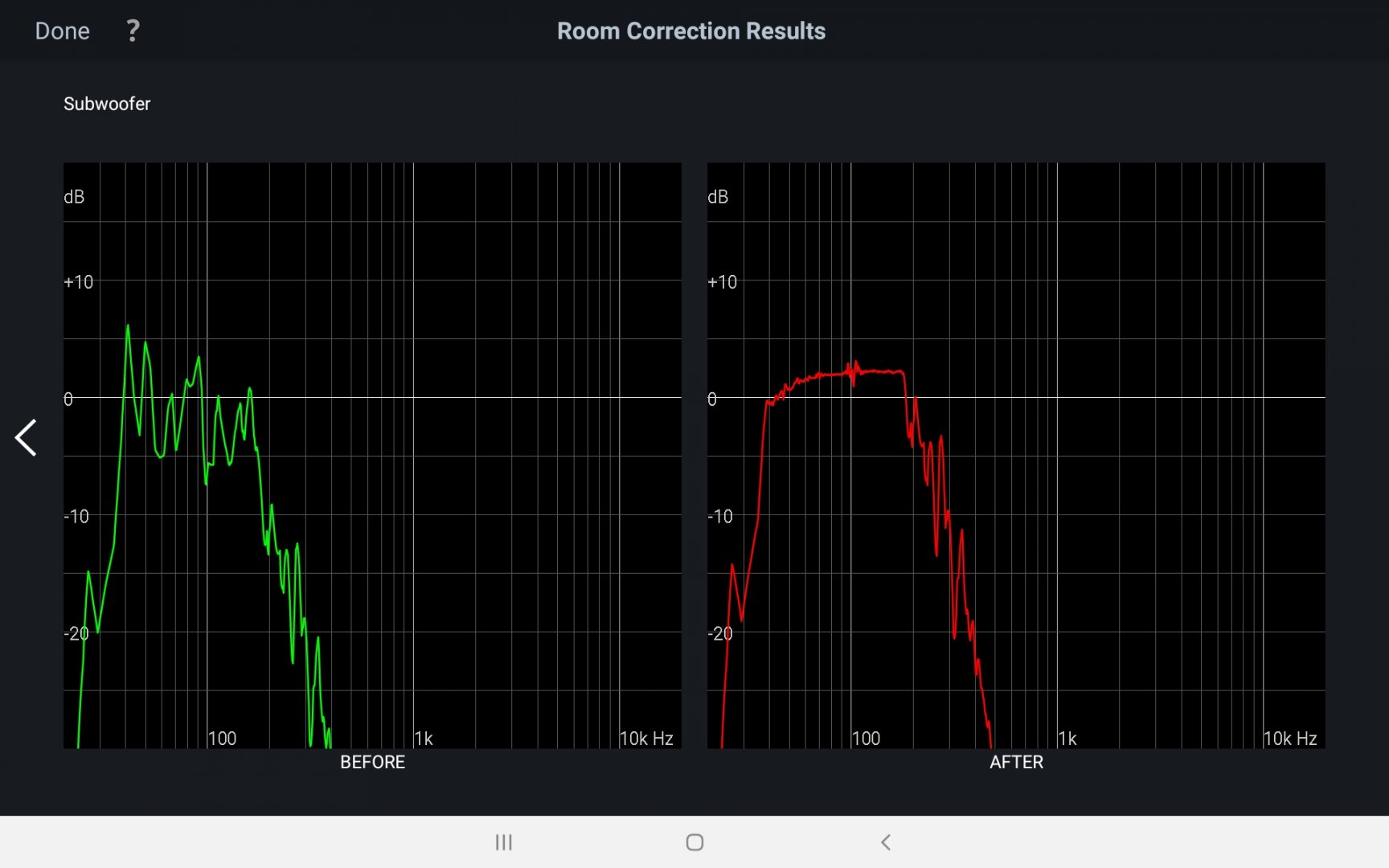

Παιδιά έχω 3 ερωτήσεις γισ το multeq app.
1) το curve μου σε ένα σημείο κάνει μια βουτια(υπάρχει φώτο κάτω). Να πάω μέσω του Curve editor και εκεί που κάνει τη βουτιά να το σηκώσω να φλαταρει;
2)στο speaker detection results εχει μια πολύ μικρή διαφορά στην απόσταση μεταξύ εμου κ των fronts. Και το ίδιο και στα surrounds. Όταν λέω μικρή ενώ το ένα πχ 4.51 και το άλλο 4.53.
Στα dB όμως έχουν 1db διαφορά τα fronts mεταξυ τους κ το ίδιο και τα surrounds.
Να διορθώσω κάτι; αποστάσεις; ένταση;
3)το αρχείο που αποθήκευσε, μπορώ με καπιο τρόπο να του αλλάξω όνομα;
Ευχαριστώ προκαταβολικά

1. Υπάρχει η επιλογή midrange compensation, την απενεργοποιείς και φεύγει
2. τα αφήνεις ως έχει.
3. ναι πατάς πάνω δεξιά το edit και μετά πάνω στο όνομα

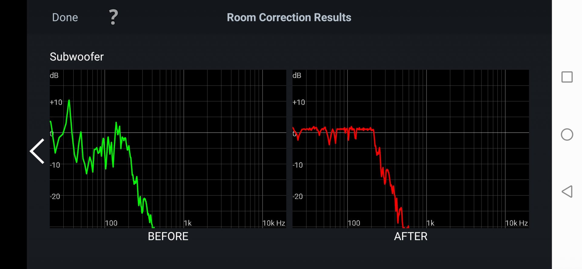

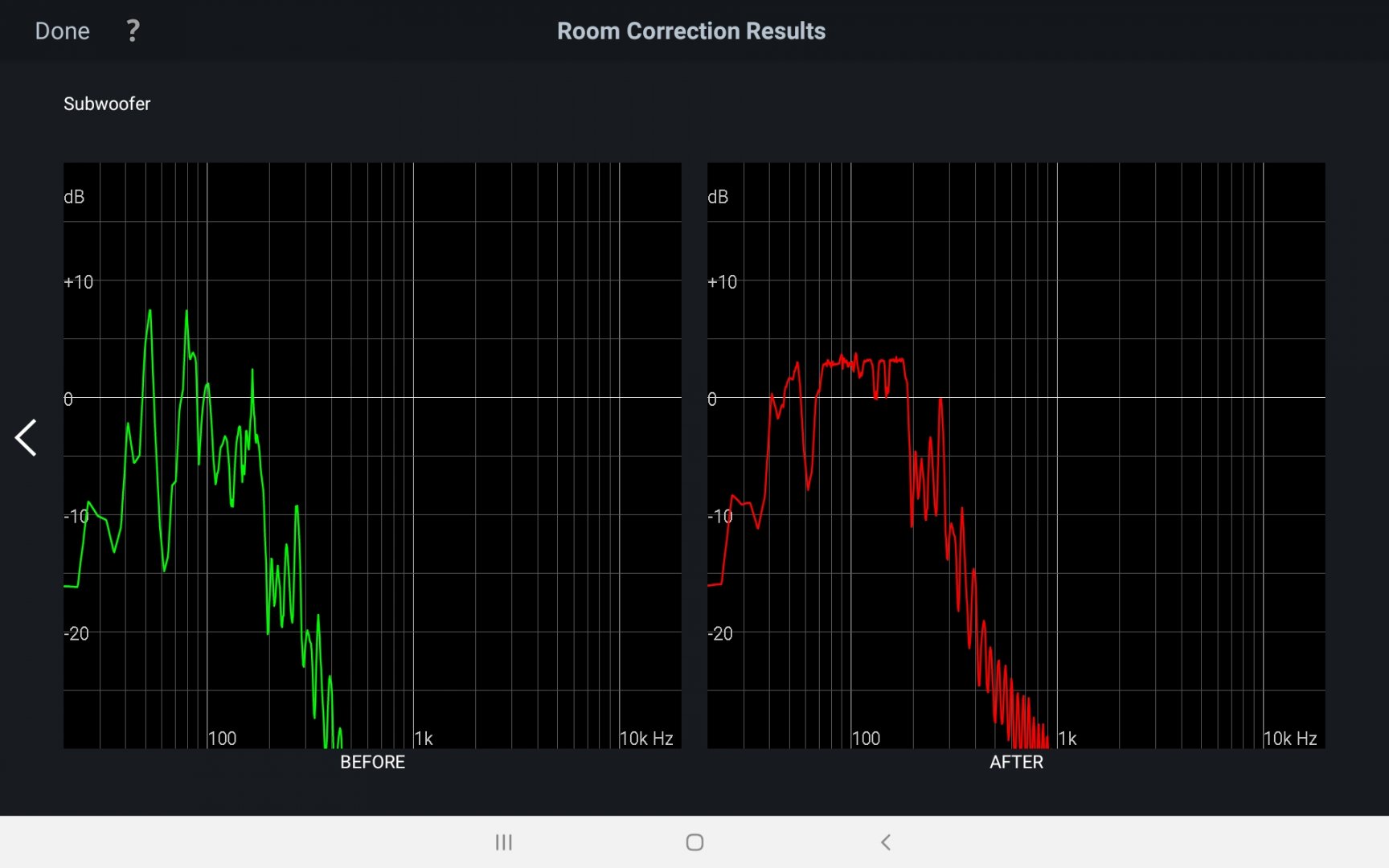

Παιδιά να ρωτήσω κάτι.
Στο curve στο subwoofer μου βλέπω αυτό
Έχω το left port ανοιχτό οπω ςπροτεονει η xtz (12.17 edge) για ταινίες.
Να ανεβάσω μόνος με το curve editor αυτά τα 3 σημεία που βυθίζεται η καμπύλη κάτω απτά 100hz?
4.569
7.891
Χωρίς rew μην πειράξεις τίποτα. Ιδικά τa sub τα φτιάχνει πολύ καλά.

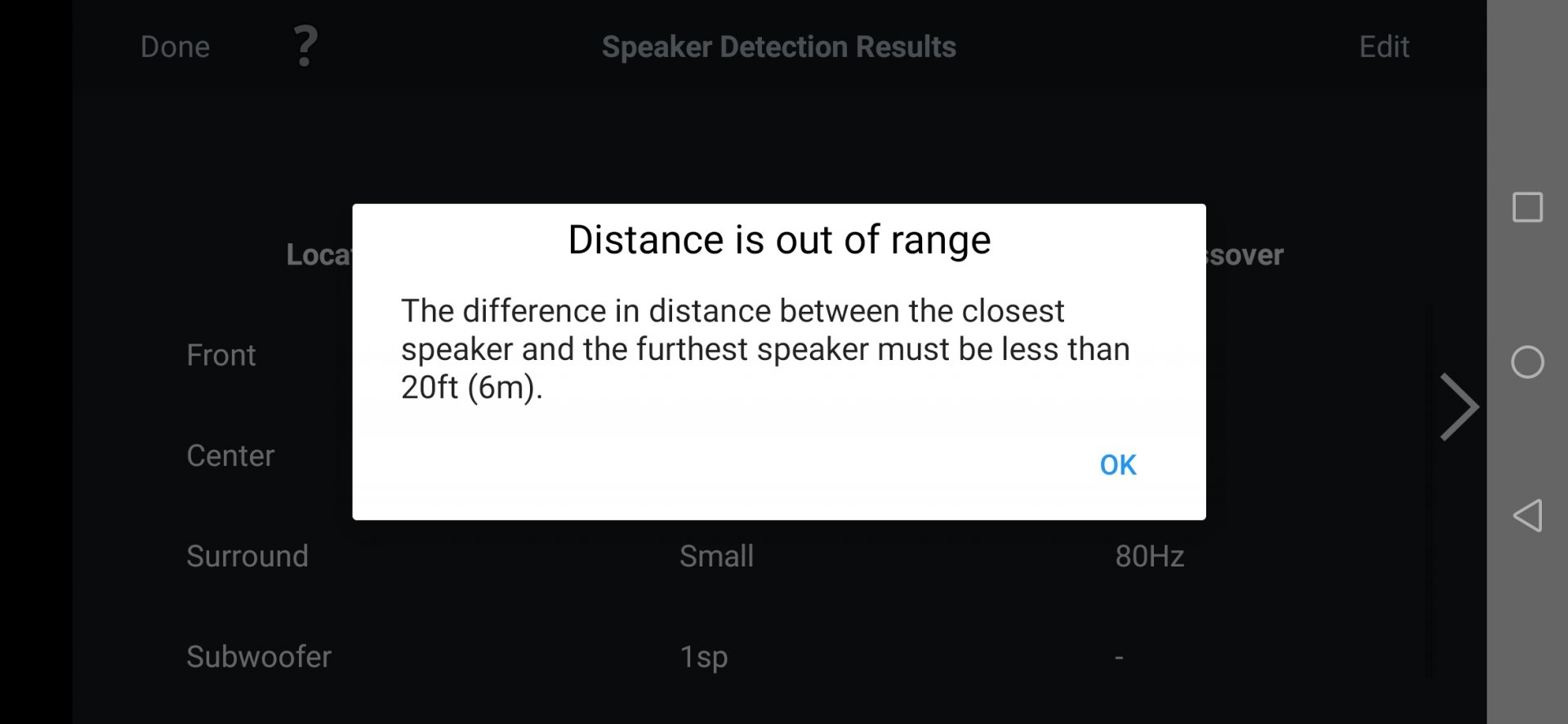

Το audyssey γιστι μου βγάζει το sub 8μετρα ενώ είναι στα 4 και το volume του - 9?
Μηλως πρέπει πριν τρέξω το audyssey να βάλω το gain του sub πιο ψηλά; στο 12 o clock είναι.
Πάω να αλλάξω κάτι στα crossover μέσω του app και μου βγάζει αυτό, προφανώς λόγω της μεγάλης απόστασης που βλέπει το sub και δε με αφήνει να κάνω edit σε τίποτα εκεί.
Kai κάτι ακόμα. Αν αλλάξω το distance toy sub manually αφού έχω τελειώσει με το audyssey Calibration. Χαλάω κάτι στην "ψηφιακή διόρθωση" του audyssey?
Ρωτάω γιστι αν το αλλάξω τώρα και από 8 μέτρα το βάλω 4 δουλεύουν όλες οι επεξεργασίες κα κνικα αλλά μετά πήγα να το ξαναβάλω 8 μέτρα κ δε μαφη ει λέγοντας το από πάνω μήνυμα πάλι της φώτο

αν είναι στα 4 πραγματικά τότε πρόσθεσε και 3-5ms λόγο dsp δλδ 1-1μιση μέτρο. πάμε στα 5.5μ
τα άλλα 2 για να τα φέρει χρονικά με τα υπόλοιπα ηχεία.
Πώς είναι το δωμάτιο? μπορεί να μπει σε άλλη θέση?

τιποτα μην κανεις....ανεβασε λιγο την ενταση στο sub και ξανακανε μετρηση ....
...οπου στο βγαλει σε μετρα αστο ..
