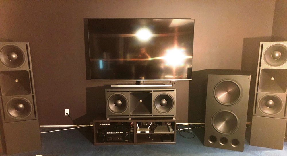

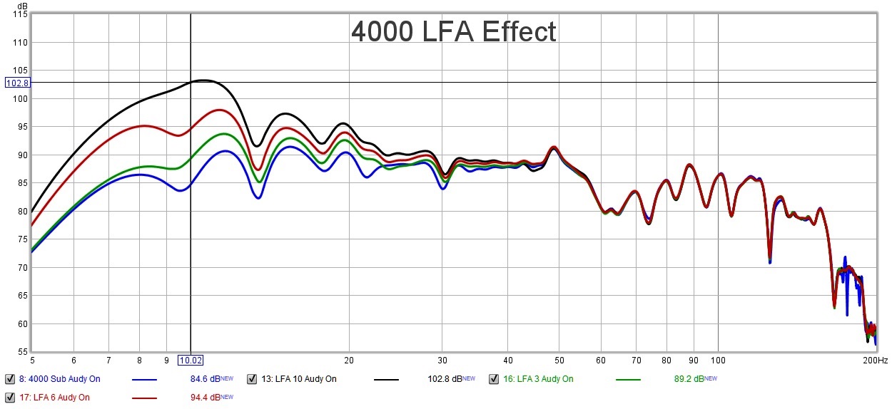

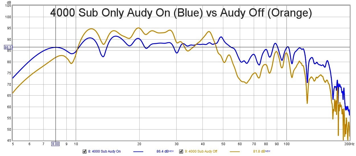

Ο youthman μέτρησε πρόσφατα ένα jtr σαμπ, παραλίγο να του έρθει το ταβανι στο κεφάλι. Πάνω από 110db σε όλο το φάσμα. (του σαμπ)
Αν δεις ότι και να έχει μετρήσει στα 110 περίπου αρχίζει η συμπίεση.
Δεν είναι από τα sub αλλά από το umik κυρίως χαμηλά από τα 30 και κάτω.

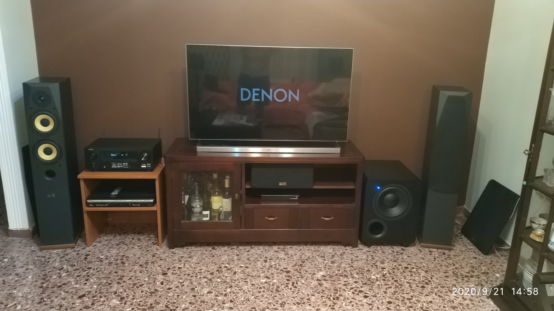

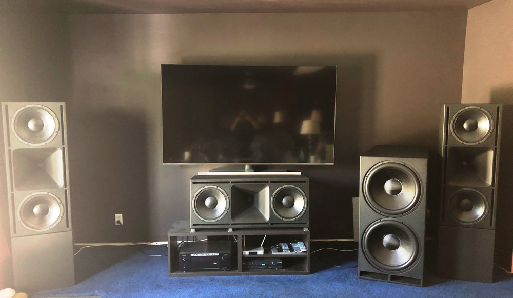

Subwoofer: JTR Captivator 4000ULF.
Ηχεία: JTR Noesis 212HT L / C / R, Jamo C103, KEF Q100, Polk RTiA3.
AVR: Denon AVR-X4400H.
Τι διαστάσεις έχει ο χώρος;

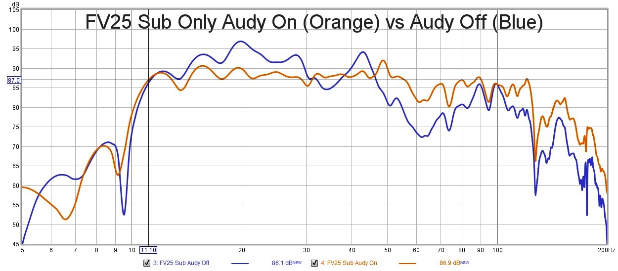

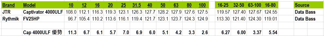

Οι πραγματικές δυνατότητες φαίνονται free air, δείτε νούμερα στο data bass.

Έγινε τοποθέτηση του subwoofer δεξιά.
Και λίγο πιο μπροστά από τα άλλα.

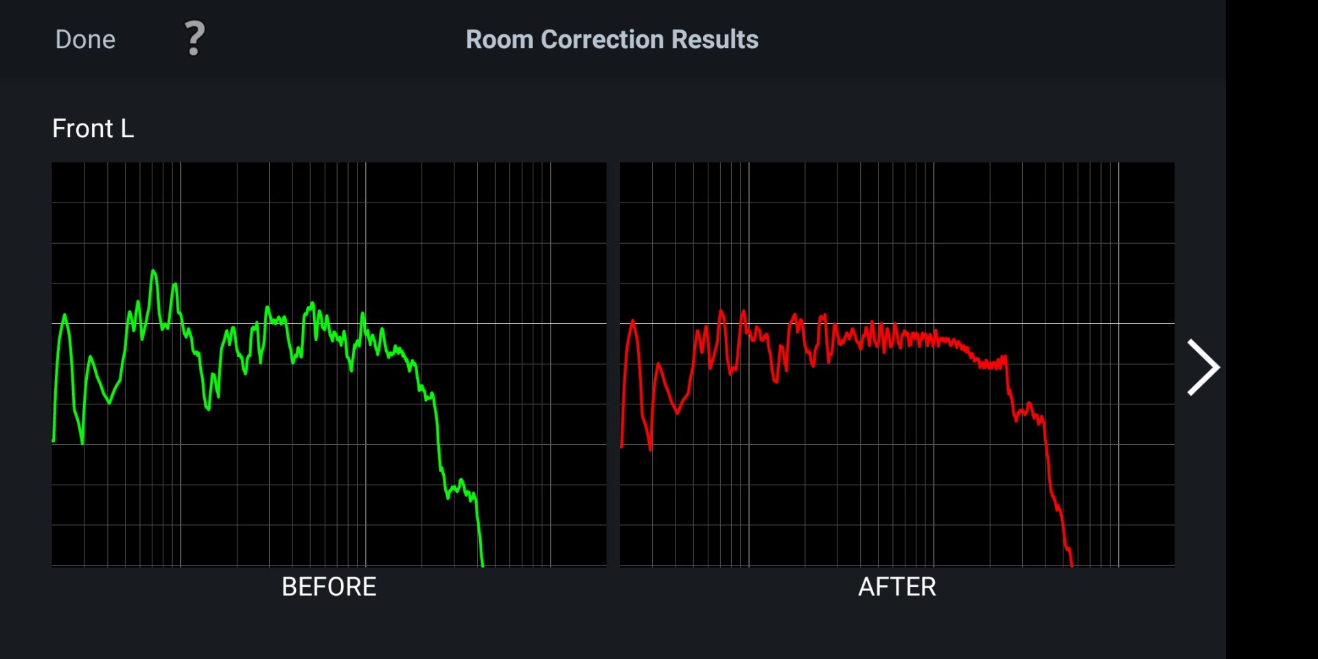

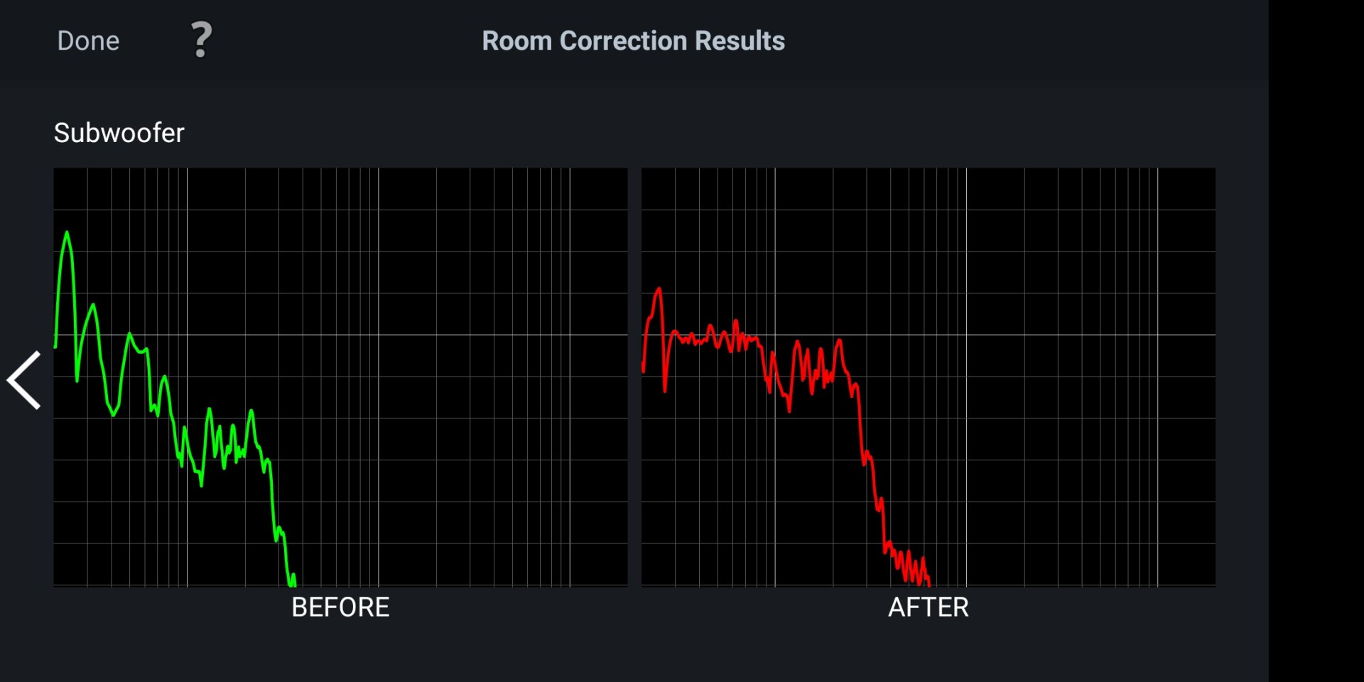

Μετά την μέτρηση ήταν αυτό με το μεγαλύτερο σφάλμα όσο αφορά την απόσταση. Μου το έβγαζε 6.1 ενώ είναι 4 κάτι. Το διόρθωσα αλλά δε ξέρω αν πρέπει να κάνω ξανά τις μετρήσεις.
Volume ένα κλικ πάνω από την μέση phase 0 το 3ο στο lfa
Το ηχείο με το πρόβλημα στο τουιτερ πήγε αριστερά.
Η μέτρηση έγινε σε 8 σημεία.

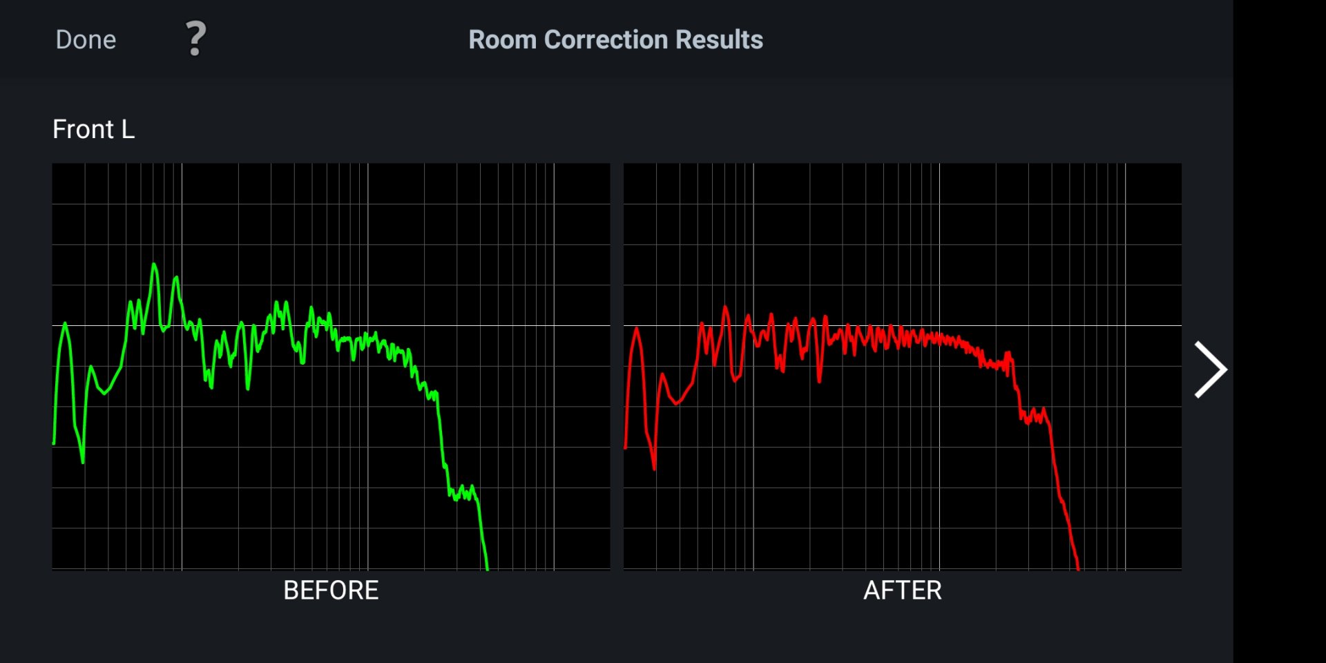

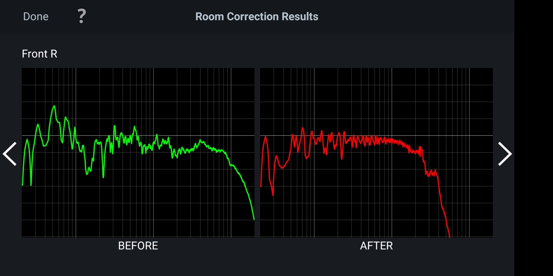

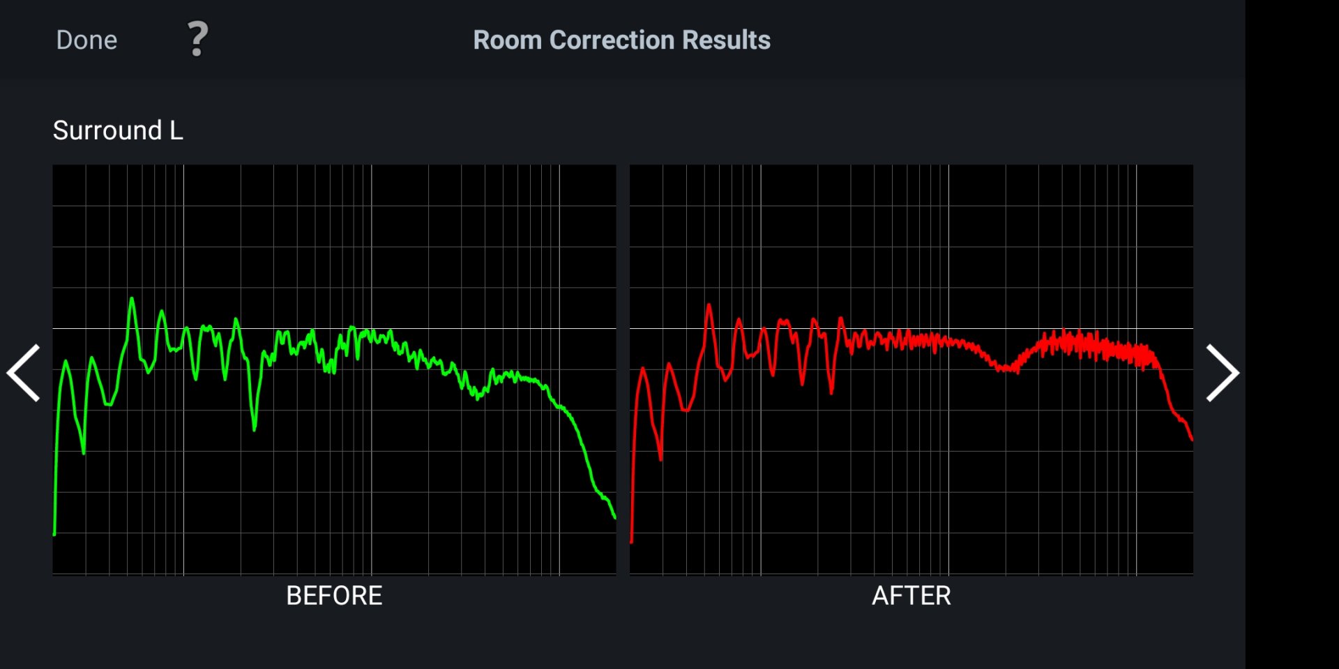

Η τελευταία είναι μετά από την διόρθωση των μέτρων στο σαμπ. Δε ξέρω αν έχει διαφορά
4.569
7.891
ok. πρεπει να αλλαξω κατι στο στησιμο για να βελτιωθει;
αυτο τωρα το κανω send to av?
Αν μπορείς να παίξεις λίγο ακόμη με την απόσταση από τον πίσω τοίχο και βελτιωθεί λίγο στο φάσμα 80 - 120
Ναι το στέλνεις.
448
459

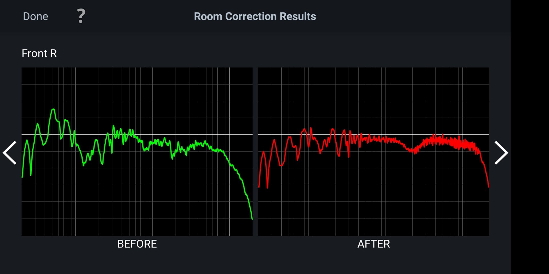

Έφερα τα δεξιά αριστερά λίγο πιο μπροστά. Τώρα είναι καλύτερα από πριν; Πώς το ξεχωρίζω. Δε ξέρω από διαγράμματα

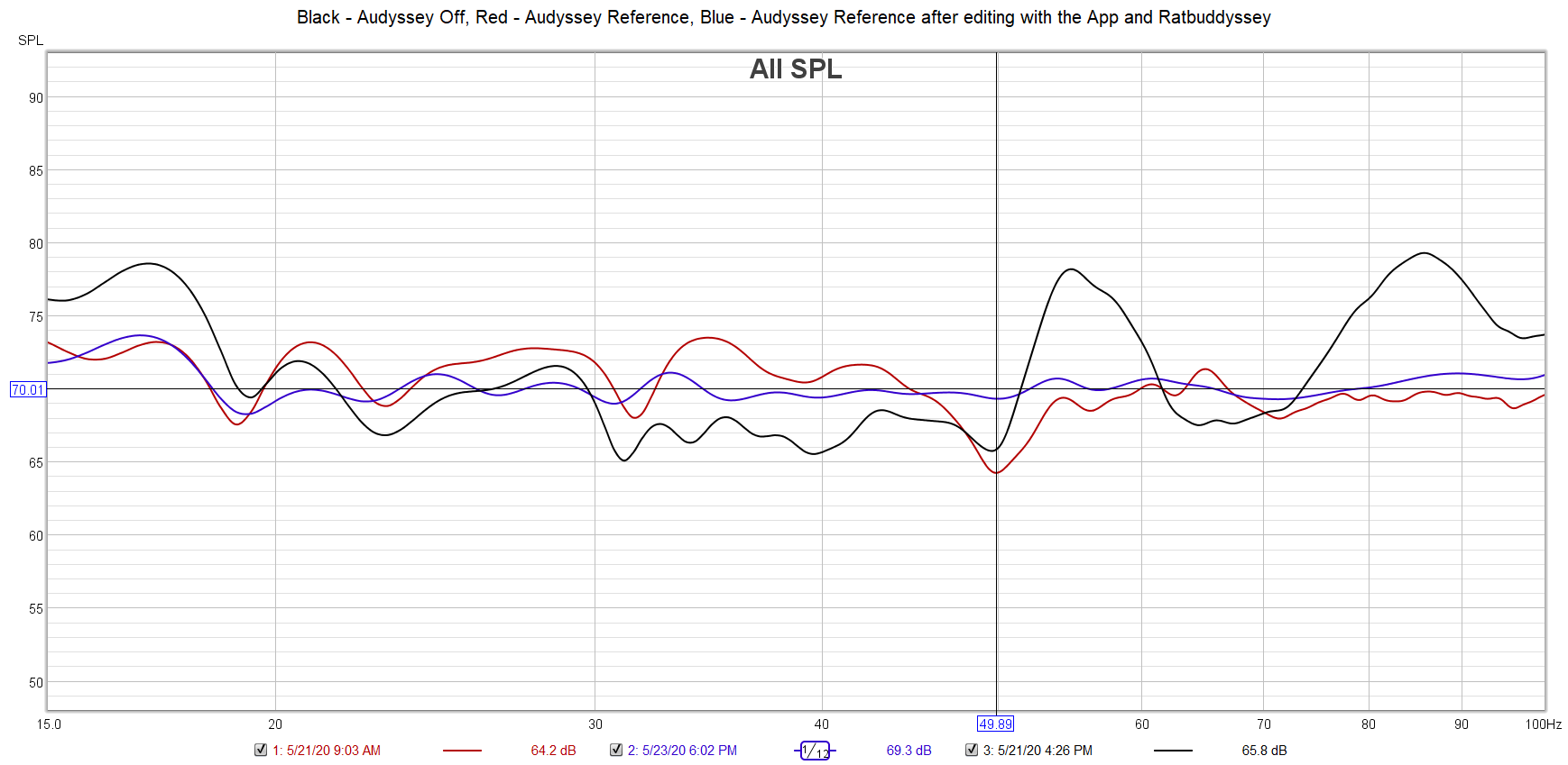

αλλος ενας που μαθαινει τι μπορει να κανει το audyssey αν ψαχνει +/- 1db
Δεν εχουν καταλαβει ακομα τις δυνατοτητες του audyssey και την φιλοσοφια του στο γιατι εχει μια εφαρμογη στο κινητο μονο....
θελει για μια θεση καμπυλη ;
θελει για πολλαπλες θεσεις καμπυλη;
θελει για πολλαπλες θεσεις καμπυλη με μεγαλυτερη βαρυτητα σε καποιες ;
Οτι και να θελει το κανει απλα πρεπει να ασχοληθει...
Αυτο ειναι το ελαχιστο που μπορει να κανει καποιος σε διορθωση καμπυλης χειροκινητα.
......μπορει ανα 1hz διορθωση...
Απλα πρεπει να ξερει τις δυνατοτητες ηχειων που εχει να τα φερει οπως θελει και να μην ξεπερασει τα ορια τους στις μεγιστες σταθμες που ακουει...
