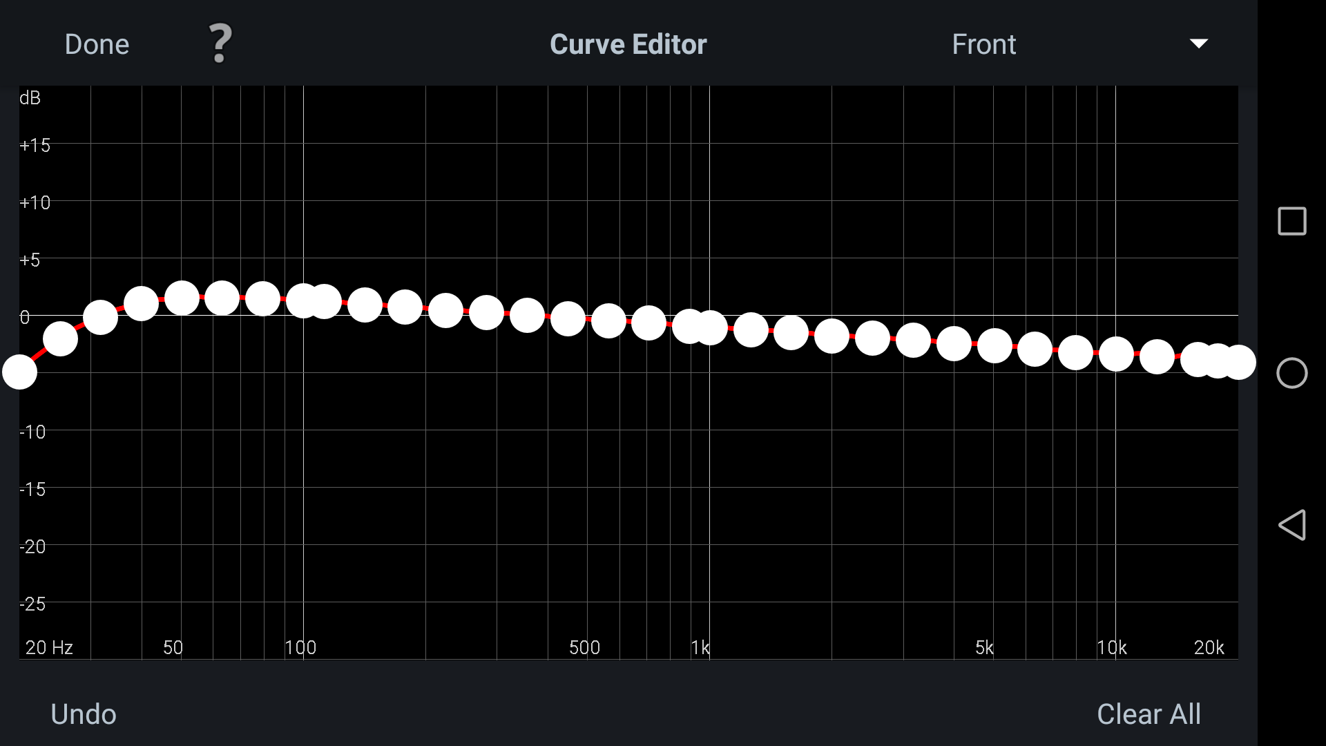

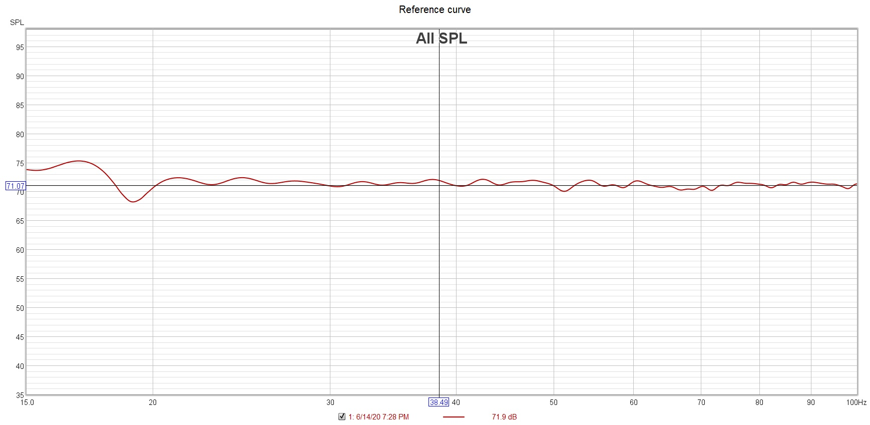

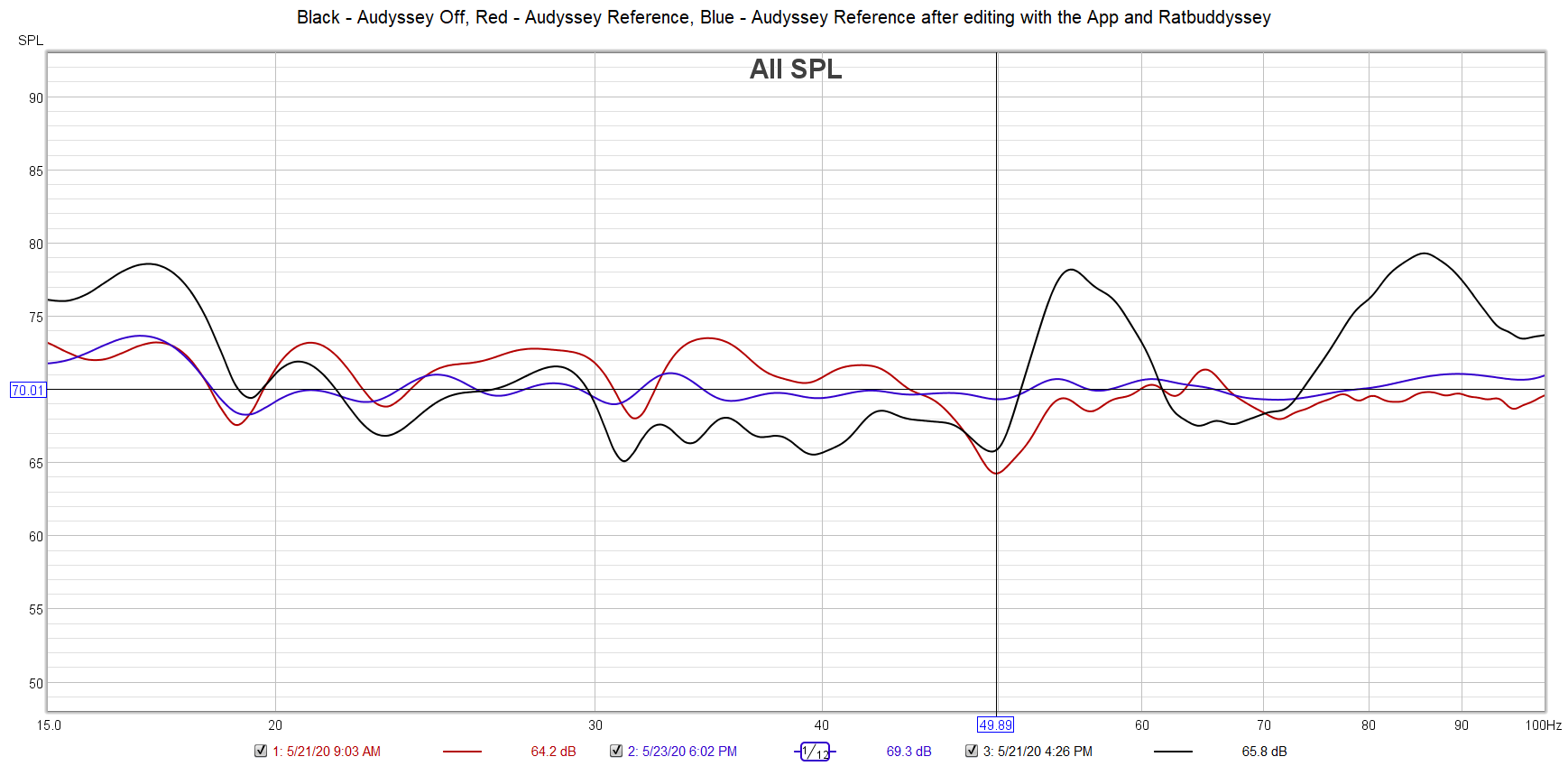

αλλος ενας που μαθαινει τι μπορει να κανει το audyssey αν ψαχνει +/- 1db
Δεν εχουν καταλαβει ακομα τις δυνατοτητες του audyssey και την φιλοσοφια του στο γιατι εχει μια εφαρμογη στο κινητο μονο....
θελει για μια θεση καμπυλη ;
θελει για πολλαπλες θεσεις καμπυλη;
θελει για πολλαπλες θεσεις καμπυλη με μεγαλυτερη βαρυτητα σε καποιες ;
Οτι και να θελει το κανει απλα πρεπει να ασχοληθει...
Αυτο ειναι το ελαχιστο που μπορει να κανει καποιος σε διορθωση καμπυλης χειροκινητα.
......μπορει ανα 1hz διορθωση...
Απλα πρεπει να ξερει τις δυνατοτητες ηχειων που εχει να τα φερει οπως θελει και να μην ξεπερασει τα ορια τους στις μεγιστες σταθμες που ακουει...
και δεν του εφτανε το +/- 1.2 db ηθελε κατι καλυτερο....:biggrin:
