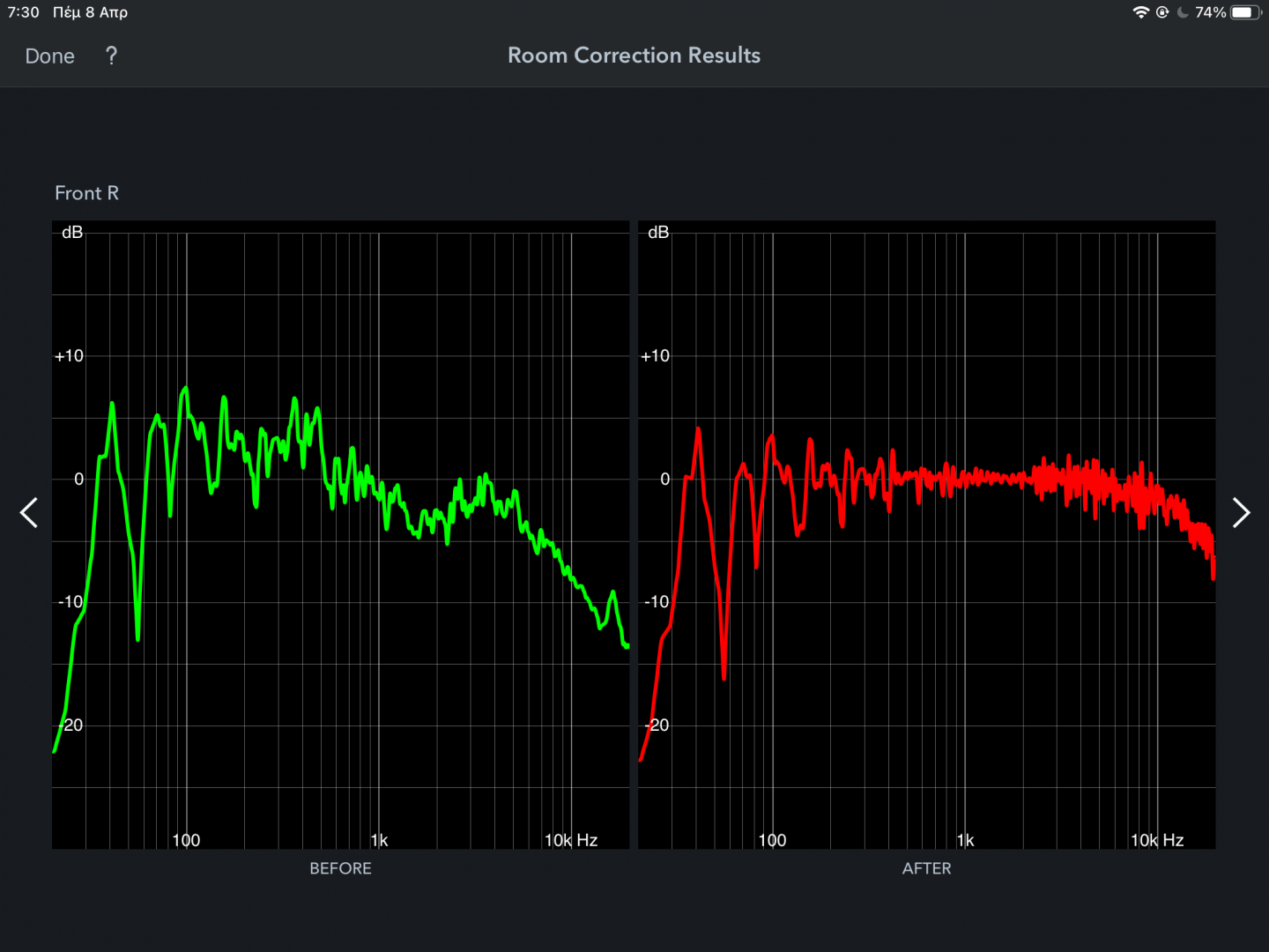

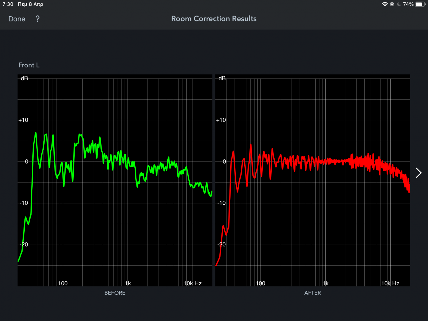

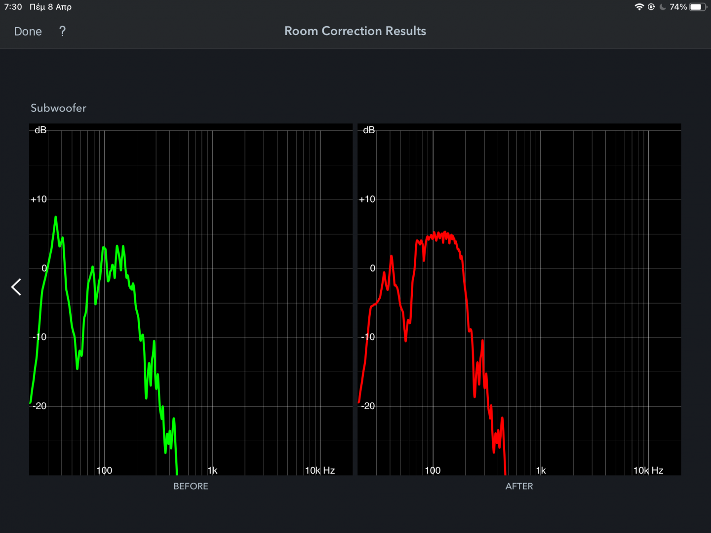

Γειά σας έχω μια απορία , κοιτώντας μετρήσεις άλλων , οι δικές στο room correction δεν δείχνουν και τόσο ευθείες αλλά συνεχίζουν να έχουν ανεβοκατεβάσματα. Είναι σωστό ή κάνω κάτι χοντρά λάθος. Ευχαριστώ προκαταβολικά για τις απόψεις σας.
1.431
2.852
Προφανως οπως ειπε κι ο Μιχαλης εχεις απλο xt, τα "σιδερωματα" πιυ βλεπεις αλλων φιλων ειναι επειδη εχουν xt32 που εχει περισσοτερα φιλτρα διορθωσης.
14
Ευχαριστώ για τις απαντήσεις , έχω εναν Denon 2700H για αυτό. Οκ τότε καθησυχάστηκα.
22.273
15.548
να βαλεις σε αλλες θεσεις το sub ετσι ωστε το πρασινο γραφημα να δειχνει πιο ισορροπημενο...
Το εχεις εκει που ειναι το ηχειο front R ;
....αν ναι, βαλτο διπλα στο ηχειο front L, θαναι πολυ καλυτερα.
