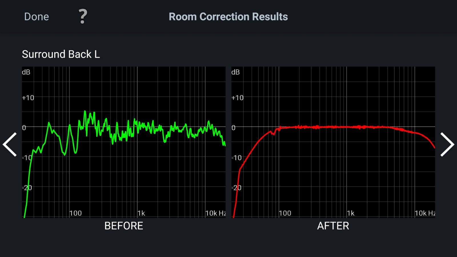

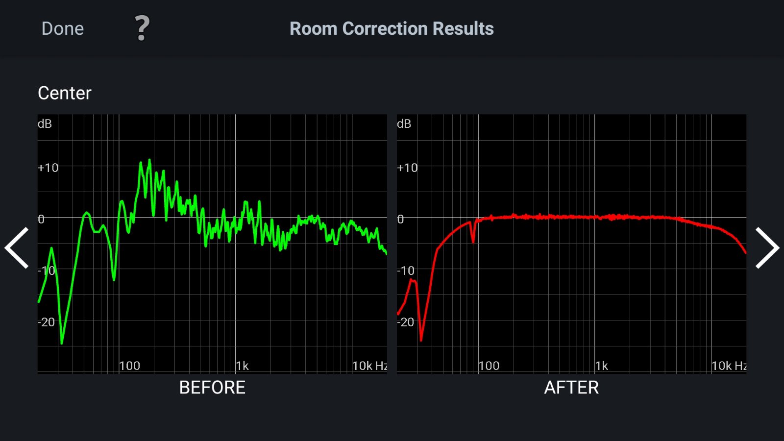

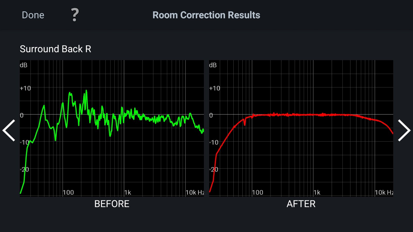

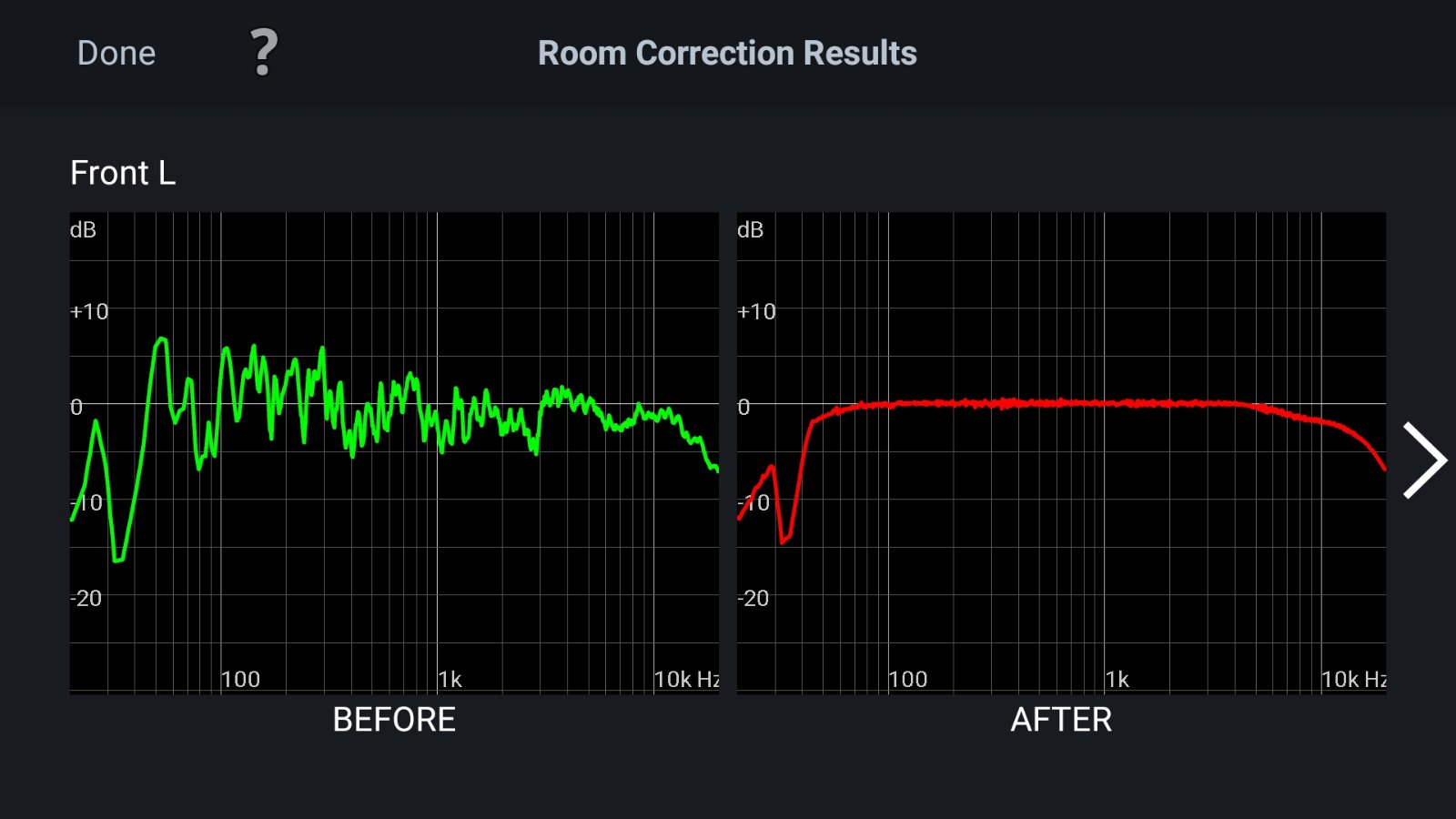

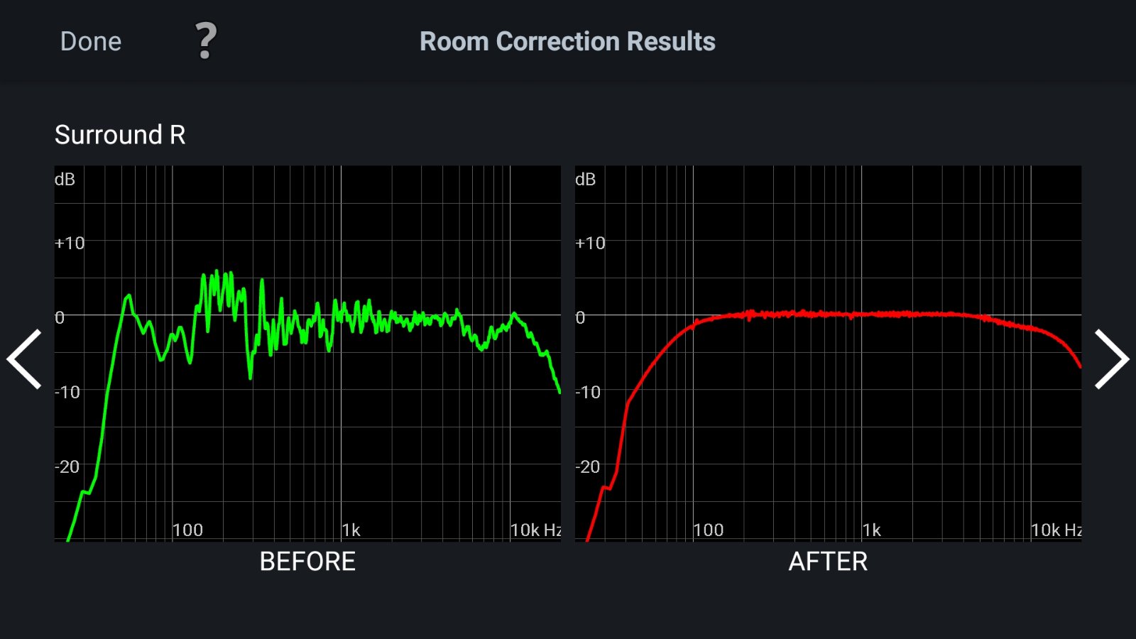

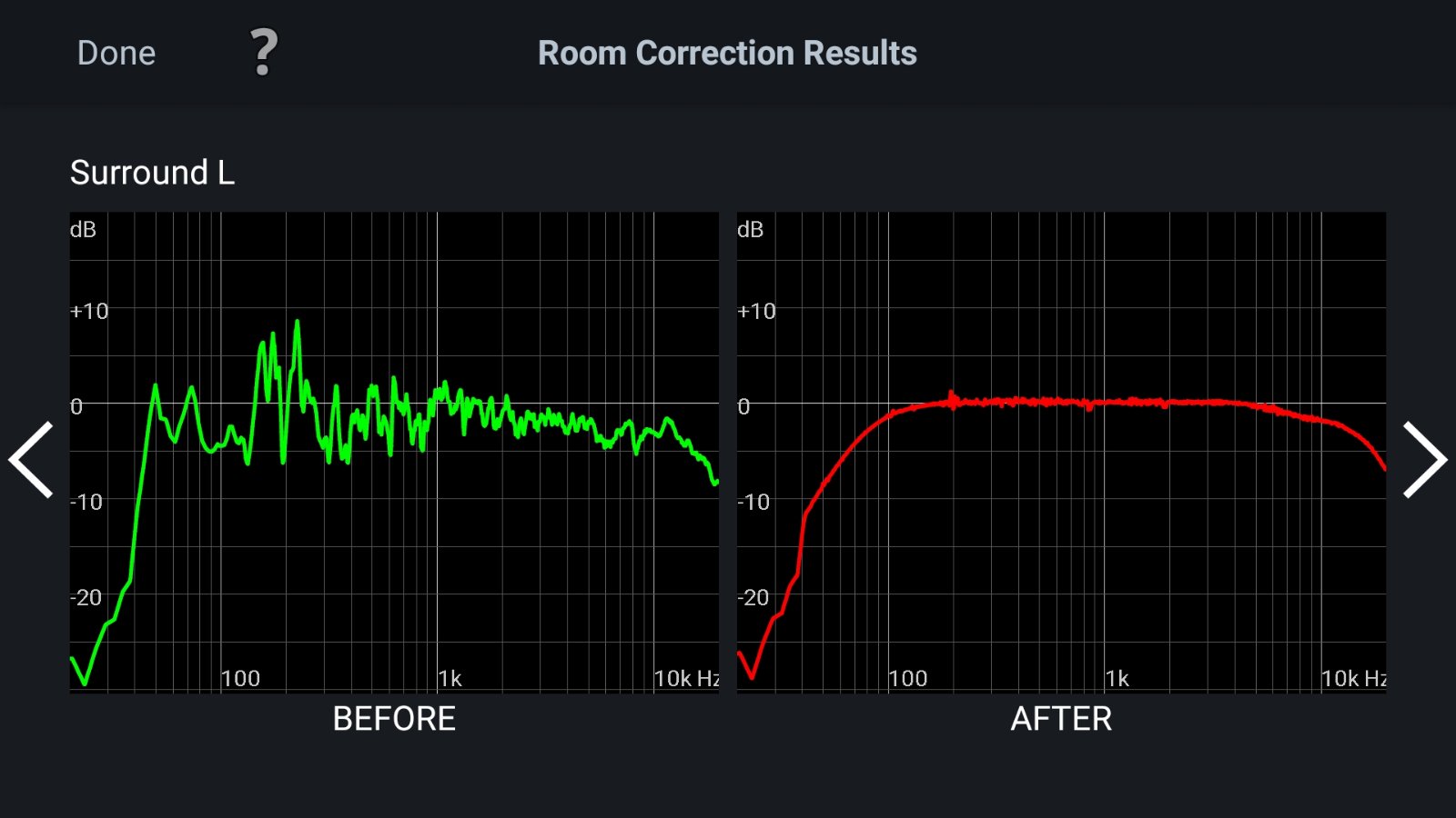

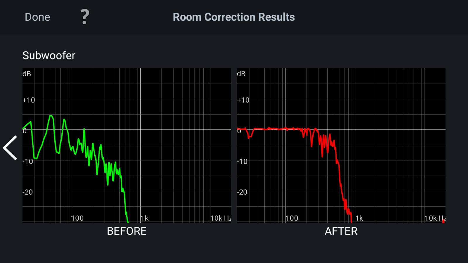

Παραθέτω τις μετρήσεις του Audyssey. Θα ήθελα να ρωτήσω (μην έχοντας πολλές γνώσεις) αν στην καμπύλη του sub μπορώ να κάνω κάτι μιας και φαίνεται μια μεγάλη βύθιση στa 30-40hz. Επίσης θα είχε νόημα να συνδέσω και το Yamaha ώστε να βελτιωθεί κάτι ή θα κάνω τα πράγματα χειρότερα; Τέλος παραθέτω και μια φωτο από μια προσπάθεια πειράγματος της καμπύλης του sub. Οι υπόλοιπες καμπύλες πέραν του sub, με ρύθμιση small και 80hz αποκοπή είναι λίγο πολύ εντάξει;

Να αρχίσεις τι βόλτες εντός του δωματίου, μαζί με το σαμπ!
Με eq δεν νομίζω να μπορείς να κάνεις κάτι, οπότε, ψάχνεις για άλλη θέση όπου δεν θα υπάρχει αυτή η ακύρωση.
Επίσης, μόνο του έχεις, όπως ρωτάει κι ο άνωθεν μου;

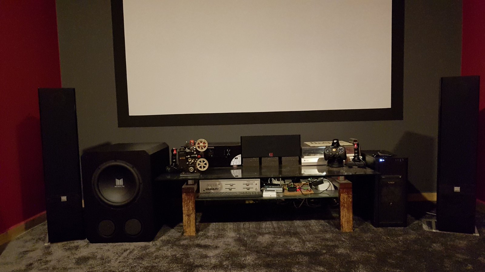

Καλημέρα σας. Έκανα δοκιμή με το Yamaha δίπλα από το δεξί κυρίως ηχείο, αλλά η καμπύλη παρέμεινε απαράλλαχτη. Έτσι αγόρασα ένα 12μετρο καλώδιο και τοποθέτησα το Yamaha στην απέναντι διαγώνιο του Monolith και το αποτέλεσμα είναι η παρακάτω καμπύλη. Πιστεύετε ότι είναι οκ; Είχα σκοπό να πουλήσω το Yamaha αλλά από ότι καταλαβαίνω βοηθάει. Επίσης το crowl με τα 44 κιλά του Monolith είναι κομματάκι δύσκολο, αλλά αν πιστεύετε ότι είναι απαραίτητο να το προσπαθήσω. Ευχαριστώ.

επειδή το μονολίθι είναι δύσκολο
ανέβασε το γιαμάχα εκεί που κάθεσαι και ακούς...βάλε να παίζει ένα μπασάτο κομμάτι (με το μονολιθ κλειστο και τον ενισχυτή χωρίς audyssey)και κάνε γύρες στον χώρο σου να δεις που ακούς καλύτερα μπάσο
όπου ακούς...εκεί θα τα βάλεις

Μπορεί να βλέπεις καλύτερο αποτέλεσμα αλλά δεν μπορεί το yamaha να ακολουθήσει τον μονοφθαλμο.
Δες που μπορεί να παίξει καλύτερα και μετά δωστο και πάρε κάποιο αντάξιο του μεγάλου.
