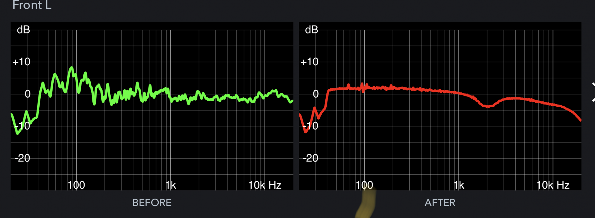

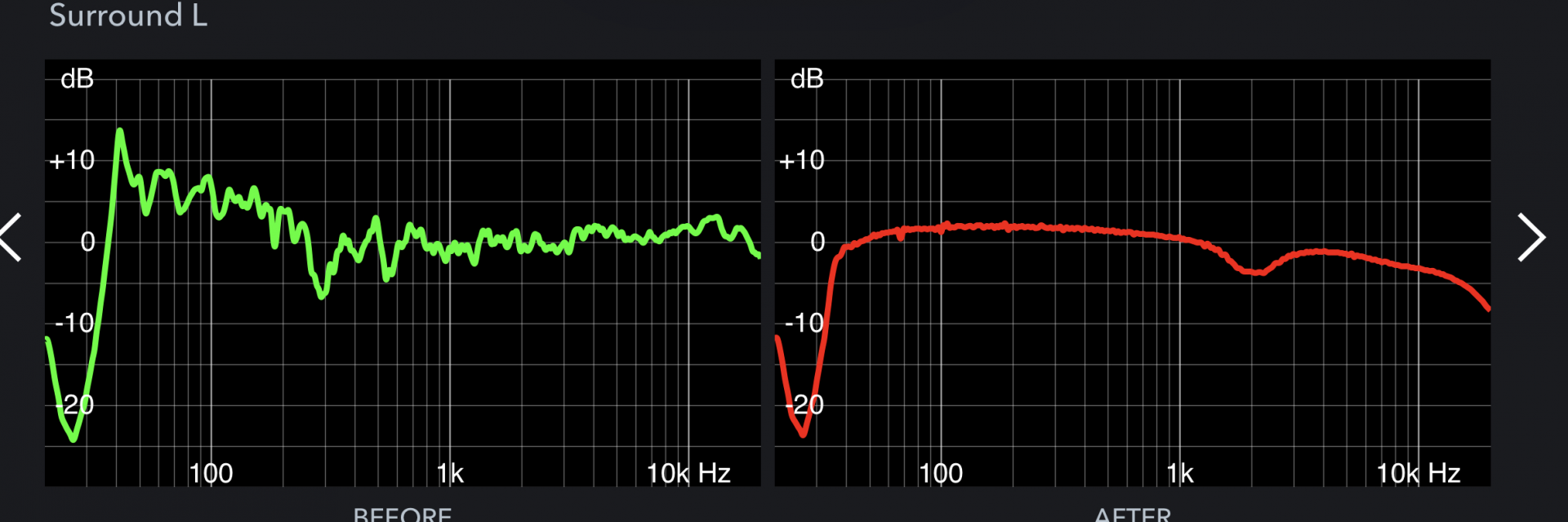

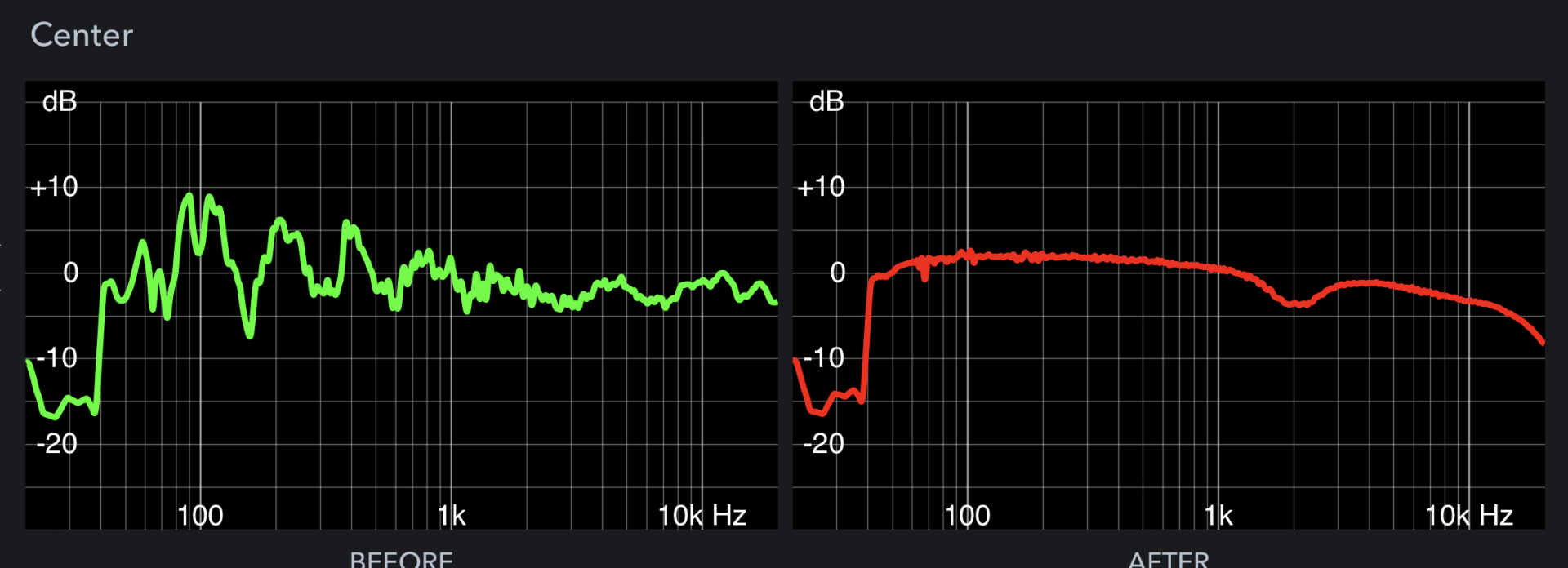

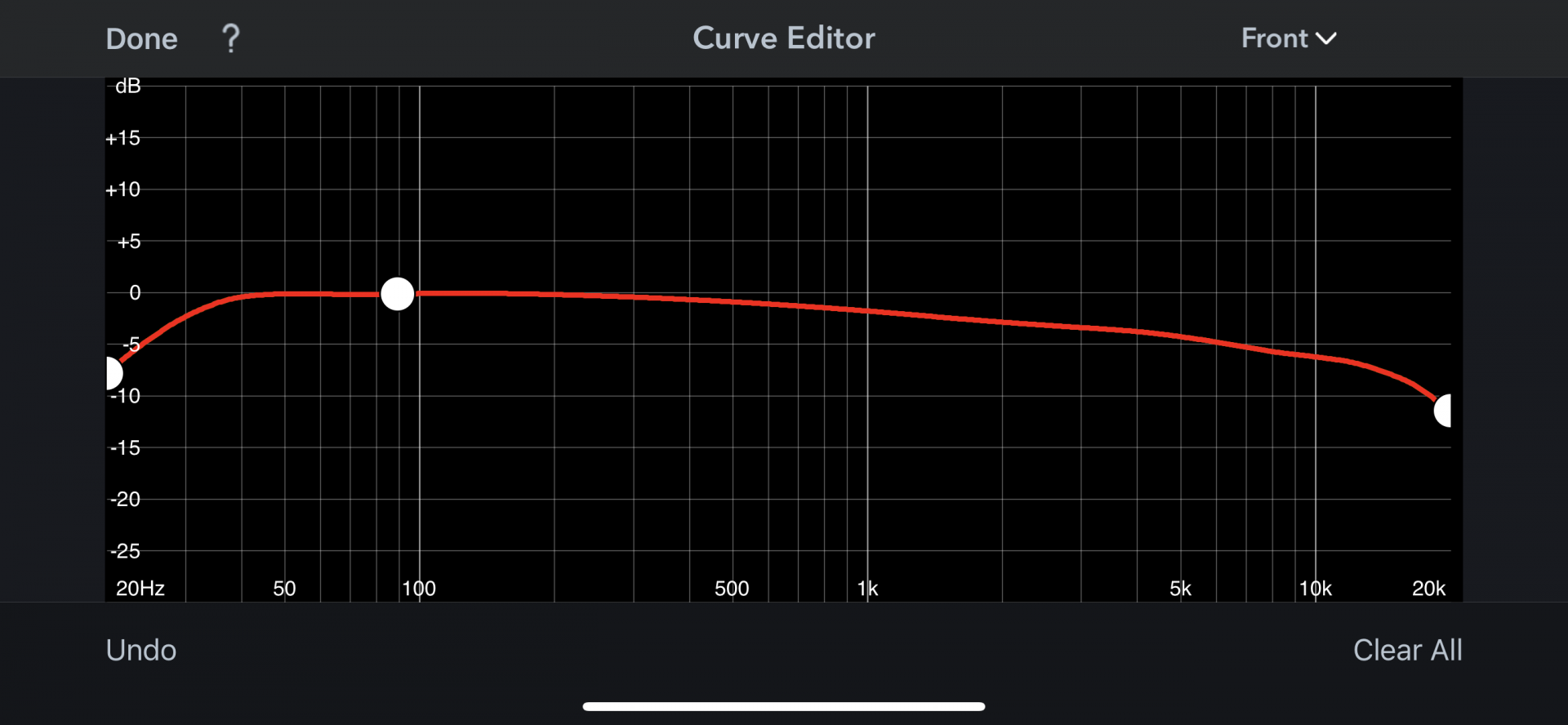

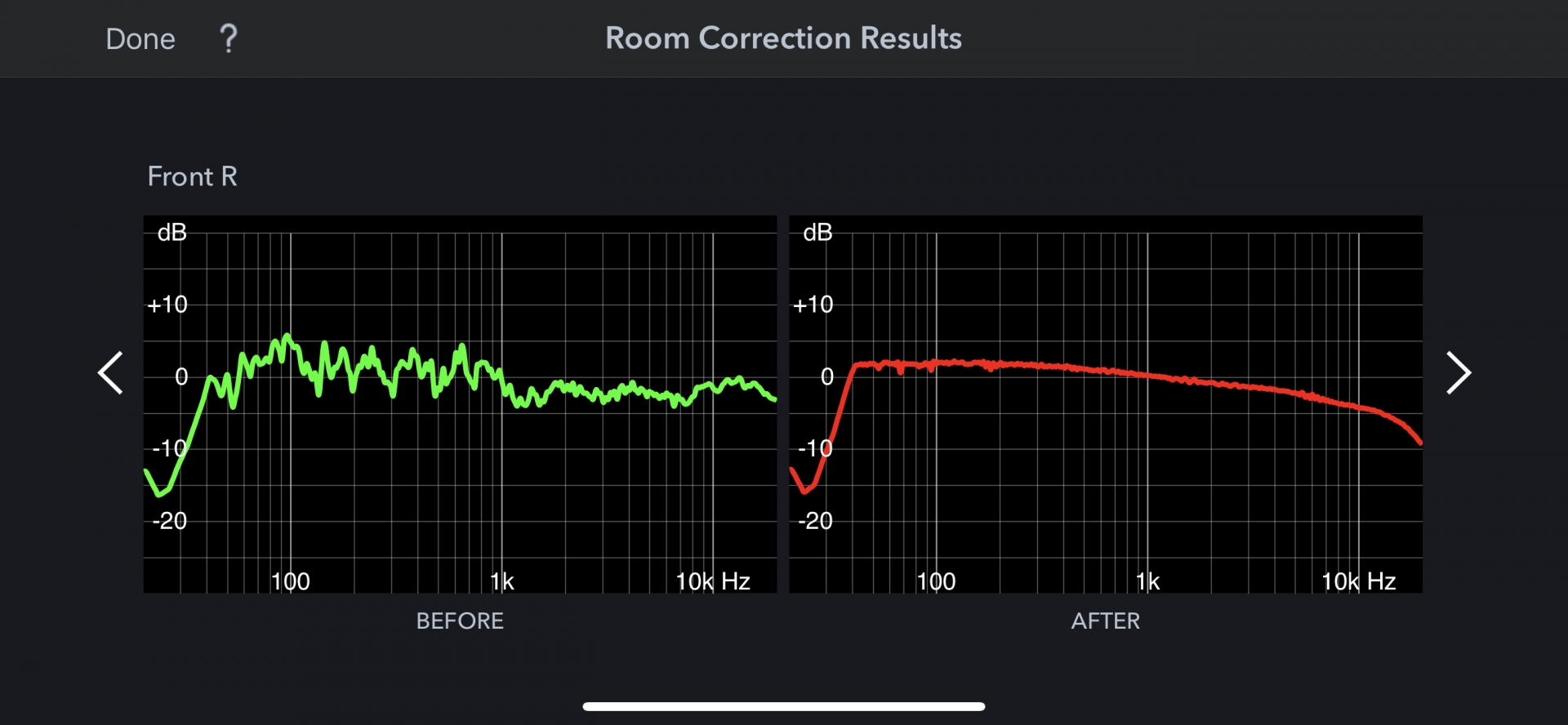

Καλησπέρα σας θα ήθελα τη γνώμη σας για τις μικροαλλαγές που έχω κάνει στο audyssey μέσω του app του κινητού.
Θέλω να βάλω το φιλτρο πιο ψηλά κάπου στα 160hz αλλά με το χέρι για κάποιο λόγο μηδενίζει μόνο στα 90hz αλλιώς πάει +0.11 η - αναλογα αυτο στα 2 μπροστά , στα υπόλοιπα μηδενίζει στα 112hz. Για να δωσω καμπύλη έχω χαμηλώσει στα ψηλά -3.5db και στα χαμηλά έχω αυξήσει 3.5db.
έχετε να μου δώσετε κάποια συμβουλή σε αυτό κάποιος που ξέρει ; Πρέπει οι ρυθμίσεις που κάνω και η καμπύλη να συμβαδίζει κάπως με το πράσινο γράφημα προ-calibration ? Παραθέτω τις μέτρησεις.

Να βαλω emulator Android στο υπολογιστή , blustack ,να κατεβάσω το app για android καλύτερα ; Γενικότερα βλέπουμε το πράσινο γράφημα και προσπαθουμε να κινηθούμε περιπου σε παρόμοια καμπύλη ;
Επισης όταν πάω να φτιάξω τη καμπύλη σχεδόν σε όλο το φάσμα είναι πάνω από το 0 , υποτίθεται ότι το 0 είναι το reference στα 83 db
, Γιατί έχει πάνω από 0. ;
Με dbμέτρο ποσό μετράμε κανονικά , 75 η 83;
Γιατί το audyssey το βάζει 83db, εμείς στο tone μετράμε 75;
κατεβασετο και δες αν μπορεις...
τα γραφηματα(πρασινο-κοκκινο)ειναι ο μεσος ορος των θεσεων που μετρησε και διορθωσε το audyssey.
εσυ απλα φτιαχνεις την καμπυλη που σου αρεσει απο αυτη που εφτιαξε το audyssey...
....οπως την εχεις φτιαξει ειναι ενα καλο σημειο εκκινησης για να κανεις καποιες ψιλοδιορθωσεις αν θες...

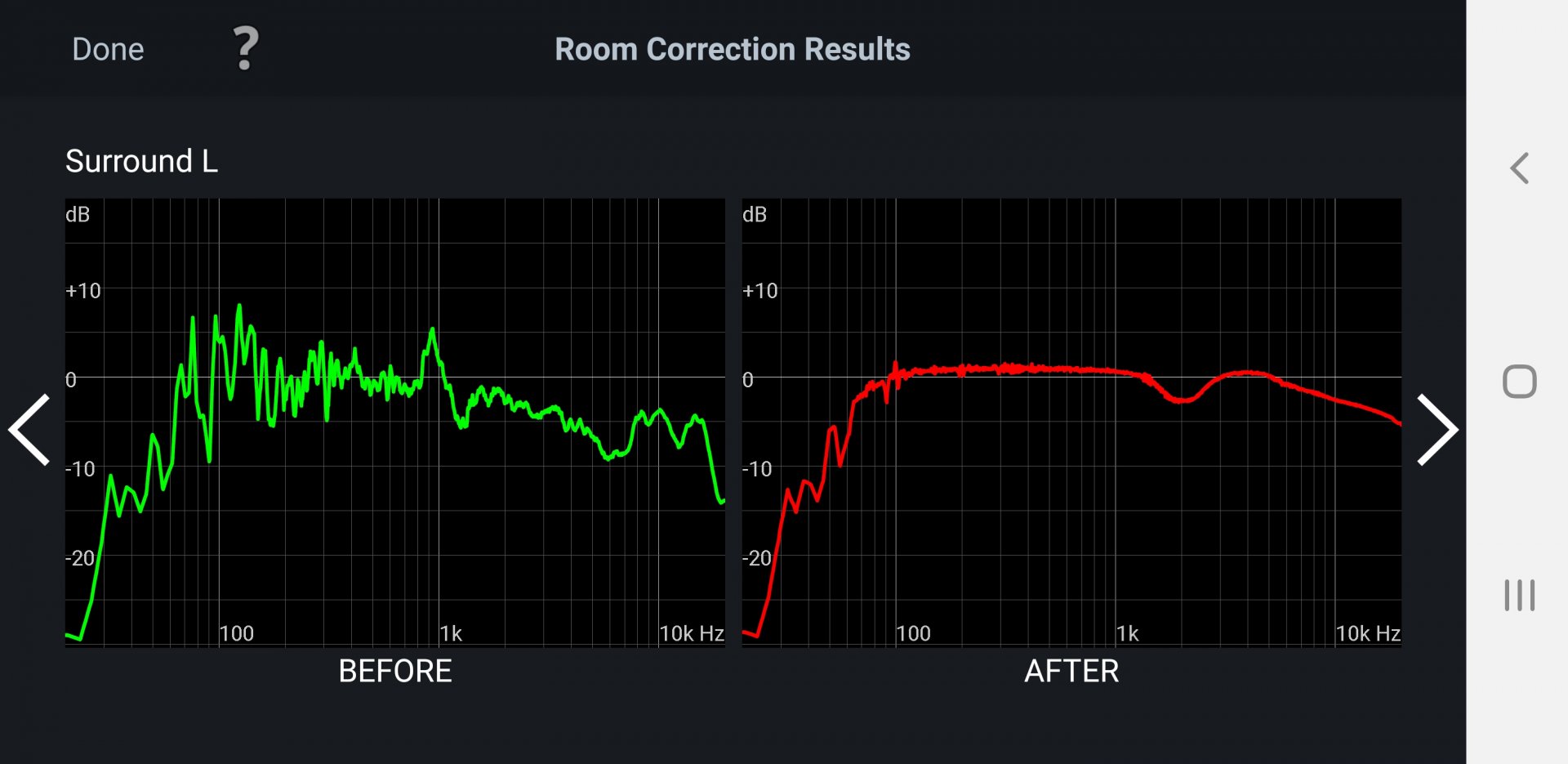

Καλησπέρα

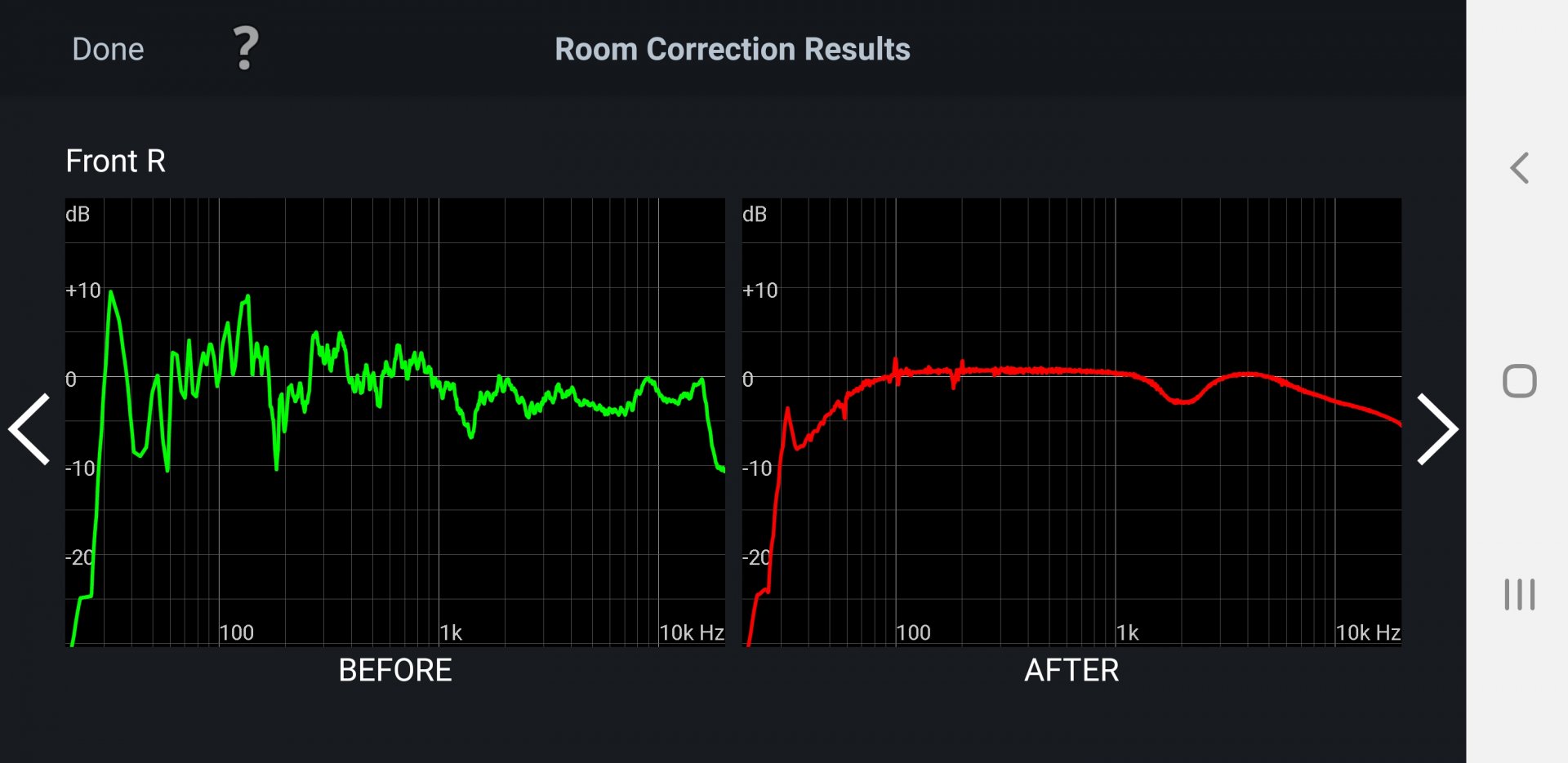

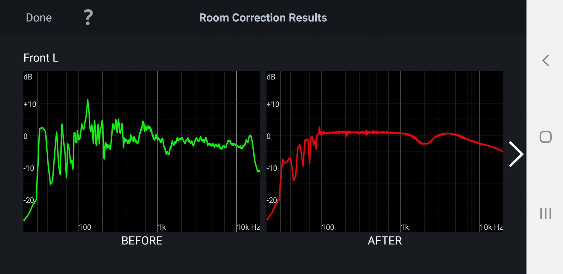

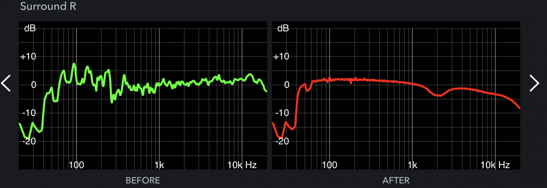

Ήθελα να κάνω και εγώ μια χαζή ερώτηση σχετικά με το app. Θέλω να κάνω curve edit στην εφαρμογή Αλλά την αρχική καμπύλη μου την εμφανίζει αρκετά κάτω όπως τη φωτογραφία που ανεβάζω παρακάτω. Αυτό οφείλεται στα ηχεία και ότι δεν είναι universal Η καμπύλη που εμφανίζει αρχικά σωστά; Γιατί νόμιζα οτι εμφανίζει μια γενική καμπύλη που την πειράζεις εσύ, αλλά μετά την ισοστάθμιση, βλέπω ότι αυτή η καμπύλη που δείχνει είναι αρκετά διαφορετική στις χαμηλές σε σχέση με άλλες που είδα.
22.273
15.548
γιατι δεν ανεβαζεις και αυτες που εβγαλε για να σου πουμε ;
αυτη που βγαζει για να πειραξεις ειναι το ηχειο σου και η δυνατοτητες του.

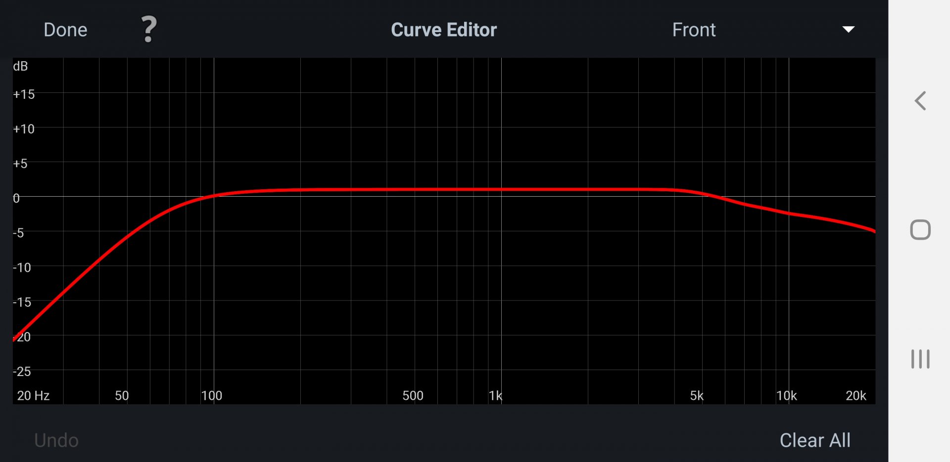

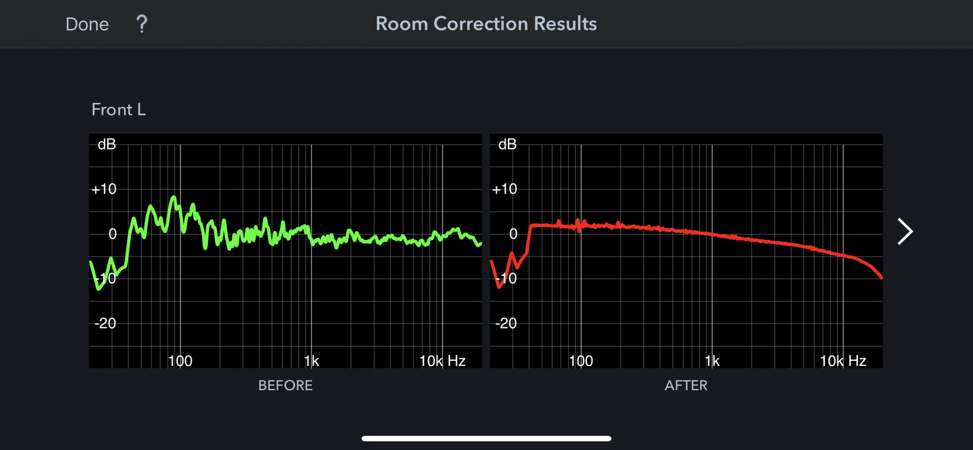

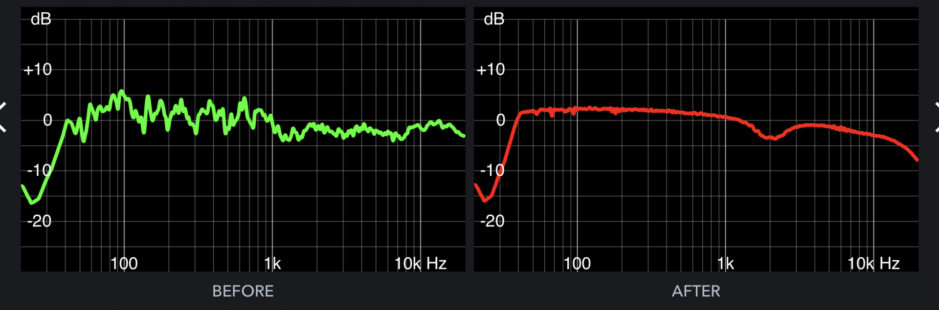

Λοιπόν, έβγαλα σκρινσοτ τα αποτελέσματα, τα επισυνάπτω παρακάτω.
θέλω να βάλω ταργκετ κερβ στα ηχεία κτλ. Το θέμα είναι ότι επειδή είναι περιορισμένων δυνατοτήτων σκέφτομαι πως να αλλάξω το κερβ. Άμα βάλω την αύξηση από την αποκοπή στα 80 που έκανα τα ηχεία είναι το ίδιο με το να το κάνω από την αρχή που ξεκινάει η καμπύλη;
Δλδ να ρίξω μια αύξηση στα 70 πες χοντρικά +8 ας πούμε τώρα ενδεικτικά, και αρχίζω πέφτω db μέχρι τη μέση+. Στο τέλος εξάλλου πέφτει απότομα από το audessy.

Μπορείς να κάνεις διόρθωση από 100hz και πανω.. Όπως δλδ σου έβγαλε εδώ..

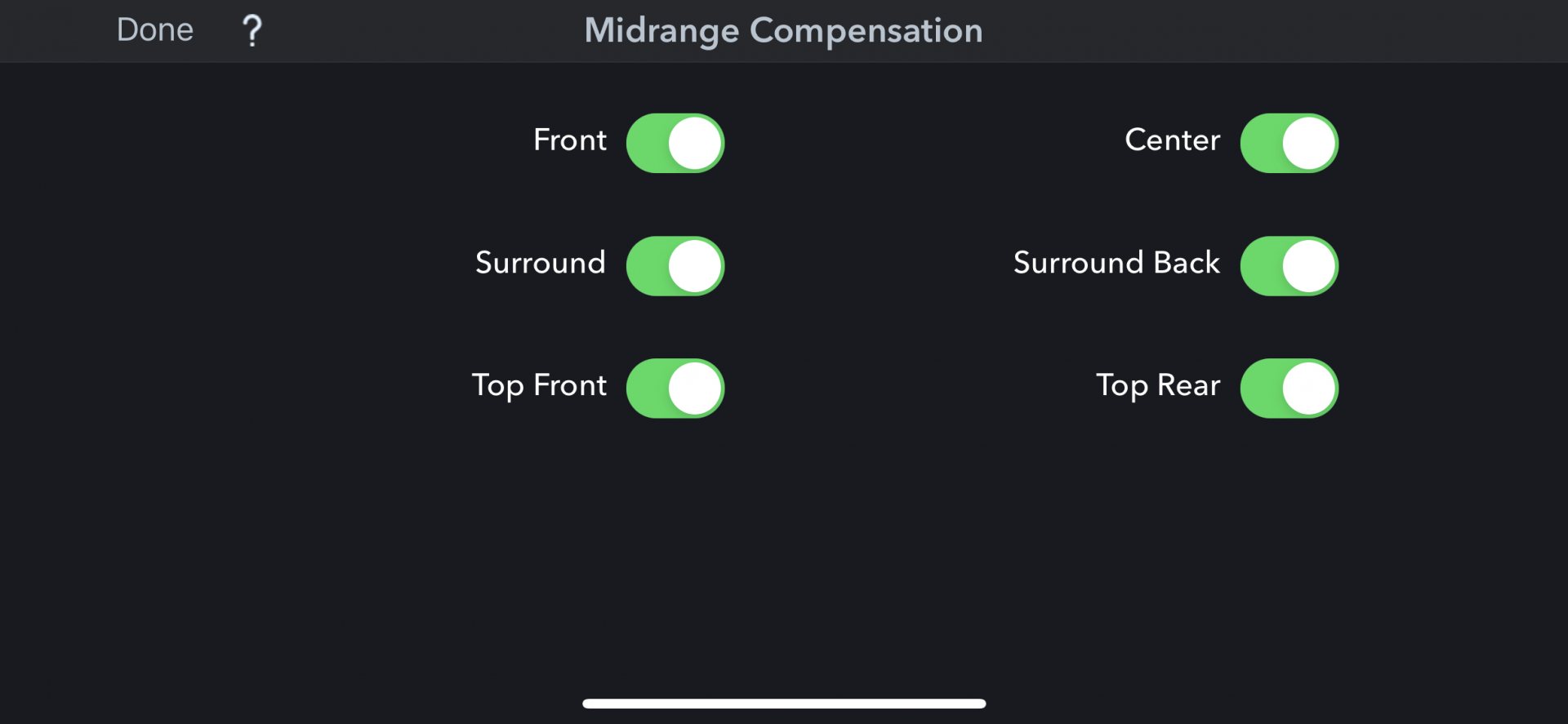

Βγάλε εκτός το mrc από όλα τα ηχεία στο app και κάνε διόρθωση αν θες, σε μείον db όμως...συν db μην χρησιμοποιείς.
Κρος από 80 και πανω.

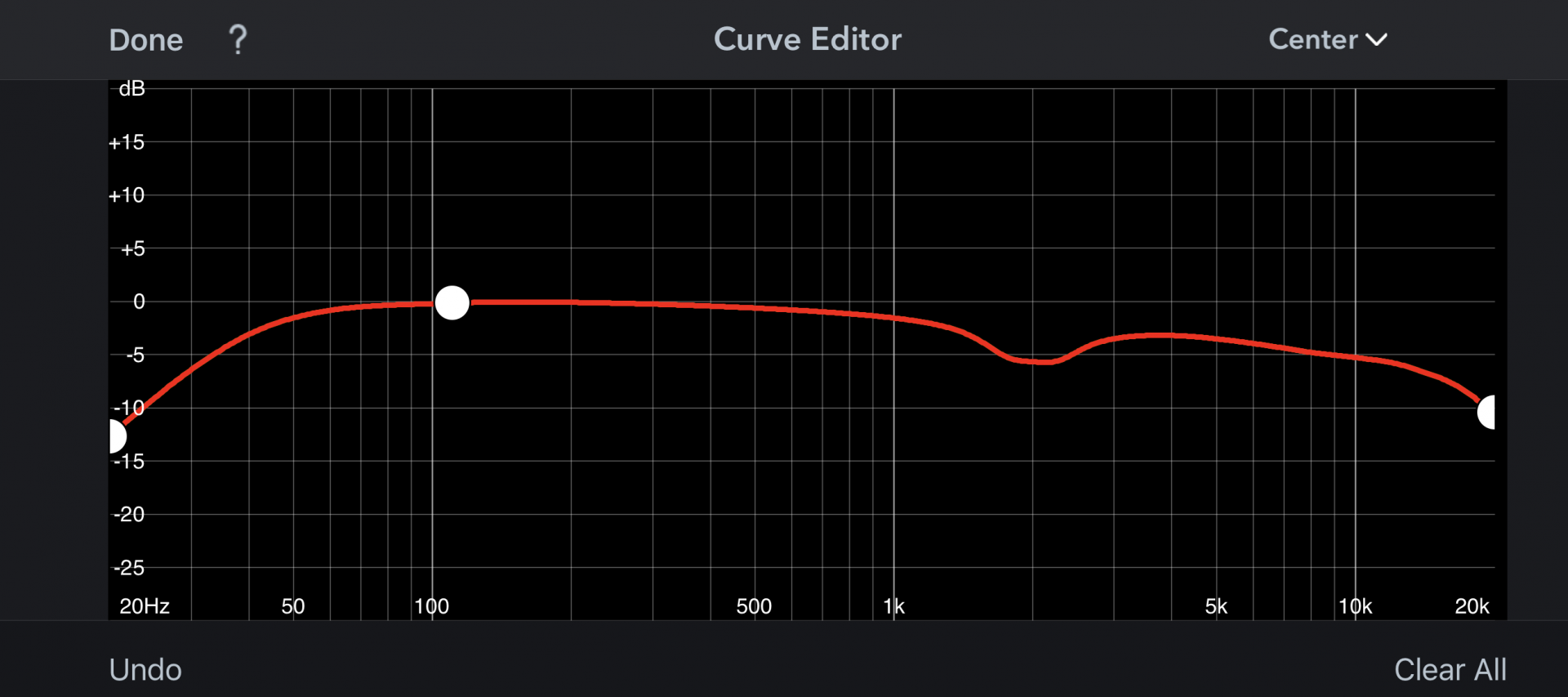

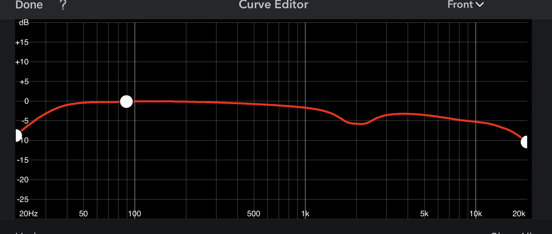

Να διορθώσω το βαθούλωμα στη μέση που έκανε λόγω του MRC; Γιατί τότε από τις γενικές ρυθμίσεις δεν μπορείς να το κάνεις πρέπει μα το αυξήσεις στην καμπύλη επάνω για να στρώσει, αλλιώς δεν θα αυξηθεί ομοιόμορφα. Καταλαβαίνω κάτι λάθος μαλλον;

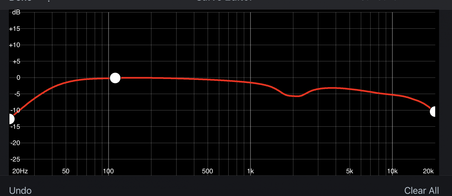

Για το curve Θέλουμε κάτι τέτοιο σωστά; όχι ακριβώς έτσι αλλά εννοώ το στυλ, πτωτικό από 8 db μέχρι το τέλος.
(Στο συγκεκριμένο έκανα δοκιμή)
22.273
15.548
Να πας στο app και να κανεις το mrc off.. Θα είναι οκ.
Ναι κάτι τέτοιο θέλεις στην καμπυλη..... Ομως...
Κοίτα στο 1khz να ενώνουν οι γραμμές.. 5-6db διαφορά από 100-20000 είναι καλά για αρχή και βλέπεις.

Καλησπερα υποτίθεται ότι αποφεύγουμε να δίνουμε πάνω από 0db .
Άρα με λίγα λόγια το φιλτρο του πρέπει να το βάλει στα 0db στα 100hz και να κατεβάσει από εκεί και πάνω . Έτσι όμως δε προκειτε στο 1khz να ενώνουν οι γραμμές … εκτός αν γενικότερα έχω καταλάβει κάτι λάθος …
Θα ήθελα ενα παράδειγμα με τα φίλτρα και τα db aπο multieq αν γίνετε φυσικά
