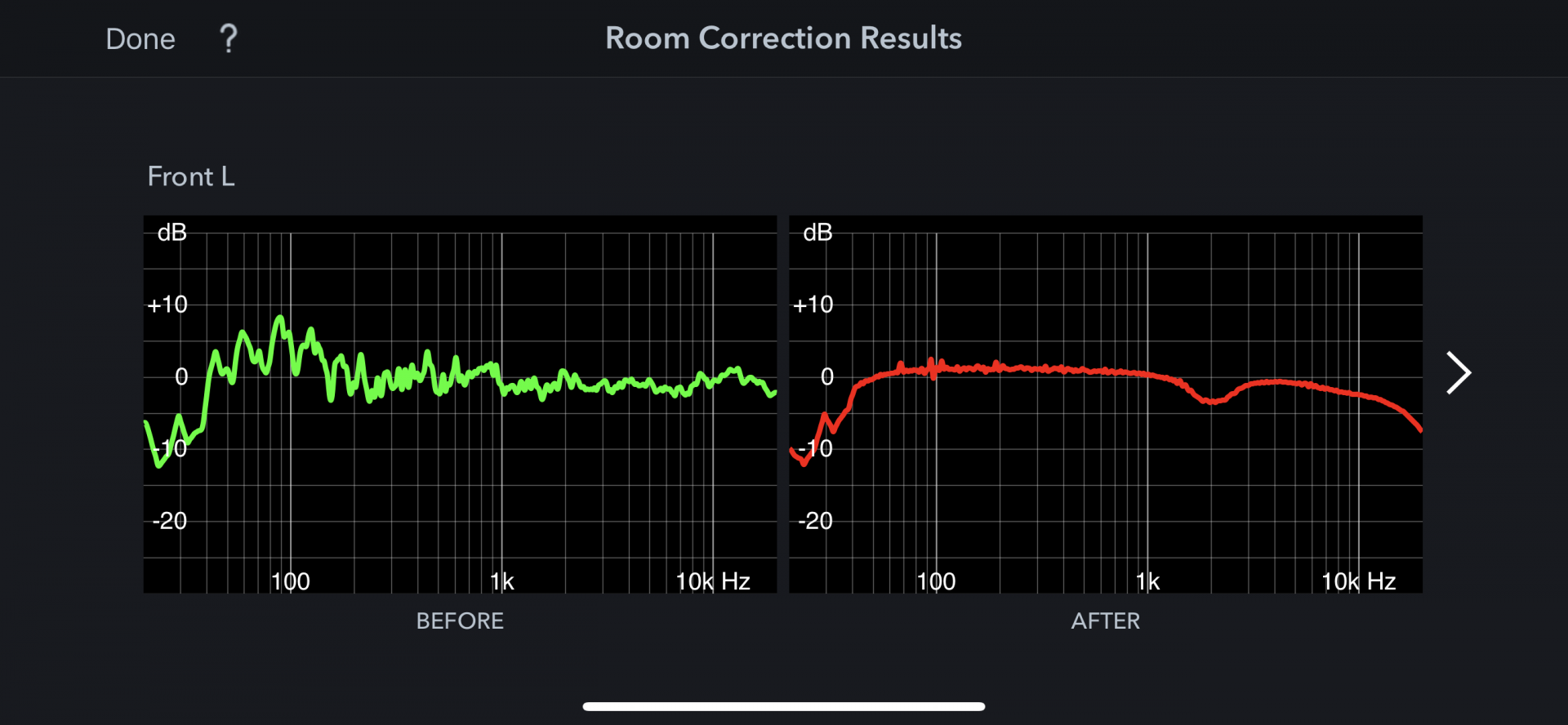

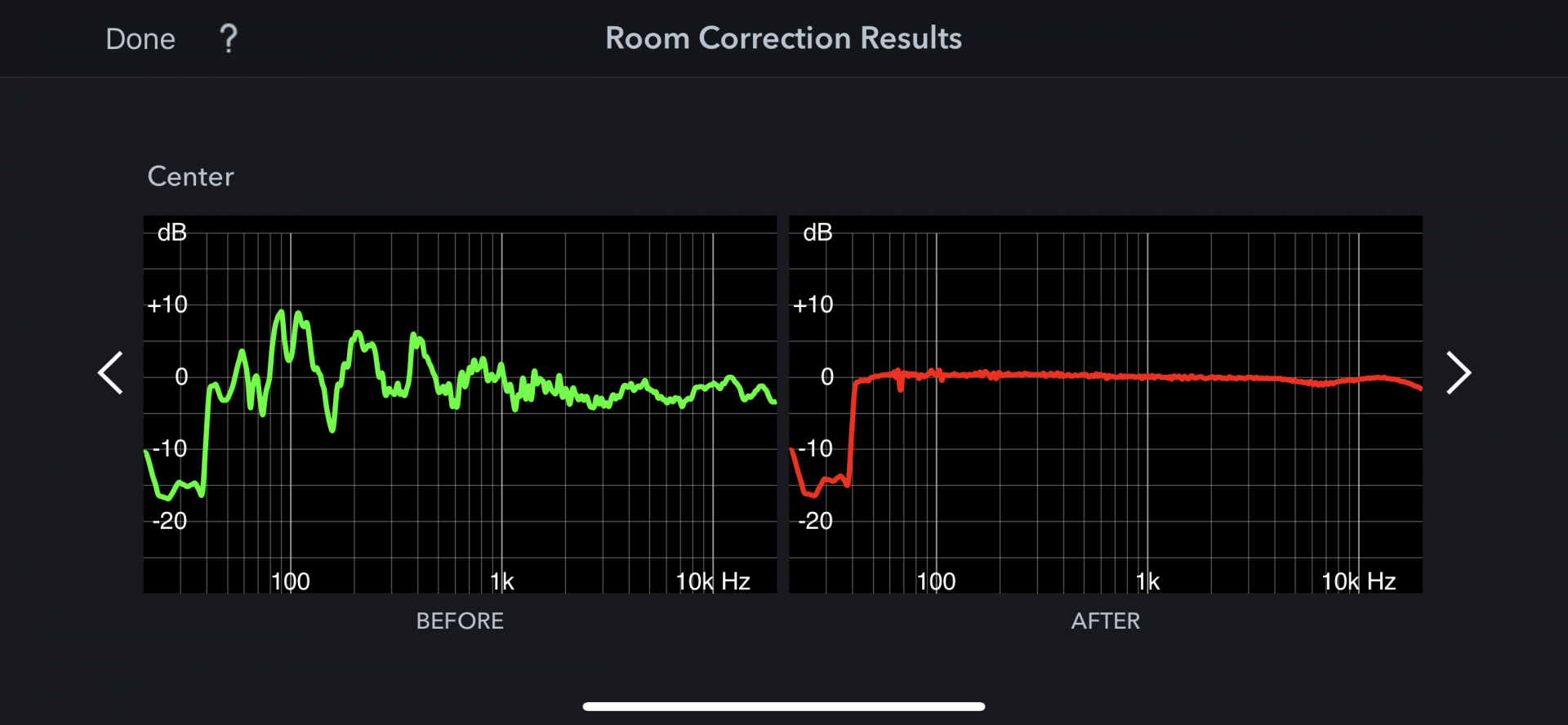

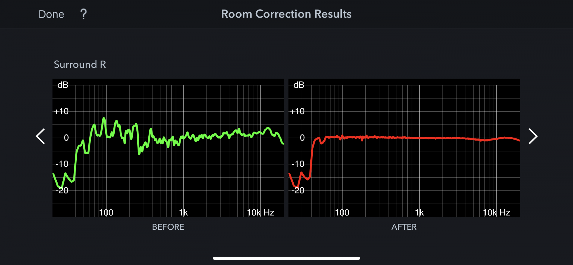

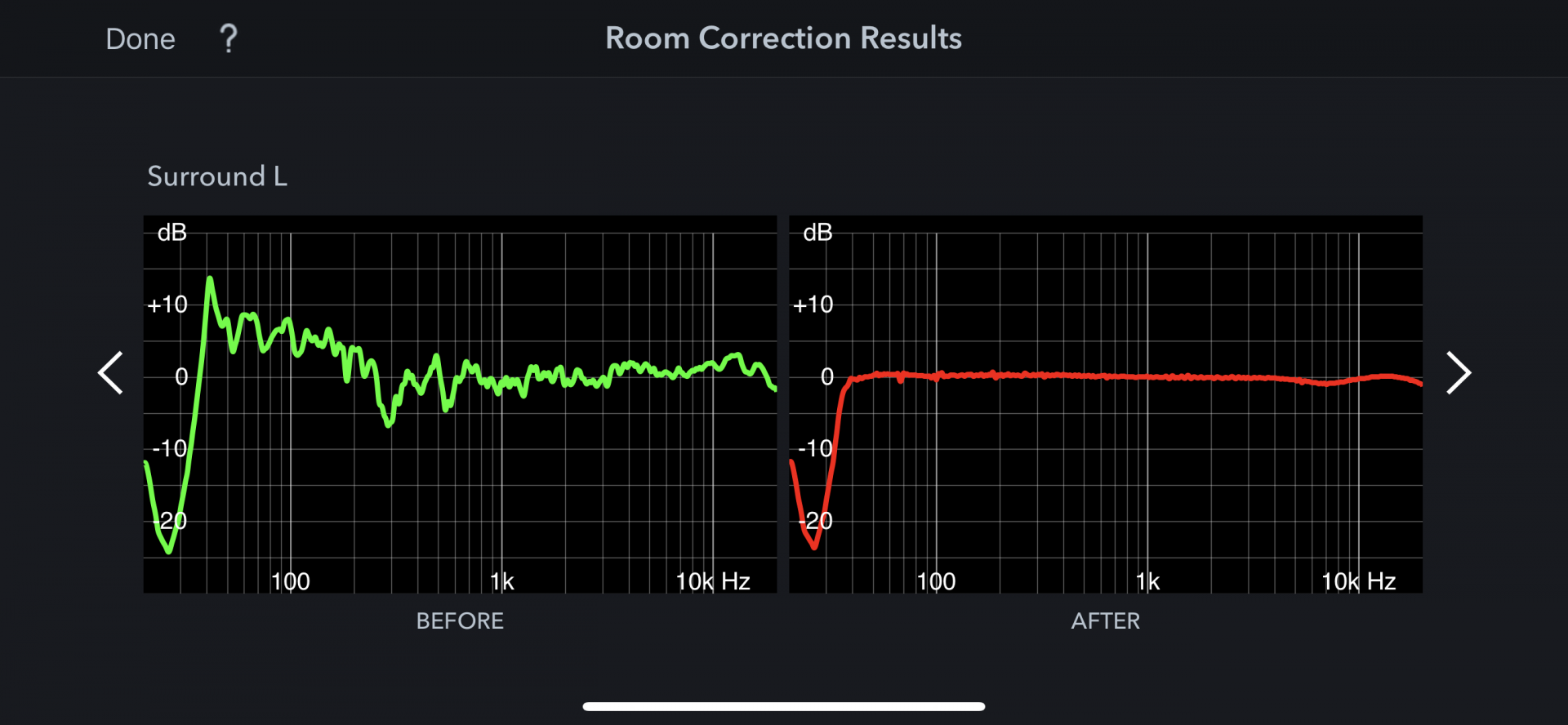

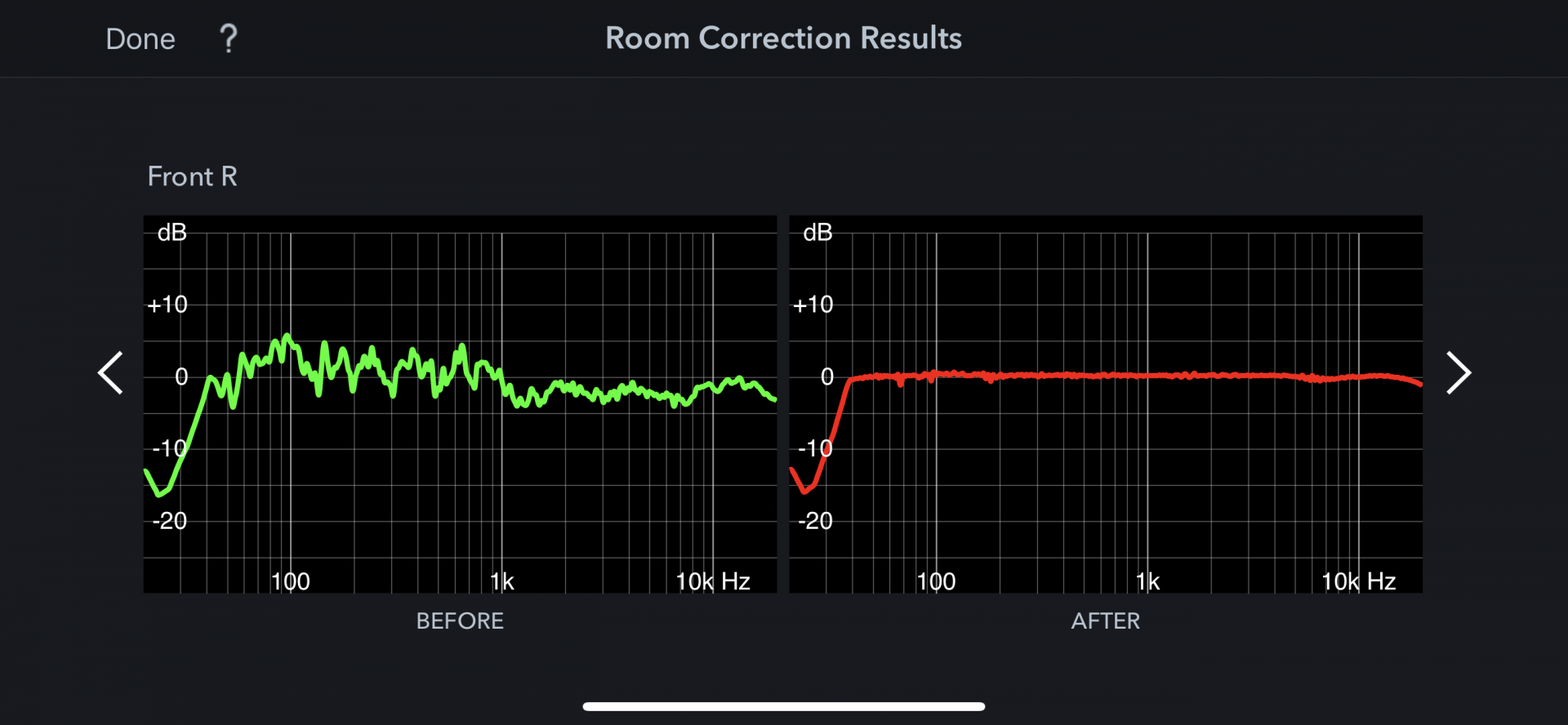

Καλημερα σας θα ήθελα τη γνώμη σας για κάποιες μετρήσεις του xt32 από 4700 και κάποιες αλλαγές που έκανα σύμφωνα με τα παραπάνω post που διάβασα .χρησιμοποιώ το δεύτερο roll off Kai mRC off όλα . Σας ευχαριστω
View attachment 221674 View attachment 221675 View attachment 221676 View attachment 221677 View attachment 221676

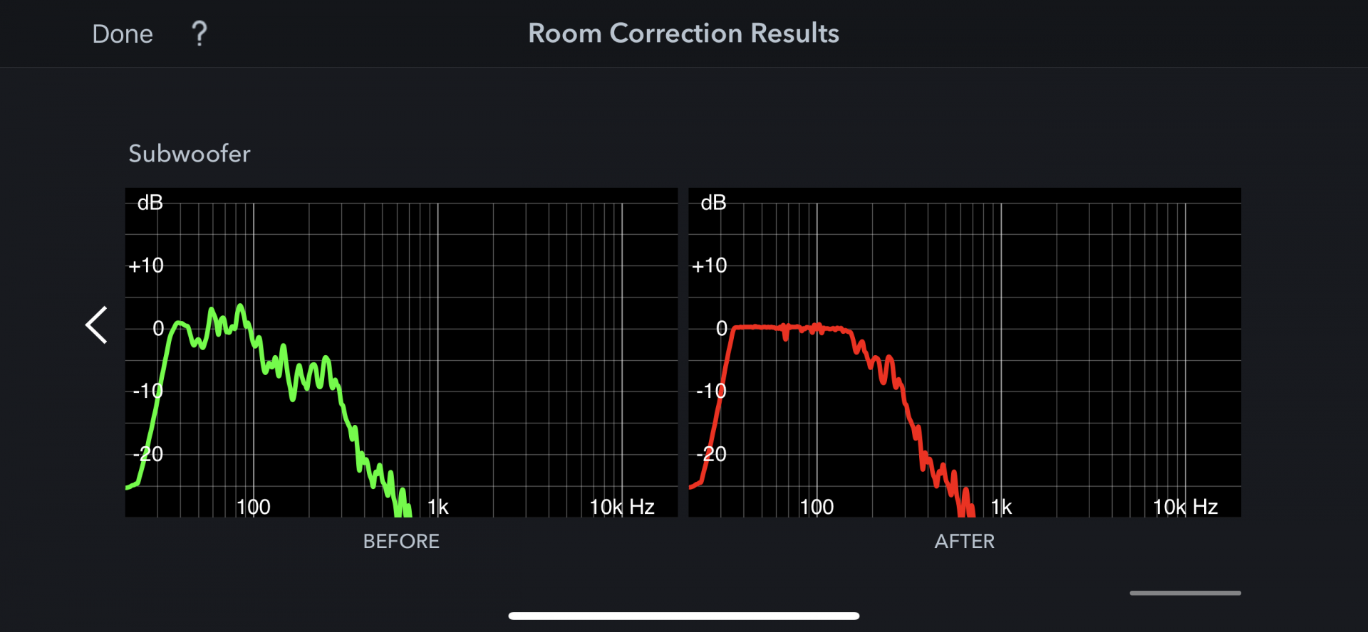

Και αυτό είναι το sub View attachment 221688
μην πειραζεις το sub !!!!
δωσε απλα μια καμπυλη μικρη απο 150hz και πανω....
ο καθε χωρος θελει αλλη καμπυλη......εχει αλλη ακουστικη.
ακους ταινιες - μουσικη για 2-3 μερες και διορθωνεις αν δεν σαρεσει ....λιγο καθε φορα.
αν παιζεις με deq και offset 0(απο το 0-5-10-15 που εχει) και παιζεις ως το -10 στον AV μπορει να εισαι και ΟΚ με ευθεια. ;)

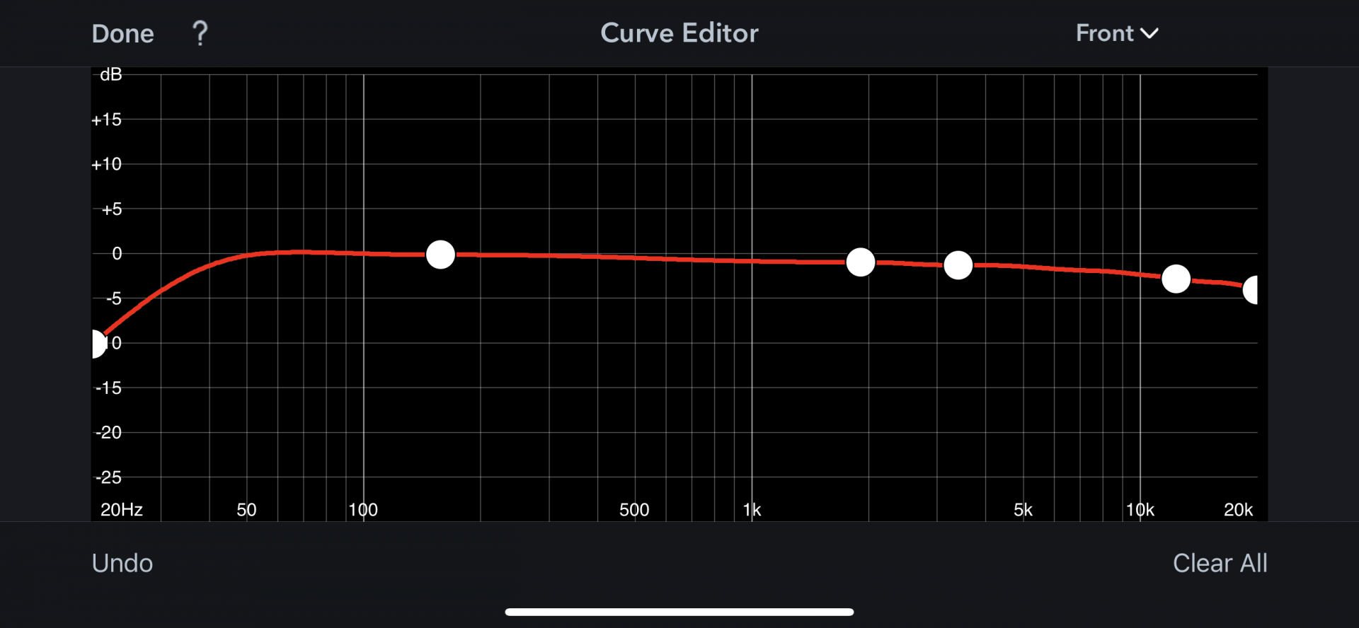

Καλησπέρα Κώστα σε ευχαριστώ. δεν το ρυθμιζω το deq βγαζει υπερβολικο μπασο και με κουράζει. Μπορεις να μου δώσεις ενα πραδειγμα οταν ενοεις απλά μια καμπύλη?
Επίσης μου ειχες αναφέρει να μην ανεβάινω πάνω απο το 0 εννουσες στις ψηλές?
22.273
15.548

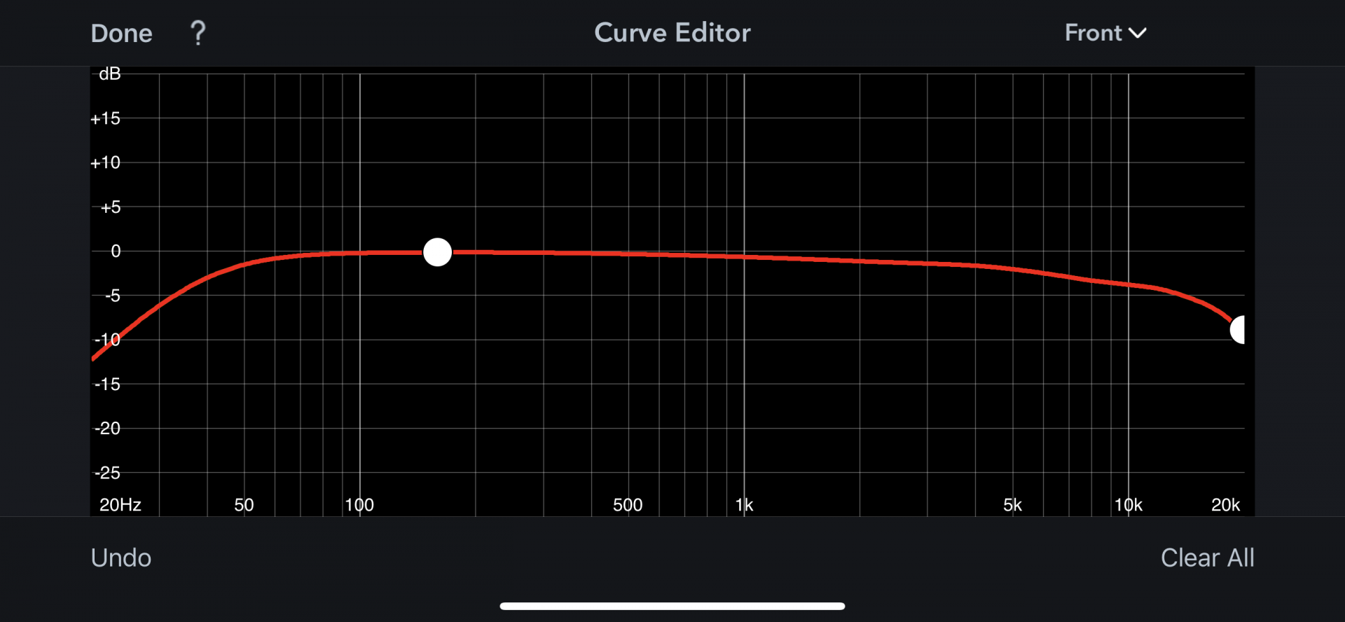

αυτη η καμπυλη αν προσεξεις απο 160hz και πανω εχει μια κλιση 5-6db
....αυτο κανε
πας στην κοκκινη γραμμη που σου βγαζει στο app
...πειραζεις και απλα κατεβαζεις απο 160hz και πανω μεχρι τα 20khz..
κοψε λιγοτερο αν θες και αν δεν σαρεσει κοβεις λιγο ακομα.
πανω απο το 0 μην δινεις καμπυλη αν μπορεις σε ολο το φασμα.
το deq εχει να το πειραξεις ωστε να ερθουν τα χαμηλα οπως θες...
....εχει ρυθμιση 0-5-10-15....αλλαζετο να δεις την διαφορα...
θα εχεις ισοροποιμενο αποτελεσμα αναλογα την ενταση που θες να ακουσεις.....ειναι το αγαπημενο μου και δεν ζω χωρις αυτο.:)

το reference εδω ποιο ειναι το 80?

δλδ οπως στα εχει φτιαξει ο denon
Ααα νόμιζα ότι η denon είναι στο 75, διότι η καμπύλη όπως την έχει η denon στο 0 είναι +1 dB όπως φαίνεται
Είναι πιο πάνω από 0
επίσης το mRC το έχω ενεργοποιήσει πάλι έχω Dali zensor 5 Κάτα ένα περίεργο λόγω ακούγονται πιο ζωντανά στις ψηλές .
παίζω ανάμεσα σε 2 presets με 160hz στο +1 και -2.5db κάτω στα 20κhz, καμπύλη .
