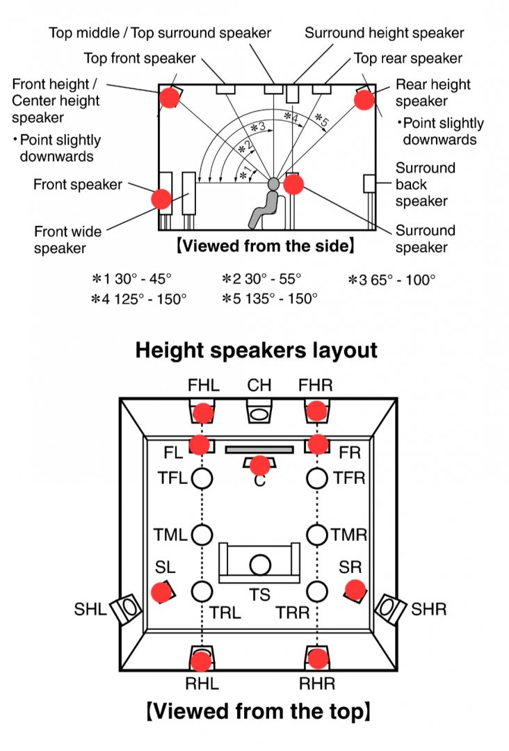

Βασίλη βασικά καθαρό Auro3D layout προτείνεις από ότι καταλαβαίνω.
FHc έχουν οι Yamaha αν θυμάμαι καλά.
Για να ήταν απόλυτα καθαρό θα ήταν FHl, FHr, SHl, SHr.
Αλλά αυτό στους περισσότερους πλην pro-sumer επεξεργαστές/ολοκληρωμένους (π.χ. Trinnov, JBL, Storm Audio, etc) δημιουργεί θέμα στο Atmos κυρίως, πάμε στην λύση των rear heights.
Πιο σημαντικό από όλα βεβαίως να μπουν στις σωστές γωνίες τα ηχεία και ανάλογα την συμπεριφορά των εκάστοτε ηχείων να γίνεται finetune η γωνία.
Αυτό δηλαδή;;

Ναι. Όσον αφορά το setup ναι.
Οι θέσεις φαντάζομαι ενδεικτικές τις εννοείς, όχι επακριβώς (διαφέρουν ανάλογα με τις επιλεχθείσες γωνίες)
Πρόχειρο είναι από ένα manual ενός Marantz που βρήκα online.
