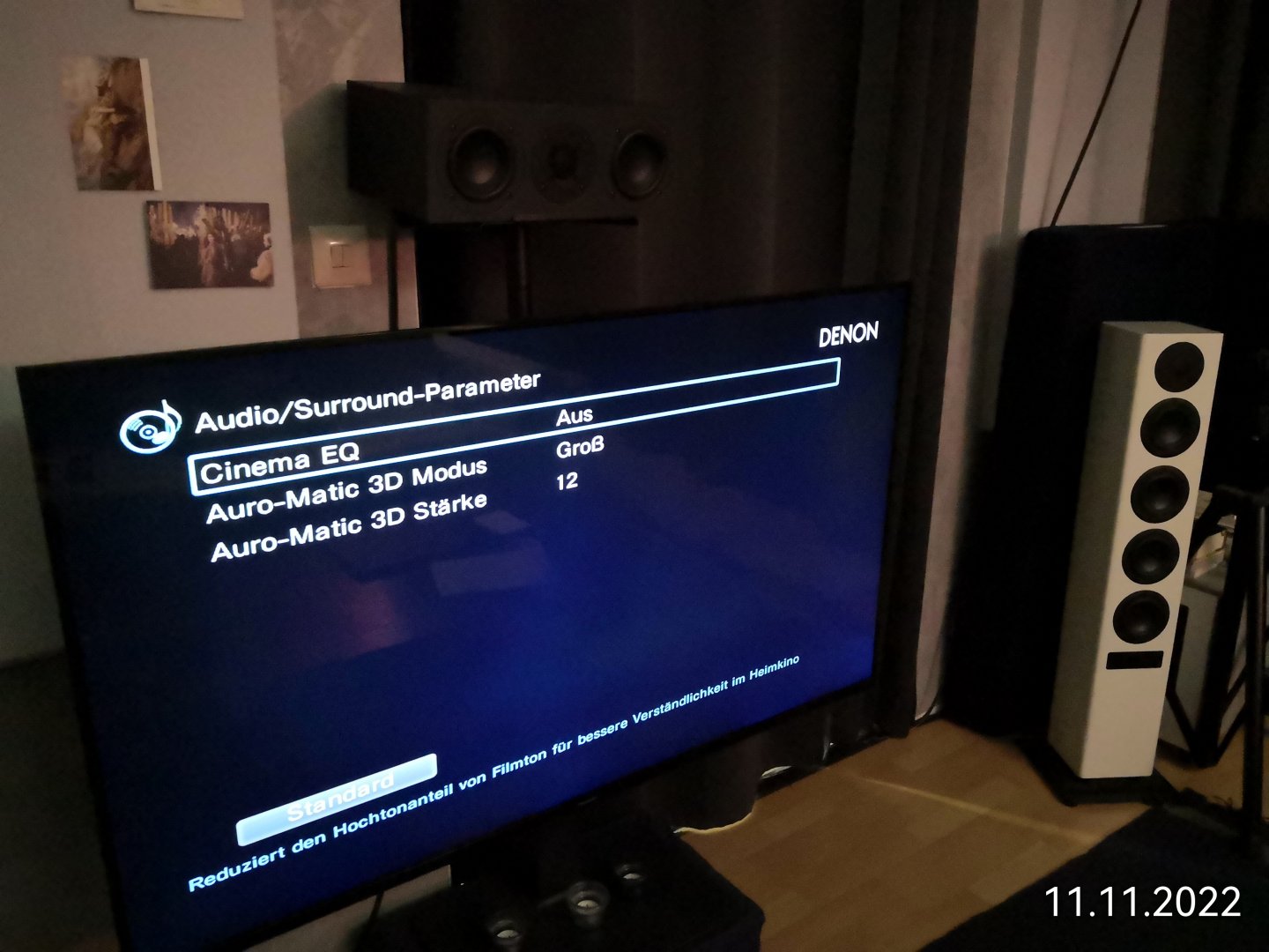

Οι ρυθμίσεις μου για ακρόαση μουσικής με Auromatic.
Θα μπορούσε ο καθένας να πει τι έχει επιλέξει

Cinema eq Off
preset :Medium
strength : 12
το GroB τι είναι ;
δεν ξερεις γερμανικα !!!
οταν ειχα ...
Cinema eq Off
preset :Medium
strength : 9

Cinema eq Off
preset :Medium
strength : 12
το GroB τι είναι ;
Είναι το αντίστοιχο Big/Large στα γερμανικα.
Για μουσική έχω διαπιστώσει ότι το medium μπουσταρει αρκετά τα μπάσα και βάζει σε πρωτο πλάνο το κεντρικό θα ελεγα, ενώ small και big ακούγονται πιο φυσικά χωρίς να ξεχωρίζει το κεντρικό. Στις ταινίες βάζω medium ή movie.
Επέλεξα το big γιατί δημιουργεί σε σχέση με το. small μια μεγαλύτερη αίσθηση ιμερσιβ, σαν να μην είσαι πρώτο τραπέζι πίστα. Τις χροιές των φωνών βρίσκω ελάχιστα καλύτερες με το Big.
Θα το δοκιμάσω και στα αλλά 2 έχεις δίκιο με το medium .

Cinema eq Off
preset :Medium
strength : 9
