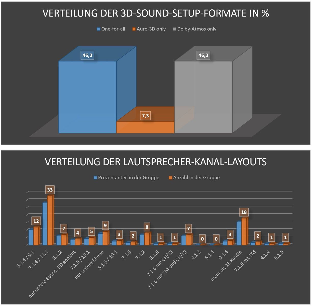

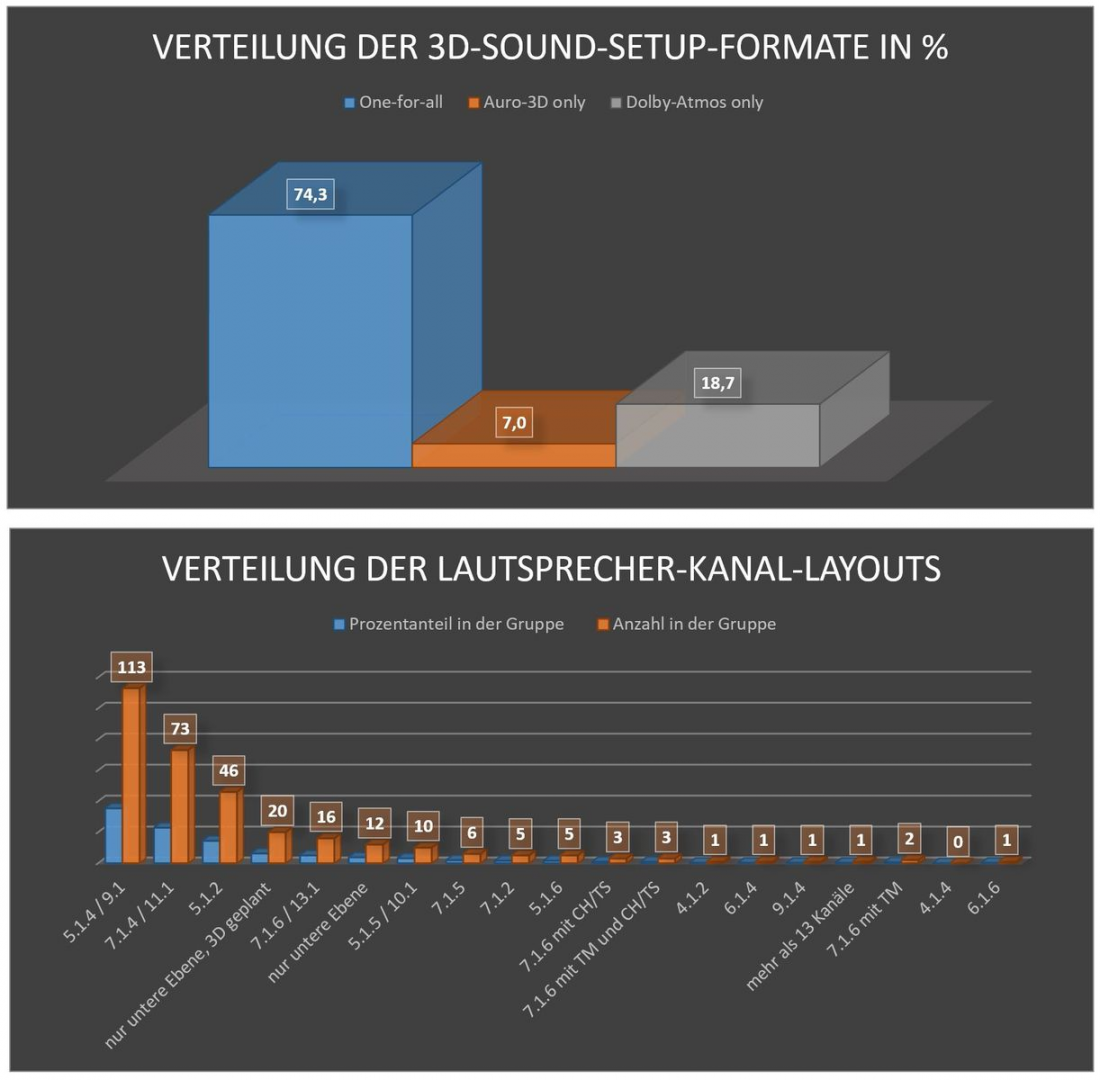

Όσον αφορά την διάταξη σεταπ των ηχειων στον χώρο καλό είναι να δούμε και ένα γκάλοπ που έγινε στο γερμανικό φόρουμ heimkinoverein τον Φλεβάρη. Βέβαια απάντησαν 117 άτομα ένα 3,1% των μελών αλλά αξίζει να δούμε τι διάταξη επέλεξαν στον χώρο τους.
Ο ίδιος είχε κάνει αντίστοιχο γκάλοπ στο φεισμπουκ γκρουπ heimkino und 3D SOUND όπου απάντησαν 319 μέλη 11,6%
