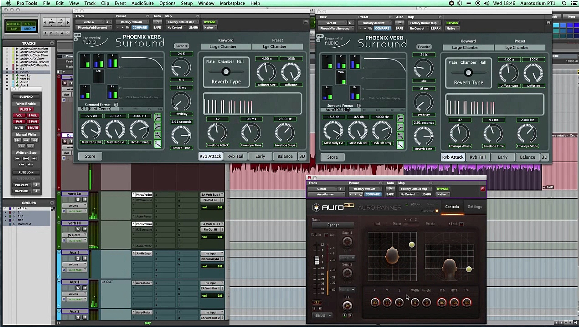

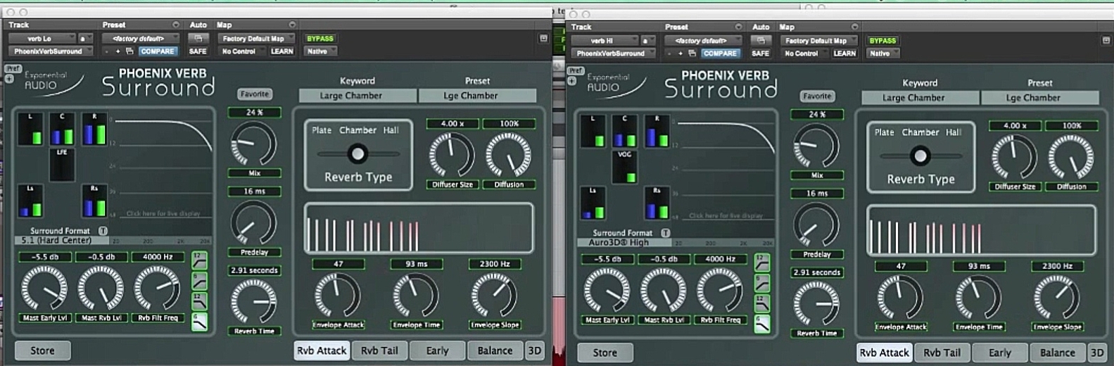

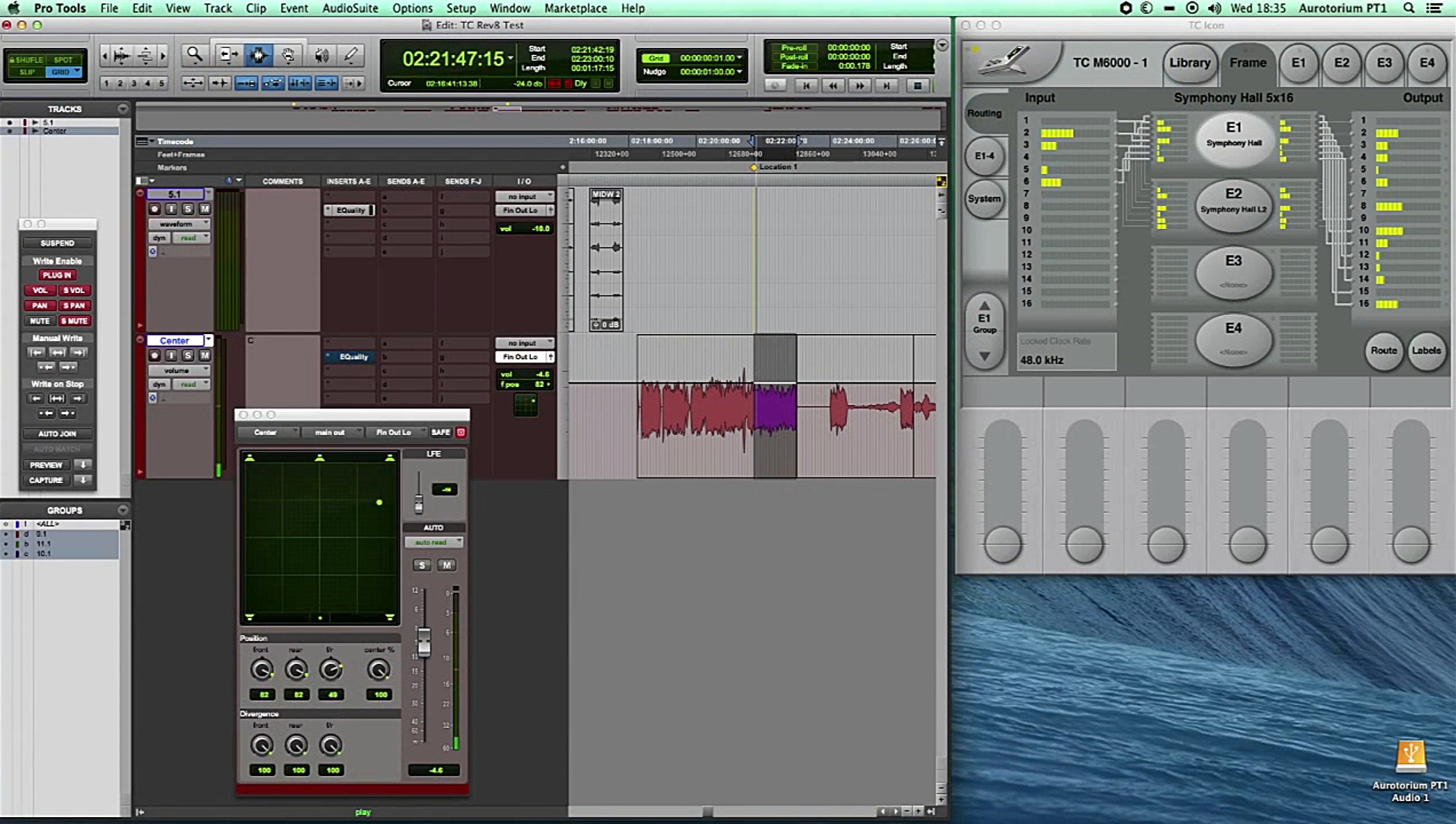

Ψάχνοντας για το άλλο Studio στο άλλο θέμα, έπεσα πάνω στα videos που είχα δει πριν χρόνια, σχετικά με το 3D reverb στο Auro3D. Τα έψαχνα για να γράψω τότε για τις απίστευτες δυνατότητες του φορμάτ σε σχέση με το Dolby Atmos, αλλά δεν τα έβρισκα, και ήταν εξαιρετικά δύσκολο να μεταφέρει κανείς την εμπειρία χωρίς παράδειγμα.
Σε αυτό το video γίνεται demo των δυνατοτήτων του 3d reverb στο Auro3D, το οποίο ούτε στα όνειρα του δεν θα δει το Dolby Atmos. 'Όχι γιατί δεν μπορεί να το κάνει ως τεχνολογία γενικά, αλλά επειδή επέλεξε τον συγκεκριμένο τρόπο επεξεργασίας των μονοφωνικών objects ως τρόπο δημιουργίας immersive sound. Δηλαδή να δώσει τα objects ως μεμονωμένη πληροφορία στο τελικό προϊόν. Και πραγματικά δεν ξέρω αν κέρδισε κάτι καθώς το minimum layout και στα δύο formats είναι το ίδιο, 5.1.4 για Atmos, 9.1 στο Auro3D.
Στο video γίνεται demo του 3D reverb από την κονσόλα και μετά μέσα από τα ProTools με σχετικό plug in. Τα επίμαχα σημεία είναι στο 01:09 και στο 07:06.
Λένε στο video:
- You are panning the dry signal (aka object-atmos), but the reverb seems to be refocusing itself.
- Exactly.
Υπόψη ότι αυτός που κάθετε αριστερά δεν δουλεύει για ή στην Auro. Μηχανήματα πουλάει.

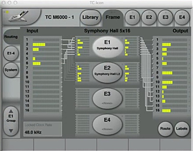

Εδώ δεξιά βλέπουμε τον patch panel για τα 3D reverbs από την κονσόλα.
Βλέπουμε την 5.1 είσοδο στα αριστερά, τα Ε1 και Ε2 είναι 3d reverb engines για κάτω (E1) και πάνω ηχεία (E2), και στα δεξιά το τελικό αποτέλεσμα. Βλέπουμε πως αν και object που θα έπρεπε να παίζει από 2 άντε 3 ηχεία ανάλογα τη θέση, λόγο του 3d reverb βγαίνει ήχος από όλα τα ηχεία.
Το ίδιο γίνεται και με τον άλλο τρόπο από τα ProTools.
Εδώ βλέπουμε αριστερά το engine του 3d reverb για τα κάτω ηχεία, και δεξιά για τα πάνω ηχεία. Αν παρατηρήσετε καλά στο video, η μπλε μπάρα στα κανάλια είναι ο ήχος από το ίδιο το dry object (θα το καταλάβετε από την ώρα που το object είναι δεξιά και αριστερά δεν παίζει τίποτα), και η πράσινη μπάρα είναι το 3d reverb το οποίο παίζει παντού και ανάλογα τη θέση προσαρμόζεται ακόμα και σε ένταση.
Αυτά φίλοι μου καλοί στο Dolby Atmos, next life, και αν. :):drinks:

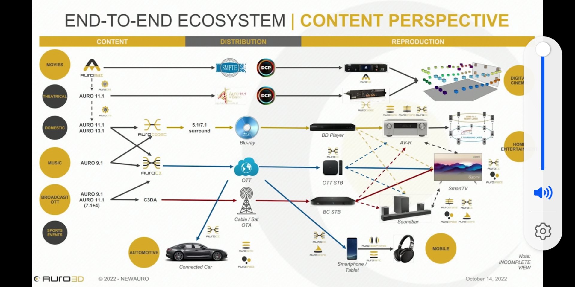

Μετά την απόκτηση και το rebranding της τεχνολογίας ήχου, το Auro-3D προσπαθεί να ανοίξει νέους επιχειρηματικούς τομείς. Ένας νέος κωδικοποιητής ήχου που ονομάζεται "Auro-CX" θα παρουσιαστεί για πρώτη φορά στην έκθεση CES 2023 στο The Mirage Hotel. Αυτή η καινοτομία χρησιμοποιεί επίσης συσκευές StormAudio για σκοπούς παρουσίασης. Ως μέρος μιας ιδιωτικής επίδειξης, πρόκειται να πραγματοποιηθούν πολλά σενάρια εφαρμογών για το Auro-CX.
