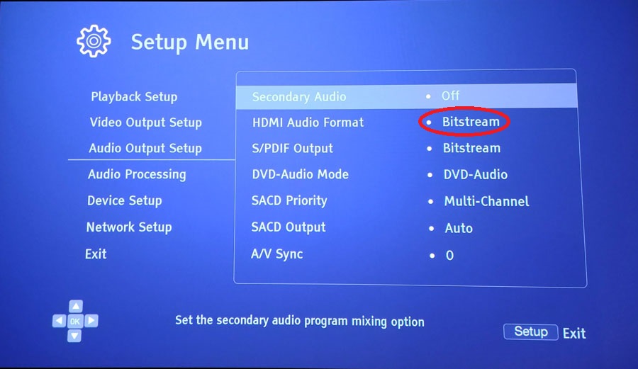

βρε παιδια βαζω στο oppo 203 ενα bdmv folder με κοματια σε auro 3d 9.1 και το oppo ενω επιλεγω απο το μενου του bdmv να παιξει σε auro μου το διαβαζει σαν dts hd master 5.1....
δεν εχω ασχοληθει με τετοια, οποτε :idk:
...δοκιμασε να στο κανει pcm το oppo και να στο περασει ετοιμο

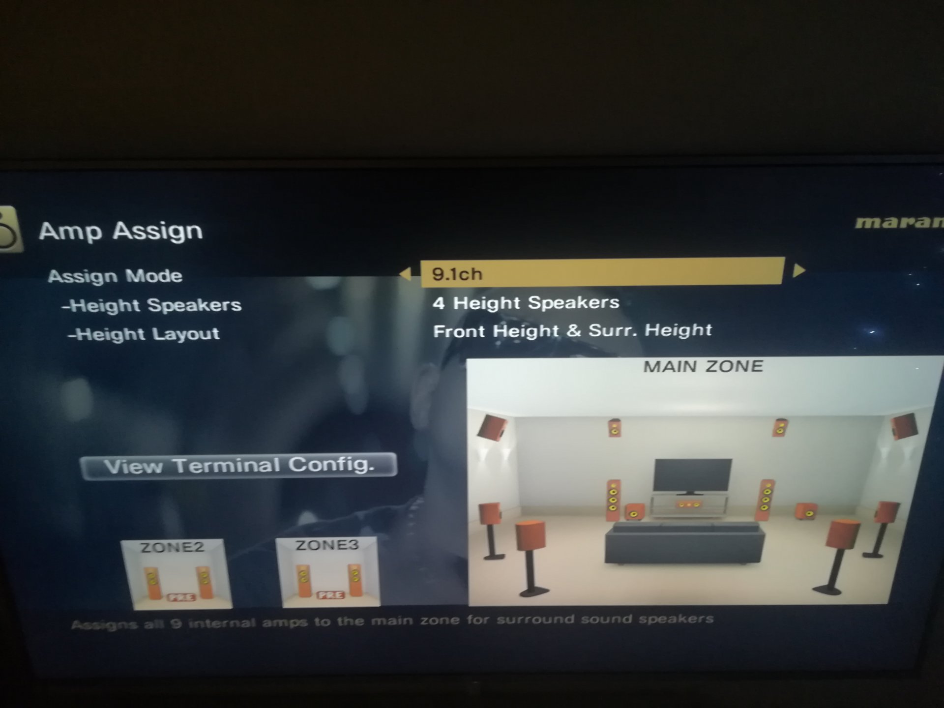

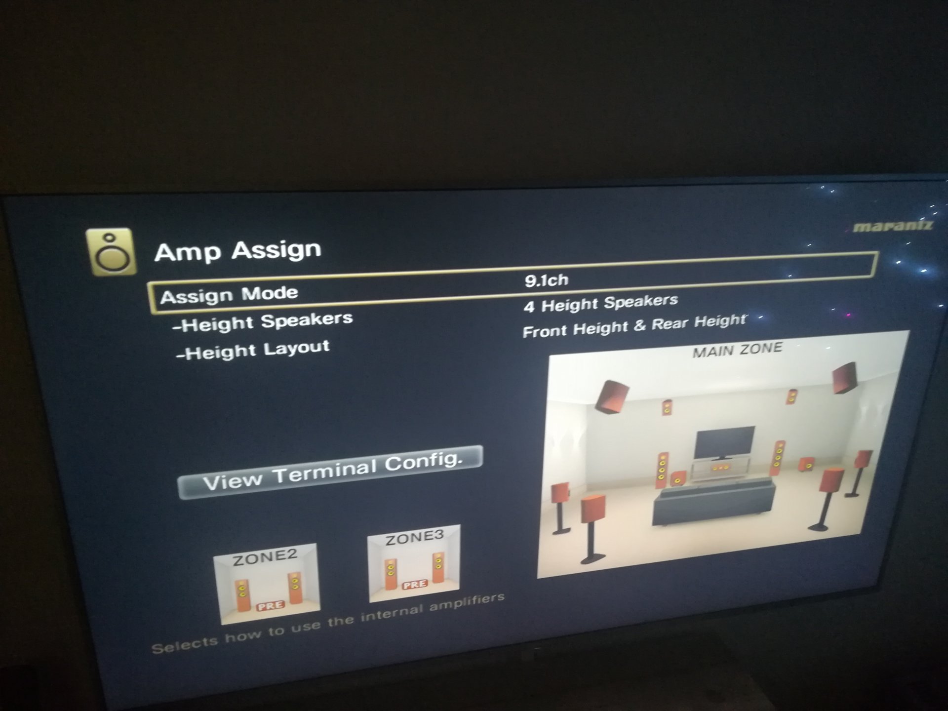

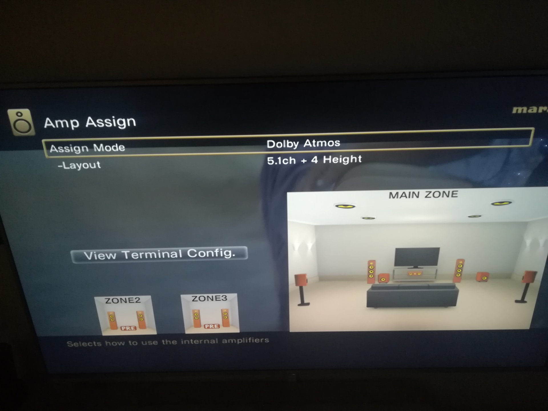

εκανα ρυθμιση στο amp assign του marantz 9.1 απο τα οποια 4 height speakers και στο περιεχομαινο atmos δεν μου παιζει τα δυο πισω height. αν αντι για 9.1 δηλωσω dolby atmos στο amp assign 5.1.4 σε περιεχομαινο atmos τα παιζει ολα καλα αλλα αλλα αν το δεν ειναι atmos δεν μου δεινει την επιλογη για auromatic 3d μονο για auro 3d απο οτι καταλαβαινο επιδει δεν βλεπει τα ηχεια υψους . πως πρεπει να ρυθμισω το amp assign του ενισχυτη για να παιζω και auro 3d και atmos σε ολα τα ηχεια?

Rear Height, όχι surround height.
θα πρέπει να τρέξεις audyssey από την αρχή, οπότε μπορείς να δηλώσεις στην αρχή της διαδικασίας για το πως είναι η διάταξη των ηχείων.
πωωωω δουλεψε!!!!! ευχαριστω αντε αλλη μιαμιση ωρα audyssey!!!!!!!!!! ευχαριστωωωωωωωωωωωωω

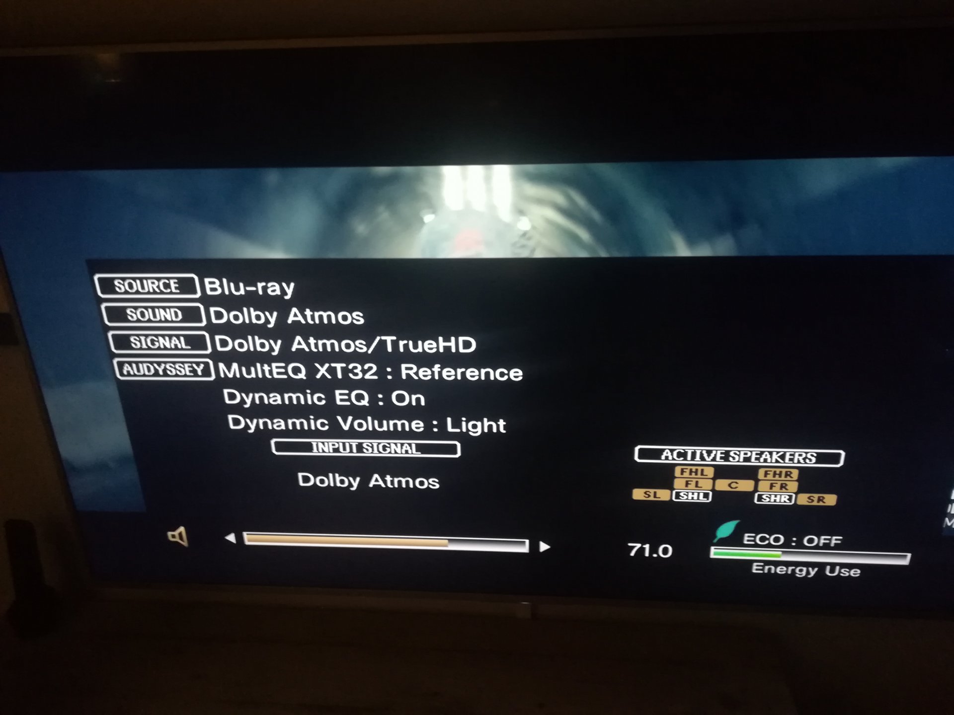

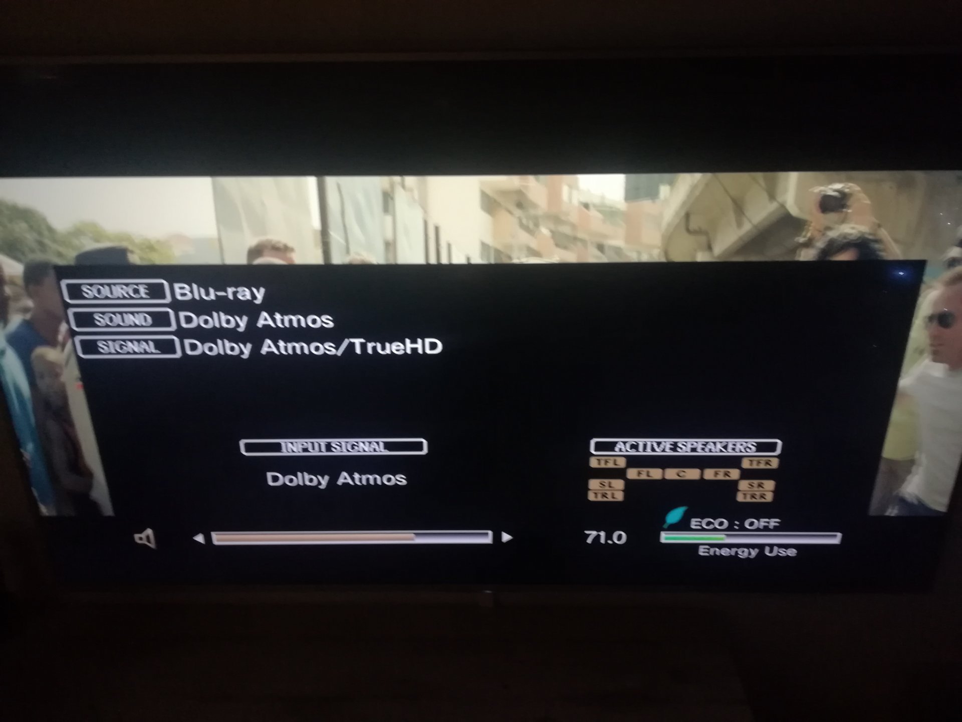

Και εκει που χαρικα τωρα συμβαινει αυτο το atmos παιζει τελεια αλλα ενα bdmv που βρηκα σε auro δεν δεινει στα δυο πισω υψους ο marantz εβγαλα και φωτο με το setup αυτο στην φωτο. Ουφ θα κανω ενα ευχελαιο και οταν ερθει ο παπας ελπιζω να εχω και το voice of god .....:)

Περίεργο!
Για δοκίμασε και κάποιο άλλο να δεις θα κάνει το ίδιο;
Τώρα θα μου πεις που να το βρεις το άλλο...ένα δίκιο το εχεις εδώ.
δοκιμασε να παιξει ετσι....καντο PCM αυτο στον κυκλο
Έτσι μείνε, άκου άτμος.
Δε χρειάζονται τα άλλα. Σιγά την ποικιλία τίτλων! :p
ακουει οτι γουσταρει με setupιον auro ;)

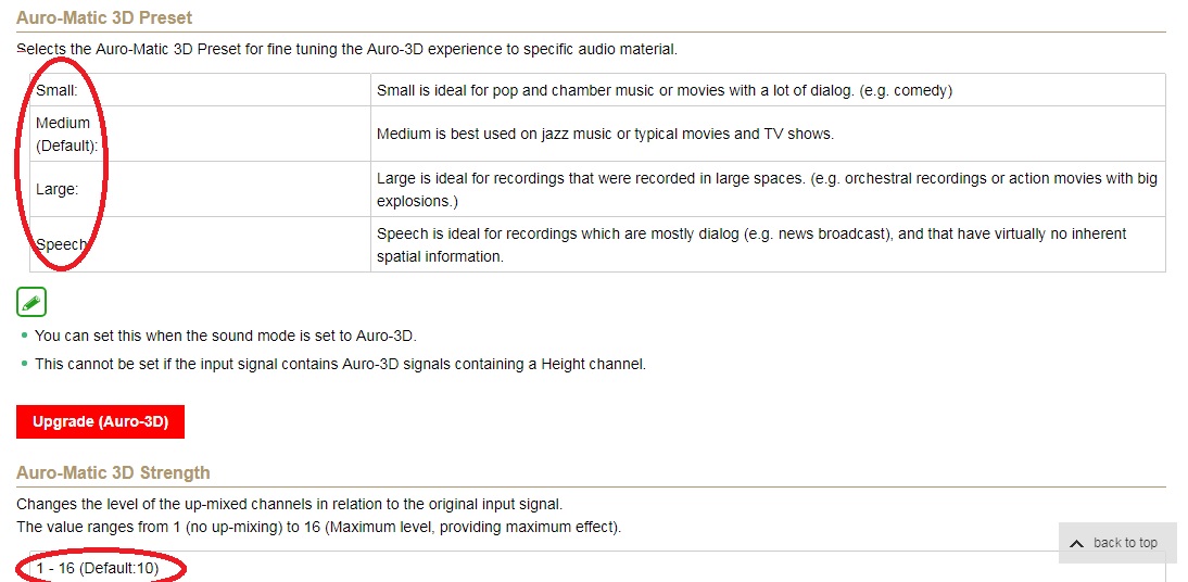

...να δοκιμασεις αυτα στον πινακα που ειναι για ολες τις εγγραφες ηχου ...απο mono μεχρι 7.1
να δοκιμασης να ακουσεις atmos με auromatic να μας πεις :D
την ρυθμιση επιπεδου εντασης(κυκλος) βαλτην στην μεση για αρχη και βλεπεις που σου αρεσει.

κλαιω απο τα γελια!!!!!!! auro kai ξερο ψωμι. ειναι πιο ευηχο και σαν λεξει και ψαρωνεις και κοσμο γιατι κανεις δεν το ξερει !!!!! :bigboss:
που της κανω αυτες της ρυθμισεις.?????
