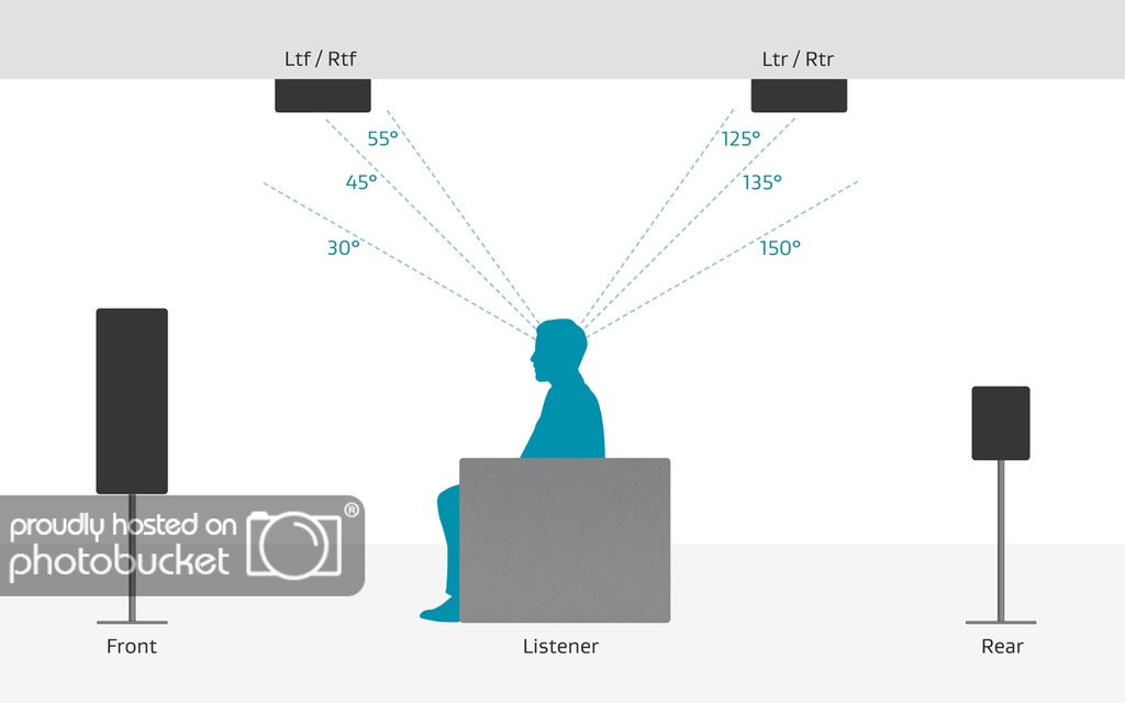

με άτμος προδιαγραφές? μήπως εννοείς auro?
αυτό είναι από το εγχειρίδιο της dolby atmos
ΥΓ αυτό πάλι που κάποιοι πιστεύουν ότι η dolby θέλει να ακούτε από συγκεκριμένο σημείο το object, και το ίδιο σημείο όλοι, ενώ δίνει μια τεράστια ανοχή στην τοποθέτηση των ηχείων δεν μπορώ να το συλλάβω με το δικό μου μυαλό

την ανοχή την δίνει για να μην αγχωθεί ο χρήστης με μεζούρες-στάνταρ αποστάσεις σε οριζόντιο και κάθετο άξονα ταβανιού- καναπέ
+ το καθε ηχείο έχει τη δική του διασπορά..που λόγω ταβανοτοποθέτησης πρέπει να σε χτυπάει προς μια συγκεκριμένη γωνία
κατά Αυρο δεν έχεις τέτοια μπερδέματα....είναι παλαιά συνταγή τοποθέτησης από εποχής yamaha
Υ.Γ. Επειδή δεν κατάλαβα ακριβώς το προηγούμενο που είπες....
Δεν ανέφερα ότι είχα ποτέ πρόβλημα με κατά άτμος τοποθέτηση
είπα ότι σε κατά auro τοποθέτηση οι ταινίες-σκηνές ατμος που δοκίμασα δεν είχαν την ακρίβεια της εστίασης που είδα με την κατά άτμος τοποθέτηση...ενώ αντίθετα σε μουσική που δεν υπάρχει απαίτηση εστίασης αντικειμένου...έπαιζαν πάρα πολύ καλά
και όπως είπα και πριν και στον Κωστή...ίσως τα tangent να μην έδιναν εκεί πίσω ψηλά το σωστό αποτέλεσμα σε σύγκριση με την μπροστά τοποθέτησή τους ως front high
