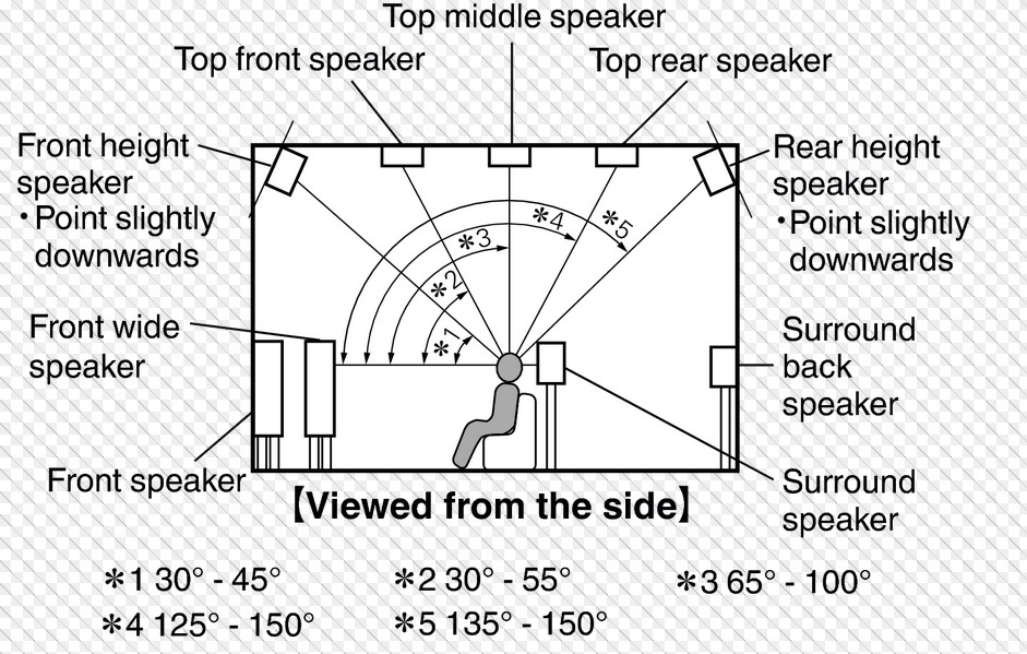

Το setup του Auro-3D δεν είναι συμβατό πλήρως μόνο με το Dolby Atmos. Με DTS-X είναι. Ποιά είναι τα υπόλοιπα standard; Είναι εύκολο στο στήσιμο, δεν μπορώ να βάλω ηχεία οροφής στον χώρο που έχω. Τα ηχεία που ανακλούν στο ταβάνι από ότι έχω διαβάσει δεν είναι αποτελεσματικά. Όταν ξεκίνησα να περνάω την υποδομή για την καλωδίωση πριν το καλοκαίρι το AURO ακόμα ζούσε. Σε αναπαραγωγή 5.1 είναι ότι καλύτερο. Αλλά δεν μου απαντήσατε αν ξέρει κανείς που μπορώ να βρω BR Auro-3D.
22.273
15.548
πες τους οτι θες τα demo εδω [email protected]
το amazon de εχει καποια και αν πας στην σελιδα auro με τα br σε βγαζει που μπορεις να παρεις....
μια χαρα ακους ολα τα forma (νεα και παλια)αν εχει και auro o av σου ......μην σκας
....αν ταχεις βαλει μπροστα-πισω δηλωμενα με 30-40 μοιρες εισαι κοπμπλε για ολα..

Σχετικά με τις γωνίες στα πίσω είμαι γύρω στις 35ο αλλά στα μπροστινά προκειμένου να έχω το ελάχιστο μεταξύ LR 45o στο οριζόντιο, πέφτω στις 25ο στο κατακόρυφο που είναι το απόλυτο όριο. Θα δείξει το αποτέλεσμα.
