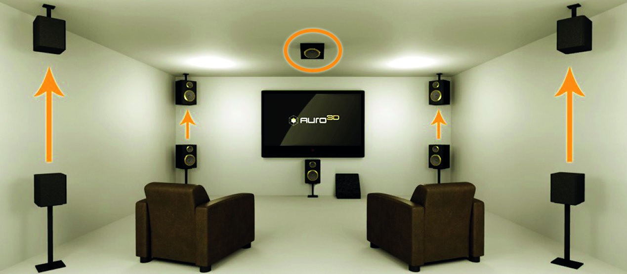

Αν πίσω υπάρχει τοίχος και είναι κολλημένος ο καναπές είναι καλύτερα τα surround να κοιτάνε αριστερά δεξιά όπως πρέπει τυπικά ή με κλίση προς την οθόνη όπως δείχνει η φωτογραφία; Υπόψιν ότι η Denon λέει ότι για να έχει συμβατότητα με όλα τα format πρέπει τα πίσω hight ηχειά να δηλωθούν σαν back surround
Με κλιση, υπολογισε οτι η θεση ακροασης ειναι περιπου 1μ μπροστα.
Οι denon - marantz εχουν συμβατοτητα με ολα τα formats οταν τα επανω ειναι δηλωμενα ως Height

να τα στησεις οπως δειχνει εδω...και δηλωμενα ως Height
......θα μπορεις να ακους ολα τα formats και αν θες βαζεις και ηχειο(α) πανω απο την θεση ακροασης...

Σε ευχαριστώ πολύ Κώστα με κάλυψες! Απλά πράγματα. :bigboss: Σε σπίτι θεωρώ οτι αυτη η διάταξη ειναι πιο έυκολη και προσιτή, στο χώρο μου ειναι εφικτό, επίσης δε θα χρειαστει προς το παρών να κάνω έξτρα έξοδα τα ηχεια τα εχω και δένουν κιόλας μεταξύ τους. Έχω ακούσει επίσης για atmos top middle και Front height που είχε κάνει κάποιος αλλα να πω την αλήθεια είμουν σε σκέψη να το επιχειρήσω αλλά διστασα. Παίζει ακόμα και αν έχω αποσταστη απο τον πισω τοίχο 60cm και απο τα μπροστά 3 μετρα? Θα ακούγεται το atmos Ικανοποιητικά? Πες μου απο atmoς εντυπώσεις.

μια χαρα θα εισαι με τις αποστασεις.....και εγω ετσι ταχω, μια χαρα θα ακους.
....προτεινω η κλιση των πανω ηχειων να βλεπουν πανω απο την θεση ακροασης 0.8μ

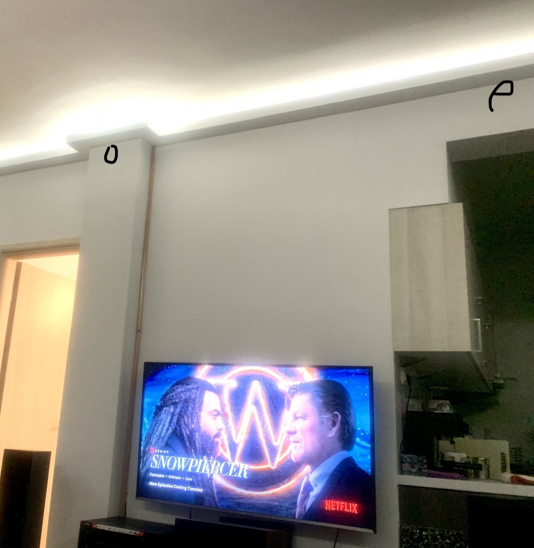

Καλησπέρα βρήκα κάτι ενδιαφέρον για διάβασμα μιας, είναι να βάλω τα ηχεία ύψους σε διάταξη Auro 3d είναι εφικτό στο δικό μου χώρο και έχω και 4 ηχεία που κάθονται συν του ότι θα ακούω atmos ικανοποιητικά λέω να το κάνω γιατι με το 5.1.2 δεν έχω δεις φως.

καλο θα ειναι να ειναι ιδιας σειρας ηχεια ολα....
Τα κάτω ειναι Zensor όλα.... έχω 1 ζευγάρι "spektor 1" bookshelf και 1 ζευγάρι alteco c1 που θέλω να βάλω ψηλά . Αν μπορείς να μου προτείνεις 4 ίδια να είναι και ψείρες ακόμα καλύτερα. Εντω μεταξύ το ταβάνι μου ειναι 2.90μ. Επίσης αν και ειναι ευκολα στη τοποθέτηση κατά auro διάταξη και εφεικτό προσπαθώ να βρώ τα μετρα να μη φαίνεται ασχημο για τα μπροστα ψηλα, γιατι απο την αριστερη μεριά που θα μπει το ενα ηχείο ύψους, έχει κολώνα που βγάινει προς τα έξω 14cm και απο τη δεξιά μεριά επάνω ναι μεν έχει δοκάρι αλλα ειναι πιο μέσα κατα 3cm γιατι ειναι στραβος ο τοίχος και απο κάτω κενό, δεν εχει τοίχο και προσπαθώ να αποφασίσω αν θα τα βάλω τοίχο δοκάρι η ταβάνι να κρέμονται... Αν τα βάλω ταβανι θα είναι ομοιόμορφα όλα αλλα δε ξέρω πως θα φαίνονται. Τα πίσω είναι κομπλέ πανω απο surround είναι όλο τοίχος. Βεβαια νομίζω οτι υπολογίζω να τα βάλω πιο ψηλα απ οτι προτείνεις και μάλλον θα χασω σε vertical coherence μάλλον. Bεβαια αν κρίνω απο το άρθρο ,με την αποσταση των μπροστινών μου ηχείων 3.20μ απο θέση ακρόασης και τις 30 μοιρες που θέλει βγαίνουν σε 2.80μ ύψος να τα βάλω . Όσο για την εσωχή μήπως βάλω κάτι πρόσθετο και φέρω το ηχέιο 17cm πιο εξω απο την δεξια μερια ψηλά. Γενικότερα προσπαθώ να υπάρχει μια ομοιομορφία στον ήχο και στο μάτι. Το έχω καιρό και με το 5.1.2 δεν έχω ακούσει κατι της προκοπής αντε να το κάνω μήπως δω φώς..

Το ότι δεν έχεις δει διαφορά με το 5.1.2 ακούγεται λίγο περίεργο.
Πριν κάνεις τοποθέτηση μήπως να φωνάξεις κανένα ειδικό ?
Αποκλείεται να μην αντιληφθείς διαφορά μεταξύ Dolby TrueHD / DTS-HD MA 5.1/7.1 και Atmos/DTS:X
Δεν είναι βεβαίως όλες οι ταινίες με Atmos/DTS:X φουλ στα εφέ ή τέλεια mastered, αλλά έχει πολλές με δυνατές σκηνές που έχουν ουσιαστική διαφορά.
Δες π.χ. στο Resident Evil: Apocalypse (2004, UHD, Dolby Atmos) την σκηνή στην εκκλησία με το τέρας να κόβει βόλτες στην οροφή περιτριγυρίζοντας τους πρωταγωνιστές, ακόμα και με μόλις 2 κακά τοποθετημένα Atmos ηχεία (όχι ανακλάσεων πάνω στα μπροστά ηχεία μόνο!) θα ακούσεις διαφορά ξεκάθαρη.
Ο ειδικός δεν είναι κακή ιδέα γενικότερα .
ίσως φταίει το υλικό ίσως φταίει το 5.1.2 πάντως γενικότερα έχω κατεβάσει και ακούσει από της Dolby τα αρχεία του site αλλά δε τρελάθηκα κιόλας μπορεί με 5.1.4 να κάνει εμφανή διαφορά αλλά 5.1.4 στο χώρο μου δε πάει καλύτερα Auro layout .
Συμφωνώ έχω ακούσει και σε ταινία πχ το underground 6, όπως και τα αρχεία της Dolby πχ leaf αλλά δεν είναι και αυτό που λέω φοβερό, μπορεί να φταίει το 5.1.2 . Θεωρώ το Auro 3D θα είναι πιο ολοκληρωμένο στο χώρο μου. Αν είναι να ακούω μια χαρά τα πάντα τείνω προς τα εκεί.
γενικοτερα όμως το θέμα είναι τι θα κάνω με τα μπροστά ύψους για το χώρο μου. Είναι λίγο περίεργο το σημείο
Συμφωνώ έχω ακούσει και σε ταινία πχ το underground 6, όπως και τα αρχεία της Dolby πχ leaf αλλά δεν είναι και αυτό που λέω φοβερό, μπορεί να φταίει το 5.1.2 . Θεωρώ το Auro 3D θα είναι πιο ολοκληρωμένο στο χώρο μου. Αν είναι. Αν είναι να ακούω μια χαρά τα πάντα τείνω προς τα εκεί.
Σε ταινίες ?
Ούτε καν.
Βασικά πρέπει να το στήσεις σωστά για αρχή.
Αν είναι ότι να 'ναι η τοποθέτηση και ο χώρος, θα παραμείνει... ότι να 'ναι και το αποτέλεσμα.
Ιδανικά θες βεβαίως πέραν της σωστής τοποθέτησης και 4 ηχεία οροφής για να έχει δυνατότητα πειστικού panning front to rear & rear to front και στα top layers.
Δεν ξέρω γιατί χωρίς να τα έχεις ακούσει έχεις πορωθεί με το Auro.
Αν δεν είχα το θέμα με το αυτί θα σου έλεγα να έρθεις στο demo room μου να τα ακούσεις όλα όπως πρέπει και να έχεις πλέον σωστή βάση και προσωπική εμπειρία.
