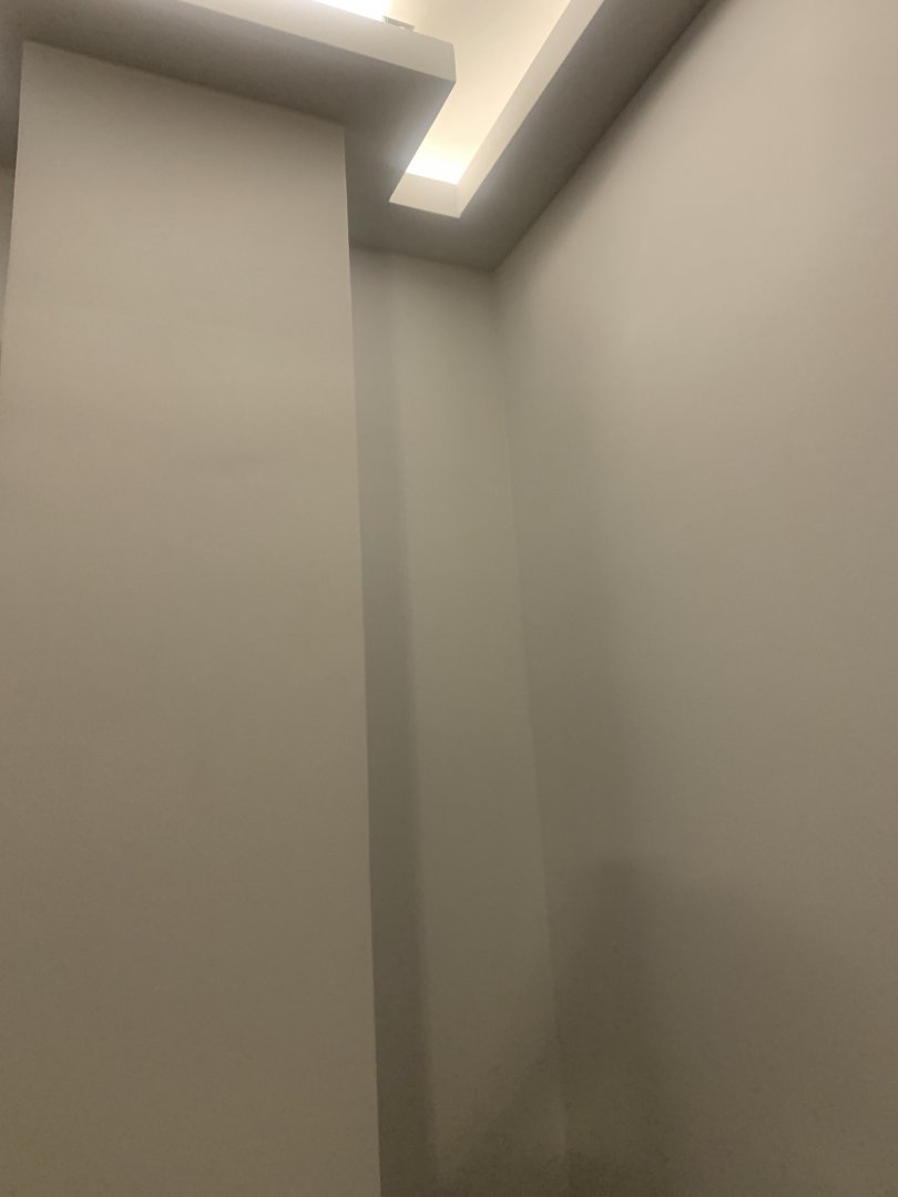

Τα κάτω ειναι Zensor όλα.... έχω 1 ζευγάρι "spektor 1" bookshelf και 1 ζευγάρι alteco c1 που θέλω να βάλω ψηλά . Αν μπορείς να μου προτείνεις 4 ίδια να είναι και ψείρες ακόμα καλύτερα. Εντω μεταξύ το ταβάνι μου ειναι 2.90μ. Επίσης αν και ειναι ευκολα στη τοποθέτηση κατά auro διάταξη και εφεικτό προσπαθώ να βρώ τα μετρα να μη φαίνεται ασχημο για τα μπροστα ψηλα, γιατι απο την αριστερη μεριά που θα μπει το ενα ηχείο ύψους, έχει κολώνα που βγάινει προς τα έξω 14cm και απο τη δεξιά μεριά επάνω ναι μεν έχει δοκάρι αλλα ειναι πιο μέσα κατα 3cm γιατι ειναι στραβος ο τοίχος και απο κάτω κενό, δεν εχει τοίχο και προσπαθώ να αποφασίσω αν θα τα βάλω τοίχο δοκάρι η ταβάνι να κρέμονται... Αν τα βάλω ταβανι θα είναι ομοιόμορφα όλα αλλα δε ξέρω πως θα φαίνονται. Τα πίσω είναι κομπλέ πανω απο surround είναι όλο τοίχος. Βεβαια νομίζω οτι υπολογίζω να τα βάλω πιο ψηλα απ οτι προτείνεις και μάλλον θα χασω σε vertical coherence μάλλον. Bεβαια αν κρίνω απο το άρθρο ,με την αποσταση των μπροστινών μου ηχείων 3.20μ απο θέση ακρόασης και τις 30 μοιρες που θέλει βγαίνουν σε 2.80μ ύψος να τα βάλω . Όσο για την εσωχή μήπως βάλω κάτι πρόσθετο και φέρω το ηχέιο 17cm πιο εξω απο την δεξια μερια ψηλά. Γενικότερα προσπαθώ να υπάρχει μια ομοιομορφία στον ήχο και στο μάτι. Το έχω καιρό και με το 5.1.2 δεν έχω ακούσει κατι της προκοπής αντε να το κάνω μήπως δω φώς..
σε τι ενταση ακους με reference το 0 ?
αυτα που εχεις για πανω καλα ειναι αν ακους σε νορμαλ σταθμες.
.....αλλιως θες τα zensor 1 που δινουν 3-4 db παραπανω.
για πες αποσταση των πισω πανω και κατω .
πανω απο τα κατω ηχεια θα τα βαλεις, οποτε δεν πεφτει στην κολωνα το ενα...θαναι ιδια .
.....τοιχο να τα βαλεις να μην φαινεται το μπρατσο απο το ταβανι στηριξης του ηχειου ...

γενιμα με dynamic volume on στα 30-35, δεν τα έχω σε lvl db offset, χωρίς dynamic volume 50-60, στο 80 είναι το 0db.
απόσταση mlp με πίσω surround 135cm, υψος πίσω surround στο 1 μ και από εκεί μέχρι ταβάνι 1.90μ
στα μπροστά που το αριστερό είναι μπροστά από τη κολώνα το υψουσ θα πάει στη κολώνα, το δεξί που δεν είναι στη κολώνα και είναι ο τοίχος πιο μέσα, με προβληματίζει . Να φτιάξω έξω η γυψοσανίδες ; Να βάλω μεγαλύτερο μπράτσο ;

οποτε δεν θαχεις θεμα με την ενταση.....
....γυρνα ομως το πως βλεπεις την ενταση που παιζεις για να ξερεις ακριβως..
τα μπροστα πανω να τα βαλεις αναποδα, το καναρινι κατω.
.....και μην ξεχασεις την κλιση των πανω, κοντα 80cm πανω απο την ακροαση να βλεπουν.
Ιδιο υψος να μπουν τα μπροστα πανω και τα πισω πανω....
το προβλημα διαφορας ειναι καθαρα αισθητικο πιο πολυ....15cm διαφορα.
.....τοιχο με κοντο μπρατσο θα εβαζα...
θα ειναι σοκαριστικο το αποτελεσμα σε ολα τα formats..
....θα υπαρχει ενα προβλημα σοβαρο μετα ...

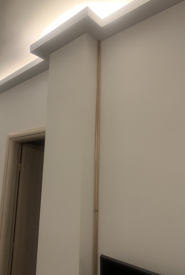

καλησπερα Κώστα. Λόη. Γυψοσανίδες κρυφού φωτισμού έχω περιορισμό στο ύψος των πίσω υψουσ στα 1.73cm διότι και λίγο πιο έξω να βγάλω με μπράτσο το σκαλοπάτι δε το περνάω να πάω πιο πάνω , ενώ στα μπροστά είναι εφικτό να βγουν πιο έξω και πάνω .Αν το ύψος των μπροστά με τα πίσω έχουν 10cm διαφορά θα είναι πρόβλημα στο αποτέλεσμα ;
Τα μπροστινά είναι πιο σημαντικά από τα πίσω;
Παραθέτω και φωτογραφίες πίσω και μπροστά
22.273
15.548
1.73 πισω.....και με τα μπροστα αναποδα το ιδιο θα σου βγαινει....
....αλλα δεν εχει σημασια αυτη η διαφορα...μην σε απασχολει.
τα πανω 4 κανουν μεγαλη δουλεια, καμια σχεση με τα 2 που ειχες.
......εχει καποια tips οταν ερθει η ωρα ;)

Έχω φτιάξει τις βάσεις των πίσω ηχείων ύψους και ψάχνω να βρω για τα μπροστά , κατά βάλω μια και καλή, καλώδια έτοιμα αναμονή . Όπως είναι τα μπροστά πρέπει να προσαρμοσω κάποια βαση που θα βρω για να είναι ακριβώς από πάνω τα ηχεία από LR. λόγω ιδιομορφίας του χώρου . Εκτός αν δεν είναι αναγκαίο να είναι ακριβώς από πάνω και ας είναι και 10 εκ προς τα μέσα .
