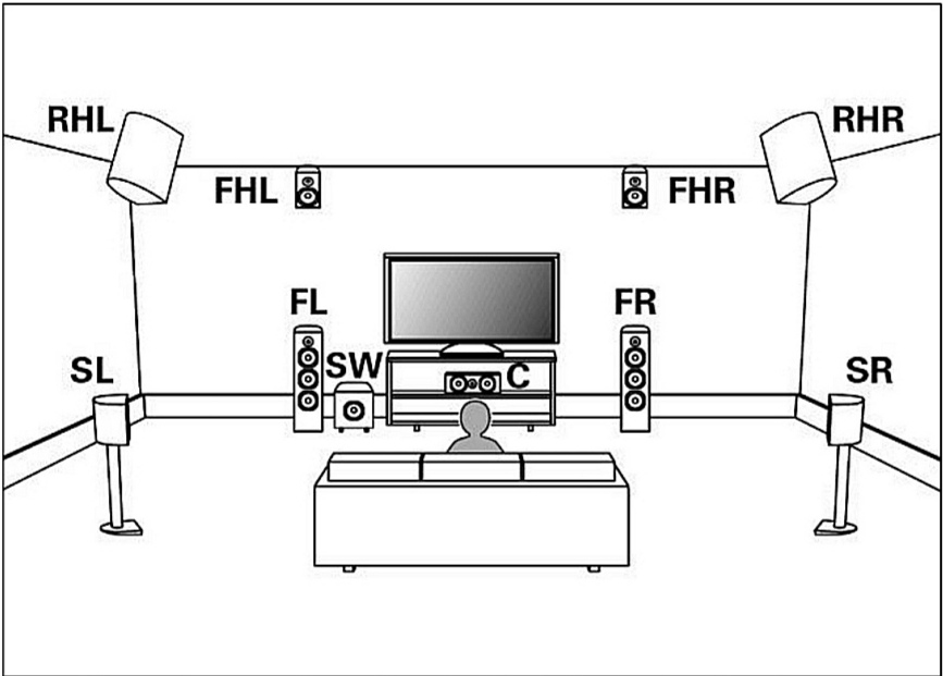

Με αυτό θεωρητικά τα ακούς όλα.
Και Auro-3D, και DTS:X και Dolby Atmos.
Δεν υπάρχουν ηχεία πάνω από εσένα.
Βάζεις 2 μπροστά πάνω από τα LR και 2 πίσω απέναντι τους. Όλα στις 30° και Cross firing σαν να ήσουν όρθιος.
Υγ: αρκετοί που έχουν δοκιμάσει σχεδόν όλες τις παραλλαγές λένε ότι έτσι παίζει καλύτερα ακόμα και το Atmos.
Επίσης στο YouTube υπάρχουν demos όπου στα Atmos ακούς κάτι να περνά για 1" και με Auro upmix γίνεται τσι πτ@ν@ς.

Ναι τα SL SR πρέπει να πάνε στις πίσω θέσεις. Μιλάω για 5.1.4
Για τα επάνω του ύψους τα RHL & RHR δεν είναι;
