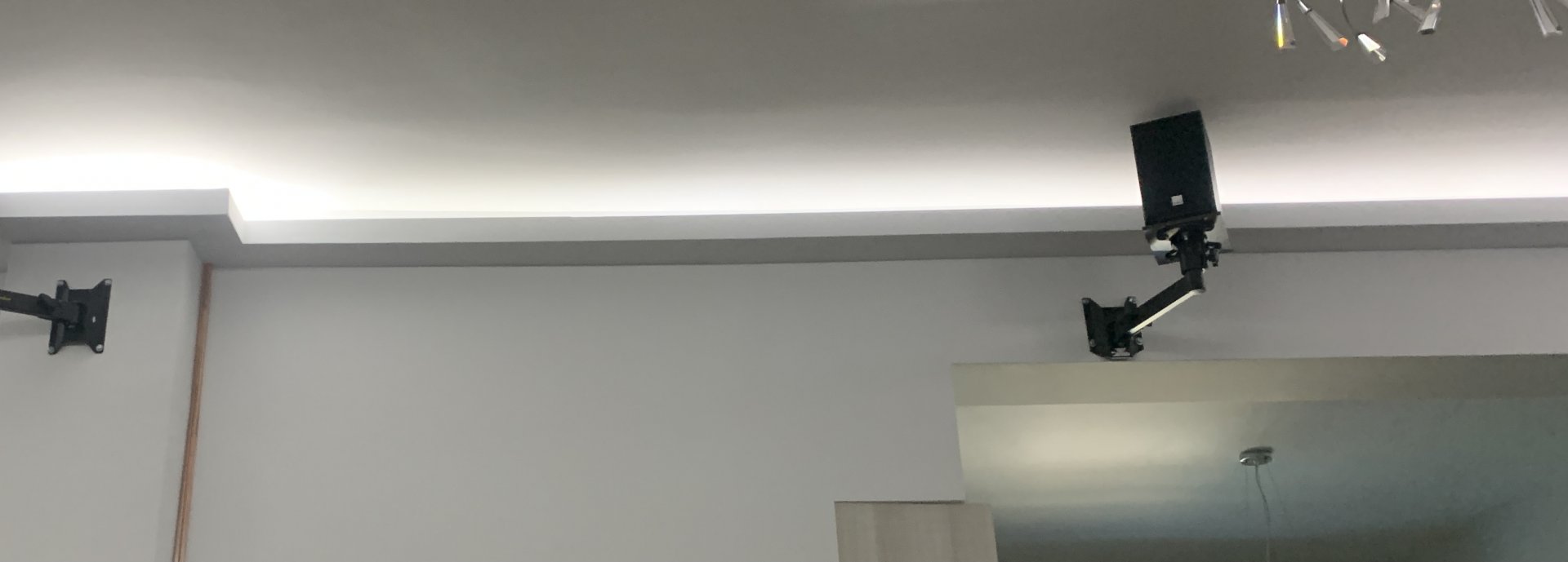

Προσωπικα έχω βάλει τα πίσω ύψους πάνω από surround , τα έχω δηλωμένα top middle βαριόμουν να τρέξω το calibration πάλι ..:gotcha: αφού συμπληρωθεί η τετράδα θα κάνω calibration.
Μπορώ να πω ότι έχω εκπλαγεί έστω κ έτσι τι να πω με στήσιμο και Dolby …άσχετος είμαι αλλά τα αυτια μου δε με γελούν . Όπως και ότι το Dolby ηχητικά σε σχέση με dts είναι κατώτερο, γενικότητα λέω απλά λέω εντυπώσεις με οτι έχω ακούσει .
Έφτιαξα βάσεις σήμερα αύριο βάζω μπροστά ύψους πάνω από LR και προχωράμε. Κώστα θέλω τα φώτα σου στο στήσιμο και στις κλήσεις . Επίσης λόγω δοκαριού η απόσταση του πάνω ηχείου με ταβάνι είναι 2cm

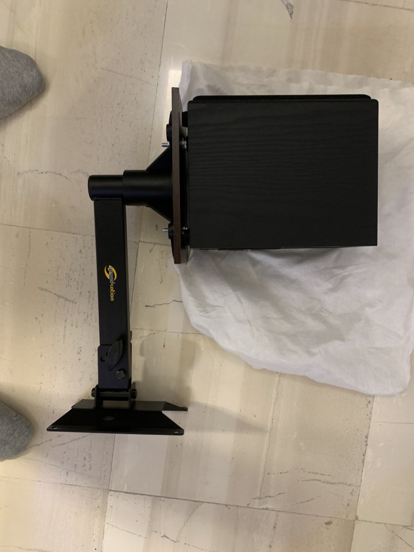

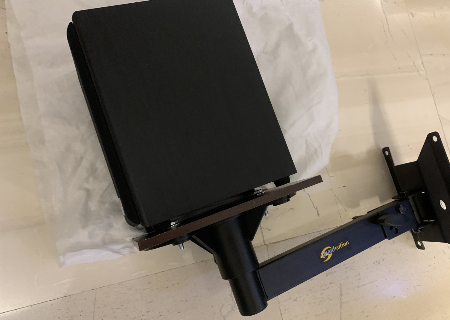

Η τοποθέτηση έγινε, το ηχείο έκατσε ανάποδα , δυστηχως λόγω στραβου ταβανιού τοίχου το αριστερό ηχείο έκατσε 1cm πιο ψηλά τσπ δε νομίζω να υπάρχει θέμα, δε φαίνεται καν , Το δεξί δε με έπαιρνε πιο χαμηλά το έχω βάλει οριακά στο τελος του δοκαριού και ευχαριστω να λέω που χωράει. Το σημαντικότερο είναι ότι θέλω να δώσω κλίση προς τα κάτω και αυτό είναι το ζόρι . Πως να υπολογίσω τις μοιρες , πρέπει να υπολογίσω με βαση το ύψος ακρόασης και να προσθέσω 0.80cm, για να βρω τη κλίση ?τα ηχεία τι κλίση toe in να δώσω προς τα μέσα? όπως έχω τα LR 32 μοιρες ; Τα πίσω τα υπολογίζω όπως τα μπροστά ; Ρωτάω για να μου δώσεις κάποιες συμβουλές να προχωρήσω και στο calibration :dance2:

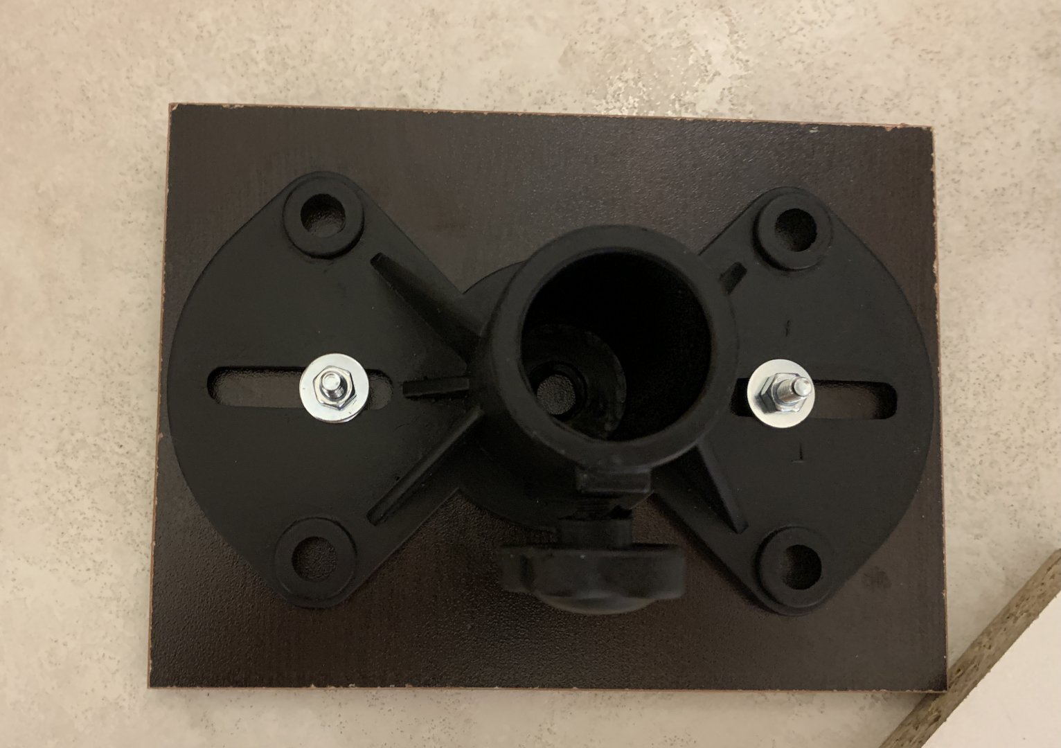

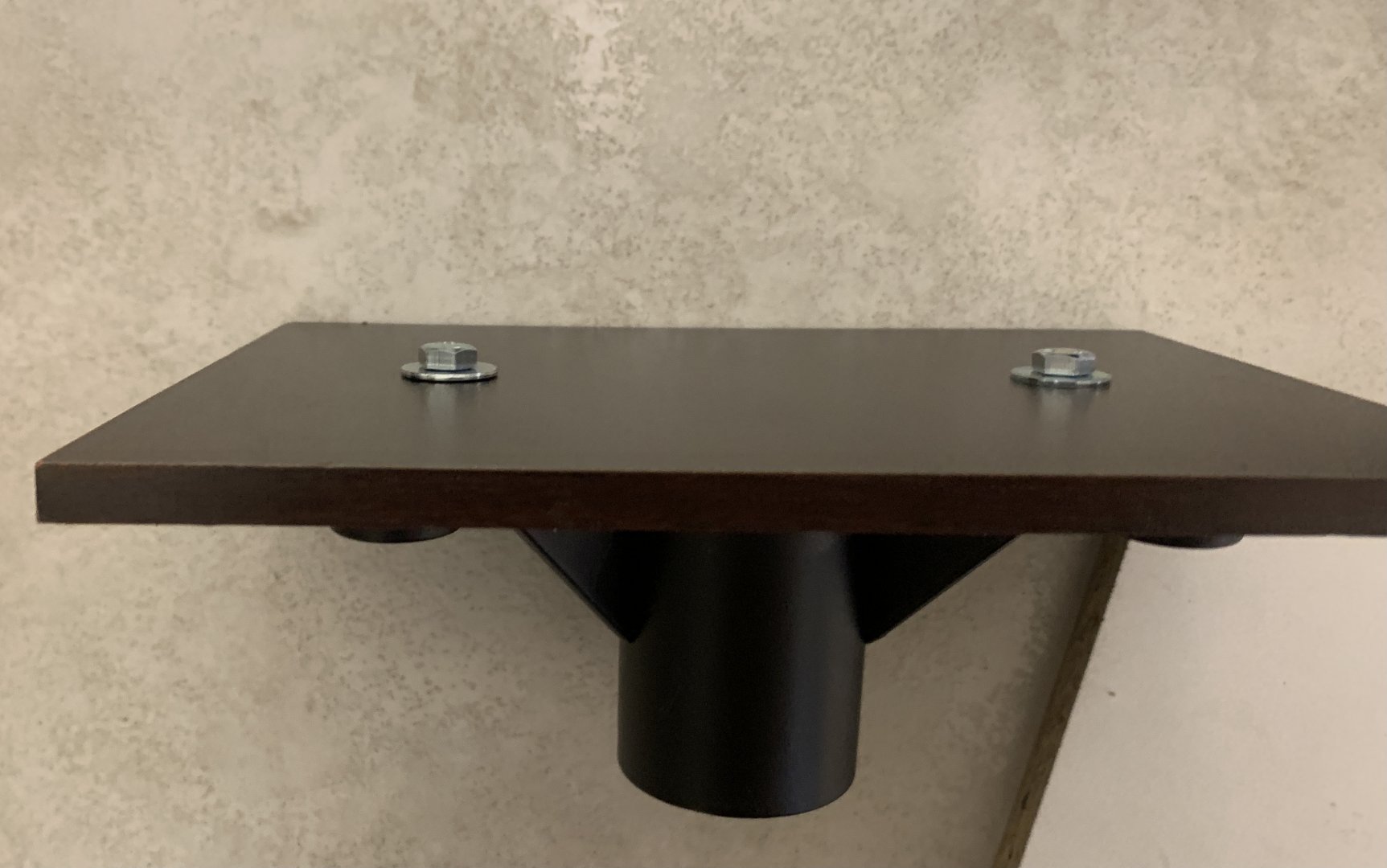

Λόγω δοκαριού δε πήγαινε πιο κάτω αμα δεις το δεξιά ηχείο ύψους, αφήνει αναγκαστικά 2 cm από ταβάνι. Μιας και έχουν μπει οι βάσεις θα δω μήπως πάω σε ένα ζευγάρι alteco c1 ακόμα έστω και μεταχειρισμένο και πατέντα με σίδερο σωλήνα να το βάψω μαύρο Φ35 3.5mm και σίδεροκοληση σε πλάκα με 2 τρύπες για να κάτσει το ηχείο, από μόνο του δίνει 20μοιρες αυτό.
Αυτή είναι η μια λύση κόστος γύρω στα 300€.
Η δεύτερη λύση είναι να δώσω κλίση στην ίδια τη βαση με το ριθμιστιρι, απλά το ύψος του ηχείου πέφτει κατά 10++ cm.λόγω του ότι το ρυθμιστιρι είναι στο πίσω μερος όχι κοντα στο ηχείο.αμα πάω σε αυτή μήπως να βάλω tweeter κανονικά;
Επίσης πρέπει να φτιάξω πατέντα κόντρα να μη φεύγει μπροστά και δέσιμο με μικρό ιμάντα.
Η Τρίτη λύση μήπως να βάλω το ηχείο οριζόντιο ;:headbang:
Οκ οποτε η κλίση θα τη υπολογίσω με βαση θέσης ακρόασης 1.80μ. Η τουλάχιστον 0.80 πάνω από θέση ακρόασης .
τα πίσω height είναι πάνω από τα surround ο θεός να τα κάνει γιατί είναι λίγο πιο πίσω από τη παραδοσιακή θέση , αλλά άκουω ικανοποιητικά .επίσης είναι σχεδόν ευθεία με front height .

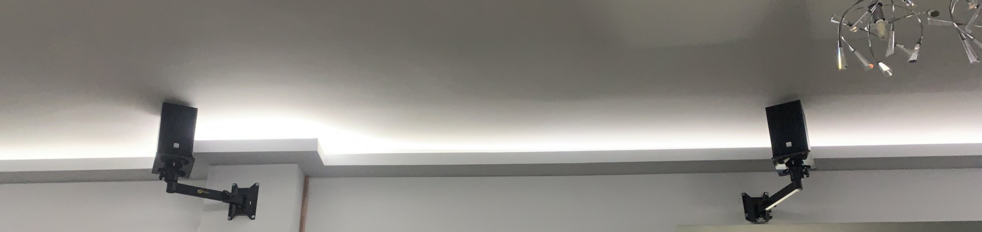

LR είναι 3.15-3.20μ και height 3.30μ θα ξανά μετρήσω για τα ύψους .
3.20μ μετράει το audyssey . 3.06 είμαι με μέτρο
Καλά είναι όπως είναι, απλά δώσε λίγο κλίση όπως είπες.
Κάτι παίζει με την αριστερη βάση τα μέτρα ειναι σωστα, πιθανό ο προσαρμογέας η το στιλαρακι που κάθεται μεσα να έχει απόκλιση το ενα με το άλλο, θεωρω οτι μπορώ να κατέβει 1cm για να μου δώσει χώρο θα το κάνω το απόγευμα...
πόση κλιση να δώσω? πόση θα ηταν σωστό? το βγάζω 15 μοίρες ..πολύ δεν ειναι?
3.20μ μετράει το audyssey για L R . 3.06 είμαι με μέτρο.
για τα ύψους ειμαι στα LH, 3.20 και RH 3.30
