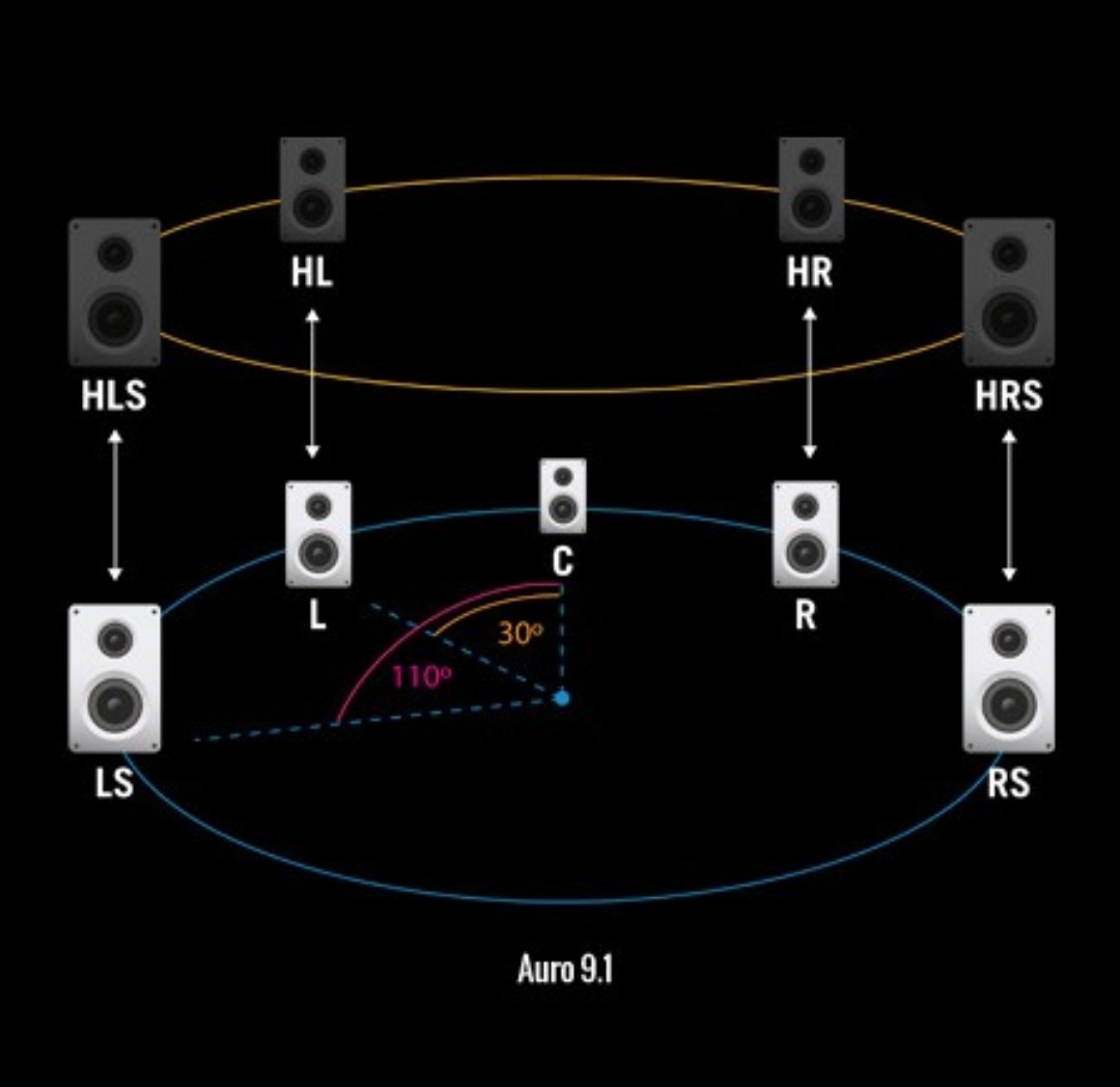

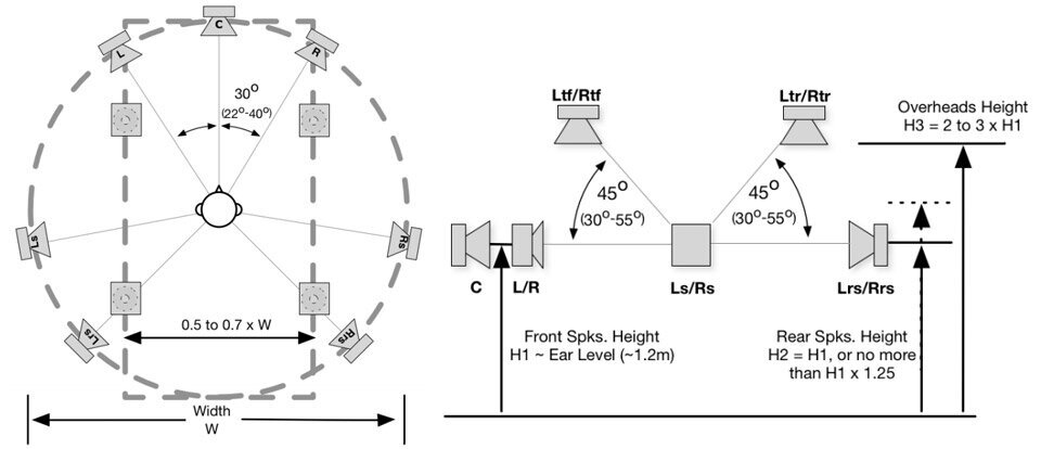

Το κατωτέρω είναι από pdf για dolby atmos στήσιμο, κι όπως βλέπεις, τηρείται τόσο ο κύκλος στα ηχεία εδάφους, όσο και στα ταβανιού, εφόσον τα τοποθετήσεις όπως προβλέπεται κατά dolby atmos :
Η παπαριά του στησίματος κατά Auro, που μας τα έχετε πρήξει με τις αηδίες του πεθαμένου αυτού φορμά, είναι ότι στήνονται οι δορυφόροι ταβανιού ακριβώς πάνω από τα ηχεία εδάφους, οπότε στο σεταπ κατά Auro δεν υπάρχει η σφαιρική διάταξη του σεταπ κατά dolby atmos.
Στο σεταπ κατά Auro υπάρχει ιδανικά ένας κύκλος κάτω, στα ηχεία εδάφους, κι ένας ομοιας ακτίνας κύκλος επάνω, στα ηχεία ταβανιού, δηλαδή σχηματίζεται ένας κύλινδρος, όχι σφαίρα.
Να:
Πού πήγε η "σφαιρική" διάταξη οεο; :lol: :gotcha:
Καμία σφαίρα δε σχηματίζεται (ημισφαίριο) στο Auro, ξεκόλλα κεφάλα. 😜😂😊😉😁
Η ημι-σφαιρική διάταξη που εκτιμάει κι ο γκουρού σου κι εσύ κι όλοι όσοι ξέρουν το παραμύθι, είναι διάταξη κατά dolby atmos. 😎
Αυτό είναι το απολύτως καλύτερο στήσιμο ενός σεταπ dolby atmos, η διάταξη που σχηματίζει ημισφαίριο. 😎
Σταματήστε τις ασυναρτησίες και τις Auro-μανίες σας.. :lol:

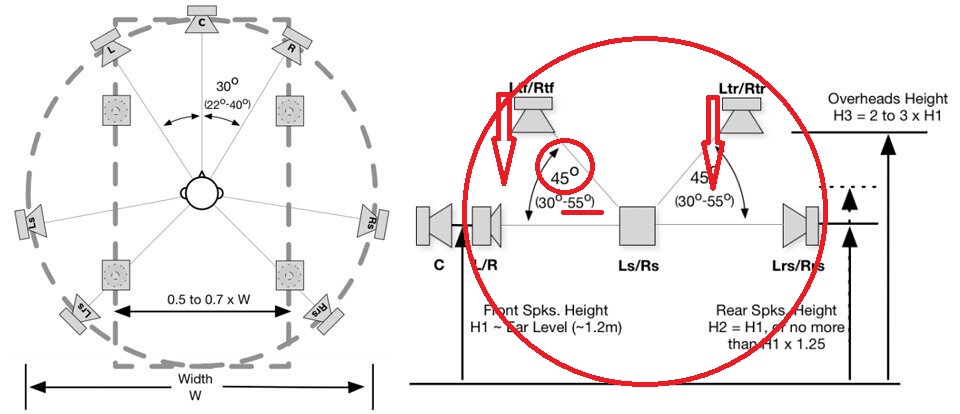

Πιο εύκολο ήταν να σχηματίσεις όρθιο κύκλο στο σχήμα του dolby atmos; :lol:
