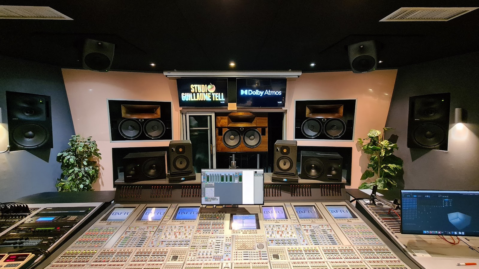

όπως έχουμε δει πρόσφατα κιόλας...κάθε στούντιο έχει τη δική του σχολή ως προς το στήσιμο τόσο του ήχου όσο και της εικόνας
εμείς από την άλλη έχουμε μπει στο τριπάκι να υποστηρίξουμε το ποιος έχει παραπάνω δίκιο και κάνει καλύτερη δουλειά από τον άλλο
τα περισσότερα μέλη έχουν το κεντρικό μπροστά από την οθόνη.....είναι υπαρκτή και μελετημένη αυτή η τοποθέτηση και από την auro και από την dolby.....
γιατί να είναι ντε και καλά τόσο λάθος?
δεν εχουμε μπει σε κανενα τριπακι....
ο καθενας μπορει να κανει οτι θελει, ο κινηματογραφος θελει ηχεια πισω απο την οθονη και ετσι τα φτιαχνουν και ετσι πρεπει να παιζουν.
....εχεις δει κανενα στουντιο με κεντρικο κατω η μπροστα απο την οθονη ?
και στην μουσικη ακομα για 5.1 δεν υπαρχει κεντρικο κατω η πανω....
το οτι δεν μπορει να το κανει για ΧΨ λογους ο καθενας μας και να λεει οτι ακουει το ιδιο καλα με dsp με ξεπερναει........αυτα.

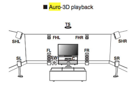

ο οικιακός κινηματογράφος σε όλα τα pdf των ιμμερσιβ φορμά δείχνουν το ηχείο κάτω από την οθόνη
42.461
85.447
ακουστικά κέντρα κεντρικού ότι να ναι σε σχέση με τα σαράουντ
42.461
85.447
και δεν σου λέω ότι είναι το σωστό....απλά ότι προβλέπεται να μπει εκεί (στα πλαίσια του οικιακού κινηματογράφου) και χωρίς να έχεις απαραίτητα τρίννοφ ;)

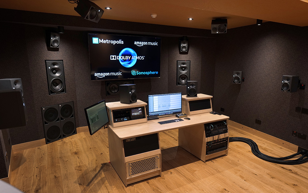

Γιατί σας νοιάζει τι κάνουν στα στούδια και βάνετε φωτογραφίες στουδίων π.χ. ;;;
Θα μιξάρετε τα δικά σας ιμέρσιβ;;;
Στα στούδια έχουν τα εργαλεία τους για να βλέπουν/ακούνε ότι χρειάζεται... σε κάποιο νήμα δε θυμάμαι ποιο, αναφέρθηκε ένα στουδιο που μετά τη μίξη πηγαίναν σε μια πριβέ αίθουσα και ακούγαν τι έφτιαξαν... στο στούδιο μπορεί να έχουν οτιδήποτε, δε χρειάζεται να το "αντιγράψουμε"...

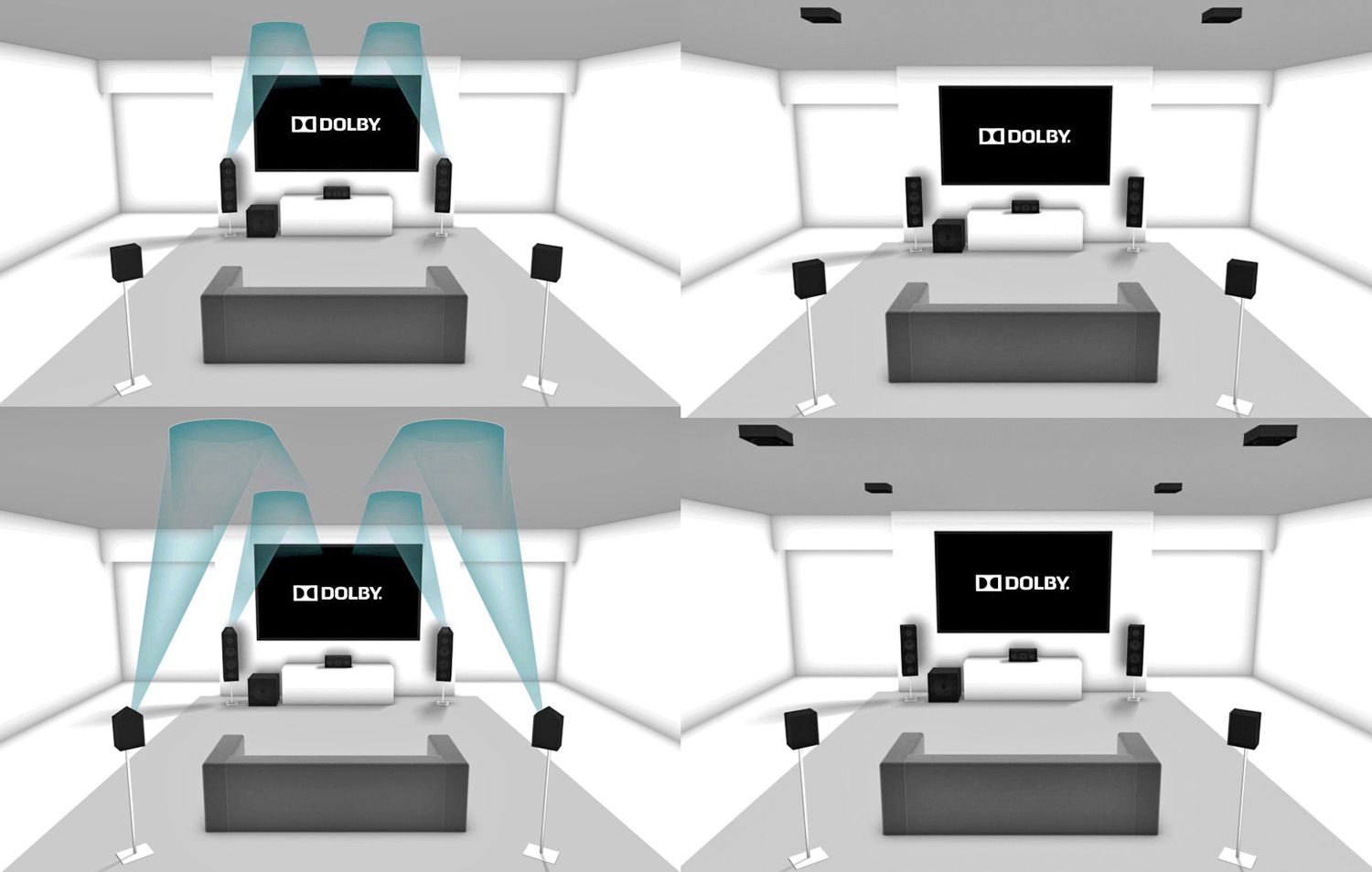

Και όχι, τα ηχεία ταβανιού, ιδανικά δεν τοποθετούνται πάνω από τα ηχεία εδάφους, όπως προτείνεται στο Auro. Αντιθέτως, ιδανικά τοποθετούνται πάνω στο νοητό ημισφαίριο.
Και όσο περισσότερα ηχεία, τόσο το καλύτερο. Προφανώς τα 5 εδάφους είναι χειρότερα από 7 και τα 7 χειρότερα από 9 και τα 9 χειρότερα από 11. Προφανώς τα 2 ταβανιού είναι χειρότερα από 4 και τα 4 χειρότερα από 6, και άμα μπορείς να βάλεις vog πάνω από το κεφάλι σου βάλε, κι όποτε παίξει, ας είναι και σπανίως.
Και προφανώς το 1 σαμπ είναι καλύτερα από το κανένα, αλλά χειρότερα από 2 σαμπ, και τα 2 χειρότερα απο 4. Μακάρι να είχαμε όλοι 8 σαμπ, θα ειμασταν όλοι χαρούμενοι.
Πάντα τα περισσότερα ηχεία είναι καλύτερα. Χωρίς εξαιρέσεις. (εκτός από πραγματικά πολύ μικρό χώρο, εννοείται).
Και όλα τα ηχεία εντοιχισμένα είναι καλύτερα. Ειδάλλως, καρδιοειδη.
Και τα ομοαξονικά, κερδανε στον έμμεσο.
Αυτά θεωρούνται ιδανικά.

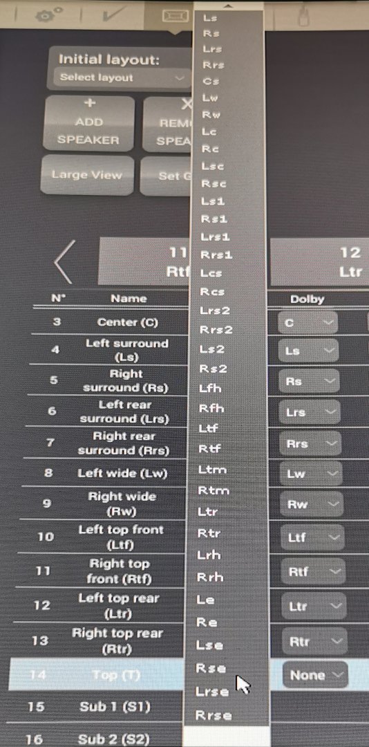

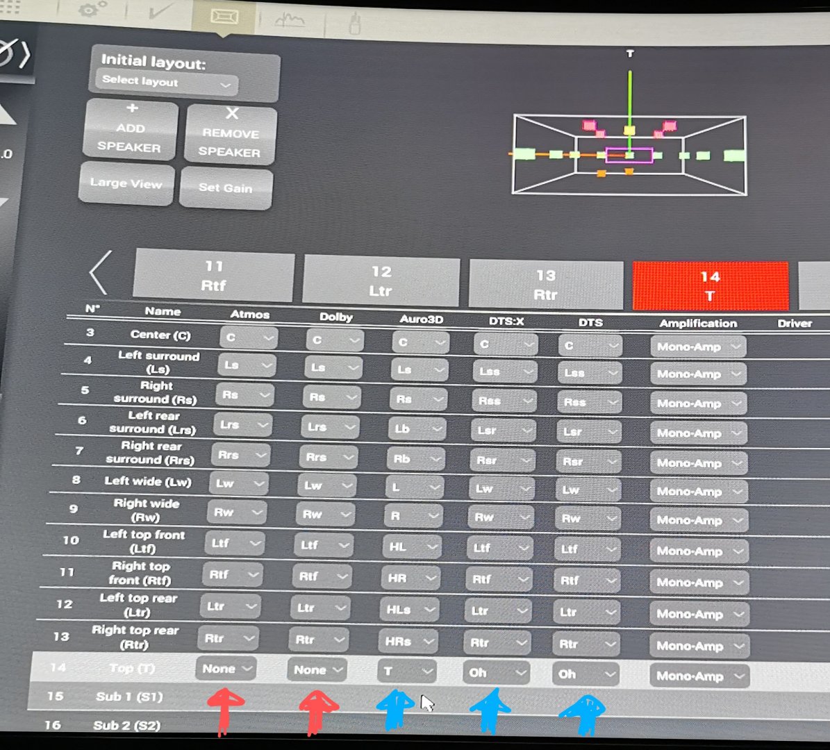

Κι επειδή σας το υποσχέθηκα, μπήκα μέσα στα μενού του τρινοβ να προσθέσω ένα κανάλι για vog και να δούμε τι χρήση έχει στα διάφορα φορματ.
Αυτή θα είναι και η ενέργεια που θα κάνω, όταν με το καλό βάλω στη θέση του το vog.
Το λοιπόν, σε dolby atmos και dolby γενικώς, δεν έχει καμία απολύτως χρήση.
Δηλαδή, σε οποιαδήποτε ταινία ή μουσική με dolby atmos, το vog θα παραμένει ανενεργό, τηρώντας σιγή ιχθύος.
Αυτά με τρινοβ κυρίες και κύριοι, και σας το λέω εντελώς επισήμως, 100% σίγουρα, γιατί κάποιος βιάστηκε να πει το μακρύ του και το κοντό του.
Ορίστε :
Θα είναι χωρίς ανάθεση καναλιού σε atmos & dolby, ενώ θα έχει διαθέσιμη αντιστοίχηση σε υπαρκτό κανάλι σε Auro3D, dts:x & dts.
Τα διαθέσιμα κανάλια σε dolby atmos για αντιστοίχηση ηχείου είναι τα εξής σε τρινοβ:
40 επιλογές έχει σε dolby atmos.
Τις μέτρησα. Σα-ρα-ντα.
20.Χ.20 ξερωγω τι.
Και όπως μπορείτε να δείτε, δεν υπάρχει χρήση άνω κεντρικού ηχείου σε dolby atmos, καμία.
Ευχαριστώ, και παρακινώ τα μέλη που δε γνωρίζουν τι παίζει, να μασαν μαστίχα παρά να μιλούν, πόσο μάλλον να γράφουν..😎

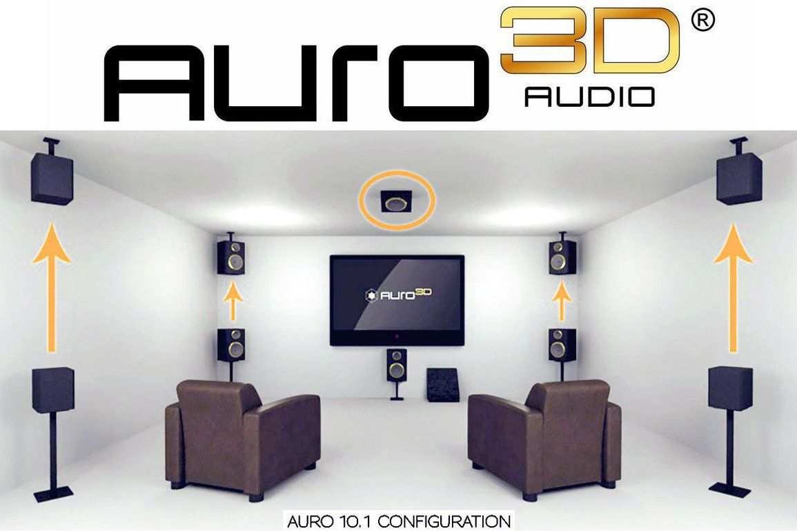

Όπως είπα, το vog θα είναι ενεργό όπου κάνω 3d upmixing με Auro3D, και όπου υπάρχει εγγενώς περιεχόμενο σε Auro3D υλικό, ή σε DTS:X & DTS.

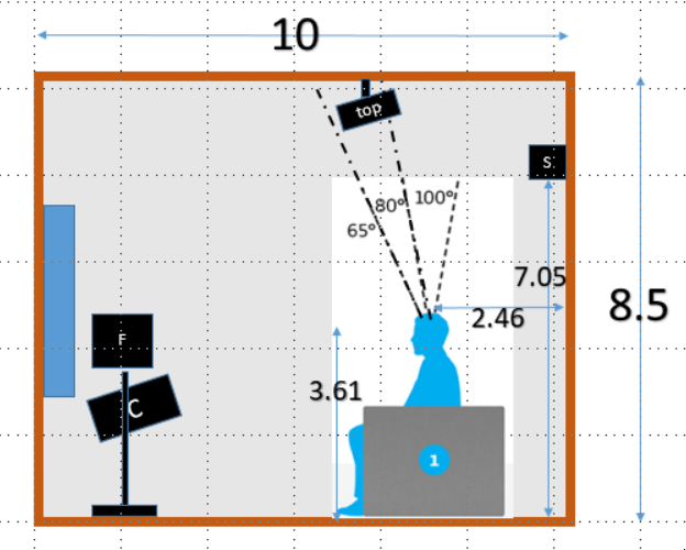

Για να χαλαρώσει λίγο το κλίμα... λέω στον ίδιο χώρο να στήσω 7.2.4 και να έχω στο top/height layer, τα ίδια ηχεία σε διαφορετικά σημεία.
Αντί για 4 συνολικά επάνω να βάλω 12, σε διαφορετικές γωνίες και θέσεις.
Και με switch στους τελικούς να διαλέγω realtime ποιά θα παίζουν στο top layer.
Πόσοι πιστεύετε ότι θα είναι distinguishable η διαφορά μεταξύ "reference" position, ντεμί θέσης, και "κακών" θέσεων ? Θα τα βρίσκατε πάντα σε blind test ?
( θέλω να πω, πως, ωραίο το "ιδεατό", και σαν προβληματικός, το αποζητώ και στα δικά μου setup και στων πελατών... βεβαίως όπως σε όλα στην ζωή, πάντα θα υπάρχουν υποχρεωτικά κάποια compromises για διάφορους λόγους, οπότε κάνουμε ότι καλύτερο γίνεται, και είμαστε χαρούμενοι με αυτό )
[ να μην πω πόσοι δέχονται να βάλω οτιδήποτε όπου θέλω εγω και όχι με περιορισμούς... και σε τέτοιες ακόμα περιπτώσεις και με full freedom, μπορεί να τύχει κάτι, π.χ. καλώδια ρεύματος στο σημείο που θέλουμε να μπει η βάση του ηχείου, και να μην γίνει η ακριβέστατη τοποθέτηση :D ]
