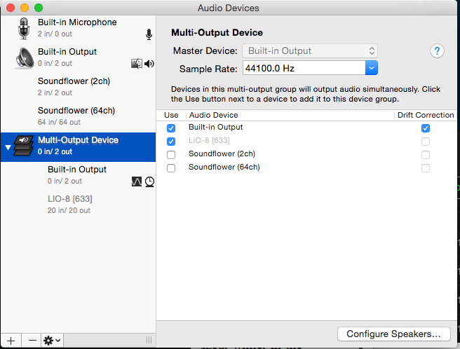

Αν υπάρχει κανείς που ενδιαφέρεται ακόμη για αυτό το μηχάνημα του φ@@@ου :whatever: (τι είναι το φ@@@ο; :idk:) και θέλει να το συνδυάσει με το software που παράγει το γρέζι το καλό το ψηφιακό (το ντιρακ, ντε), νομίζω ότι υπάρχει φως στο τούνελ. Δείχνει να παίζει σωστά αν φτιάξετε στο audio midi ένα multi-output device στο οποίο επιλέγετε ταυτόχρονα built in output και metric. Στη συνέχεια επιλέγετε ως default device for sound output το dirac (που κανονικά εμφανίζεται και αυτό στο ίδιο παράθυρο) και από το dirac στέλνετε το output στο multi-output device.
Με αυτό το τρόπο δεν απαιτείται η χρήση third party λογισμικού όπως το soundflower που δε δουλεύει σωστά στο τρέχον mac OS (και έτσι δεν έχoυμε και απώλειες :gotcha: στο σήμα μας το αγνό το ψηφιακό).
Το δοκιμάζω ακόμη, ξέρετε, με επιστημονικό τρόπο, δοκιμή και σφάλμα :imtheking: . Κάνει κάπου- κάπου κάτι περίεργα κοψίματα, ίσως φταίει το καλώδιο ρεύματος του μακ :acute:. Πιο πιθανό είναι να φταίνε κάτι περίεργες επιλογές που έχει το multi-output device, π.χ. drift correction (*).
I will keep you posted.
(*) If the devices in your aggregate device aren’t synchronized using hardware, you need to enable drift correction also known as resampling, in order to compensate for drift in the data coming from or going to devices.
  1. Select the aggregate device in the list.
  2. Choose your aggregate device settings.
    • If all devices in the aggregate device aren’t synchronized through hardware, choose the device with the most reliable clock from the “Clock source” pop-up menu. Then select the Drift Correction checkbox for each device.
    • If some of the devices in the aggregate device are synchronized through hardware, choose the hardware synchronization’s clock master from the “Clock source” pop-up menu. Then select the Drift Correction checkbox for each device that isn’t synchronized through hardware.
    • If all devices in the aggregate device are synchronized through hardware, choose the hardware synchronization’s clock master from the “Clock source” pop-up menu. Make sure none of the Drift Correction checkboxes are selected.
