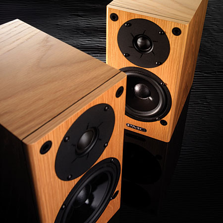

Ένα παράδειγμα ηχείου της...
PMC DB1i loudspeaker Specifications
Frequency range: 50Hz–25kHz
Στα 50 είναι περίπου 12 db κάτω. Εκεί θα τα χαλάσουμε...

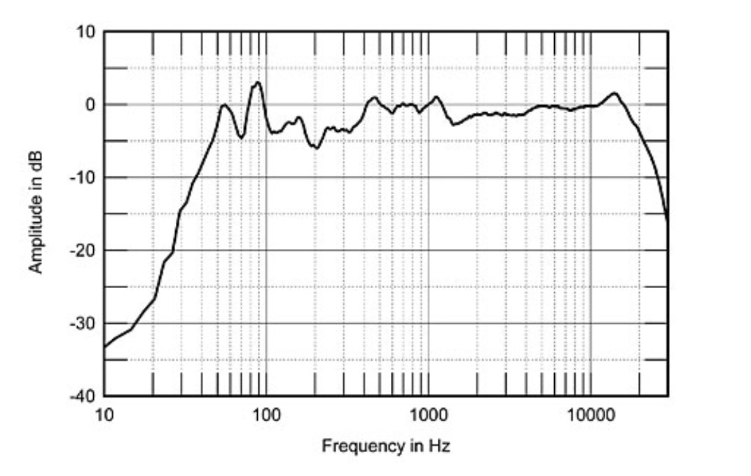

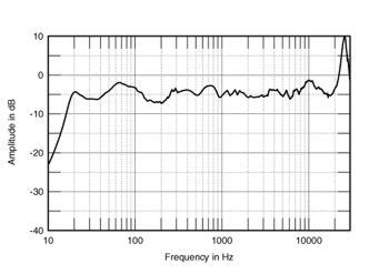

Το παραπανω επρεπε να προδιαγραφεται ως 70hz, οχι 50.
Και λεω κι εγω, πώς ειναι δυνατον κοτζαμ 15ιντσο να το δινειως 32hz αποκριση.... Ναι, αλλα σημειωνει: + - 3 db. Στα 60 μαλιστα εχει και κορυφη
22.273
15.548
+/-3 20hz - 20khz είναι αυτό το γράφημα...
Ποιο σάπιοηχείο ειναι αυτό;

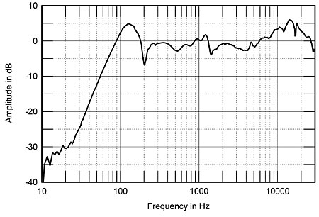

Που έχει γίνει αυτή η μέτρηση ?
Θέλετε να ποσταρετε κάτι για να κάνετε εντύπωση.
Οκ δεκτον ( που είναι λάθος ) ....αλλά βγαίνουν λάθος συμπεράσματα.
Τυχαίες μετρήσεις σε τυχαίους χώρους δεν βοήθανε κανέναν.....
Παρακάτω στο άρθρο που βρήκες την φωτογραφία της μέτρησης που ανέβασες υπάρχει ακόμα μια ......όχι σε τυχαίο χώρο ( εννοώ όχι στο σπίτι αυτού που κάνει την δοκιμή....)
Αυτή είναι από καλύτερο χώρο αλλά όχι ανηχοικο θάλαμο......πάλι σε σπίτι είναι.
Η pmc έχει ανηχοικο !!!
Και σαφώς ξέρει καλύτερα από μένα από σένα και από τα παλικάρια που μας δίνουν τις μετρήσεις των σπιτιών τους.....

Νομίζω ότι συμβαίνει το ανάποδο. Δηλαδή, η μέτρηση που κατεβαίνει μέχρι τα 50Hz είναι στο δωμάτιο του Fremer, με τα ηχεία τοποθετημένα στις γωνίες. Η μέτρηση με το roll-off κάτω από τα 100Hz είναι σε ανηχοϊκό.
5,5άρι driver πάντως σίγουρα θέλει βοήθεια από τα τοιχώματα για να γεμίσει χαμηλά, επομένως δεν βρίσκω και τόσο λάθος την προσέγγιση του Fremer.

Παίδες οι μετρήσεις υποτίθεται ότι γίνονται σε ανηχοϊκό, αλλιώς τι νόημα έχει να μετράμε πόσο κατεβαίνει σε δεδομένο χώρο.

Δεν θέλω πλήρες φάσμα. Θέλω να μην υπαρχει η τρύπα στα 200Hz και η ανισορροπία στα 500,1500,3500Hz και στα πρίμα.

Αν διαβάσεις το λινκ θα βρεις τις συνθήκες και την τεχνική μέτρησης και θα καταλάβεις πως αυτα που γράφεις δεν ισχύουν.

Καμία δεν είναι σε ανηχοικο....
Μετράνε ο καθένας στον χώρο του ....όλα τα Ηχεια που κάνουν δοκιμή.
Βράσε ρύζι.....

Που το γράφει ?

O Atkinson πάντως γράφει αυτό για τη μέτρηση με το roll-off: "However, this is a quasi-anechoic measurement—I note that Michael Fremer did find the speaker to offer better bass extension in-room (see below). "

Πάνω-πάνω
The quasi-anechoic measurements were all performed using DRA Labs' MLSSA system and a calibrated DPA 4006 microphone
Η συγκεκριμένη τεχνική δεν εχει σχέση με τις μετρησεις που κάνουμε στους χώρους μας. Εχει κάποιους περιορισμούς, δεν ειναι Klippel ή ανηχοϊκός , αλλά είναι πολυ καλή προσέγγιση της πραγματικότητας.
