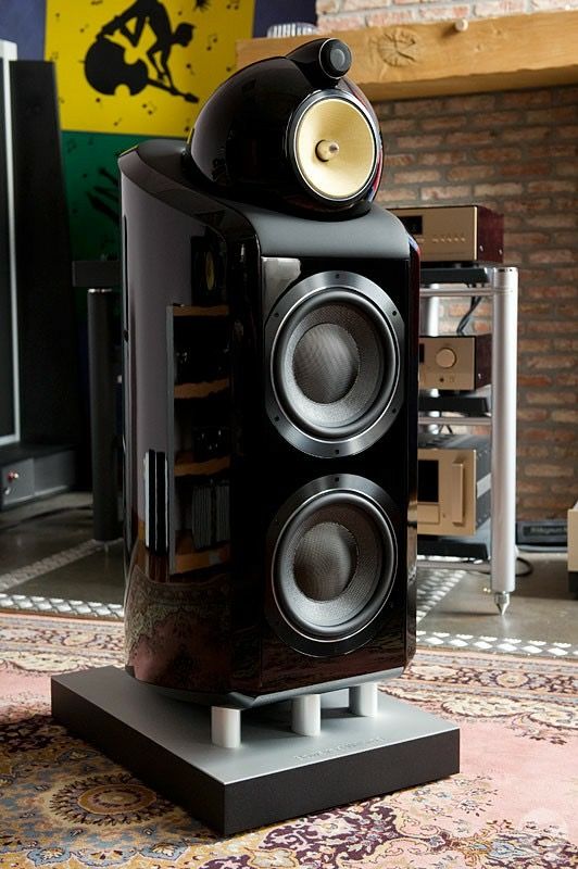

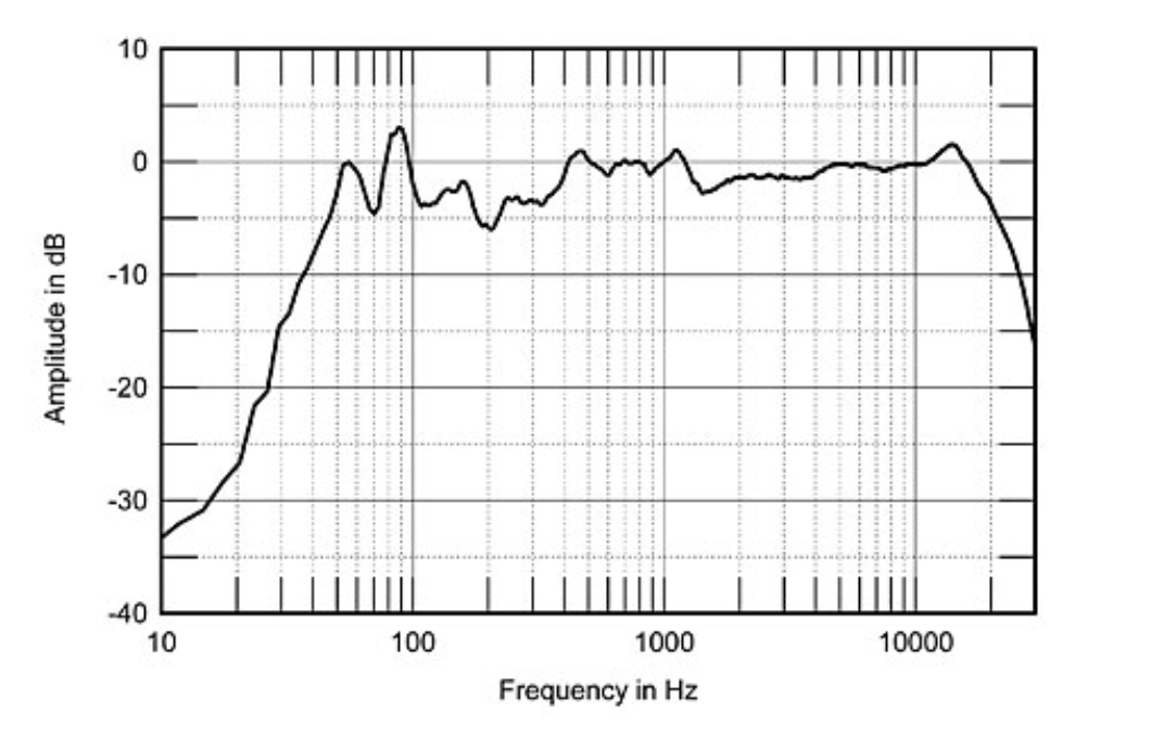

Το παραπανω επρεπε να προδιαγραφεται ως 70hz, οχι 50.
Και λεω κι εγω, πώς ειναι δυνατον κοτζαμ 15ιντσο να το δινειως 32hz αποκριση.... Ναι, αλλα σημειωνει: + - 3 db. Στα 60 μαλιστα εχει και κορυφη
Είναι πολύ ωραία η σχεδίαση.
Στους 20 κύκλους είναι συντονισμένο το μπας ριφλεξ, αυτή την κούρμπα βλέπεις.
Η επόμενη, είναι η απόκριση του μεγαφώνου.
Πρακτικά, δε κάνει τίποτα στους 20, πρακτικά η κούρμπα αυτή είναι άχρηστη, και ως χρήσιμη κοιτάζεις την απόκριση του ίδιου του γουφερ, που από τους 60 και κάτω αρχίζει μια πτωτική πορεία.
Δηλαδή, είναι άριστη απόκριση για να βάλεις σαμπ. ;)
Όσο για το μπας ριφλεξ, είναι συντονισμένο τόσο χαμηλά, που πραγματικά δε "βρωμιζει" το εξαιρετικό γουφερ.
Θαυμάσια σχεδίαση για το γουφερ.
Στην κεφαλή του μιντ-τουιτερ υπάρχουν κάποιες ενστάσεις, αλλά οκ.
ΥΓ.
Έτσι θα έπρεπε να είναι όλα τα μπας ριφλεξ σε όλους τους δορυφόρους, ειδάλλως κλειστές καμπίνες.
Προτιμώ το μπας ριφλεξ, αλλά κει, στους 20. Στη σιωπή. Μακριά από το χρήσιμο φάσμα του γουφερ. ;)

Παίδες οι μετρήσεις υποτίθεται ότι γίνονται σε ανηχοϊκό, αλλιώς τι νόημα έχει να μετράμε πόσο κατεβαίνει σε δεδομένο χώρο.
Εχεις καμία μέτρηση από τον χώρο σου..?
Έχεις κάποια ισοστάθμιση...?
Όλα τα ηχεία από 500 hz και κάτω θέλουν συνήθως... Εκτός αν έχεις κουτάκια και ακούς ως 2μ... που και σε αυτά τα πειράζουν, δεν ακούγονται.

Μία διευκρίνιση παρακαλώ: Πως γίνεται με ένα γούφερ 5,5 " να έχομε απόκριση: 28hz - .... !
PMC
Η απόκριση συχνότητας δεν είναι σταθερή σε συνάρτηση με τη στάθμη και την απόσταση - και, επιπλέον, δεν αναφέρεται πόσο κάτω από τη στάθμη αναφοράς είναι, (πόσο κάτω από τη μέση στάθμη της απόκρισης συχνότητας ανά το φάσμα). Θέλω να πω δηλαδή πως αυτό το ηχείο, όπως και όλα τα υπόλοιπα με γούφερ σαν αυτό, σε τυπική απόσταση ακρόασης 2.5 μέτρων και σε συνήθη στάθμη, ακούγεται σαν τρανζιστοράκι.

Έτερον εκάτερον. Ο ανηχοϊκός θάλαμος δίνει αν μη τι άλλο ένα σταθερό μέτρο σύγκρισης μεταξύ των ηχείων.
Δεν θα ακούσουμε ποτέ μέσα σε ανηχοϊκό θάλαμο, αυτό όμως δεν είναι επιχείρημα. Είναι όπως οι επιδόσεις των αυτοκινήτων, μετρώνται με 2 επιβάτες μέσου βάρου, το τεπόζιτο στη μέση κλπ. Το βασικότερο στις μετρήσεις είναι να είναι συγκρίσιμες προς άλλες μετρήσεις, και φυσικά, επαναλήψιμες.

Που έχει γίνει αυτή η μέτρηση ?
Θέλετε να ποσταρετε κάτι για να κάνετε εντύπωση.
Οκ δεκτον ( που είναι λάθος ) ....αλλά βγαίνουν λάθος συμπεράσματα.
Τυχαίες μετρήσεις σε τυχαίους χώρους δεν βοήθανε κανέναν.....
Παρακάτω στο άρθρο που βρήκες την φωτογραφία της μέτρησης που ανέβασες υπάρχει ακόμα μια ......όχι σε τυχαίο χώρο ( εννοώ όχι στο σπίτι αυτού που κάνει την δοκιμή....)
Αυτή είναι από καλύτερο χώρο αλλά όχι ανηχοικο θάλαμο......πάλι σε σπίτι είναι.
Η pmc έχει ανηχοικο !!!
Και σαφώς ξέρει καλύτερα από μένα από σένα και από τα παλικάρια που μας δίνουν τις μετρήσεις των σπιτιών τους.....
Η μέτρηση εντός οικιακού χώρου θα βγάζει πάντα περισσότερο χαμηλό από ότι σε ανηχοικό.
Ανηχοικός που να μετράει 50 hz δεν υπάρχει.
Καλό είναι πριν μιλήσει κάποιος να έχει μια στοιχειώδη γνώση <<τεχνικής μετρήσεων>>.
