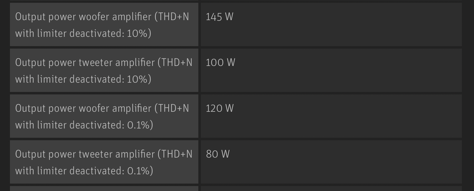

Δεν καταλαβαίνω τι γράφεις.
Εγώ διαβάζω τα παρακάτω από τις προδιαγραφές του ΚΗ150:
Τα genelec ones στέλνουν ακόμη περισσότερη ισχύ στα tweeters.
Πιθανότατα δε χρειάζεται αλλά τόση στέλνουν.
PeterMeni
10.062
13.598
Γράφω το αυτονόητο. Όταν ένας ενισχυτής δίνει 145 watts με 10% παραμόρφωση, είναι αδύνατον να πέσει στο 0,1% στα 120 watts. Θα πρέπει να πέσει πολύ παρακάτω.

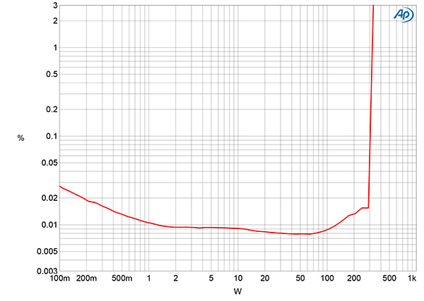

Δεν ξέρω αν και γιατί είναι αδύνατο.
Βλέπω πολλές μετρήσεις ενισχυτών που έχουν πολύ απότομη αύξηση παραμόρφωσης.
Τυχαίο δείγμα από stereophile:
