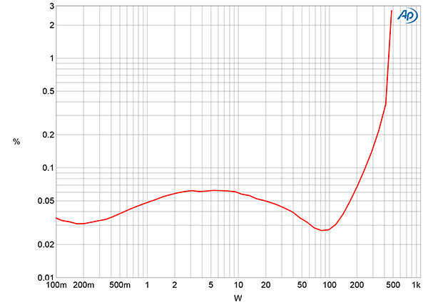

Βλέπω πολλές μετρήσεις ενισχυτών που έχουν πολύ απότομη αύξηση παραμόρφωσης.
Τυχαίο δείγμα από stereophile:
Η παραπάνω μέτρηση περιορίζεται στο 3% της παραμόρφωσης. Η αρχική κουβέντα και η ένσταση μου είχε να κάνει με το 10% σε συσχετισμό με το 0,1%. Από το 3 στο 10 υπάρχει μεγάλη διαφορά.
Επίσης η αύξηση εδώ αφορά την συνολική παραμόρφωση ισχύος, συν ενδοδιαμόρφωση, συν αρμονικές κ.τ.λ. Κάποιοι ενισχυτές στρεσάρονται ανεβάζοντας ισχύ είτε λόγο της σχεδίασης του κυκλώματος είτε λόγο του τροφοδοτικού. Αυτό όμως δεν είναι ο κανόνας.
Μιας και έπιασες τη χαμηλή κατηγορία τιμής ενισχυτών, ο παρόμοιας αξίας (79.950 ντόλαρς) τελικός του D'Agostino, βγάζει 250 watts με παραμόρφωση 0,1%, ενώ στο 3% της κλίμακας δίνει τα διπλάσια, δηλαδή 500 watts.
Στο 10% παραμόρφωση σίγουρα αρκετά παραπάνω.

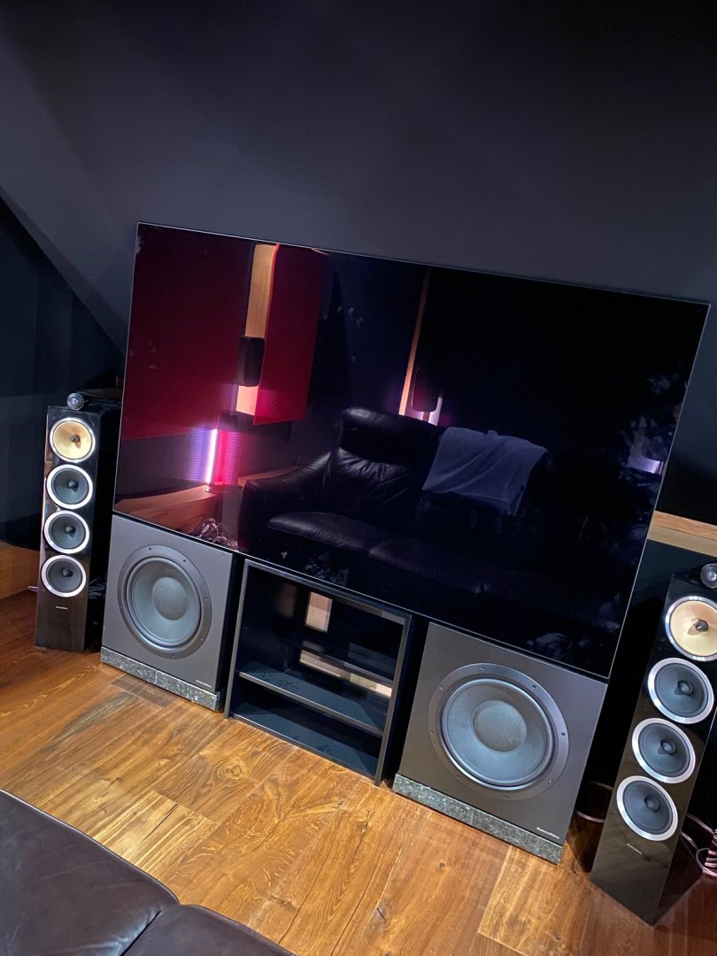

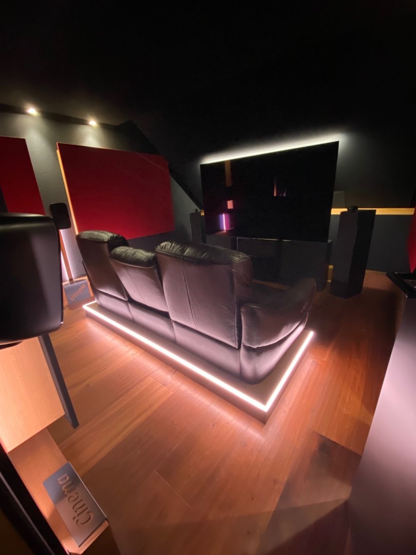

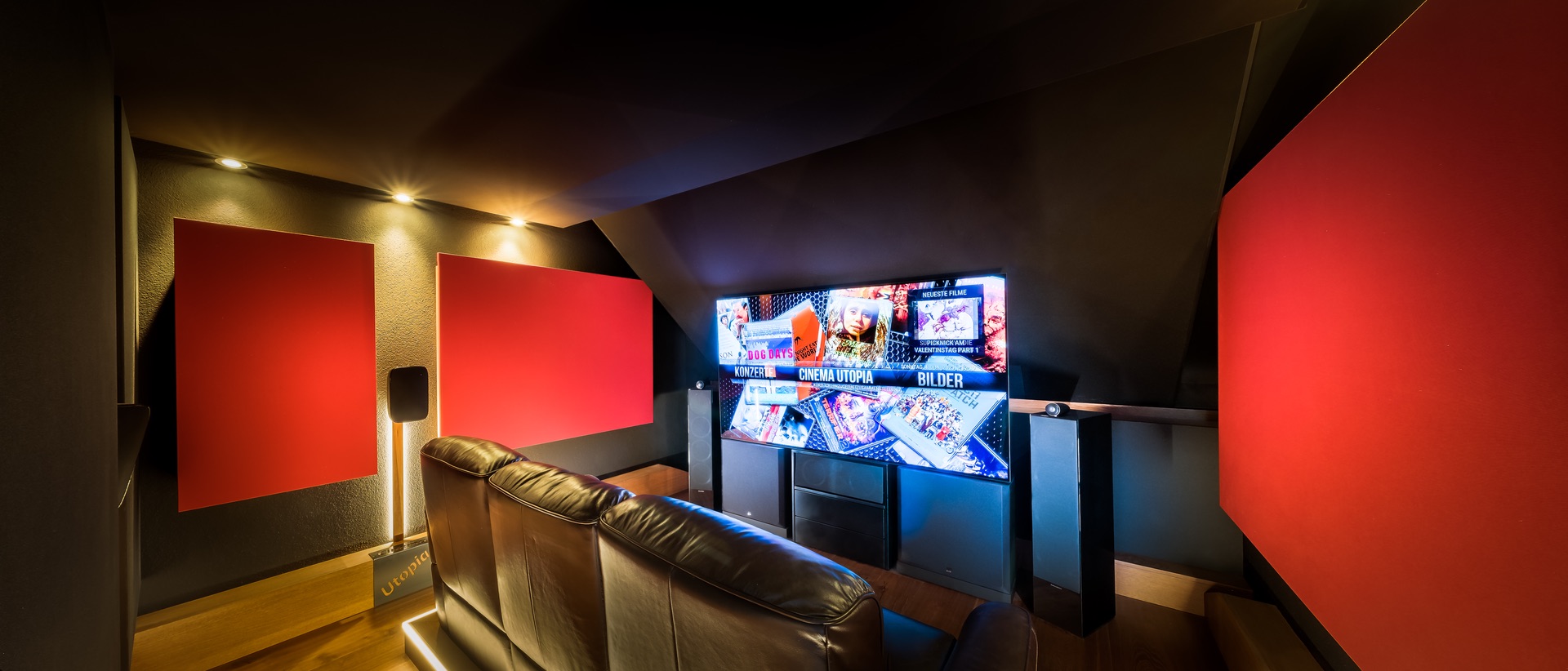

7.4.4 Layout
(Dolby Atmos Set Up)
Marantz AV7704
(Vorstufe)
Marantz MM8077
(7-Kanalendstufe für C, SR/SL, SBR/SBL, TFR/TFL)
Marantz MM7025
(Stereoendstufe für FR, TBR)
Marantz MM7025
(Stereoendstufe für FL, TBL)
Monacor DSM-48LAN
(DSP 4-Kanal für Management FR/FL/C)
Monacor DSM-48LAN
(DSP 4-Kanal für Management SR/SL/SBR/SBL)
Monacor DSM-26LAN
(DSP 2-Kanal für Bassmanagement DBA)
B&W CM 10 S2
(FR/FL)
B&W CM Centre S2
(C)
B&W AM1 8x
(SR/SL, SBR/SBL, TFR/TFL, TBR/TBL)
B&W ASW 608 4x
(Subwoofer

Η μεγάλη πλειοψηφία των ενισχυτών παρουσιάζει απότομη αύξηση παραμόρφωσης στο όριο. Υπάρχει πληθώρα μετρήσεων ενισχυτών στο stereophile και στο ASR που δείχνουν ακριβώς αυτή την απότομη αύξηση.
(10% = -20db, 0.1%=-60db στις μετρήσεις του Αμίρ.)
Δε βλέπω απολύτως κανένα λόγο αμφισβήτησης των προδιαγραφών που αναφέρει η Neumann.
Επίσης δεν καταλαβαίνω πως προκύπτει ότι τα 80W @0.1% που λέει η Neumann ότι πάνε στο tweeter είναι στην πραγματικότητα 30W.
