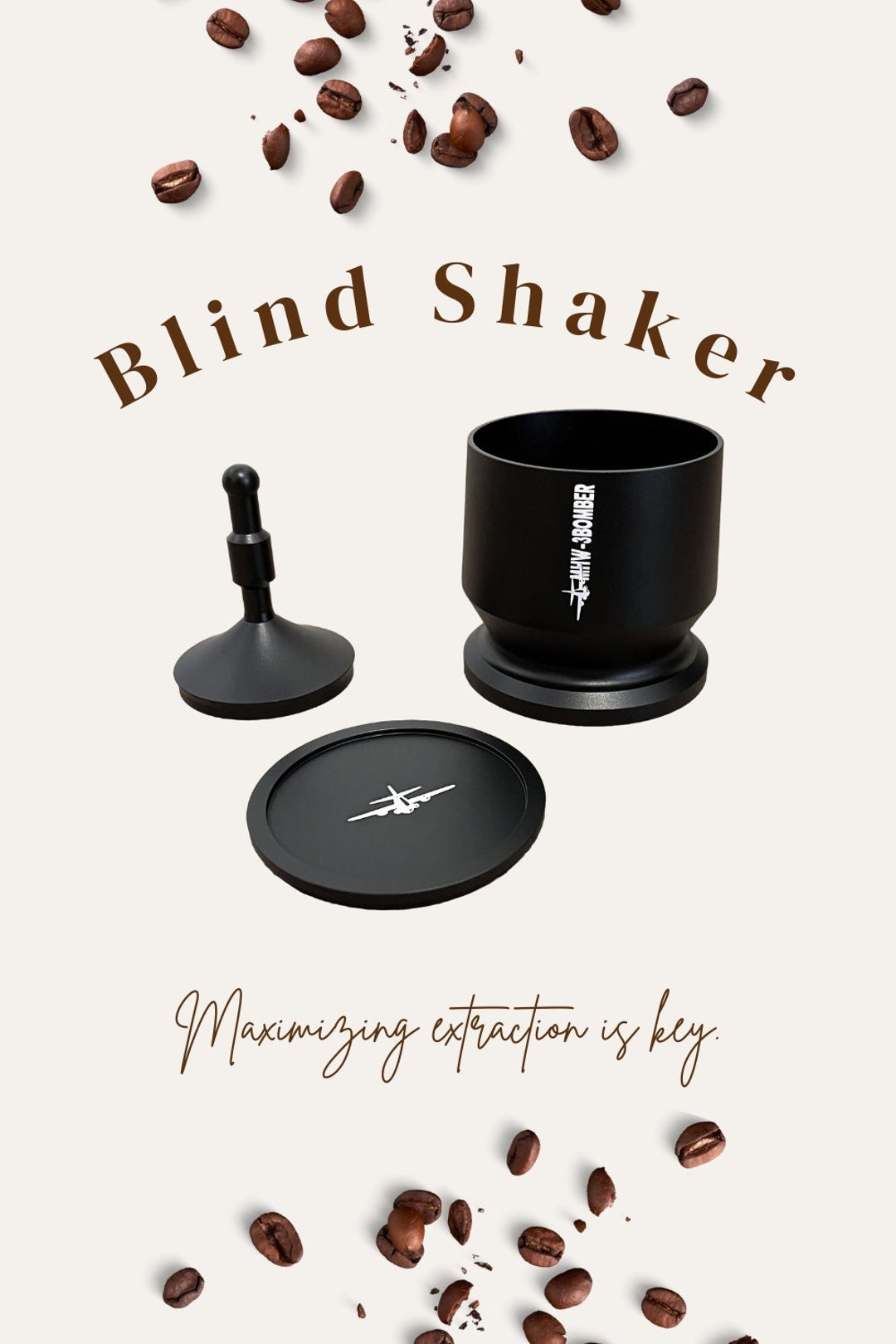

Θα κάνω τυφλό τεστ στον επόμενο καφέ, που πήρα 1 κιλό, οπότε έχω περιθώριο για παιχνίδι.
Έκανα.
Δυστυχώς (για μένα) στο τυφλό τεστ προτίμησα αυτόν με το σέικερ.
Δυστυχώς, γιατί έχει λίγο παίδεμα παραπάνω.
Η διαφορά είναι μικρή, αλλά αντιληπτή. Πιο γλυκός καφές, πιο "εντυπωσιακός" στο τέλος.
Θα ξαναδοκιμάσω τυφλό τεστ με τον επόμενο καφέ.

Για να βγει σωστα ο καφες χρειάζεται και τα fines .Αυτο εχει χιλιοειπωθει και η αποδειξη ειναι οτι μυλοι που δεν παραγουν πολλα fines χανουν σε γευση .Το shaker φτιαχτηκε και παρουσιαστικε για να μπορει καποιος να κανει blends απο περισσοτερους μονοποικιλιακους καφεδες,απλα λογο της αναδευσης εχει καλυτερο αποτέλεσμα γιατι δημιουργει ομοιογένεια στην δοση του καφε,εξ ου και το καλυτερο γευστικο.
Έκανα.
Εξι χρονια το χρησιμοποιω ναι εχει καλυτερη γευση,αν ο μυλος σου ειναι doserless(οπως ειναι).
Αυτό είναι το "δυστυχώς" στη χρήση του σέικερ, γιατί χρειάζεται να ρίχνω με πινελακι τα "fines" που κολλάνε σε όλες τις εσωτερικές επιφάνειες του σέικερ, διαδικασία που τρώει ακόμα ~10" χρόνου, αυξάνοντας τον χρόνο προετοιμασίας του καφέ.
Ίσως να μην είναι τόσο "τέλεια" η εσωτερική επιφάνεια από αυτό το σέικερ που πήρα, δε ξέρω. Πάντως είτε ψεκασω τους κόκκους με νερό πριν το άλεσμα, είτε χωρίς, αυτά κολλάνε. Υποθέτω, από τα έλαια του καφέ.

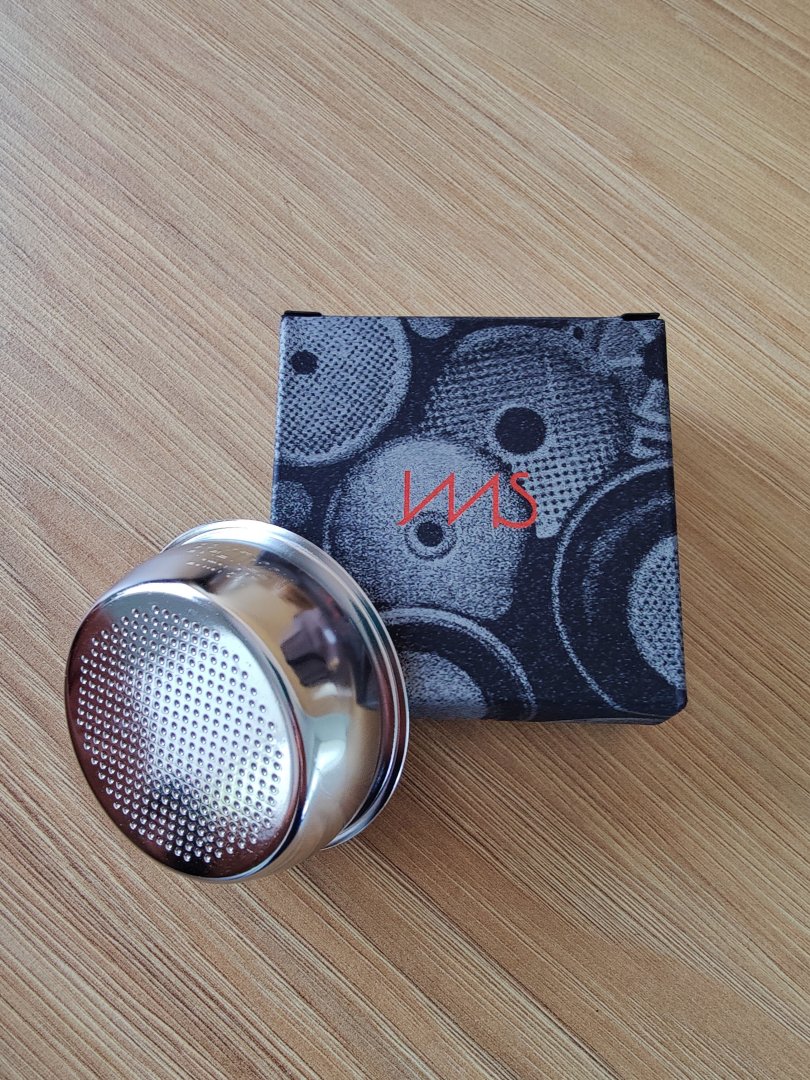

Όσον αφορά τα fines της άλεσης, παρατήρησα πως σε κάποιους καφέδες περνούσαν από το καλαθάκι του πορταφίλτερ κατά την εκχύλιση (της vst χρησιμοποιώ), και το αποτέλεσμα ήταν μια πικριλα στο κατακάθι στο φλυτζάνι.
Αυτό εξαφανίστηκε πλήρως με τη χρήση του λεπτού χάρτινου φίλτρου στον πάτο στο καλαθάκι. Το φίλτρο τα συγκρατεί, ασχέτως εάν θα μπορούσαν να περάσουν από τις τρύπες του VST.
Με άλλα, ακριβότερα καλαθάκια, δεν έχω δοκιμάσει. Αυτά λένε πως έχουν μικρότερες τρύπες, και περισσότερες.
Και στο δικο μου κολλανε οφειλεται στον στατικο ,το μονο που δεν εχω δει απο κοντα απο shaker ειναι το original της weber αλλα περιπου 100€ για shaker δεν δινω. Νερο μετα απο αυτο που ειδα στο καθαρισμα του μυλου δεν ξαναβαζω ,αυτο που λες για τα fines για να φτανεις να κοψεις τοσο λεπτα που να περναει απο τις τρυπες του vst ειναι λιγο περίεργο.Εχεις δοκιμασει να κοψεις ποιο χοντρα και να πατησεις ποιο δυνατα;Το pesado που εχω παρει(θα κανω ενα review και θα ενημερωσω)εχει πολυ λεπτες τρύπες αλλα το πρόβλημα ειναι οτι βουλωνουν απο τα fines,και δεν καθαρίζει ευκολα(1999 τρυπες εχει σε σχεση με τις 727 του vst),οποτε αν θελει καποιος να το χρησιμοποιει πρεπει να βαλει χαρτακι(μανουρα γενικως)σαν γευση ομως ειναι καλυτερο απο τα υπολοιπα.
Δε νομίζω..
Ψεκασα αρκετά (έως πολύ) με νερό τους κόκκους, οπότε θεωρητικά είχε μηδέν στατικό, πάλι κολλούσε. Μάλλον κάτι άλλο είναι, όπως είπα υποθέτω τα έλαια του καφέ.
Ε, ναι, έτσι μειώνεται σημαντικά. Αλλά βγαίνουν πιο πλούσιες γεύσεις με λεπτή άλεση, και με την προεκχύλιση στα 20-30" συν pack screen από πάνω, συν paper screen από κάτω, έχει ωραιότατη ροή σε πολύ λεπτή άλεση. Βασικά και μόνον με το blooming στην προεκχύλιση, αυξάνεται σημαντικά η ροή και σε λεπτή άλεση, αφού διαλύονται πολλά υδατοδιαλυτά συστατικά σε όλο το πακ, και μουσκεύει πλήρως, άρα περνάει πιο ελεύθερα το νερό μετά.
Κι αυτό, και άλλα "hi-end" καλαθάκια, έχουν περισσότερες και λεπτότερες τρύπες από το VST (ή IMF).
Το χάρτινο φίλτρο είναι μάλλον αναγκαίο "κακό" με αυτά τα καλαθάκια.
Το "μειονέκτημα" από τα ακριβά καλαθάκια είναι πως είναι εντελώς επίπεδα από κάτω, οπότε η ροή δε μαζεύεται εύκολα στο κέντρο σε ανοιχτό πορταφίλτερ, όπως στα καλαθάκια με κοίλο πάτο.
ΥΓ. Ο μύλος μου είναι με κωνικά ψαλίδια της μαζερ νομίζω, αλλά το χαρακτηριστικό του είναι η πολύ ευρεία διασπορά μεγέθους στην άλεση, οπότε παρουσιάζει από πολύ λεπτά μέχρι χοντρουτσικα κομμάτια σε κάθε άλεσμα, χαρακτηριστικό που ναι μεν δε του δίνει την "ακρίβεια" στη γεύση κάποιων επιπέδων, αλλά δίνει καλή και πλούσια γεύση σε οποιοδήποτε επίπεδο άλεσης, δηλαδή τρόπον τινά η ρύθμιση στην άλεση δεν επηρεάζει σημαντικά το αποτέλεσμα, άρα μπορείς να επιτύχεις τη ροή που επιθυμείς να έχει το πακ σε συγκεκριμένη δυνατότητα πίεσης νερού της αντλίας που έχει η καφετιέρα σου, χωρίς να χάνεις σε γεύση.
