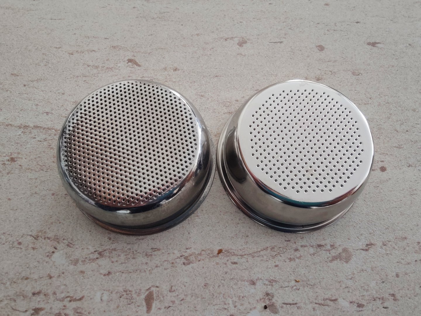

Δεξιά είναι το ims αριστερά το ascaso που είχα.
Το ims έχει εμφανώς λιγότερες τρύπες
Ο καφές ενώ με το παλιό καλαθάκι έπαιρνα 45 gr σε 28 δευτερόλεπτα χωρίς να αλλάξω τπτ με το ims για να βγάλω τα ίδια γραμμάρια καφέ χρειάζεται 1 λεπτό και 20 δευτερόλεπτα
Φυσικά τον πέταξα το άφησα μόνο και μόνο για να δω τη διαφορά στο χρόνο
Έκοψα χοντροτερα το καφέ για να διορθώσω το χρόνο, χρειάζομαι μια δυο δοκιμές ακόμα για να το φέρω στο χρόνο που θέλω.
Θα αλλάξω και τη πίεση πριν δοκιμάσω άλλο μέγεθος άλεσης
Σαν πρώτη άποψη θα έλεγα χάθηκε η οξύτητα από το καφέ (δεν άλλαξα ποικιλία ούτε παρτίδα) έγινε πιο σοκολατενιος πράγμα που δε μαρεσει
Θα δοκιμάσω ξανά αύριο με αυτά που είπα και βλέπουμε

Καταλήγω στο συμπέρασμα πως όσο μειώνονται ποσοτικα οι τρύπες στο καλαθάκι το αποτέλεσμα είναι πιο φλατ χάνοντας και σε οξύτητα λόγο φαντάζομαι πως χρειάζεται να αλέσω χοντρότερα το καφέ. Η κρέμα κατα την εκχύλιση είναι ίδια ποσοτικά το μόνο που αλλάζει χωρίς να επηρεάζει το τελικό γευστικό αποτέλεσμα είναι πως έχει ομοιόμορφη ροή. Οπότε απο αύριο γυρίζω στο παλιό μου καλαθάκι μιας και δεν υπάρχει άλλη επιλογή με περισσότερες τρύπες

Δεν βγαινει συμπερασμα απο τον αριθμο μονον,παιζει ρολο το σχημα που δημιουργουν οι τρυπες,η διαμετρος ,το συνολικο εμβαδον που εχουν,και αλλα. Η κρεμα πρεπει να ειναι λεια και οχι παρα πολυ σε υψος,αλλα πρεπει να ειναι ελαστικη,δηλαδη σε κυκλικη κινηση του ποτηριου να ανοιγει και να ξανακλεινει,απο μονη της η κρεμα δεν λεει κατι για τον καφε.
